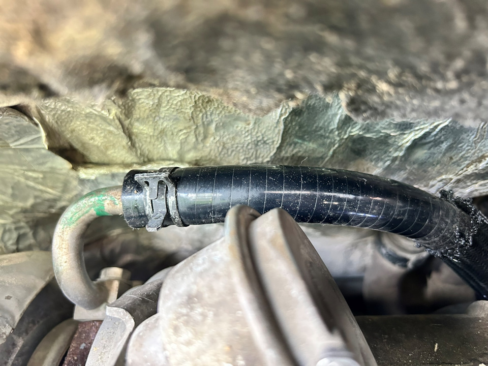

Так он выглядит в идеальном состоянии.

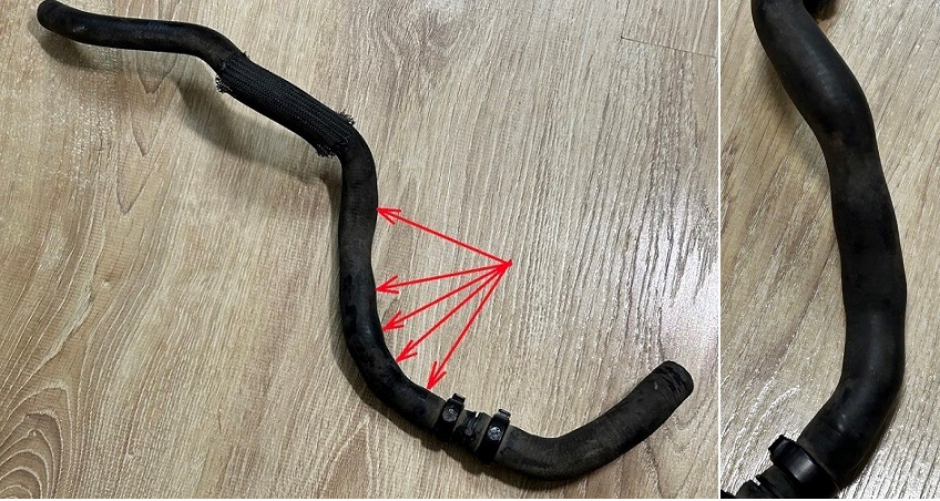

А так выглядел замененный патрубок с моей машины.
Одно из этих вздутий на ощупь заметно истончилось, было очень мягким и могло рвануть в любой момент. Дальше так ездить было стремно.
