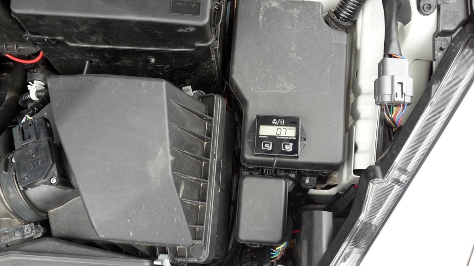

Кто-то меняет масло по пробегу, кто-то по израсходованному топливу, а кто-то по моточасам. Тщательно изучив этот вопрос с просмотром анализов отработок на разных машинах, сделал вывод, что самый оптимальный вариант это замена по моточасам. Поэтому был куплен на Aliexpress вот такой счётчик

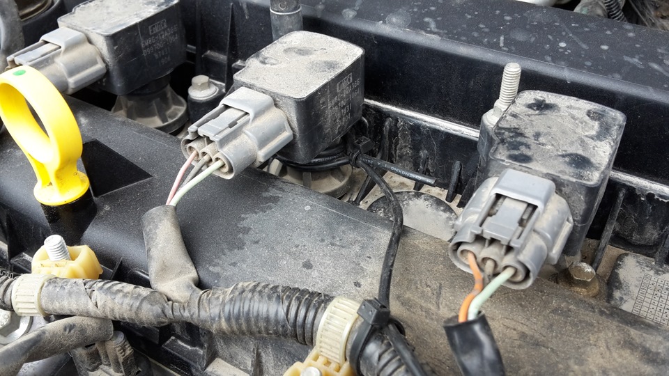

Подключается очень просто. На высоковольтный кабель или катушку зажигания нужно намотать конец кабеля 3-4 витка и закрепить хомутом или изолентой.

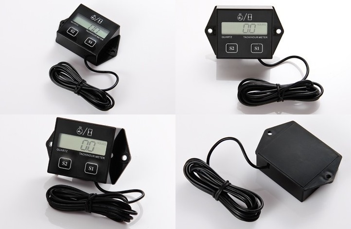

А прибор приклеить двусторонним скотчем в любое удобное место и настроить по инструкции.

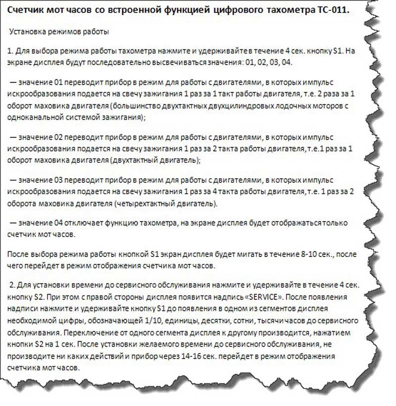

А это инструкция к счетчику
Как пишут эксперты, оптимальный промежуток между заменами это 250 моточасов. У меня уже 104m\h при пробеге 2550км чисто по городу, с последней замены масла. Получается при сохранении такой тенденции, к 250-ти моточасам километраж составит примерно 7000-7500км. т.е ровно столько сколько рекомендует производитель при тяжелых условиях эксплуатации. Что опять-таки доказывает правильность замены масла именно по моточасам, так как зимой при таком пробеге, моточасов будет почти в два раза больше (из-за частых прогревов и работе на холостых) и состояние масла будет соответствовать пробегу в два раза большему.

Добрый день. Сейчас возился, на tucson ставил. При выборе 03, обороты показывал в районе 1500. Выбрал 02, стало в районе 700 показывать. Это что может быть за фигня?
Привет. Времени конечно прошло много, но м.б. вспомните. Про счетчик моточасов. В инструкции написано, что при нажатии кнопки S1 выбирается режим 01, 02, 03 в зависимости от типа двигателя. Режим 04 отключение тахометра. Если я выберу 04 т.к. мне тахометр не нужен будет ли прибор работать корректно на классическом 4-х тактном двигателе? Ведь по сути я не выбрал режим 03
На сколько я помню, сначала нужно выбрать режим для четырехтактного двигателя, а потом отключить тахометр

добрый день скажите пжта он считает астрономический час? не важно сколько оборотов за час накрутилось? или он пересчитывает что вообще давало бы точный результат?!
Этот счетчик, так же, как и любые другие, считают астрономические часы! Не один счётчик, даже на дизельных электростанциях, не учитывают никакие обороты коленвала. Все счётчики это просто таймер с автоматическим включением и отключением
ясно, ну тут все примерно получается. на ДГ обороты постоянны там и астрономический пойдет. хотел купить себе, смысла не вижу тогда, сам меняю масло на 7-7,5. спасибо за ответ!
Смысл ещё как есть! По пробегу за 7000 часов может быть далеко за 300, а может и меньше 200. Но такой счётчик брать не советую. Лучше с питанием от борт сети

У меня прибор не отключается как его отключить.
Он отключается примерно через минуту после того, как заглушил
я прибор еще не подключал к двигателю, активировал нажав две кнопки, проверил его. А после оставил лежать прошло более 10 минут он не отключился.
Тогда не знаю, друг. Я так не делал
Я читал на сайте вроде как Китайцы себя подделываю. То есть если прибор не оригинальный то он не отключается.
У меня на лодочном моторе типа этого стоит. уже третий год работает и не отключается.
Информацию с коленвала берёт ?
Нет. С катушки считывает импульсы

Привет. Только получил такойже. Разбираюсь пока дома. Правильно понял — надо выбрать настройку №3 и подождать пока она поморгает и сама перестанет моргать? И не понял — как убрать тахометр? После тройки -выбрать 4 и подождать? а предыдущий режим 3 -сохранится? Тестирую дома на пьезозажигалке :))) работает.
Привет. Да, настройка #3. Что бы отключить тахометр удерживаешь S1 до тех пор пока на экране не появится цифра 4. Как появится, отпускаешь кнопку и еще раз повторно ее нажимаешь уже без удержания
