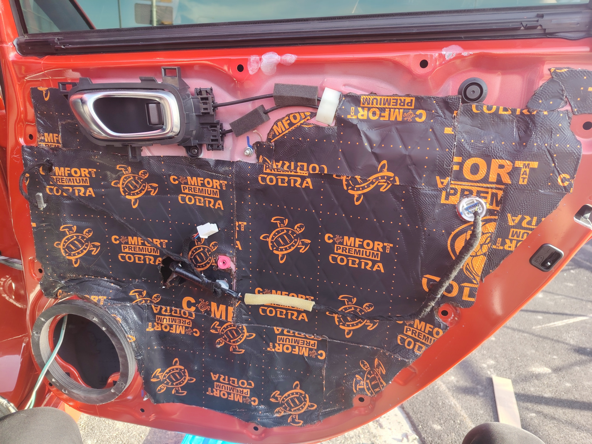

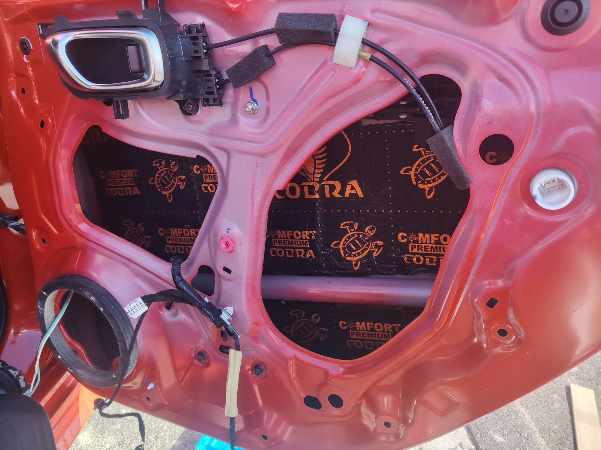

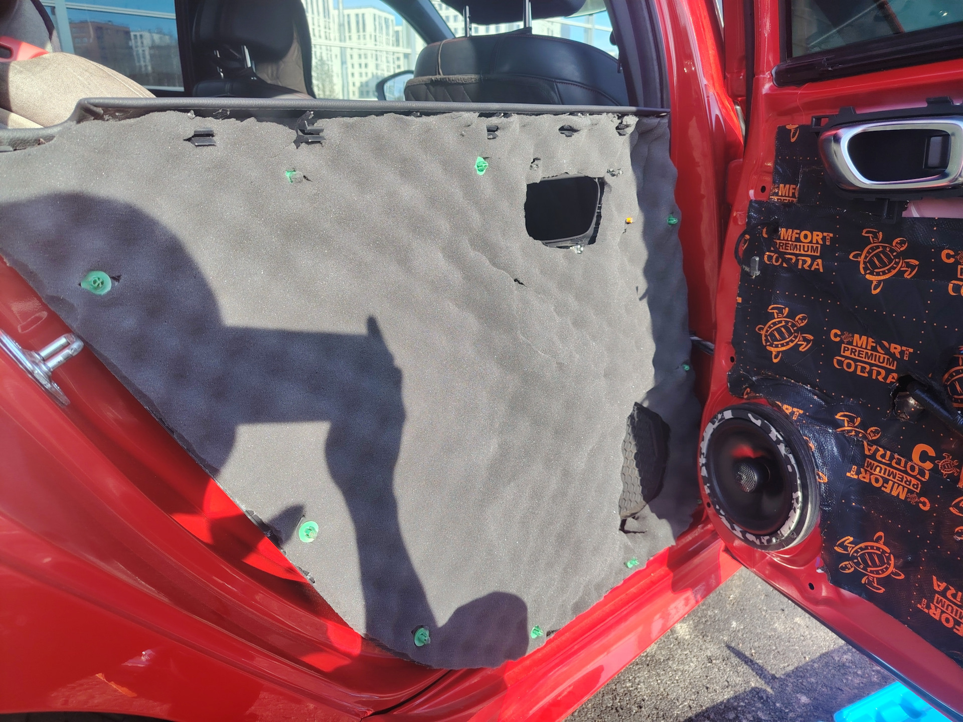

По машине проведено ряд работ о которых я как и всегда пишу, с большим опозданием) Но тем не менее, лучше поздно чем никогда! Сегодня поговорим о шумоизоляция дверей примеальной линейкой от Comfort Mata.

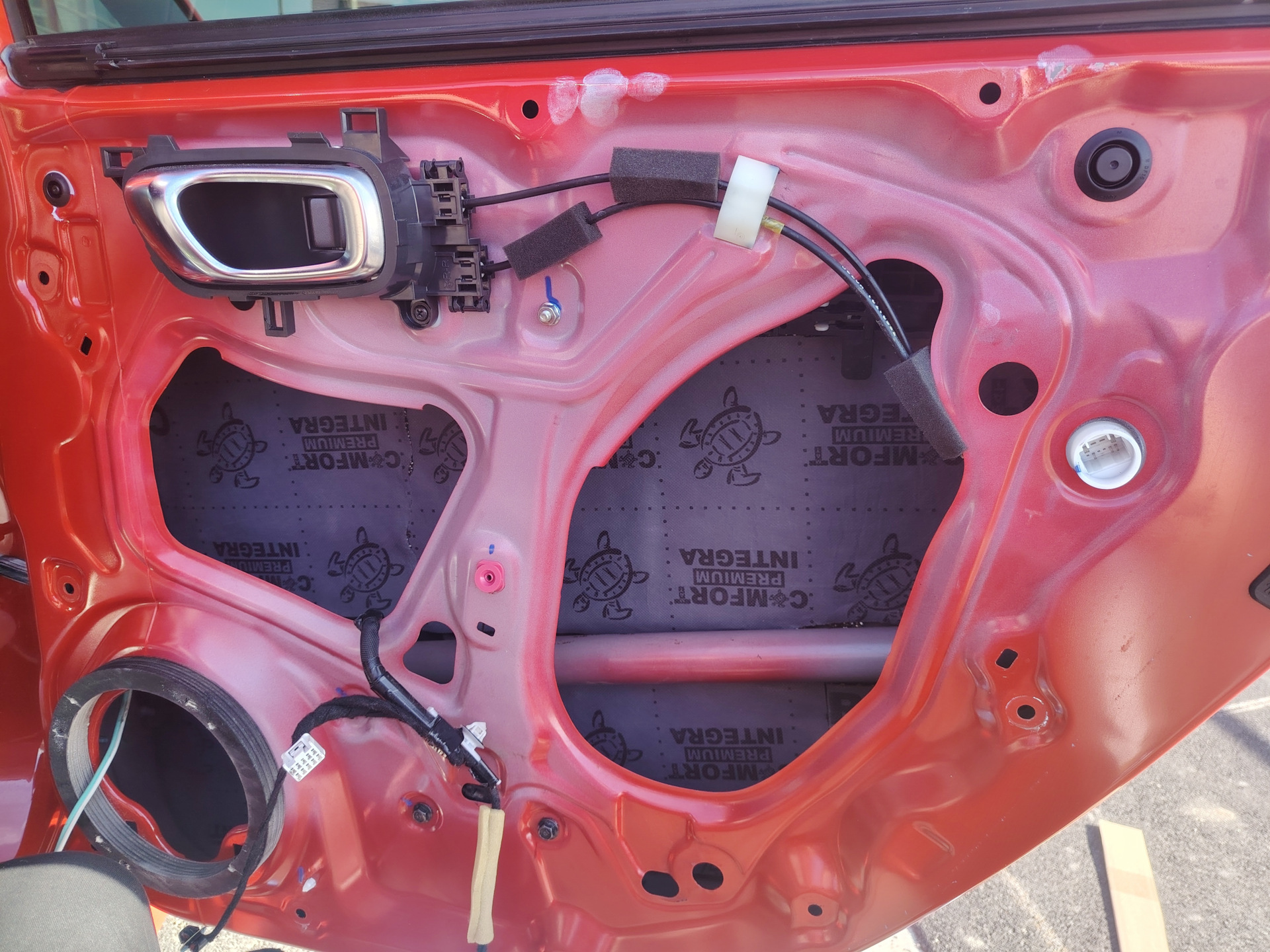

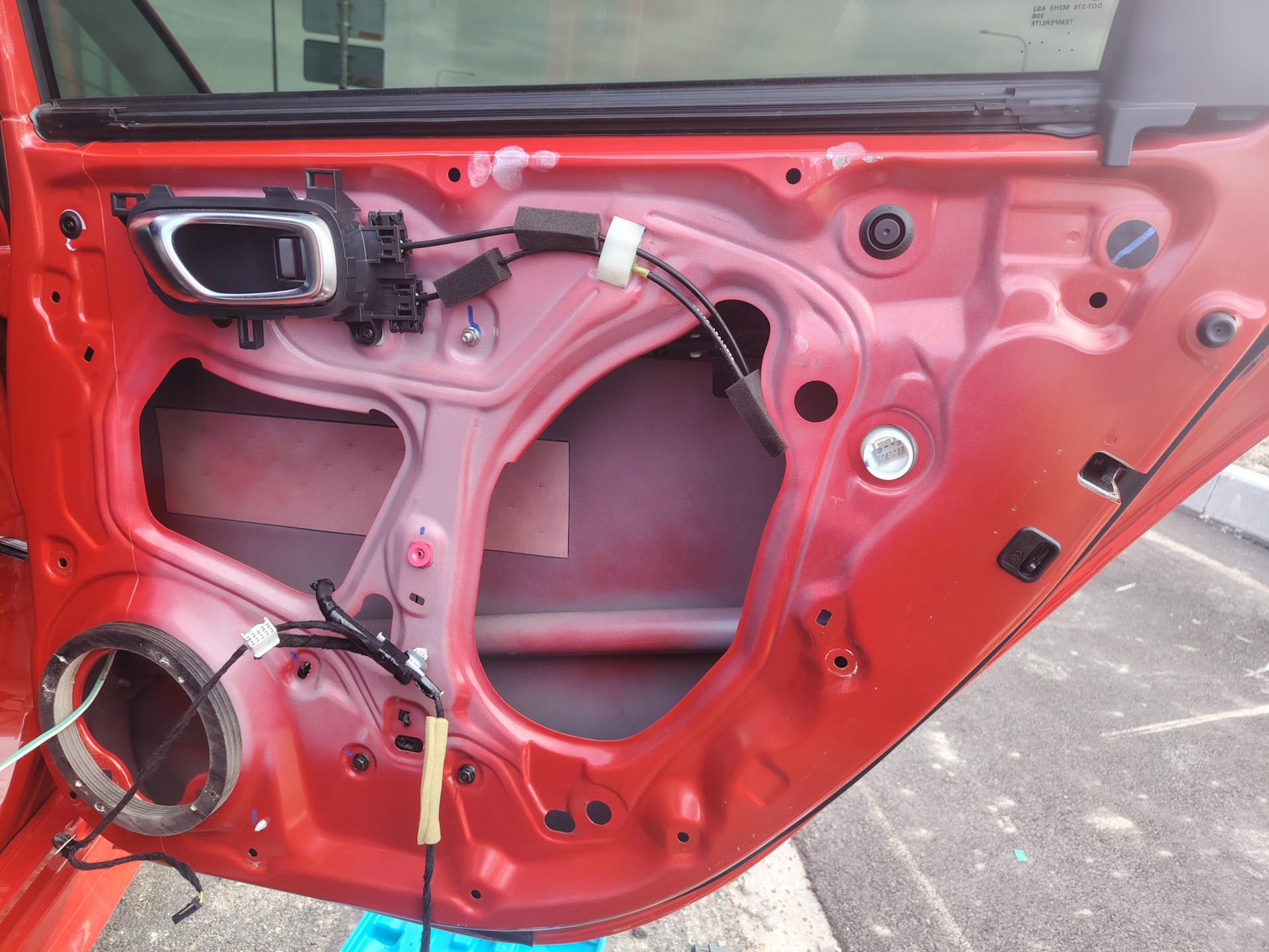

Машина мне уже досталось с нештатной аудио системой но без шумки. Что бы все это заиграло, ждал тёплых деньков и по этому заранее заказал материалы:

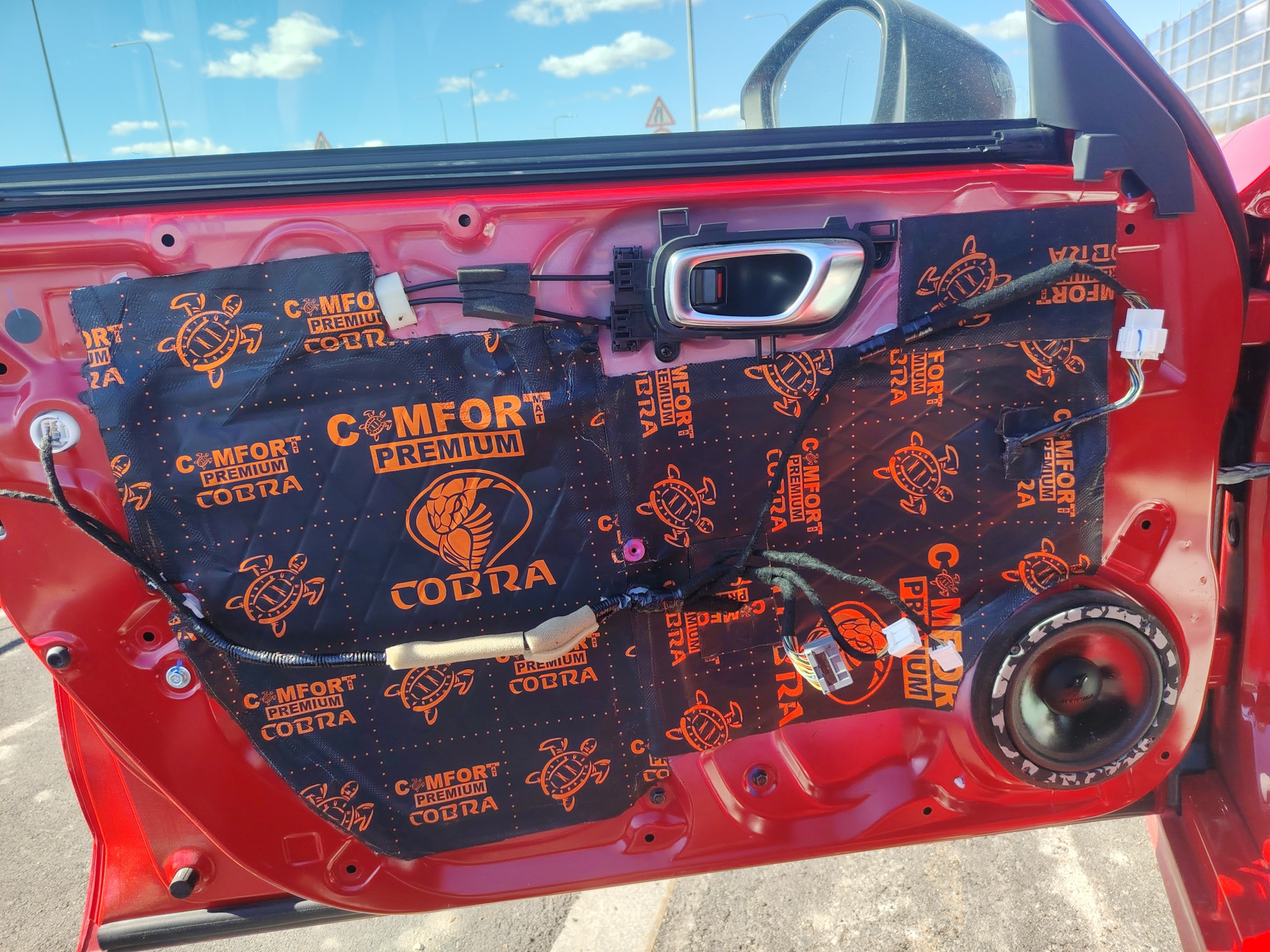

ComfortMat Integra gen. 2 (лист 0,35 м.кв., 0,7 х 0,5) 4 листа

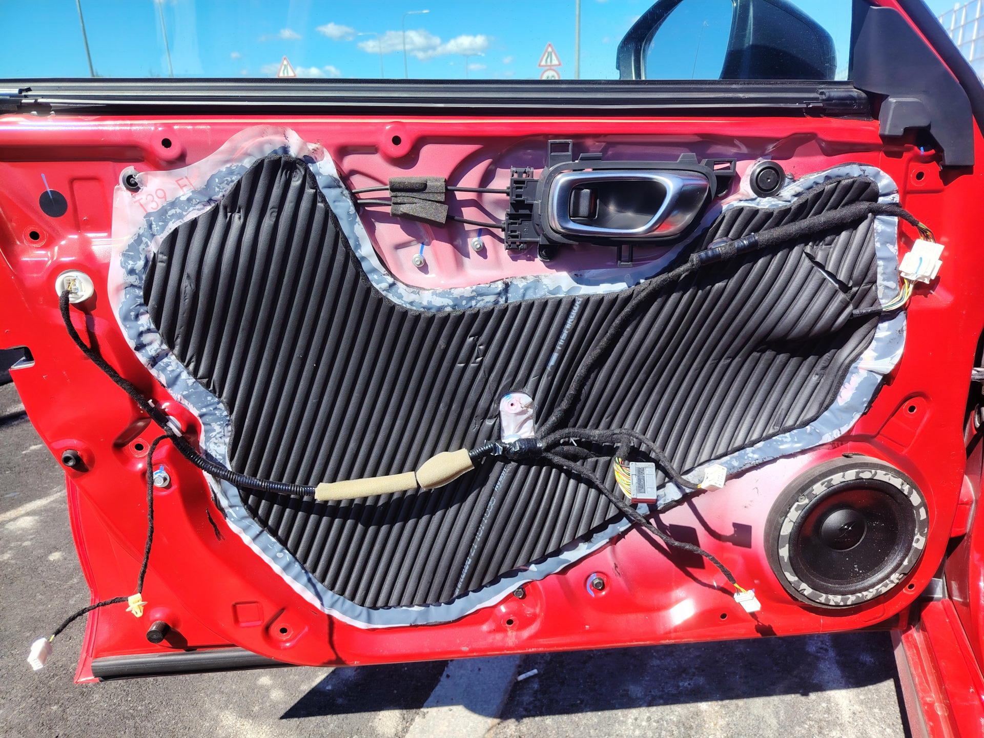

ComfortMat Тишина Volna (лист 0,7 м.кв., 0,7 х 1,0) 4 листа

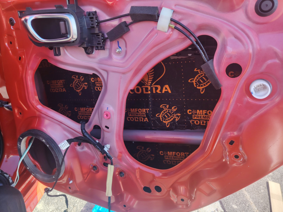

ComfortMat Cobra (лист 0,35 м.кв., 0,7 х 0,5) 8 листов

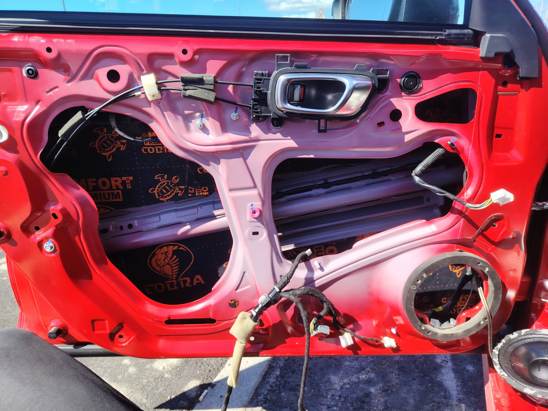

По времени, не спеша, уложился за два дня- по 4-5 часа в день
Подводя итоги, хочу сказать, что музыка заиграла совсем иначе.Звук стал более объёмный!В принципе ничего сложного нет! Я думаю сможет каждый!
