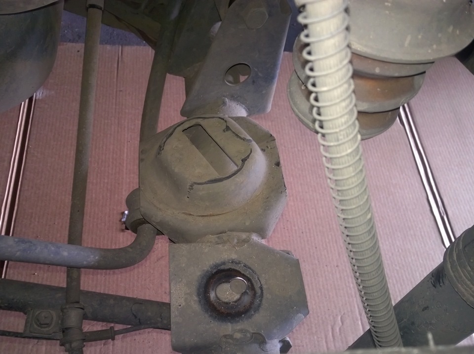

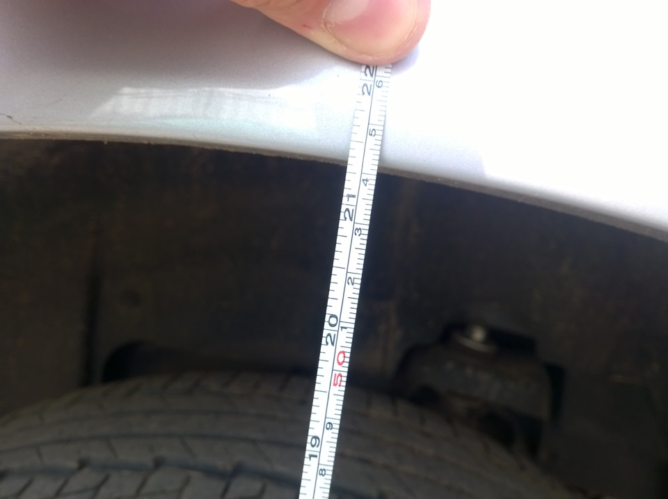

После 1,5 лет эксплуатации пружин Masuma CS-1007 (отчет об установке) было принято решение их сменить на пружины Kilen 29051.
Причина принятия такого решения заключается в том, что пружины Masuma всем хороши кроме одного — при загрузке машины (даже не совсем значительной ~50 кг в багажник) появлялась старая и до боли известная болячка с пробиванием отбойника о раму (очень не приятное ощущение особенно на сравнительно большой скорости).
Могу отметить следующее: пружины Masuma за 1,5 года л-52,5/п-53 просели не значительно, примерно на 1 см, но если подгрузить авто в багажнике и еще посадить среднестатистических пассажиров в авто, то Masuma проседали аж до 47-48 см, что не могло удручать.
По совету бывалых, а также по совету уважаемых людей (juggernaut) и с использованием все того же источника kyron-clan было принято решение заменить Masuma CS-1007 на Kilen 29051. Ребятам отдельный респект и уважуха!

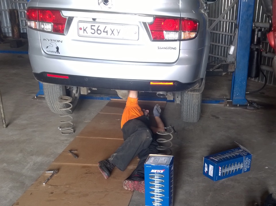

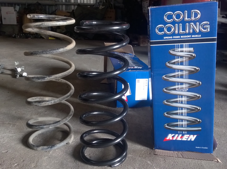

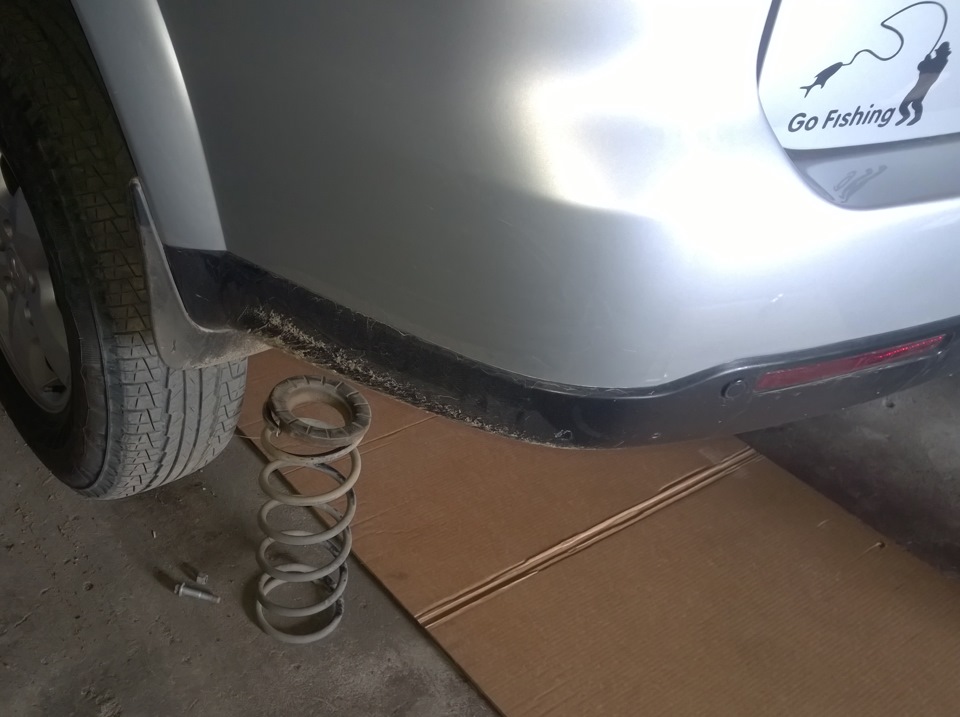

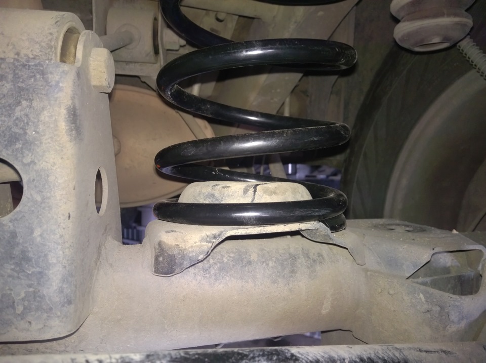

Про Kilen сразу после установки:
Встали как родные.

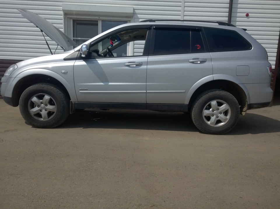

Итого: зад: л-54/п-53,7 (бензина пол бака). Шайбы на амортизаторах остались на своих местах.
PS: Появилась небольшая вибрация при старте, продолжительностью не более 1 секунды. Думаю когда пружины немного усядутся, то вибрация пропадет!
Вывод: рекомендую всем страждущим тюнинга подвески по версии "lite" на зад пружины Kilien 29051 /
Всем всех благ!

Доброго! Пружины практически не просели, поведение на трассе отличное, авто едет как вкопанное, пробоев не отмечаю, даже с загруженным багажников… Для меня это самый оптимальный вариант и МАСУМА отдыхает)

У меня зад 55 см. была незначительная вибрация, две недели назад подсунул пластину 7 мм и все вибрация пропала. Не жди когда просядет, лучше сразу пластину закажи и поставь, времени займет 10 мин.
