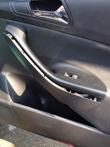

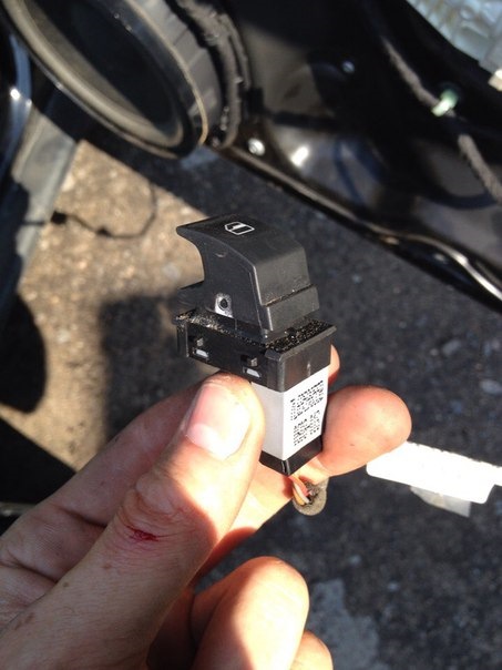

Забыл закрыть на ночь окно, точнее из за жары оставил щелку, под утро был сильный ливень и видимо через эту щелку попало внутрь салона и в частности стекело по общивке на кнопку.

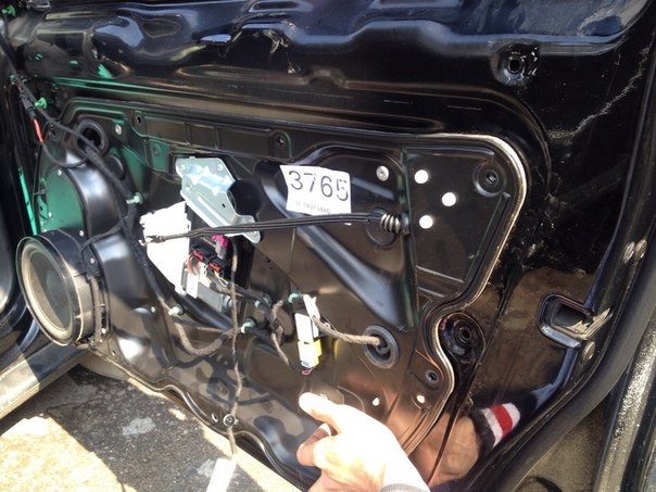

Я бы и не узнал еще долго, но приехал в гараж приклеить съемную тонировку и потребовалось опустить стекло. С пассажирской стороны у меня не получилось. Блок с водительской стороны работал на отлично. Включил подсветку, кнопка светилась, следовательно обрыв исключил. Решил разобрать и посмотреть. Да тем более пока клеил тонер уронил скребок в нутрь двери, так что разбирать по любому пришлось))
Дальше…

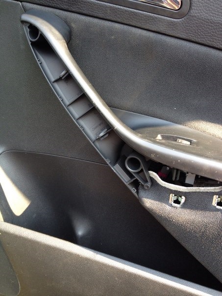

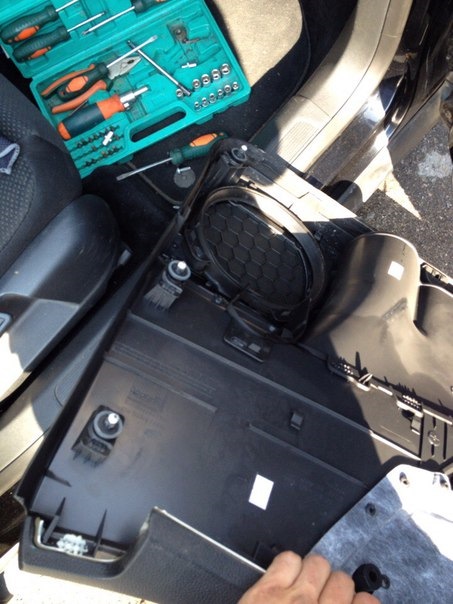

Выкручиваем 2 болта снизу обшивки, не стал это фоткать.
