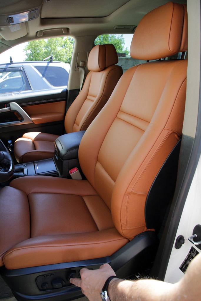

Хуже сидений чем на Тойоте я не встречал, честно :) Что в LC 150 прадо, что в LC 200-ке водительские сиденья ужасно не удобные. После часа езды, начинает болеть спина, хотя у друга 200-как он не жалуется, возможно зависит от роста.

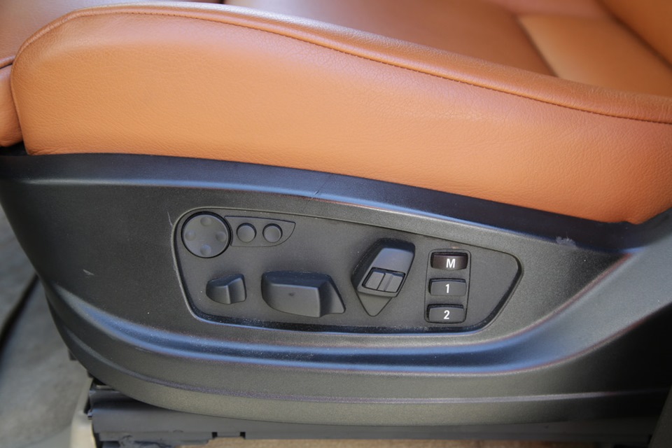

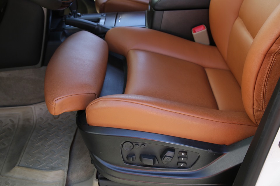

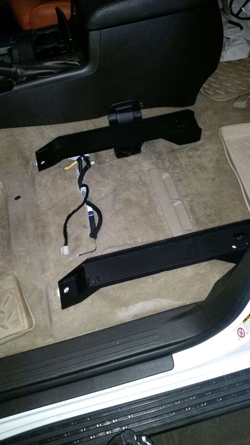

Решил поставить от BMW E71 (X5 и X6), они и очень удобные и есть специальные переходные коннектора, благодаря чему не нужно колхозить со штатными "салазками".

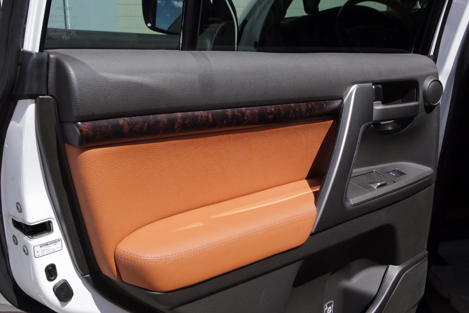

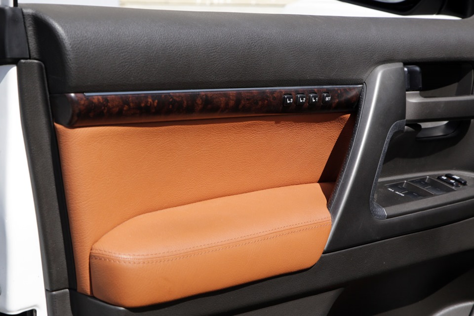

Заодно решил перешить салон в коричневый, в стиле BrownStone
В итоге вот что получилось, доволен как слон :), сидеть очень удобно, спина не болит.

Всё хорошо, но установочный колхоз из стальных полос под жопой покоя не даёт :)

я так понимаю что номер переходных планок никто не знает?
Номера/Артикула нет. Они разрабатывались под заказ.

Всегда есть вариант сэкономить. Купил коннектор + блок управления сиденьями, сам нашел на разборке сидушки (можно даже одно, водительское), перешил не все а только передние седенья (там где считаешь нужным) и бюджет будет не 200К, а гораздо скромнее. Но в любом случае, не думаю что дешевле 100К получится (за 2 сидушки).

Очень стильно получилось! Вопрос в следующем — а что будет с подушками безопасности, которые расположены в сидениях? Их просто нет или теперь работают от БМВ?
От подушек в сиденьях пришлось отказаться.

А кондишка в попу дует?
Да, вентиляцию подключили.

Возможно. Просто для BMW есть готовые решения. Коннектора для установки на LC200 и блок управления сиденьями (память, электропривод).
