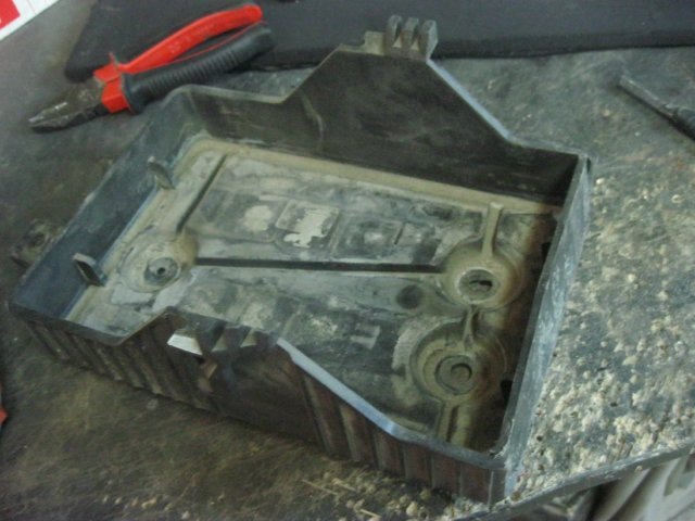

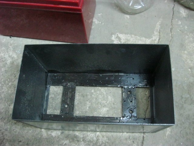

далее устанавливаем под капот вместо штатного акб на 55ач АГМ на 100ач, благо место позволяет.В процессе была использавана стальная шахта акб Стингер-эта штука очень сильно облегчила установку батарейки, и способствовала рождению идеи сделать дистрибьютор сразу на акб(но об этом позже)

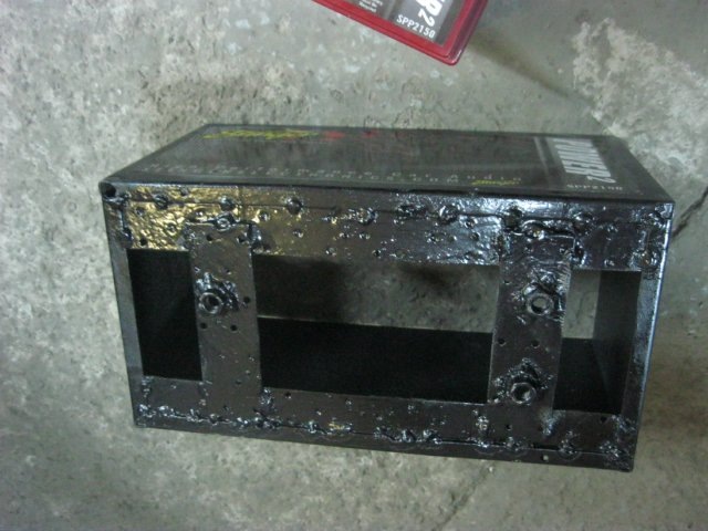

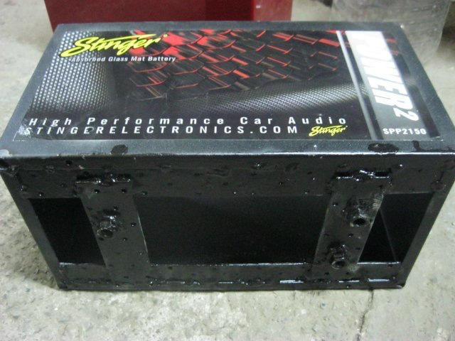

На фото видно "корыто" штатного АКБ, которое было доработано.А так же видна шакта крепления стингера с приваренными крепежами на штатные крепления мазды.Новая шахта ставится поверх старой на родные 3 точки болтового крепления-всё намертво!
