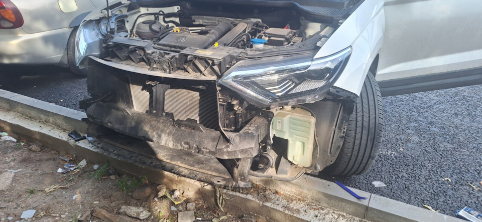

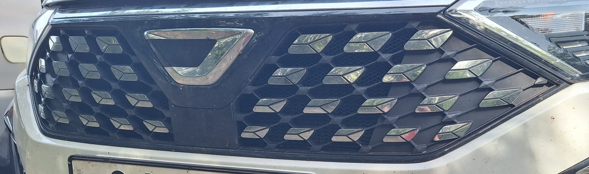

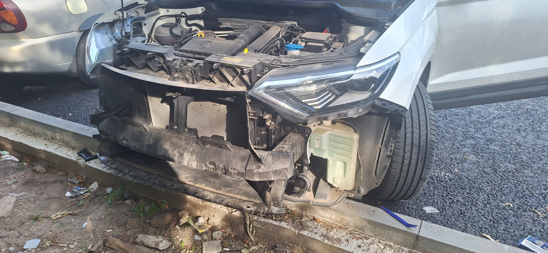

Отверстия в передней декоративной решетке решил закрыть сеткой, которую приобрел на маркетплейсе. Сетка доставлена без помятостей и перегибов. Для монтажа снял бампер, который крепится на 10 винтов и защелки.

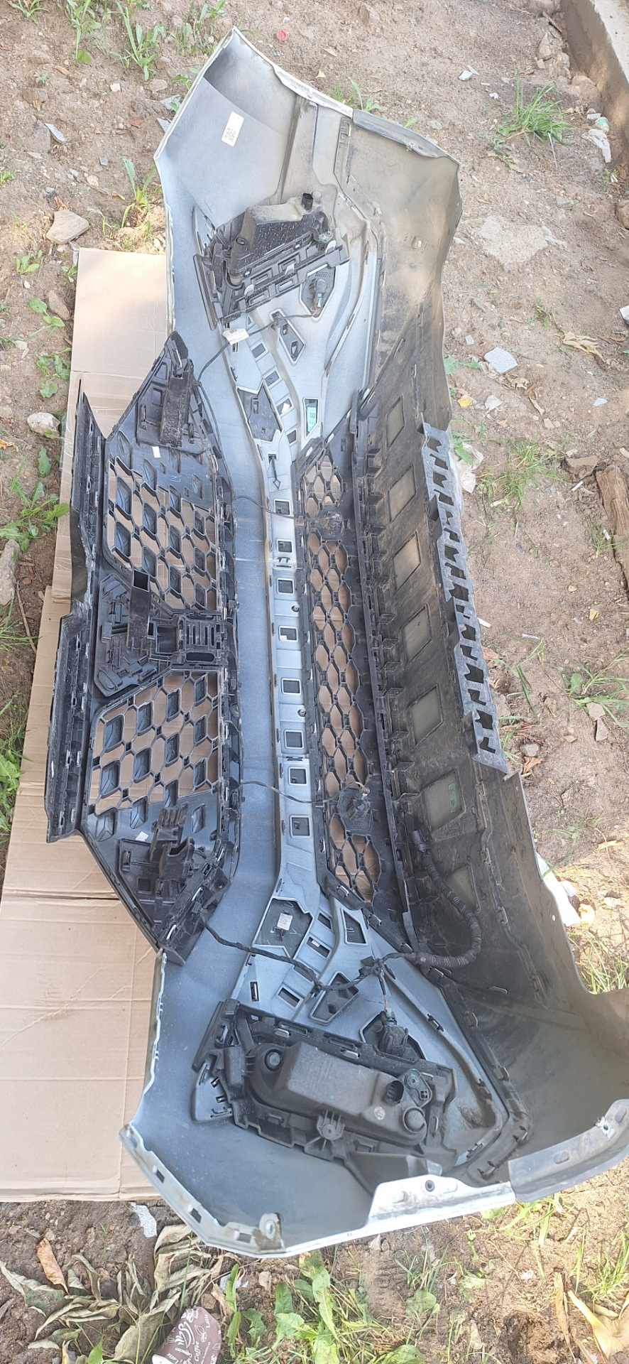

Сетку по размеру вырезал обычными ножницами, предварительно изготовив из картона трафарет. Закрепил на бампере стяжками.
