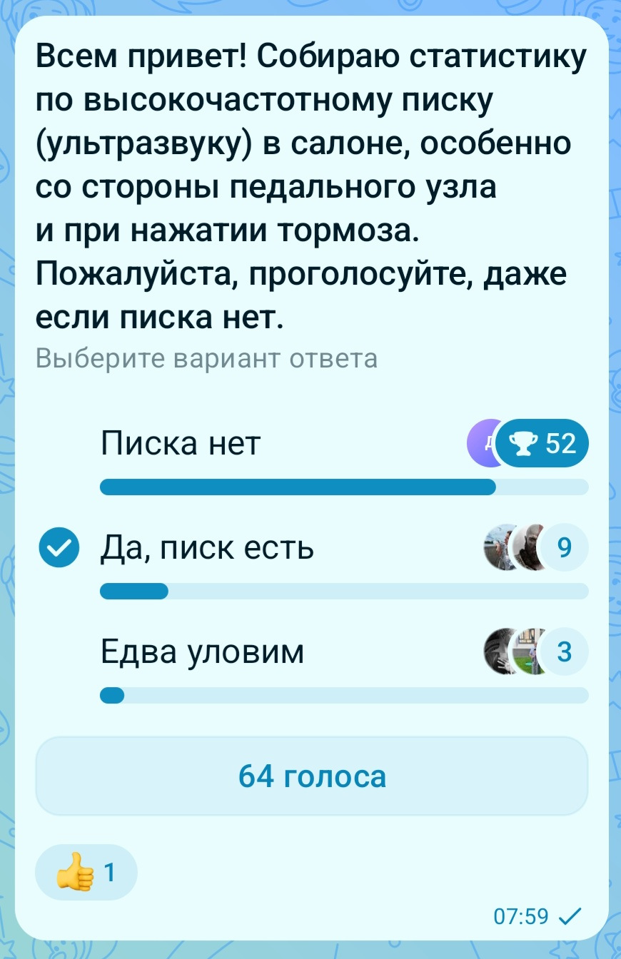

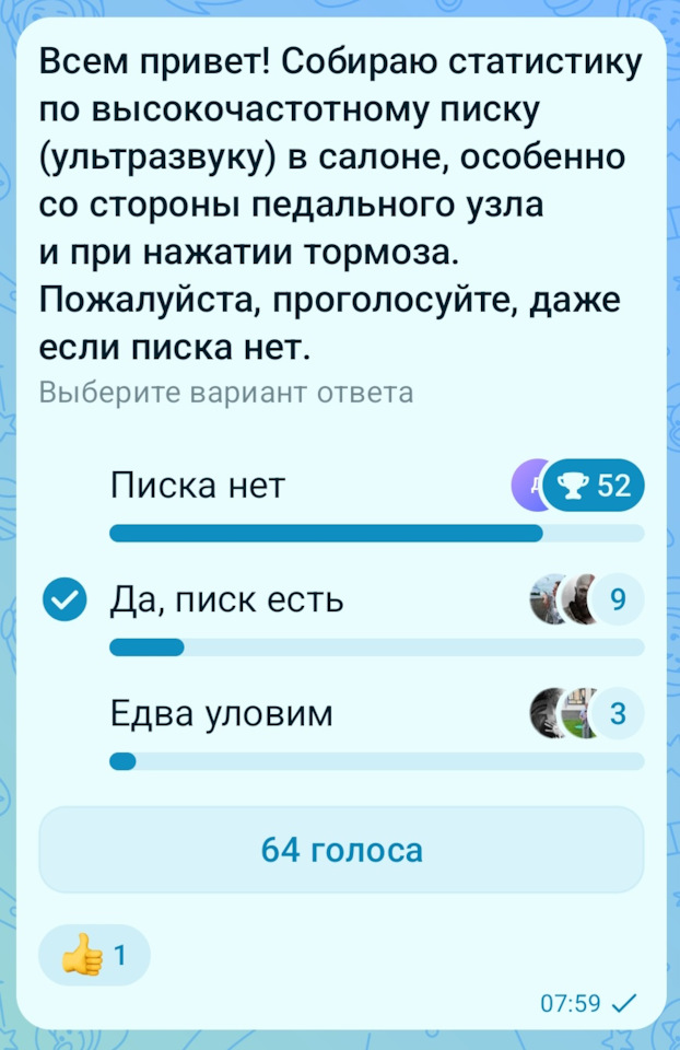

Сегодня провел опрос, результаты поражают))) Как мне сказал дилер, особенность автомобиля. Получается 9 авто избранные)

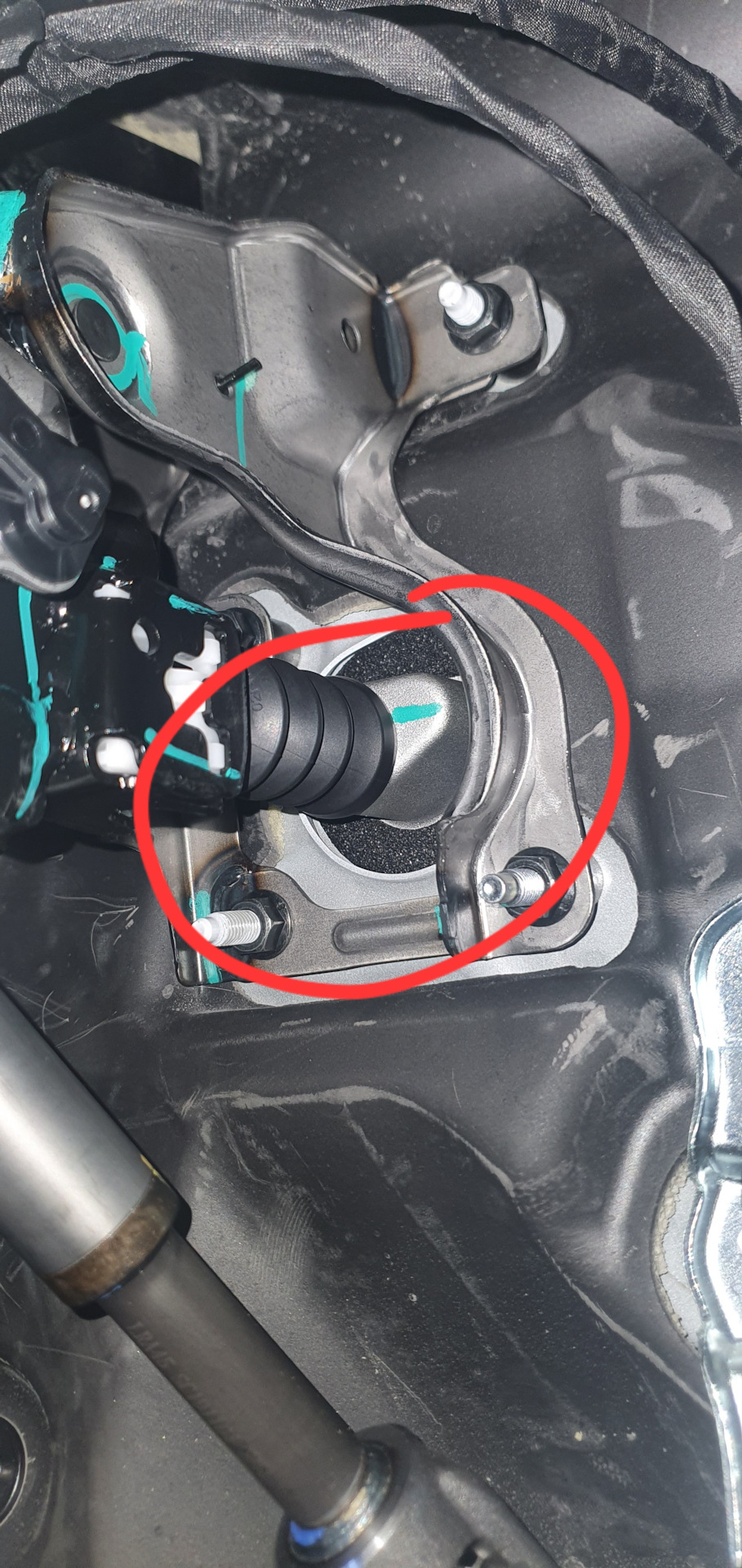

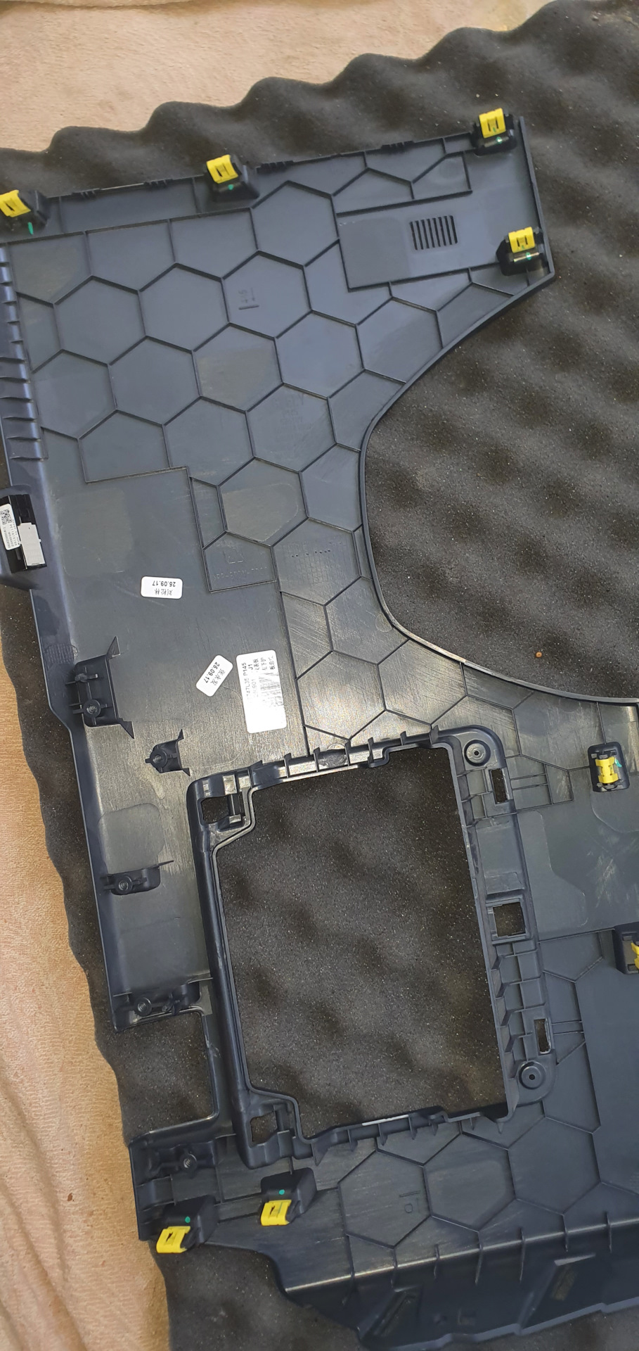

Сейчас действую аккуратно: шумку пока просто подложил в районе педального узла — чтобы понять, даст ли эффект. Но оставлять так точно нельзя: надо надёжно закрепить, чтобы материал никуда не съехал и не попал в механизмы. Безопасность тут на первом месте — ни тормозам, ни рулю мешать нельзя.
На выходные планирую частично разобрать левую сторону подрулевого пространства с частичным демонтажом оборудования. Хочу выявить все возможные пути, по которым звук пробирается в салон. Задача — нормально всё заизолировать, но при этом не затронуть работу тормозного блока и рулевого механизма. Одно дело — писк задушить, другое — сломать что-то важное.

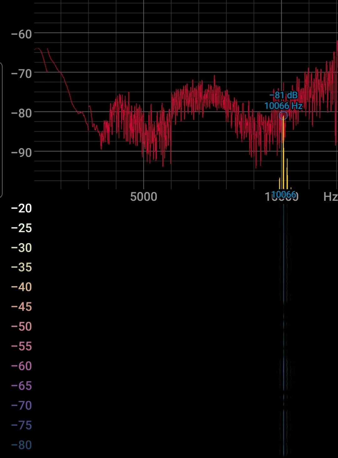

Но дальше — как и ожидалось: измерять им нечем, а мои замеры через приложение на телефоне в представительство Geely отправлять отказались. Устал, честно говоря. Бегаешь между дилерами, всё налицо — а толку ноль.
Зато сегодня заклеил шумоизоляцией оставшиеся пути проникновения звука и провёл контрольные замеры. Результат: в районе блока ABS в салоне звук еле-еле определяется на телефоне. Честно говоря — успокоился. Наконец-то можно ехать и не скрипеть зубами.
Теперь о вариантах для тех, кто тоже с этим столкнулся. Если хотите вернуть автомобиль — обращайтесь в автосалон и требуйте возврата. Но подозреваю, что и там всё глухо: упрутся в «норма, не слышим», и всё. Более длинный и, видимо, более рабочий путь — через независимую экспертизу. Как вариант — Торгово-промышленная палата: оплачиваете, получаете результат. Но, как мне кажется, одним заключением о наличии шума дело может не ограничиться — возможно, придётся покопаться в литературе о вреде такого высокочастотного шума для здоровья и как следствие — о безопасности управления транспортным средством. То есть связать этот писк напрямую с утомляемостью водителя и потенциальным риском ДТП. Это уже не просто «комфорт», это вопрос безопасности.
Скажите, используемые материалы только зеленый поролон? Или еще что-то использовали ? Шумовали только со стороны салона?
Добрый вечер!
Клеил со стороны салона чёрной самоклеящейся шумкой, толщина — 2 см. Очень доволен качеством материала. Клеил маленькими кусочками там, где сложно было дотянуться, предварительно разобрал облицовку и её тоже заклеил на всякий случай. В первую очередь закрывал металлические части, в том числе ту часть усилителя, что выступает в салон. Сверху на штоке дополнительно закрепил зелёную шумку — как на прошлом фото.
Продолжение эпопеи…
Сегодня заклеили всё в педальном пространстве, таким же материалом как у вас! Заделали даже отверстие штука педали тормоза. Около ушей звук стал чуть тише… но если послушать ухом и шумометром телефона, то ощущение, что звук "скучковался" в одном месте в педальном пространстве и в одном этом месте стал еще громче! Как будто бы издает писк вовсе и не блок ABS. А вы под капотом не заклеивали?

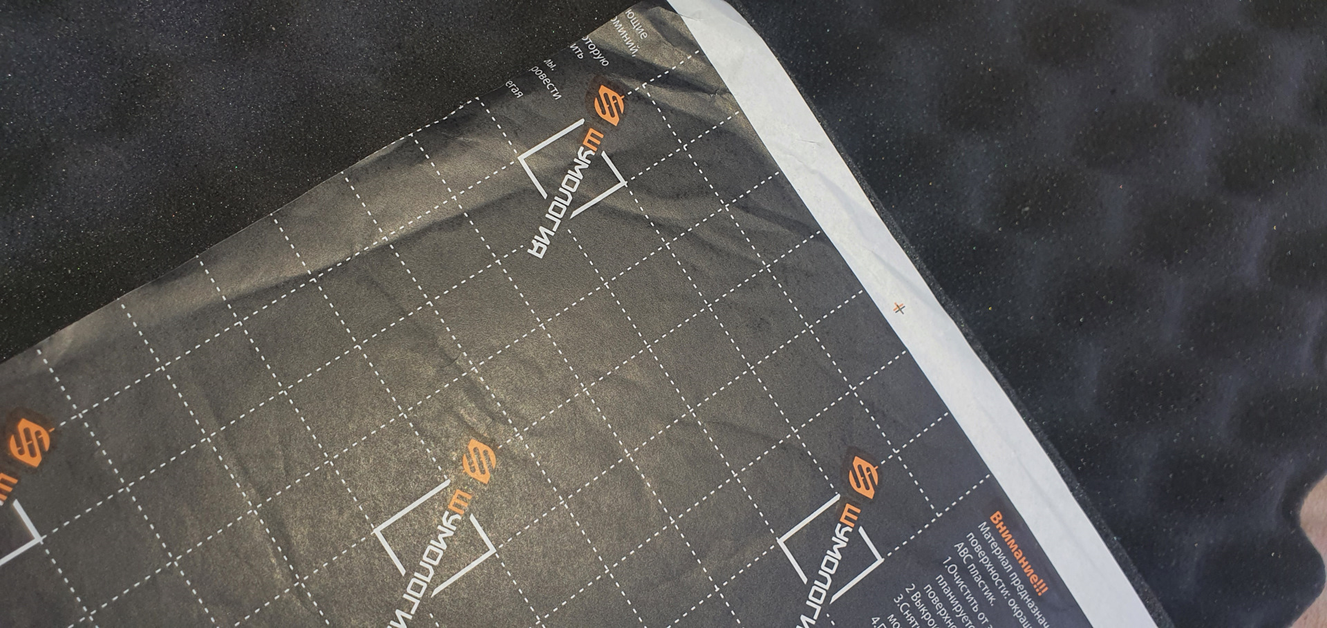

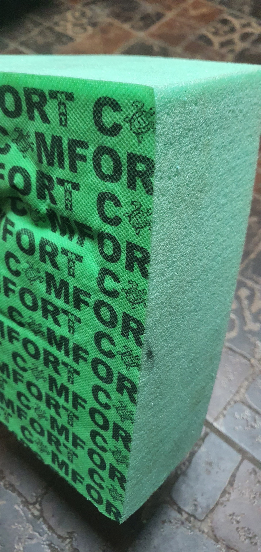

Хочу закрыть тему шумоизоляции — может, кому сэкономит время и деньги.
Ранее брал поролон под видом шумоизоляции на OZON — эффекта ноль. Проверка элементарная: накрыл блок в подкапотном пространстве во включённом состоянии, произвёл замеры — ничего не изменилось. Пришлось выкинуть, в каких целях его использовать — не придумал.
В итоге работал с «Шумология Hide V20», толщина 20 мм — это тепло-звукоизоляционный материал на основе вспененной резины, чёрный, с водостойким клеевым слоем.
В подкапотном пространстве клеить не стал: блок в труднодоступном месте, без демонтажа не подлезешь, да и теплоотведение у агрегата должно оставаться — нечего его закутывать.
Не скажу, что звук исчез на сто процентов, но по результатам замеров в тех же условиях телефон еле-еле его определяет. Для меня это уже комфорт.

Слышно сильно как ультразвук на телефонах раньше включали, если думать на эур то может фишку с него снять и посмотреть, понятно что будут ошибки, но звук будет ли

Я и у вас на видео слышу этот звук и у себя в машине. Чудеса чудесные, я так понял получается он есть у всех только кто то физически его не слышит
На видео я слышу, у себя в машине не слышу такого писка. Кроме всего через меня прошли наверно около сотни таких машин и при кратковременном движении я такого писка не слышал, а это довольно сложно при его наличии.
Вам повезло на тестовой у дилера его тоже нет

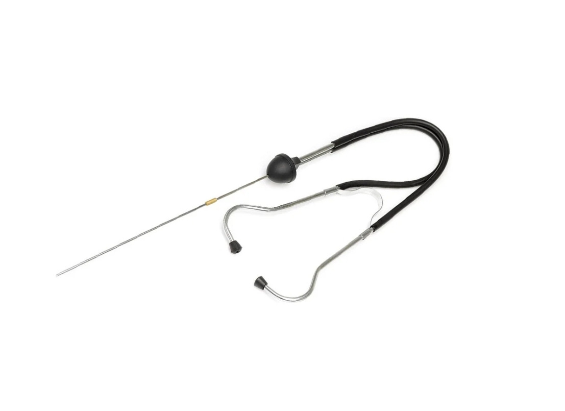

Вам нужно найти стетоскоп, как правило есть в более менее приличных сервисах, и локализовать этот звук. У Вашего ОД он точно есть. У нас есть и такой, и электронный. Им слушают под капотом, но и для этих целей думаю подойдёт.

У меня только медецинский 🤣

Да я шучу, заказал уже такое, спасибо за совет

Высокочастотный шум близкий к ультразвуку. Действительно с возрастом такое можно перестать слышать. Я так понял решения по этой проблеме в машине ещё не нашли.

Сегодня вечером стетоскопом послушаю, отпишусь точно откуда звук
У вас просто или электронный ? Простым у меня не получилось
У меня и стетофонендоскоп и автостетоскоп, все есть, после мерседеса обзавелся всей утварью

Послушал, писк идет от насосной части блока АБС возле платы( походу на плате электроника под напругой пищит), еще тембр писка меняется по нажатии на лягушку в салоне, когда она полностью прожата писк максимальный, на 1/3 тише, когда отпущена почти не слышно (отпущена: нажата максимально педаль тормоза)
Спасибо огромное

Я так понимаю никто и не искал нормально
Хз что это. У меня такого точно нет… Сначала думал, что моё ухо не воспринимает какой-то диапазон, но нет, то, что на видосе, я слышу, и мозг выдавливает этот звук капитально. Теперь я понял, что все так носятся с этим звуком. Может это на экспортную китайцы что-то воткнули, чтобы нелюди из других стран страдали🤣
Он есть не на всех, я видел голосовалку и конкретно по старшипам есть, у тестовой машины его нет например
Я не смог на видео рассышать какого-либо свиста.
Пусть будет писк
fraks54
Подтверждаю, не слышу писков/свистов.
