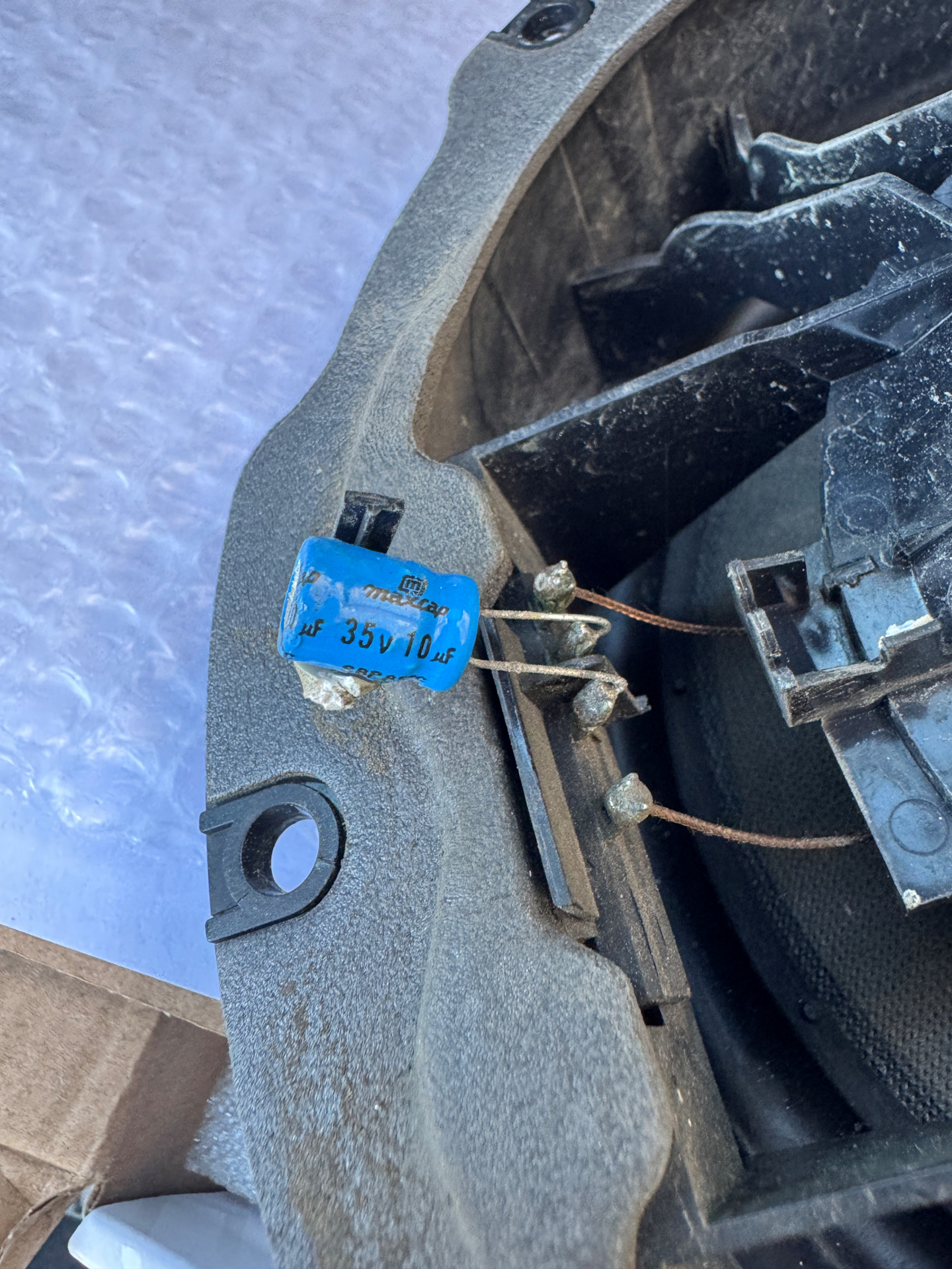

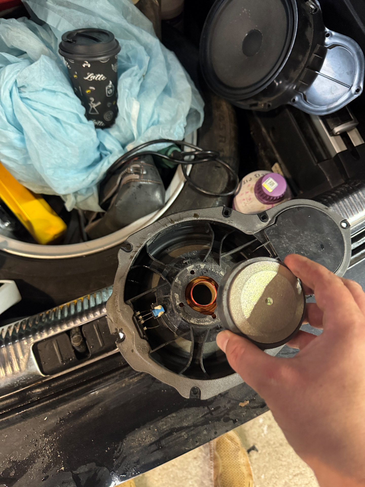

Отвалился у меня магнит от динамика двери переднего пассажира. Для Пассата — обычное дело.
Взял на разборке за сходный кошт дверной щит вместе с динамиком. Воткнул — твиттер не поет. Понятно, дохлый конденсатор. Стал выяснять его заводские параметры, вообще все пишут про 50 вольт, 15 микрофарад. На днях, будучи в Мск, дополз до Митинского радиорынка и набрал всяких разных.
Полез в дверь и увидел:

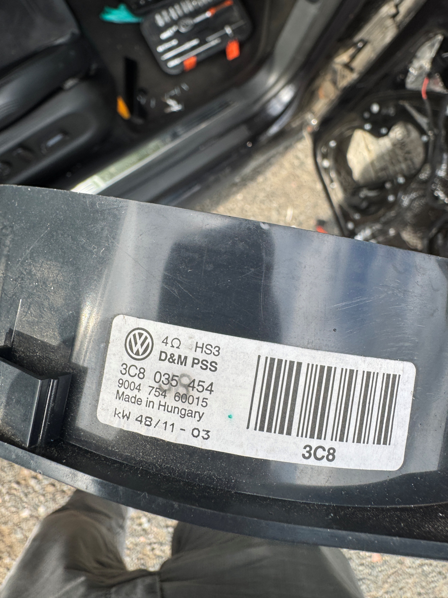

Запчасти на фото: 3C8035454
Хорошо, что на 10 микрофарад я тоже купил)).
