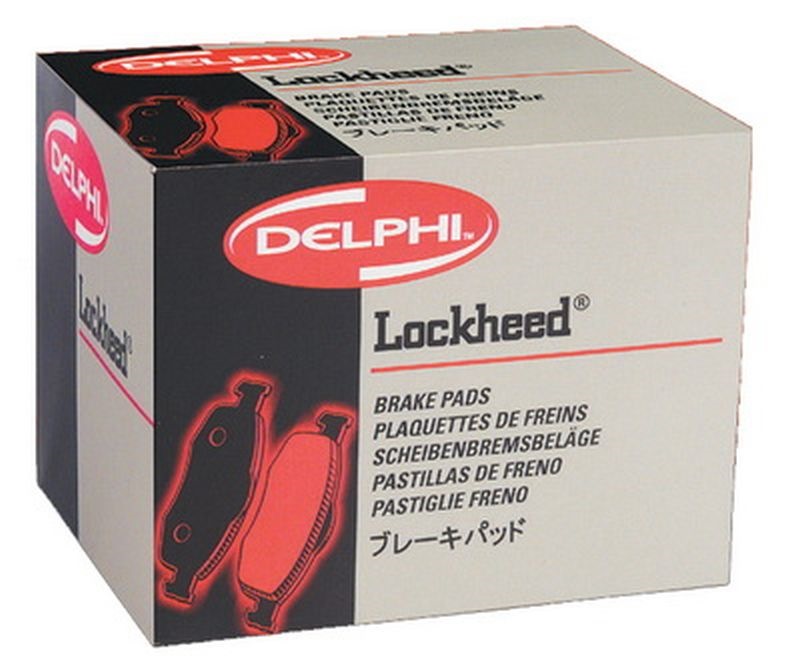

Друзья! Таких… никаких колодок я еще раньше вообще не видел! Это была просто "изолента". А вот тормозные диски оказались живыми и замену их я отложу.
Колодки поставил DELPHI.
Delphi LP1423 и Delphi LP1521 (задние и передние) обошлись в 2340р.
Скрипа, писка и прочих неприятностей нет — встали как родные.
Замена обошлась в 1200р.
