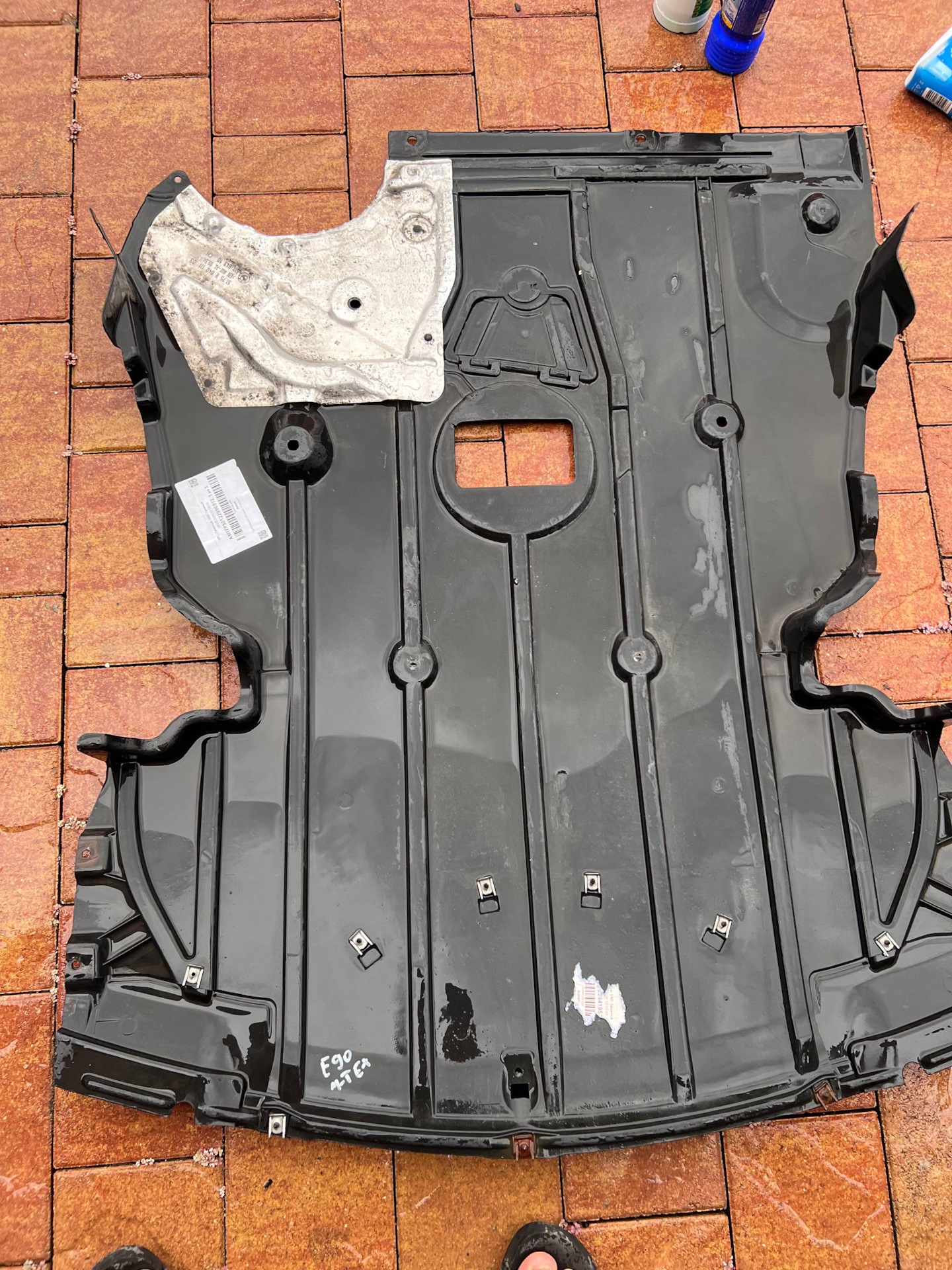

У меня была одна проблема, каждый раз когда в сервисе или же я дома поднимал свою машину и видел состояние снизу, мне было не особо приятно, от того что состояние защит, мягко так скажем, оставляло желать лучшего, виноват в этом я сам, когда ставил мтех обвес и отдал бампер на покраску, ехал домой, разогнался, забыл что у меня защита двс на стяжках и вот. моя защита поздоровалась с асфальтом на скорости 160км/ч, а состояние боковых защит тканевых, ну они мягко говоря были уставшими. Я решил заказать все комплектом, защиту двс, левая и правая защиты днища, кстати они по номерам отличаются от е90 и материалом изготовления тоже, защиту коробки, антенну RDC ( про нее наверное будет другая история) и сразу заказал у него правый передний подкрылок, тоже мой старый косяк, скажем так, правый подкрылок тоже не в идеале был. Заказал я все это добро с Казахстана, города Алматы.
Как видно по фотографиям, после того как я получил посылку, решил все отмыть.

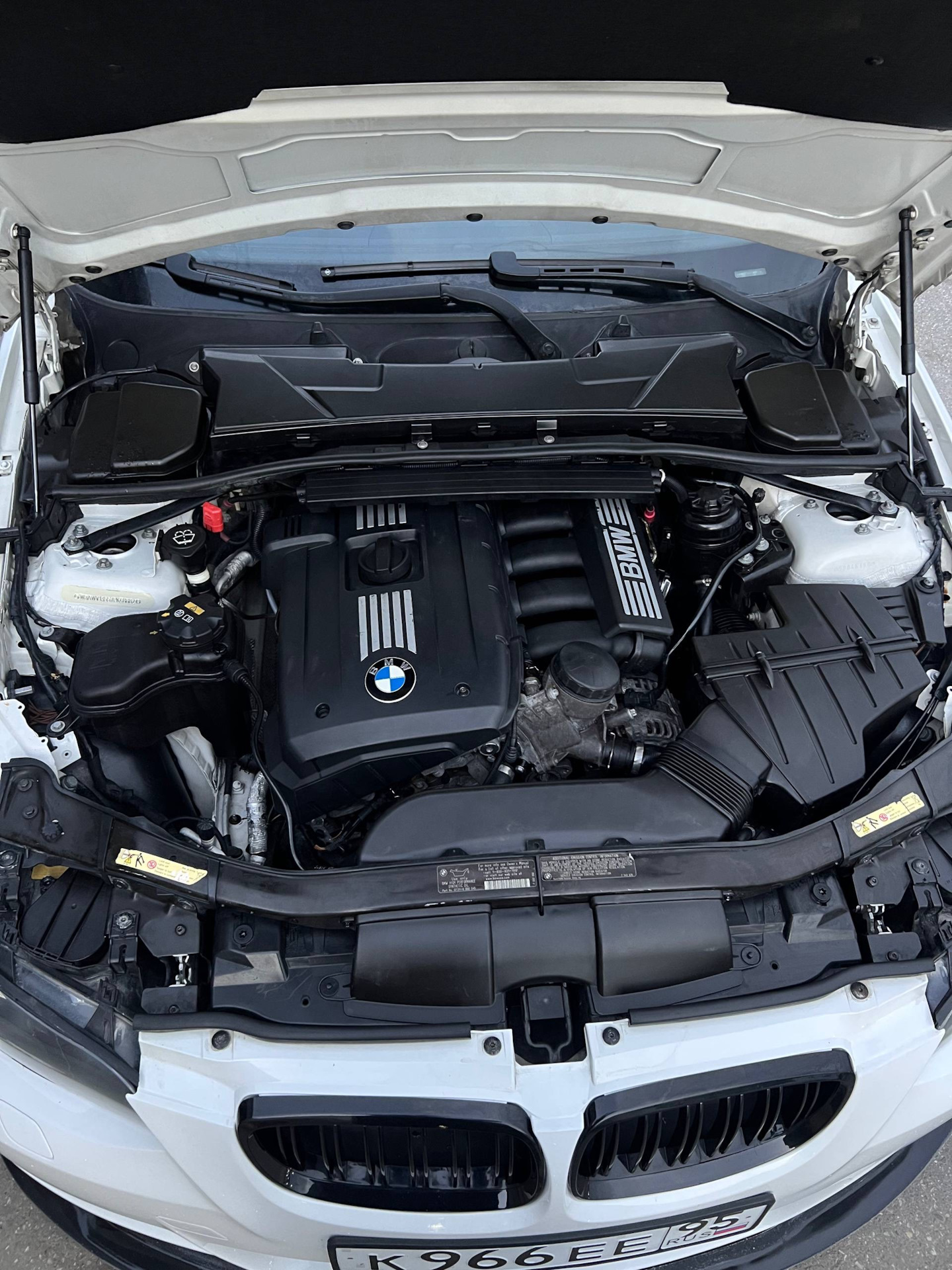

Раз уж началось такое мероприятие решил сразу почистить двигатель с полным разбором, не могу объяснить но мне доставляет удовольствие когда открываю капот а там все сухо и чисто!

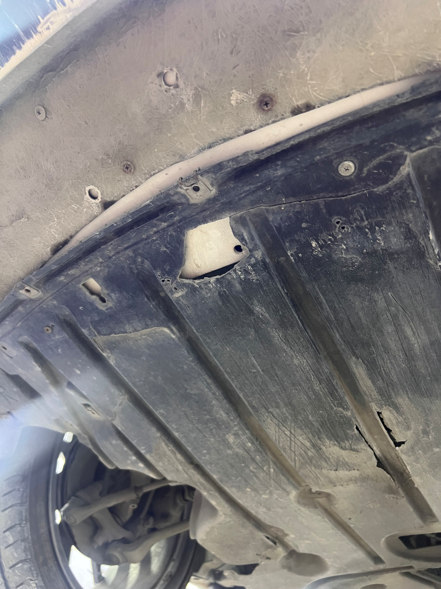

Так вот, защиты у меня, едем в сервис
Состояние просто было ужасным, половины болтов не было, все держалось за соплях и каких-то саморезах
По состоянию защиты ДВС я выше уже говорил что это я сделал и я ее ударил об асфальт, так что тут машину не ругаем)

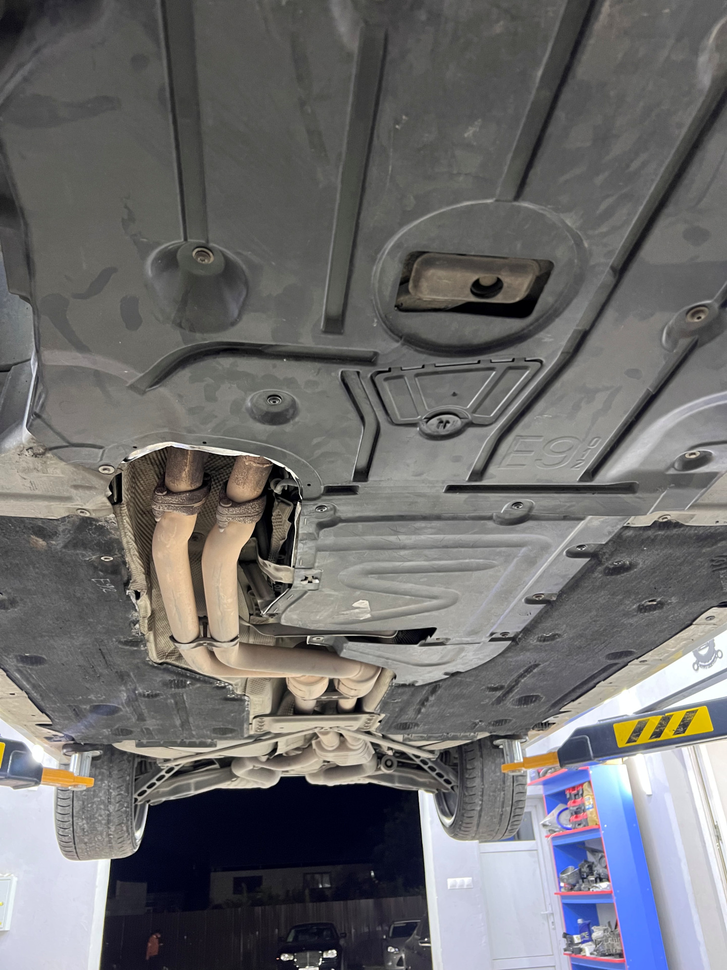

Защита которую я купил была снята с е90 и она шла с переходником под МТЕХ бампер, как раз то что было нужно мне!
Как только начали установку защиты ДВС, я уже понял что это было прекрасное вложение!
Моя родная часть защиты коробки была целой но решил заменить и ее сразу для целостности картины
Это я даже комментировать не буду!
Картину которую я увидел, когда мы закончили, сильно порадовала меня, машина стала в разы аккуратнее, никаких саморезов, лишних креплений, все на своем месте!

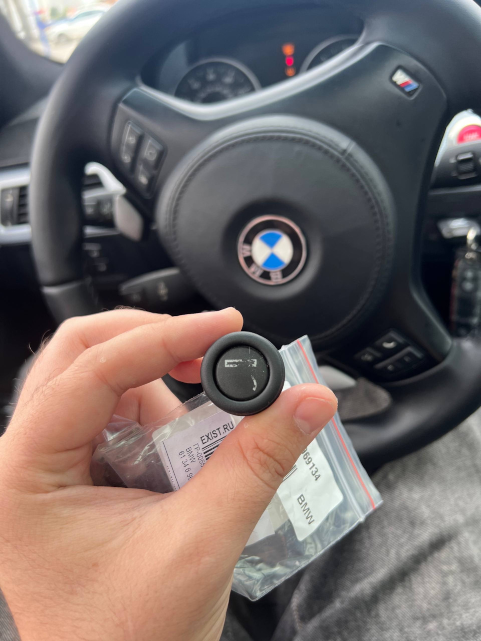

Я человек не курящий, никогда не имел такой привычки но меня не отпускал вопрос, почему мой прикуриватель в машине на накаляется! То есть гнездо точно работает, я могу заряжать от него телефон, логично было предположить что надо купить сам прикуриватель, что я и сделал, я заказал его по оригинальному номеру
Приехав домой, понял что ничего не поменялось. Человек с нашей группы рассказал мне что есть такая проблема, что современные зарядочные «патроны» слишком раздвигают фиксаторы прикуривателя и он его не схватывает, разобрал прикуриватель, подтянул фиксаторы и все заработало минус одна неисправность.

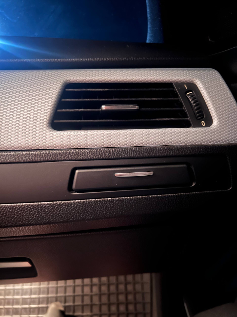

Следующая мелочь — Накладка подстаканника, оригинальная, софтач.
Так как у меня уже в салоне почти все элементы заменены на оригу (те что с софтач покрытием) решил забить последний гвоздь в лице накладки подстаканника. Моя была покрашена в черный цвет да и была дорестовая
Поставил, доволен.

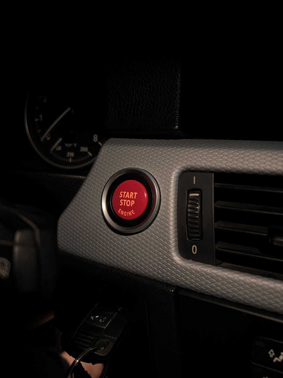

Ну и поставил ростовую кнопку старт/стоп от Седана (матовый хром)
