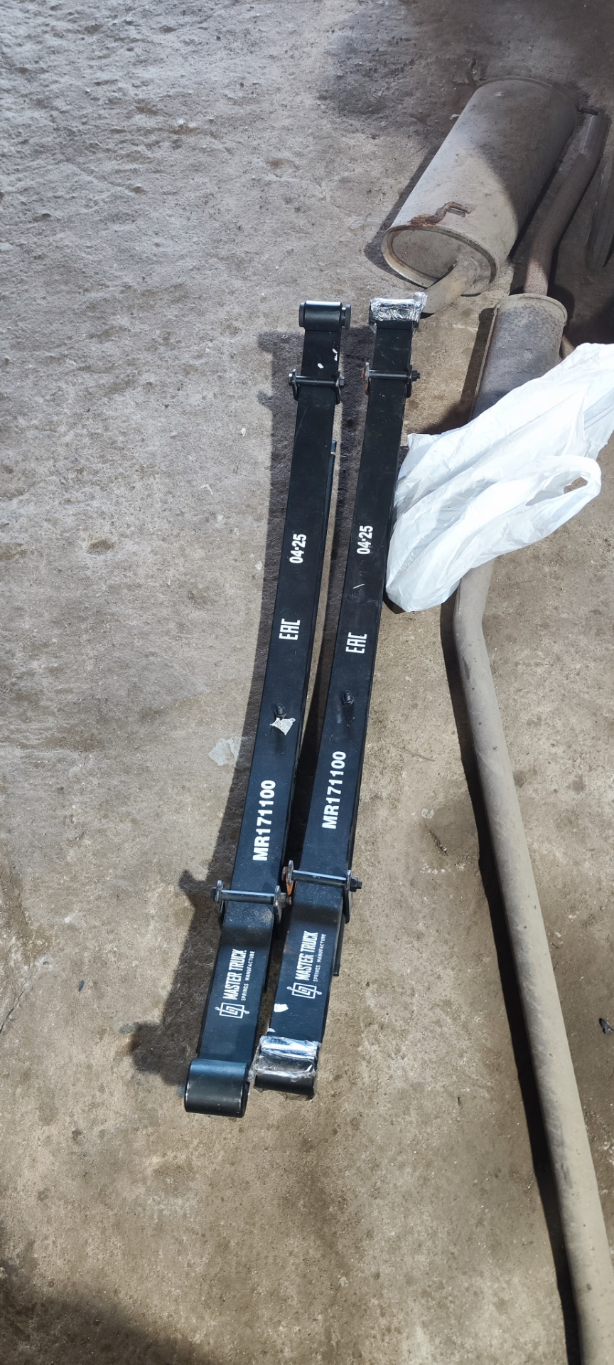

В этот раз, решил взять от Porter 1 — Master Truck.
Тот кто говорит что ставятся болт-ом…
Нагло п#здят! По длине одинаковые, по высоте тоже. Но они уже на 10мм.
Видимо те кто ставят и говорят что все отлично, относятся халатно. Рессора будет болтаться на серьгах и переднем пальце. Соответственно берутся большие шайбы толщиной 4.5-4.7 мм, дабы компенсировать нехватку толщины.
Рессоры родные идут 4 листа, ЧМЗ идут 5 листов, эти взял 6 листов.
