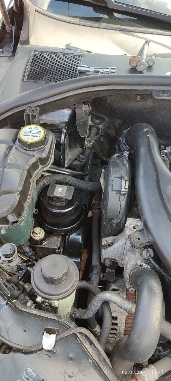

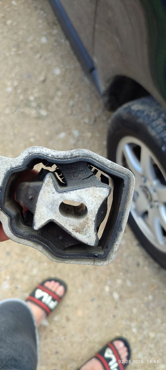

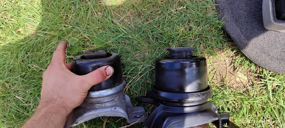

Еще при замене ГРМ заметил, что правая верхняя гидравлическая подушка находится в плачевном состоянии, как и реактивная тяга. Вот и пришло их время. Выпал солнечный денек, и я решил провести замену.
Процедура совсем не трудная:
1.Домкратим мотор.
2.Откручиваем пару болтов.
3.Снимаем старые детали, ставим новые и закручиваем всё обратно.
Делов на полчаса с перекуром! А вот результат меня очень порадовал: вибрация на кузов и в салон внушительно снизилась, что не может не радовать.

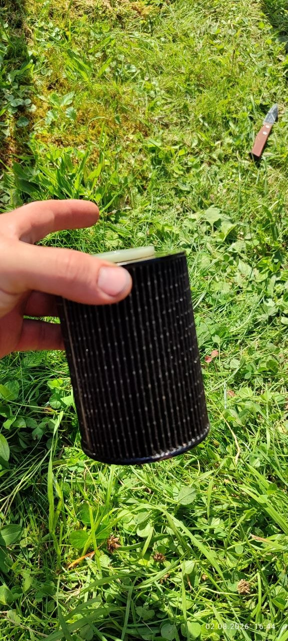

Заодно махнул топливный фильтр. Старый стоял еще оригинальный
