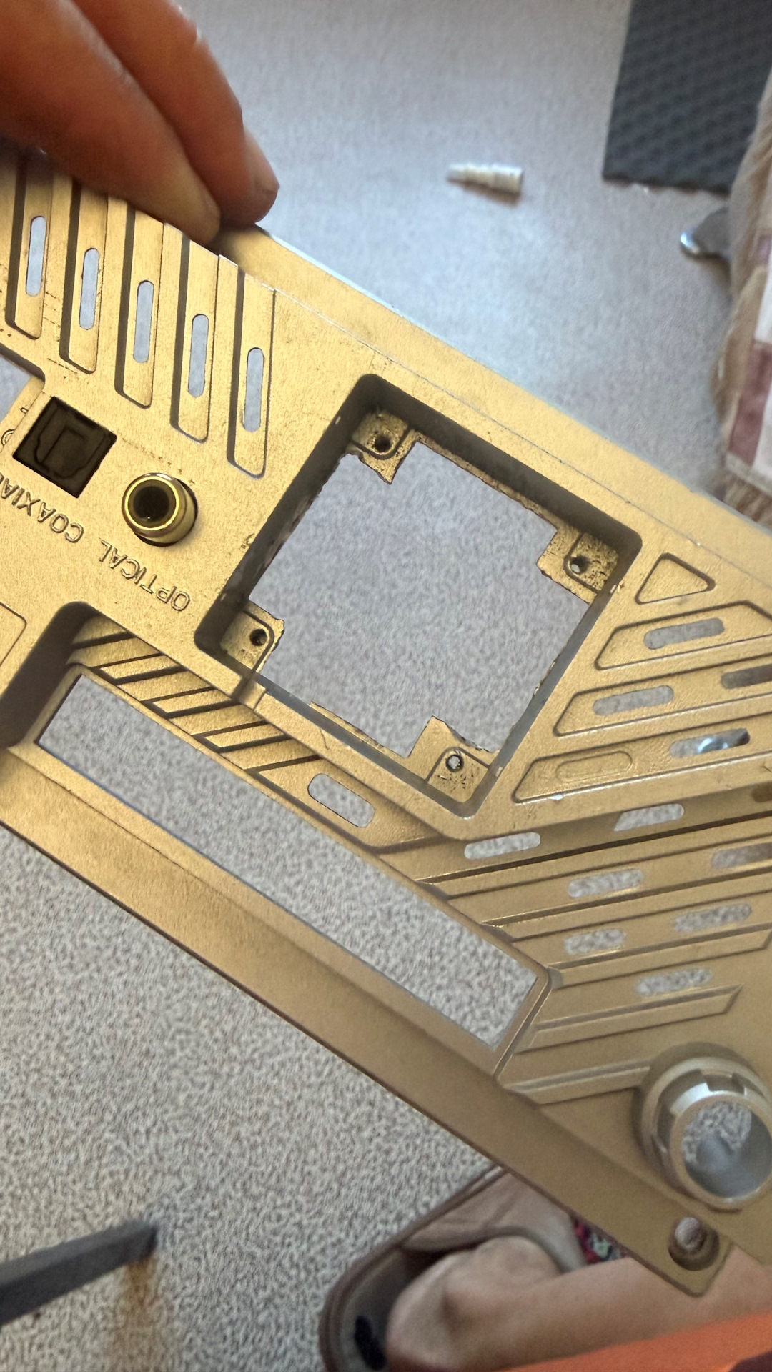

Начал скрипеть вентилятор у магнитолы спустя 4 месяца использования.
После снятия оказалось что антенна LTE и GPS отклеились и просто болтались в ниши, при установке я их приклеил там и предпологал что держаться будут очень сильно.
Перенес на стойку, волной дополнительно из прижало уже не оторвутся.
Поменял на новый с размером 4028.
Покупал тут
ali.click/52vcj1o
Площадку крепления выпилил, и выкинул крышку закрывающую вентилятор.
Вентилятор поставил по температуре срабатывания на 60 градусов, скидывает до 55 и отключается. С переходом на 3омную окустику в теории tda7851 будет греться сильне.
Под винты в качестве демпфера подкладывал кусочки от капельницы.
