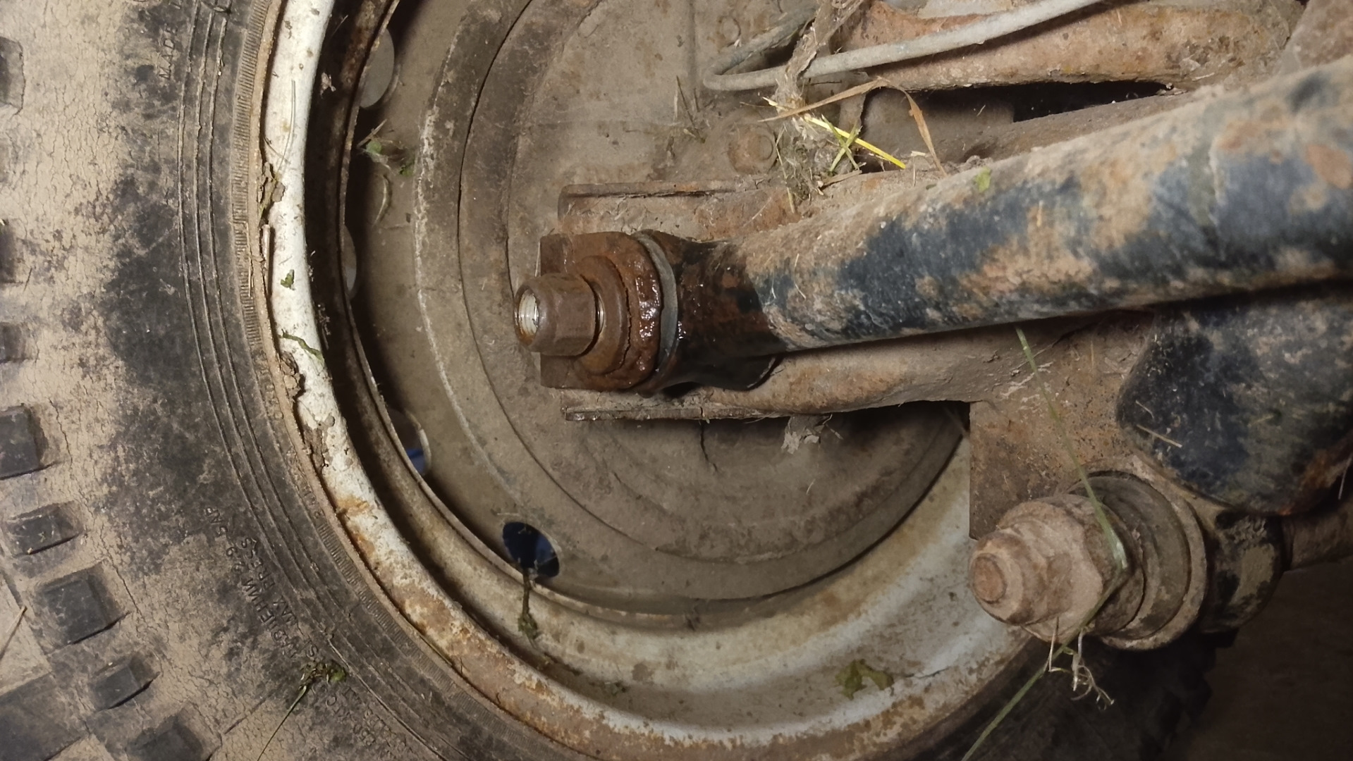

Ещë при покупке заметил что левое колесо утоплено вглубь арки, но проблема проявила себя при установке шин 215/65/16, начало задевать за пружину и еë проставку.
Приобрëл кронштейн, с установкой проблем не возникло, всë встало можно сказать болтон, тяга встала в горизонтальное положение, сделал электро-дуговое усиление, но полностью обваривать пока не стал
Запчасти на фото: 370064
