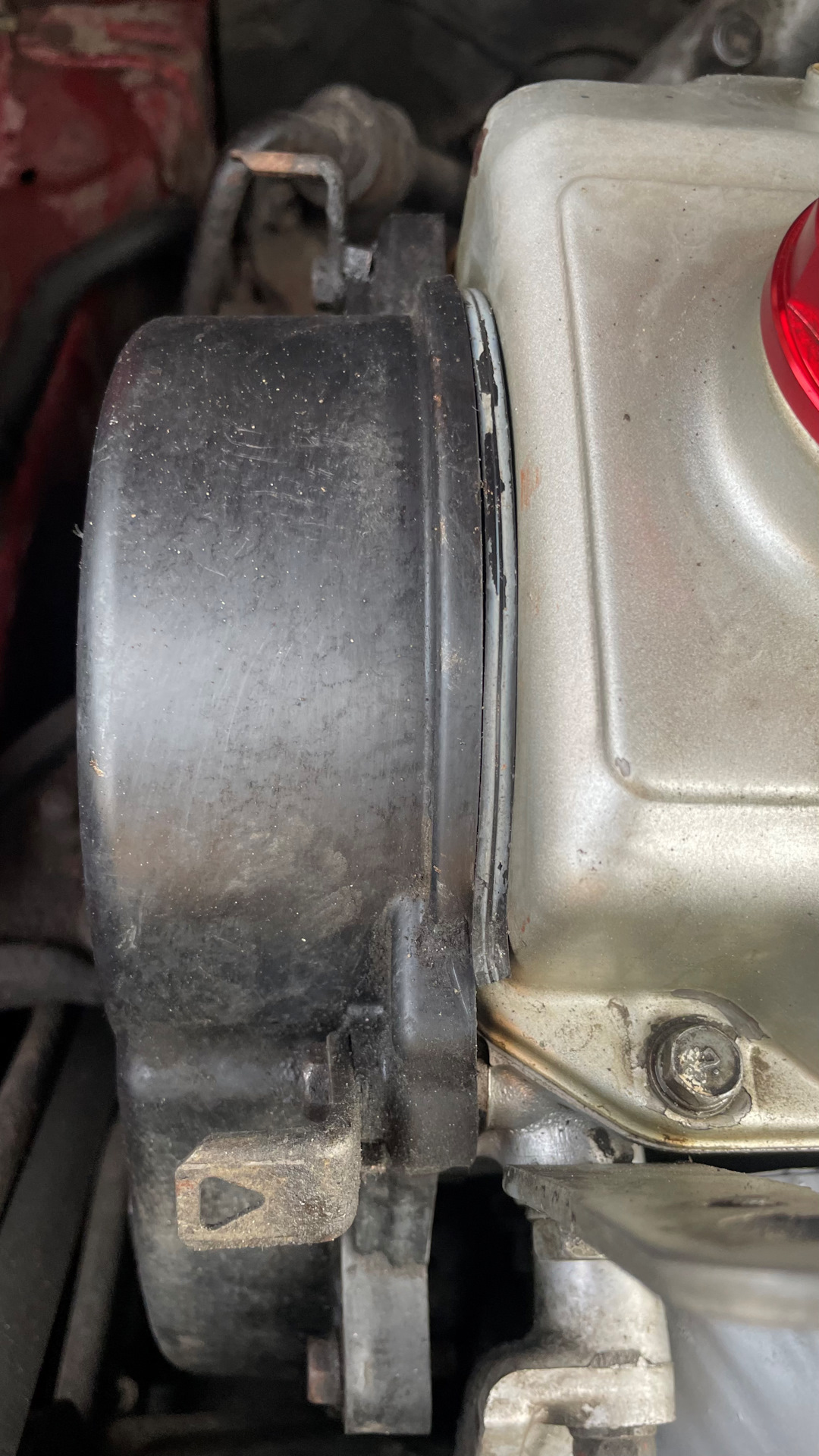

Пока снимал крышку, естественно пришлось снять и катушки
Увидел вот такую картину:

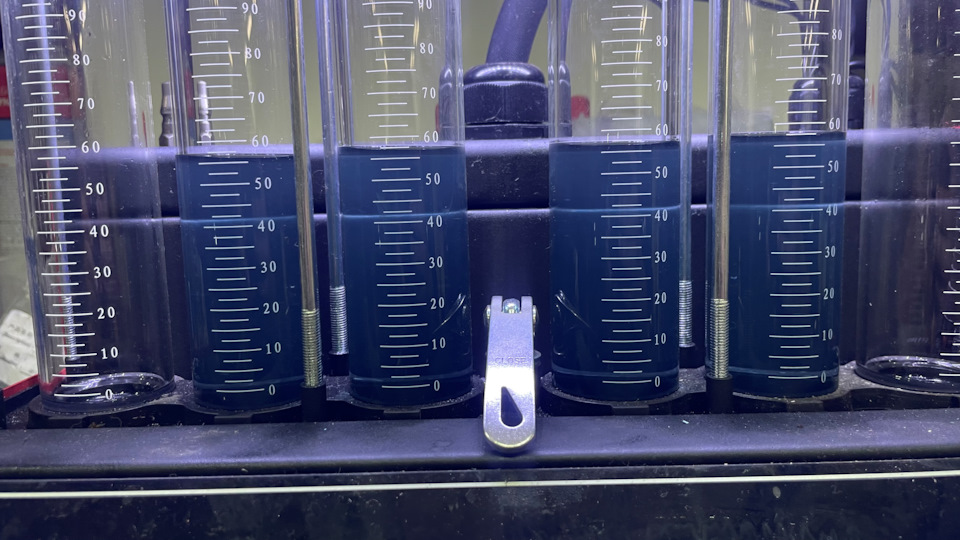

Далее, по принципу с сараем и хатой, описанном выше, решил снять топливную рампу с форсунками, отвезти их на чистку, заменить резинки и тд.
Внешне, форсунки казались мертвыми, они были в масле по уши, только потому, что текла крышка именно сзади, на них.
Очистил от внешней грязи, отвез на промывку и проверку, скрестив пальцы за их адекватную работу, так как новая оригинальная форсунка 25.000р стоит)
Форсунки, к слову, Bosch HDB250.
Фото выше, это после чистки, до чистки была такая же картина. Им 21 год, а работаю как новые, даже мастера в сервисе удивились)

Есть на кожухе ГРМ такая маленькая деталь под номером 02999SC, типа пыльника ГРМа.
Так вот, за долгие годы эта прокладка рассыхается и трескается (я ее разломал пока снимал КК). Оригинал ждать долго, да и стоит 1.500р
Хорошая замена — боковая часть старой прокладки КК. Влезает в зазор идеально, и сидит очень плотно. Как временное решение — пойдет.
