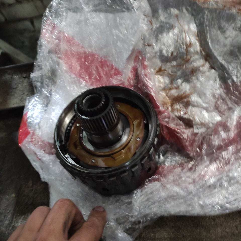

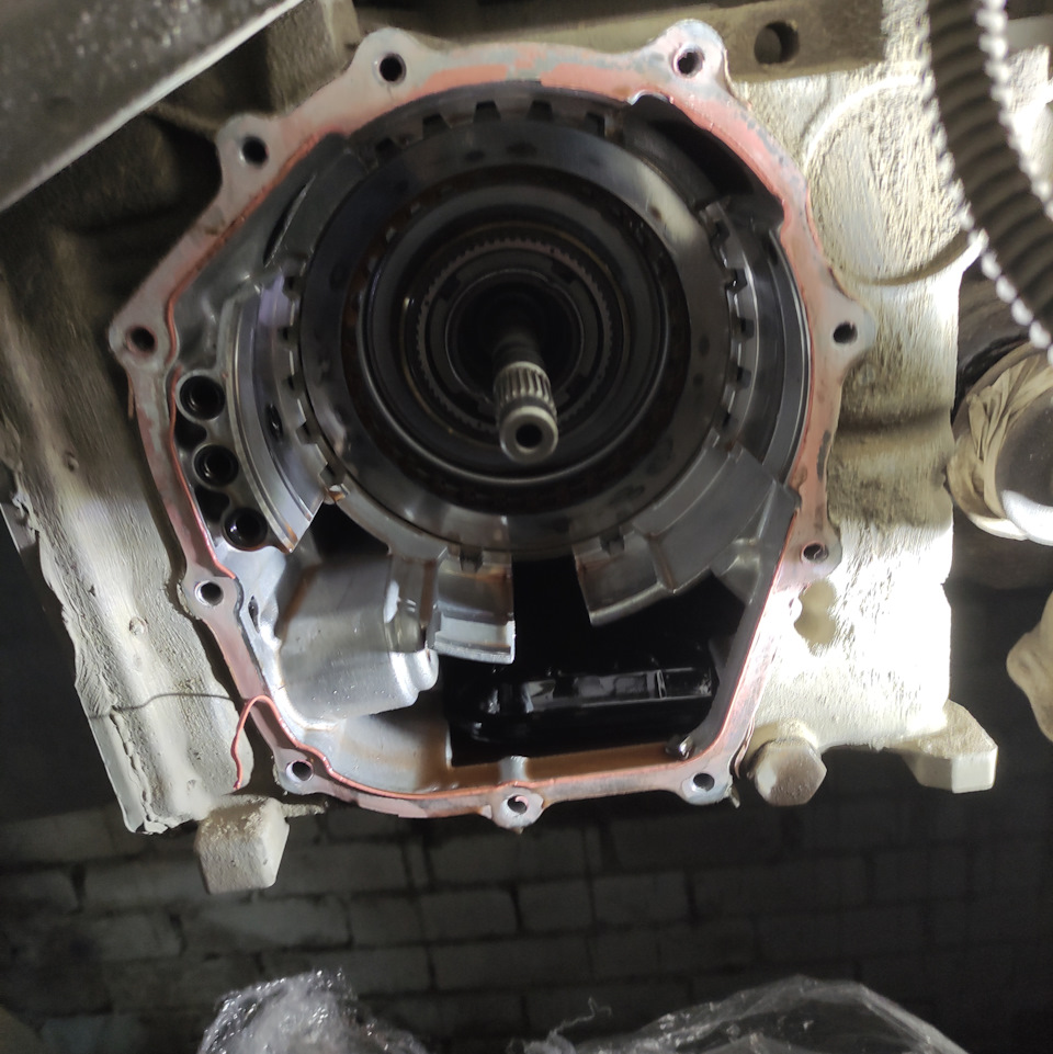

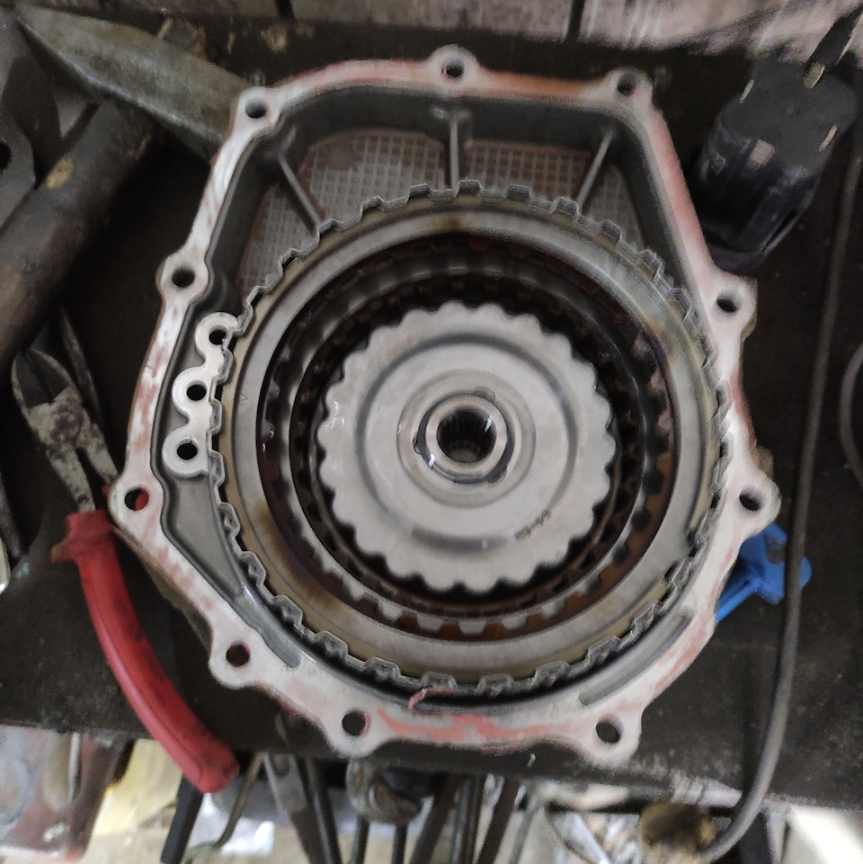

Купил Галант он ехал вперёд только на L и когда разгонишься включал D. Начал менять датчики нечего не помогло. У одного вычитал что он поставил АКПП без обгонной муфты, но у меня родная АКПП с обгонной и вин мой на коробке. Герметик везде завод. Купил с разборки за 500 р обгонку и разобрал коробку сзади и да муфта развалилась. Поставил другую и о чудо она поехала как и должна . Цена 500р и полтора часа времени.
