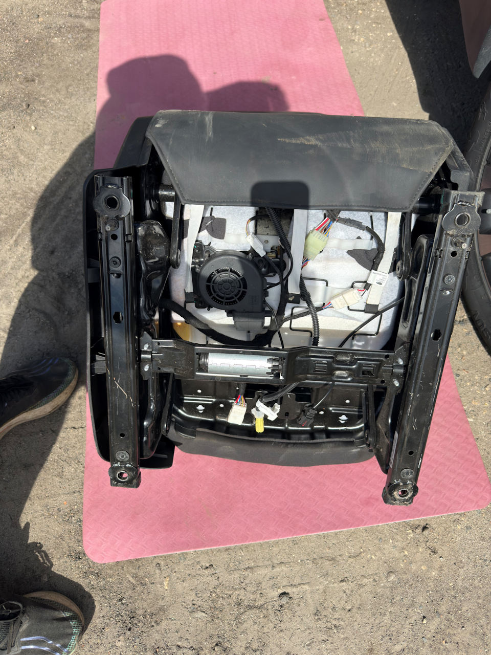

Начнем с разборки донара:

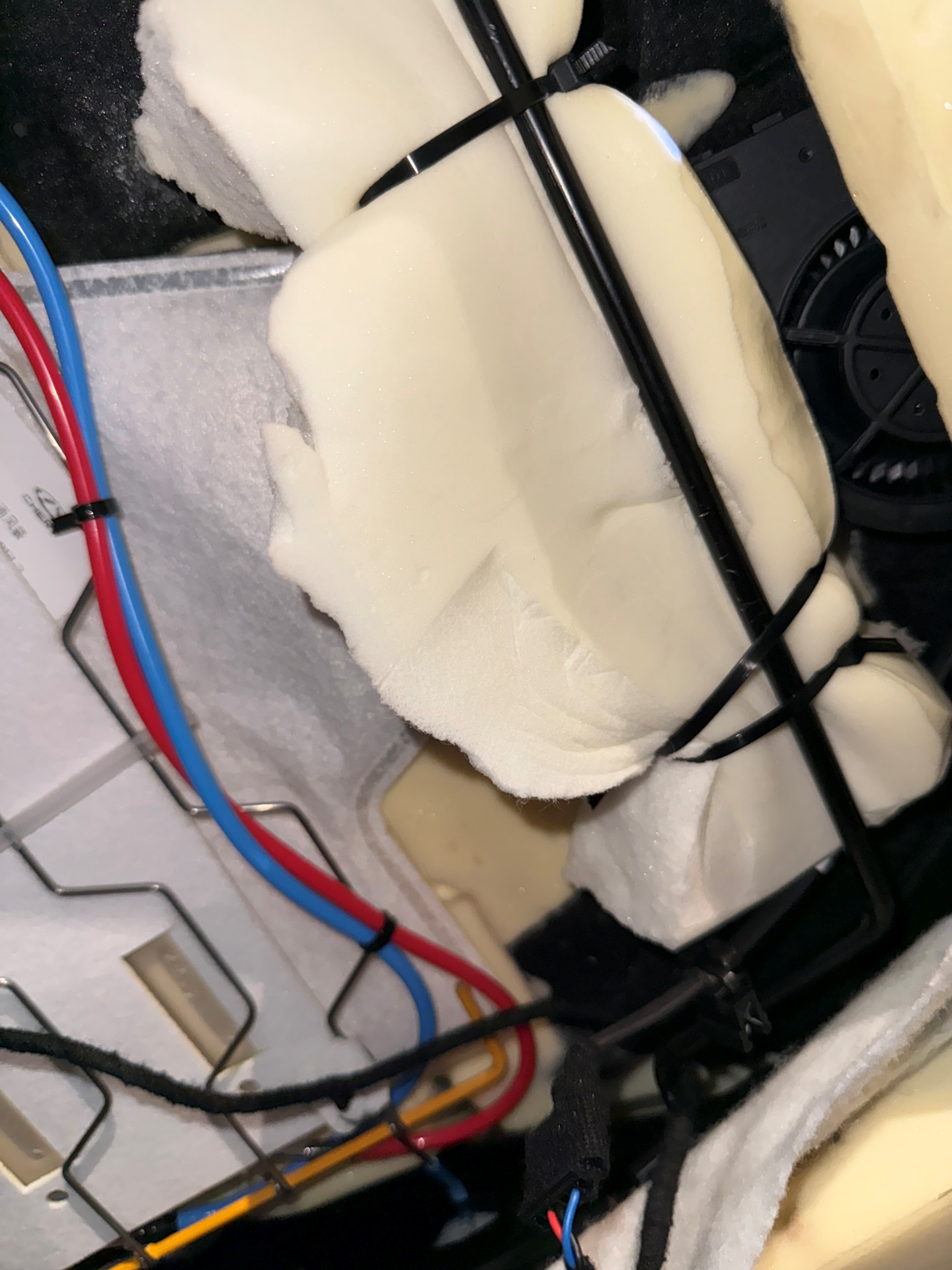

Многих интересует, а как в спинке спрятана вертушка:
Спинку отдельно не снять, крепление можно срезать и переварить, а можно вот так на хомуты:
Снизу подушку просто переставил, а вот спинку доделывал:

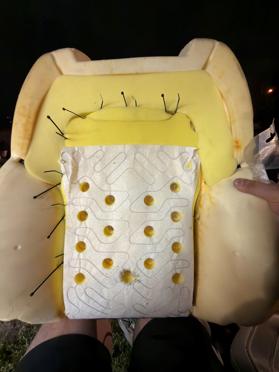

Белую ткань справа каркас оторвал, и это был вопрос времени когда порвется чехол. Мне пока что не хочется менять сиденья на другой стиль, поэтому постарался установить родную шкурку на новые:
К сожалению места креплений шкурки отличаются. Можно было бы придумать что-то получше, но я убрал средние крепления, проложил поверх штангу со своего
И получил вот такого Франкенштейна:
И снизу шкурка тоже не цепляется за среднюю часть, где красная строчка, плюс натягивать прям хорошо надо, форма чуть другая:
Но в целом все растягивается, главное не жалеть кондиционера после натяжки.
Спинку натягивал в 2 подхода, за один не хотела садится, но после второй натяжки появилась складка, которая должна уйти за пару дней:
Также из нюансов: мой установленный набор имеет другое управление вентиляторами, те вентиляторы меньше чем стоковые, поэтому хоть я их и подключил:
Но теперь у меня работает вентиляция постоянно, а на максимальной скорости не работает. Также предыдущий комплект был на вдув, на нем было ощутимее холоднее сидеть, а этот на выдув. У каждого метода есть свои плюсы и минусы.
