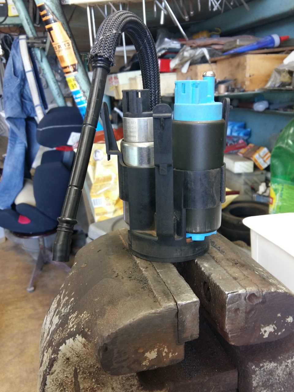

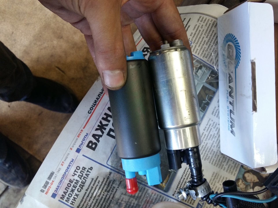

Итак, появилось время. Пользую на все 100. Причин для замены бензонасоса было несколько — установленый мною б/насос от 850 модели вольво все-таки не справлялся с поставленой задачей (машина дергалась на высоких оборотах) горел чек; ну и в перспективе машину хочу поболее 300 л/с… ну скажем… 301😊
Много смотрел б/насосов разных производителей — aeromotive, walbro… но все как-то не судьба. то телефоны не отвечали… то денги не переводились… Залез на ebay и на глаза попался насос quantum 340. Напрягало то, что бренд мне не известен. хотя цена как у aeromotive, при поиске на просторах интернета все указывало что made in USA. Взял на попробовать.

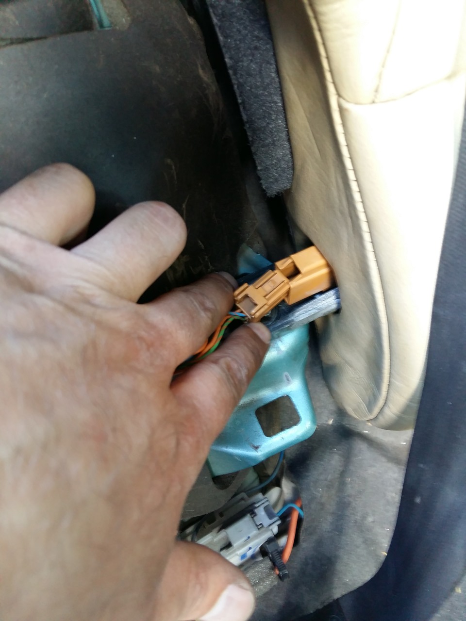

Итак, ставим.

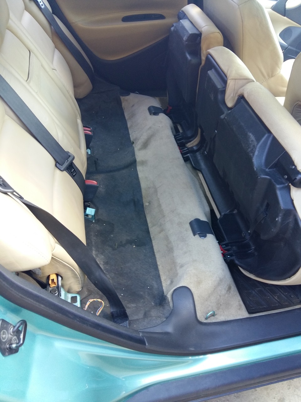

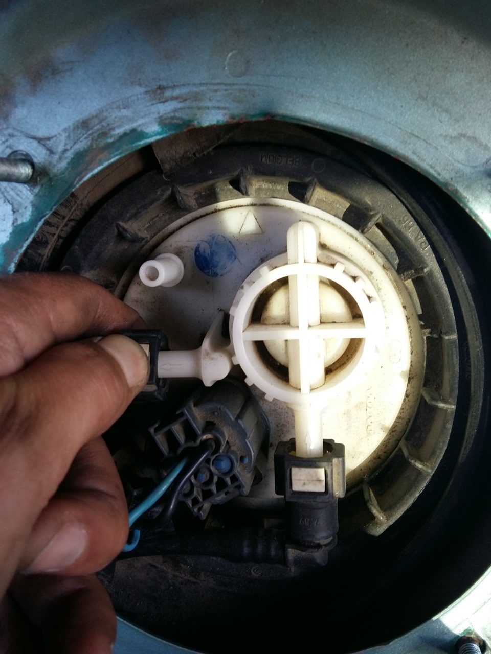

Снимаем задние сидушки

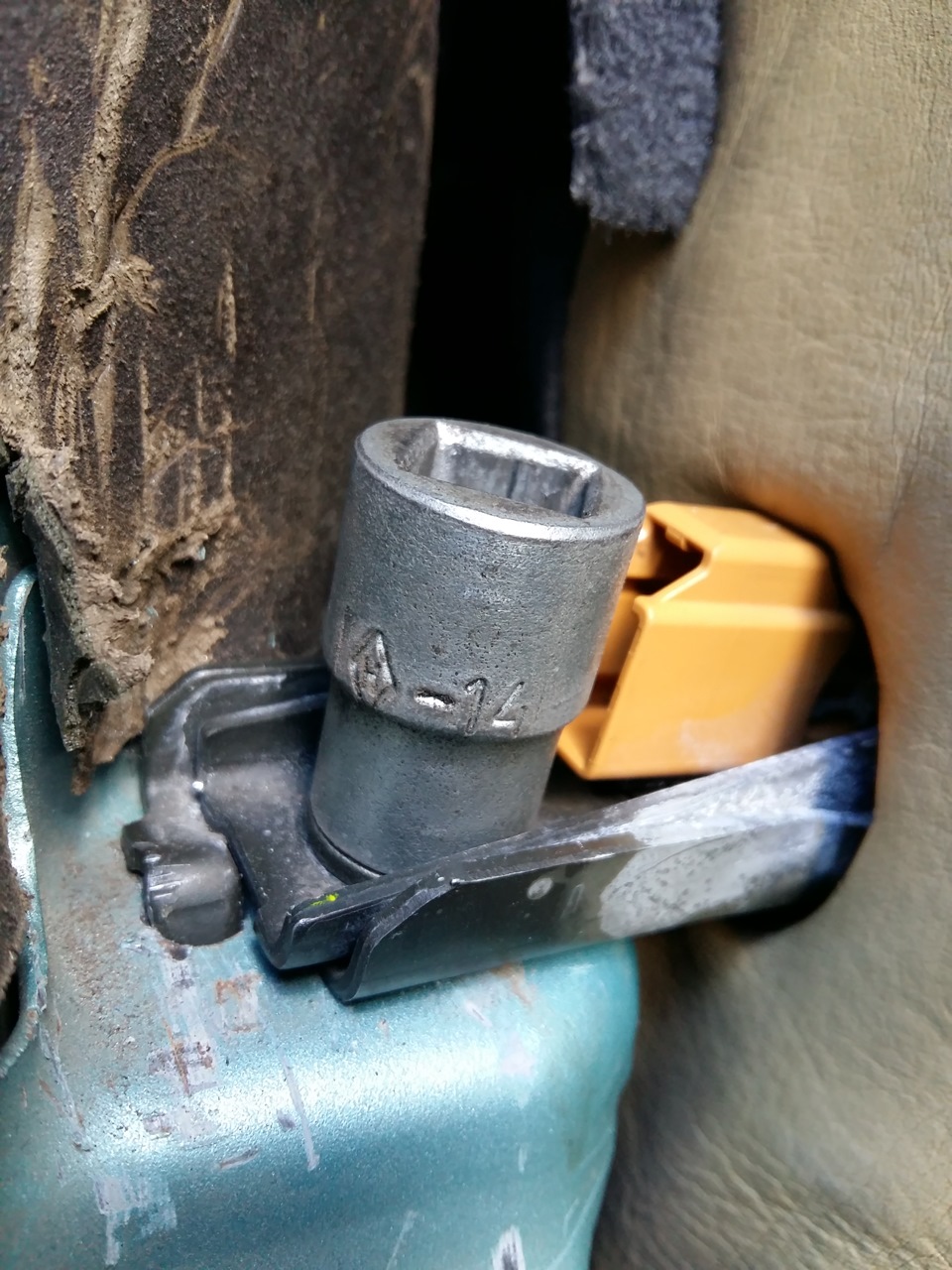

Также необходимо снять крепления ремней безопасности головка на 17.

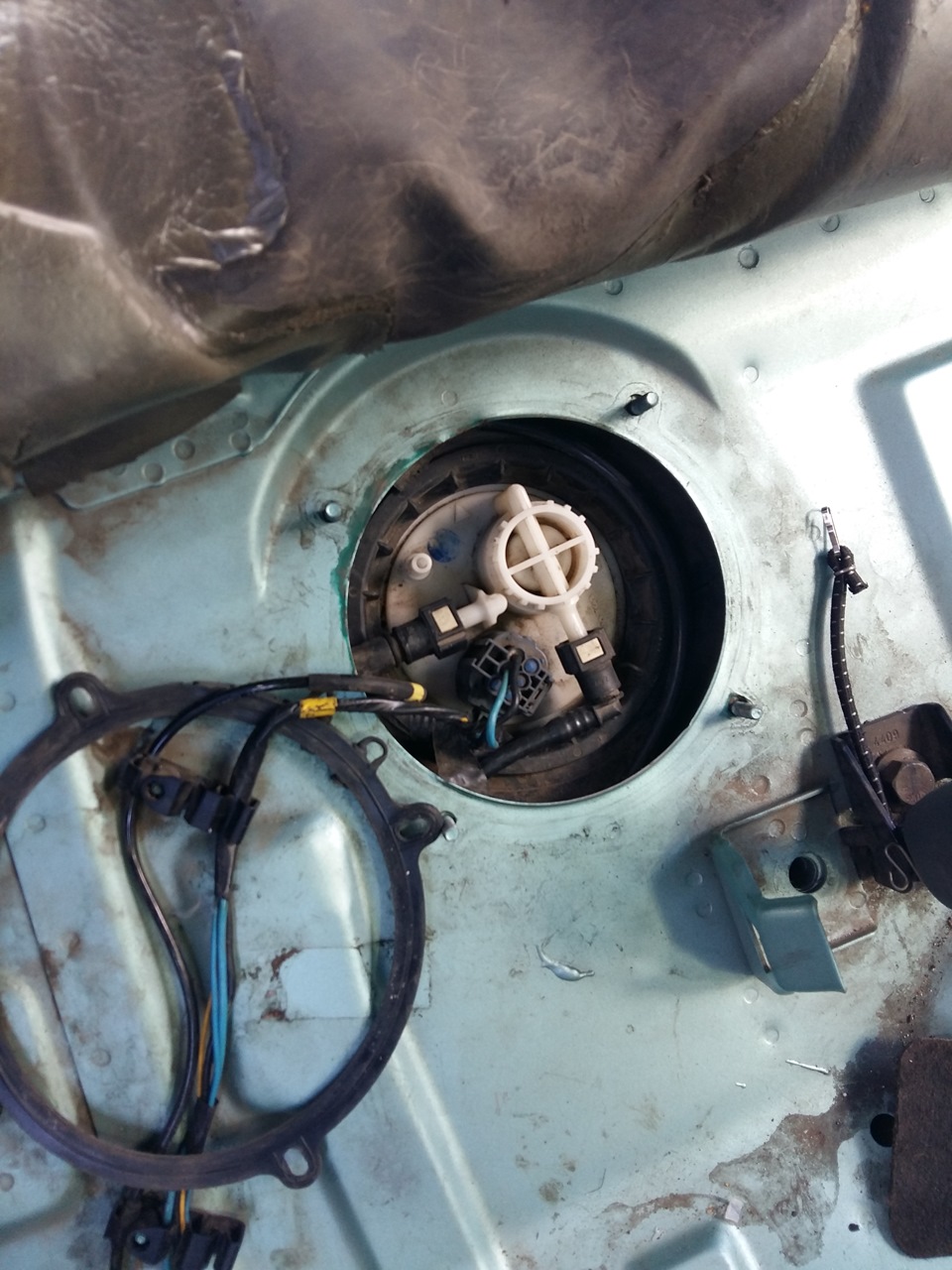

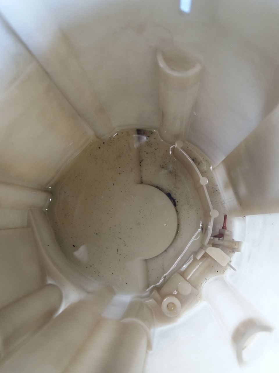

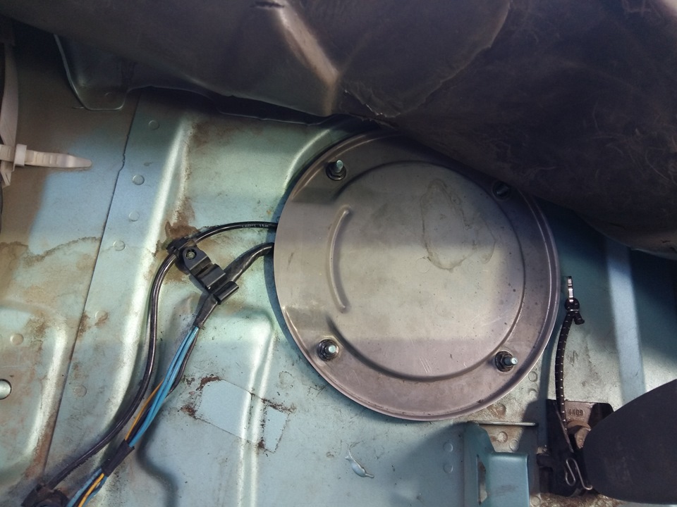

В одном из своих постов я показывал в каком состоянии была вся fuel система… на этот раз все почище… но еще не вечер… машина прошла не более 4 тыс.

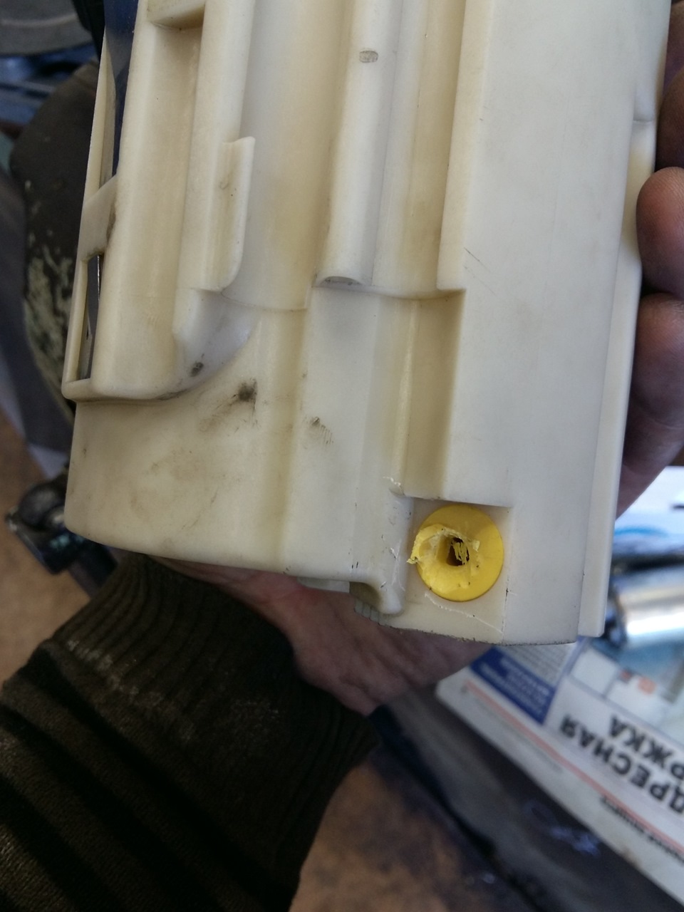

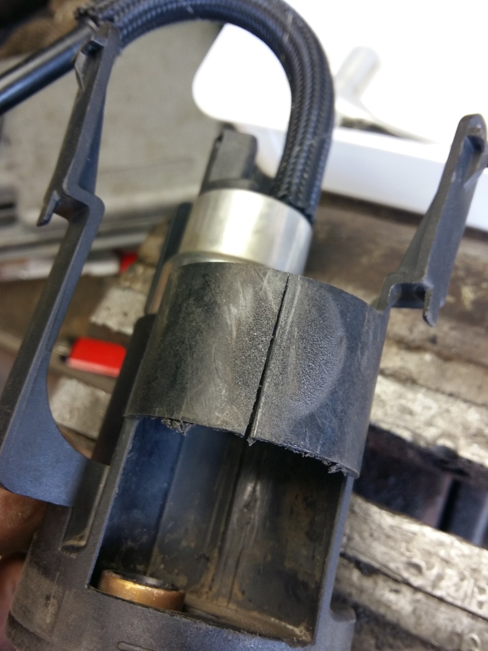

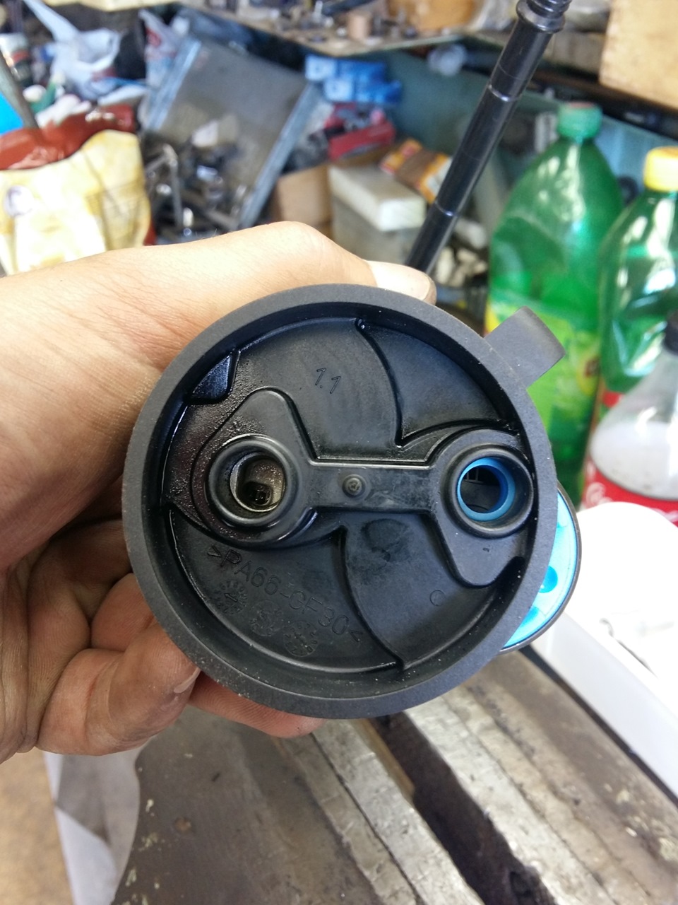

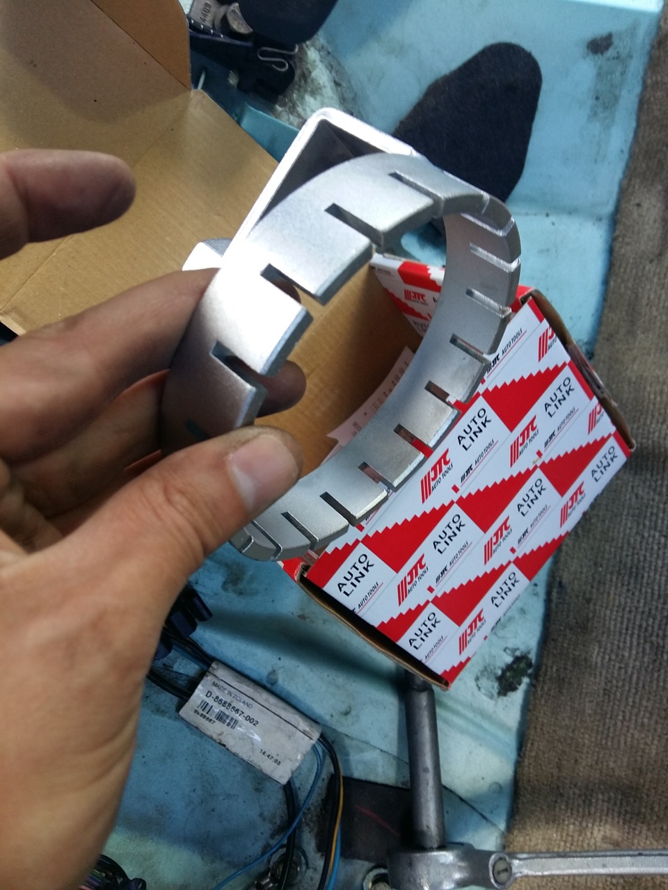

Что бы воткнуть его в нужнге место, пришлось сделать надпил посадочного кольца

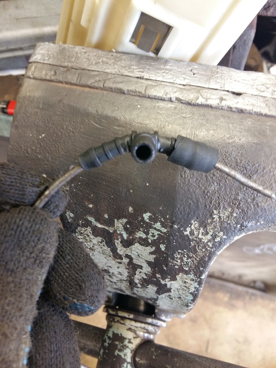

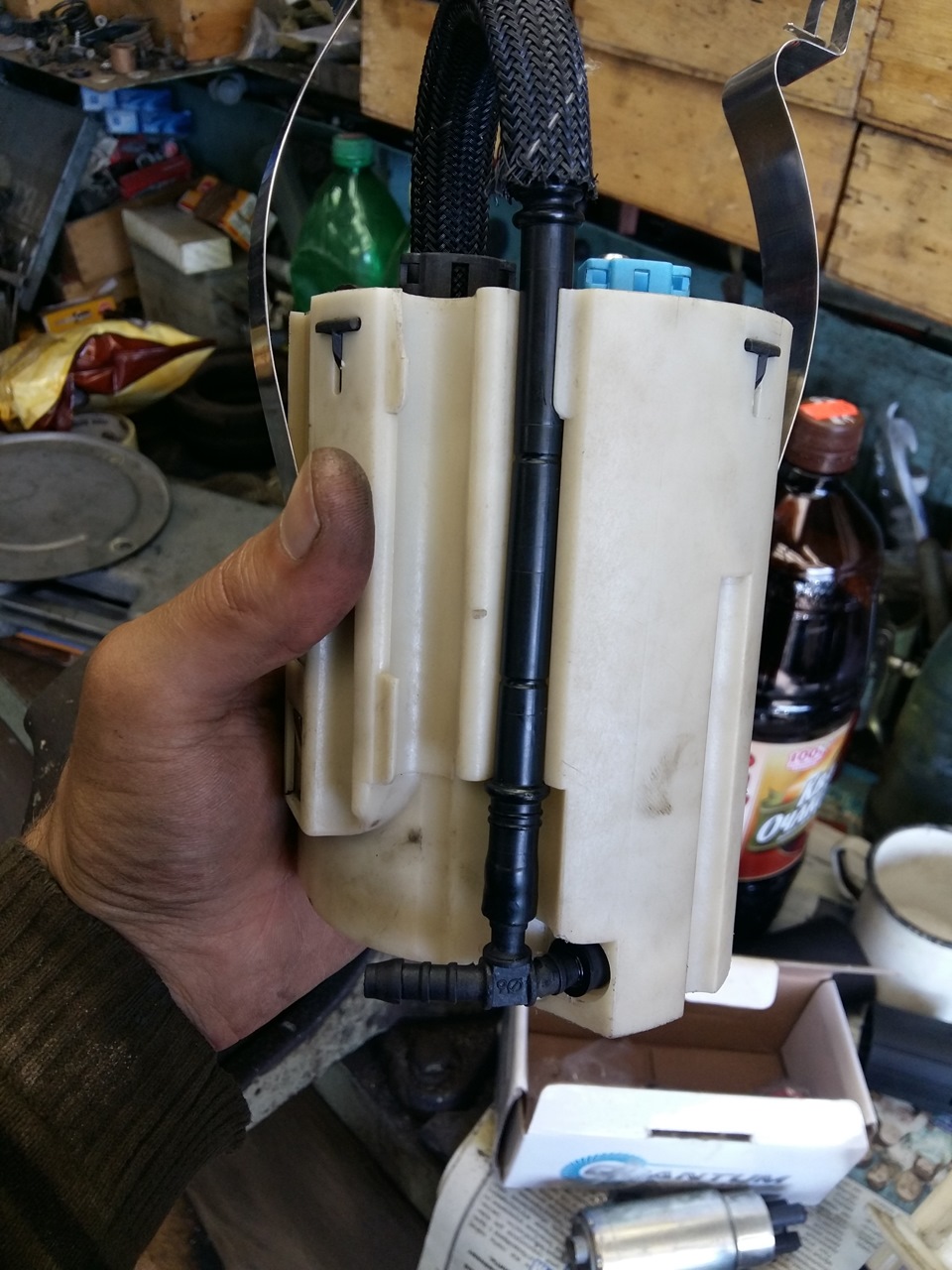

Когда снимал насос, поломал Т-образный разветвитель на обратку…
сбегал в магазин, купил Т-образный пластиковый, в бензине не растворяется

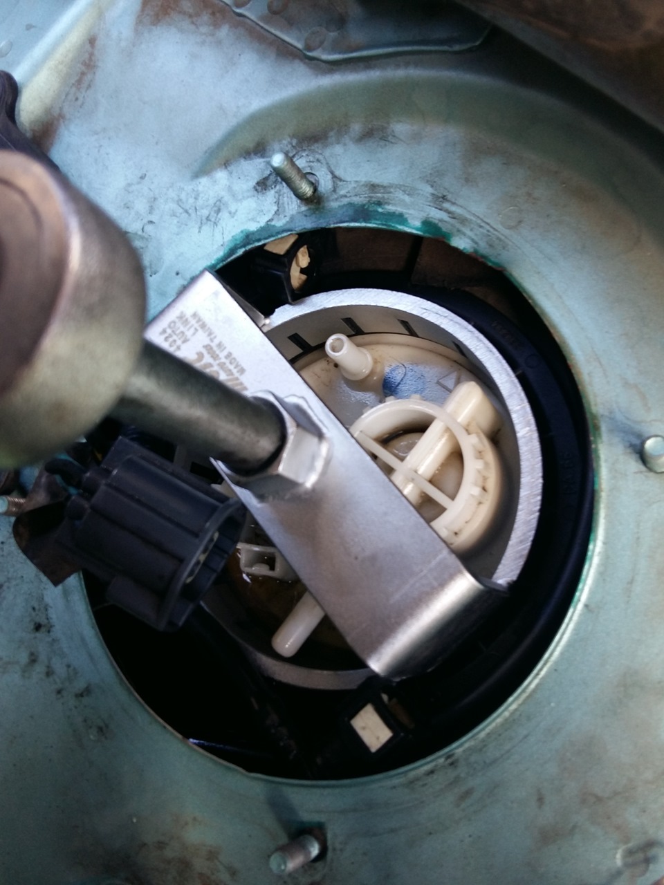

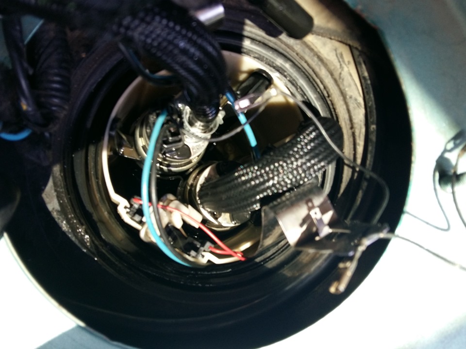

далее сборка в обратном порядке.
После установки насоса машина долго брыкалась — не принимала новый орган. но поработав 5 с лишним минут приняла. Работа двигателя ровная. Чек погас. Разгон у машины ну просто вау. Я улыбаюсь.

как машина себя ведет по сравнению с стоковым насосом — резвее или так-же?
расход вырос?
Если учесть тот факт, что старый насос не очень-то и качал… то поставив этот, конечно разница ощутима)
А расход?
Нет… тот же
