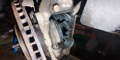

Пару месяцев назад обнаружил это.

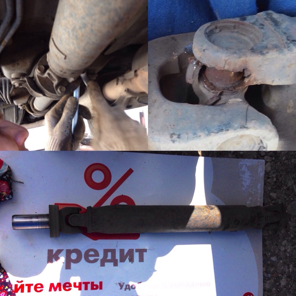

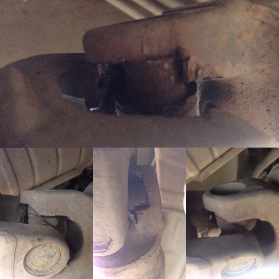

Проехав километров 500 случился конкретный дык-дык-дык. Под днищем обнаружил развалившуюся вилку.
Аккуратно доехал до стоянки и снял переднюю секцию
В нашем городе, где стоит автозавод, машиностроительный завод, где строят самые грузоподъёмные самолёты, за восстановление ни кто не взялся.

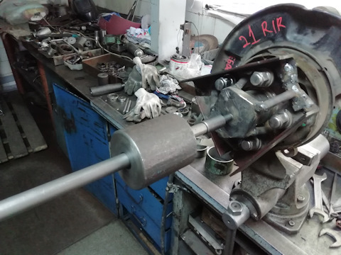

Перегуглив весь интернет, пришлось отправить в Нижний Новгород, в прочем на первом СТО сразу так и приговорили: "только в нижний!".
Отправлял одну первую секцию. Обошлось в 5400р плюс 810р транспортные.

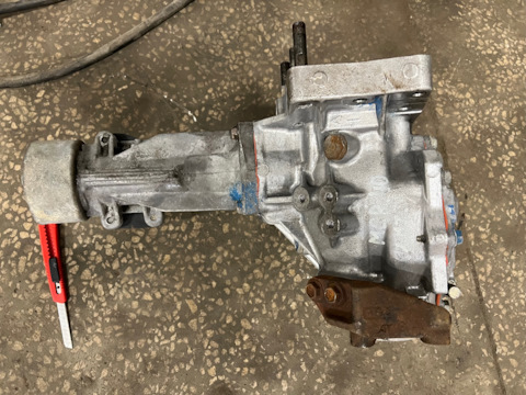

4го отправил, 15го получил и сразу поставил.
Зза восемь месяцев проблем не выявлено.
