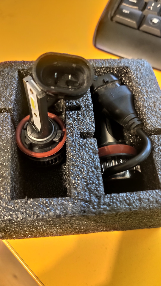

Мне не первый раз говорят что цоколи H 8, H 9 и H 11 ОДИНОКАВЫЕ и так упорно на этом настаивают что решил сделать отдельную запись дабы на неё ссылаться в будующем, ну и просто чтоб не забыть самому))
Отвечу сразу на вопрос: H8, H9 и H11 НЕ ОДИНАКОВЫЕ!
Во-первых: их разьемы отличаются, что, как мне кажется я максимально популярно показал на картинке ниже.
Во-Вторых: все эти лампы имеют разную потребляемую мощность! Поэтому если, к примеру вместо H8 воткнуть H11, то это может привести к сгоранию предохранителя, или того хуже, к возгоранию проводки автомобиля (что реже).
H8 — 35W
H9 — 65W
H11 — 55W
В-третьих: на каждом цоколе имеются 3 усика, которые выполнены по-разному (!), так что придётся "пилить" дабы воткнуть H11 вместо H8.
Всем удачи и ровных дорог!

Привет! А вот тебе пример на практике. Стоят у меня в ПТФ Н11 35вт, поставил себе 55- немного поработали и отключились, пред не сгорел, отключает реле. Заказал Н8 35 вт, аналогично штатной Н11 35 вт. Даже на фото представленных тобой никакой разницы нет, а вот Н9 отличается
Что за дичь я сейчас прочитал )) 8 и 11 отличны только по мощности, и всё. ) Никакие усики там ничего пилить не нужно, 1 в 1
Хотел H8 светодиодные поставить (доставшиеся по наследству от ниссана) на гранту вместо H11 галогенных.
Разъём не фиксируется плотно, может китайский, но на ниссане сидят как надо, на гранте контакт отходит (пытается выйти из разъёма).
То ли там ширина пластика разная, то ли ещё что то. В итоге так и валяются теперь H8
Пока поджимаешь светят, внутри ПТФки стоит провод качнуть — не светят — отходит назад разъём чуть чуть. По ощущению встаёт не плотно (что то мешает и отпружинивает), родные галогенные стоят плотно. Пилить нечего не стал, ибо сравнил свет больших плюсов не увидел.

Столько споров! Думаю при использовании LED ламп все эти комменты ничего не значат. Все будут подходить и одинаково работать. Ни ватты ни перемычки в светодиодных вообще не важны. С ваттами думаю всем и так понятно, а перемычки — думаю их на LED в разъёме просто нет для унификации.

Да не чего подобного лампа h11 не зафиксируется в разъеме h8

Заказал на Али LED лампы Н8-Н11. Так там вообще центральной пластиковой перегородки нет. Ставь хоть на Н9)))

Было есть и будет H8 и H11 отличаются исключительно перемычкой посередине фишки, остальное один в один мощность у тех и у других как 35 так и 55 Ватт встречается, усики фиксации абсолютно одинаковые. У меня в ПТФ стоит сейчас одна H11 на35Вт вторая H8 на 35Вт ну вот хоть убейте они одинаковые. Просто я фишки поменял на проводки с наконечниками, изначально не было времени искать фишки. Так что вот как то так.
Не вижу разницы в разъемах Н8 и Н11.
Разъемы Н8 и Н11 — идентичны, разница только в ширине одного крепежного усика ламп.
Да, у них усики отличаются, но основное отличае Н8 от Н11 это в потребляемой мощности.
