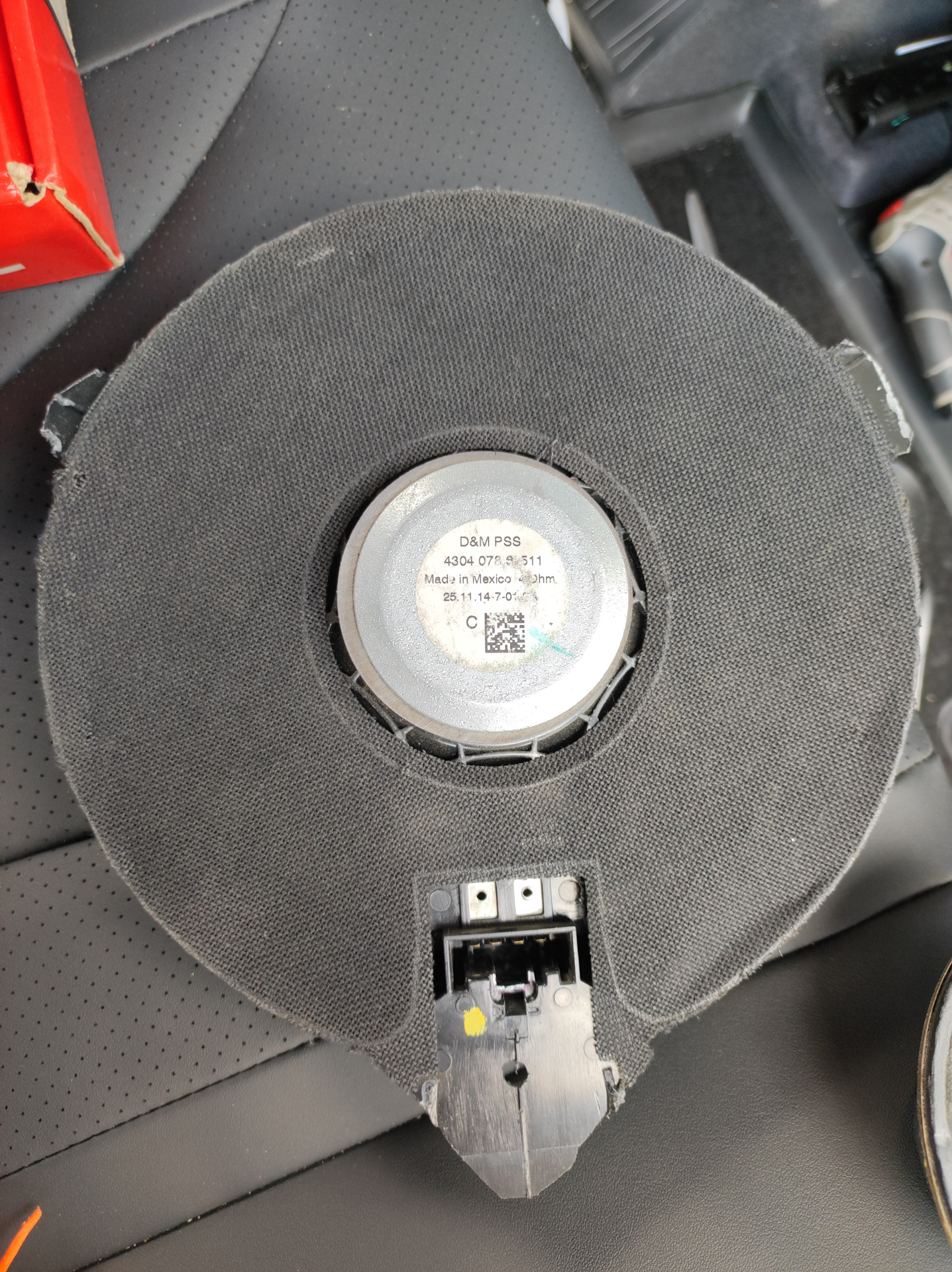

Пришло время доработок моего автомобиля. Установил расширители подкрылок задних колес, поклеил уплотнитель на пороги автомобиля. Дальше решил установить динамики в задние двери. Долго присматривался к динамикам от разных производителей, смотрел тесты. Но попали мне в руки заводские динамики от BMW, два 16 см и один 10см, с разьемами для подключения.

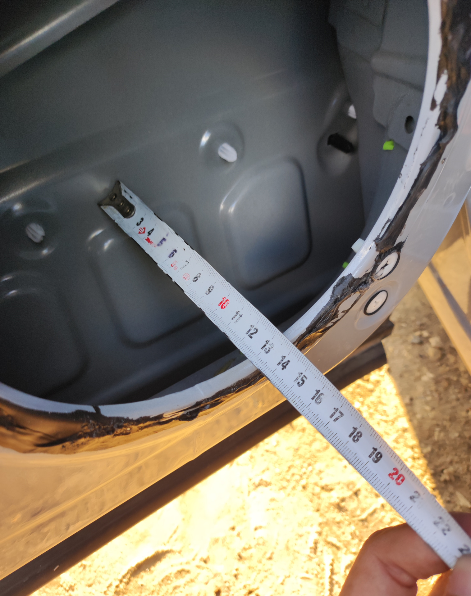

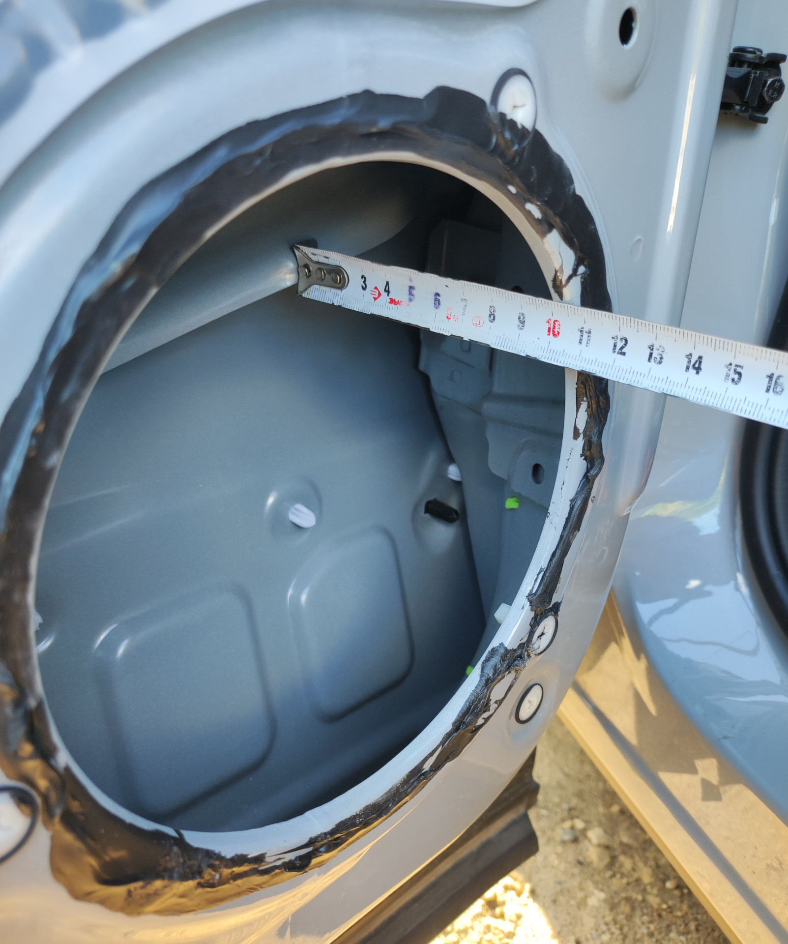

Решил их установить, от ниж же использовал пины. Замерев параметры посадочного отверстия в двери, и расстояние между креплениями.

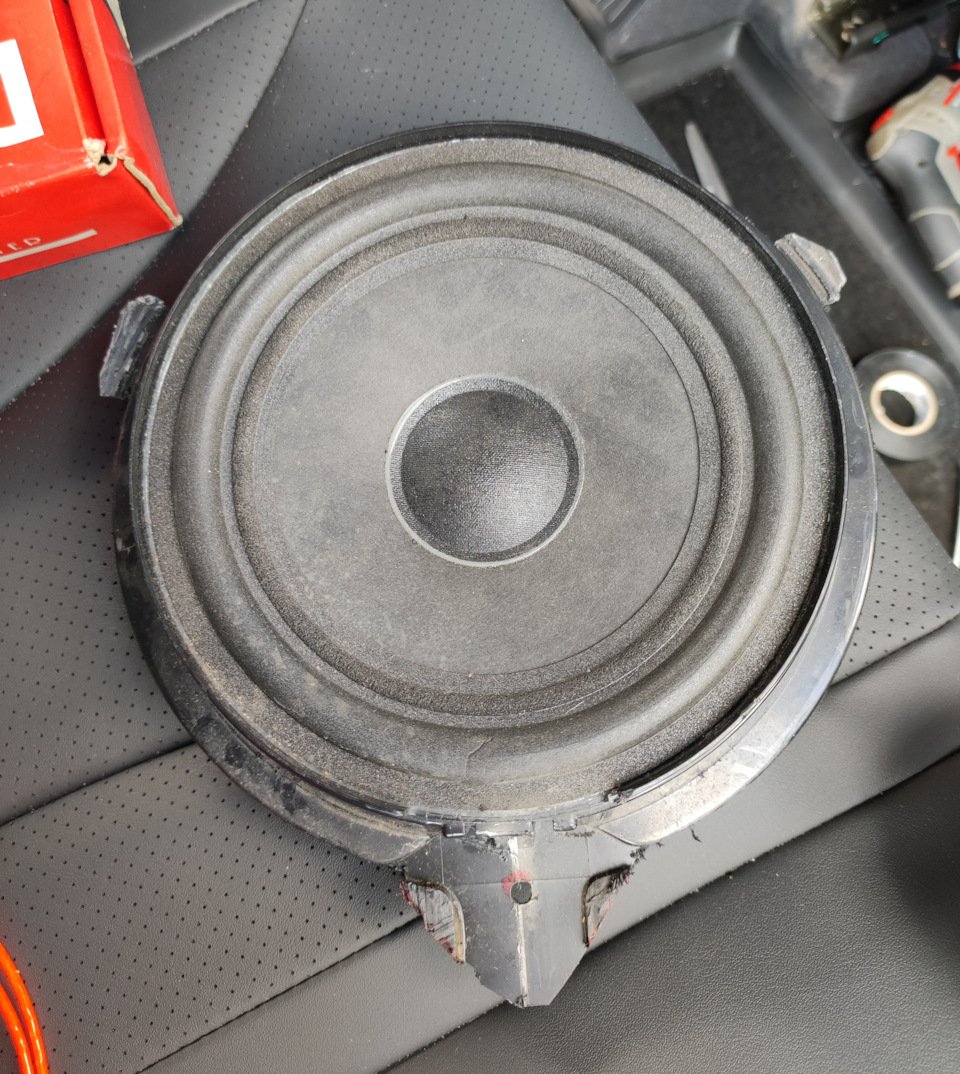

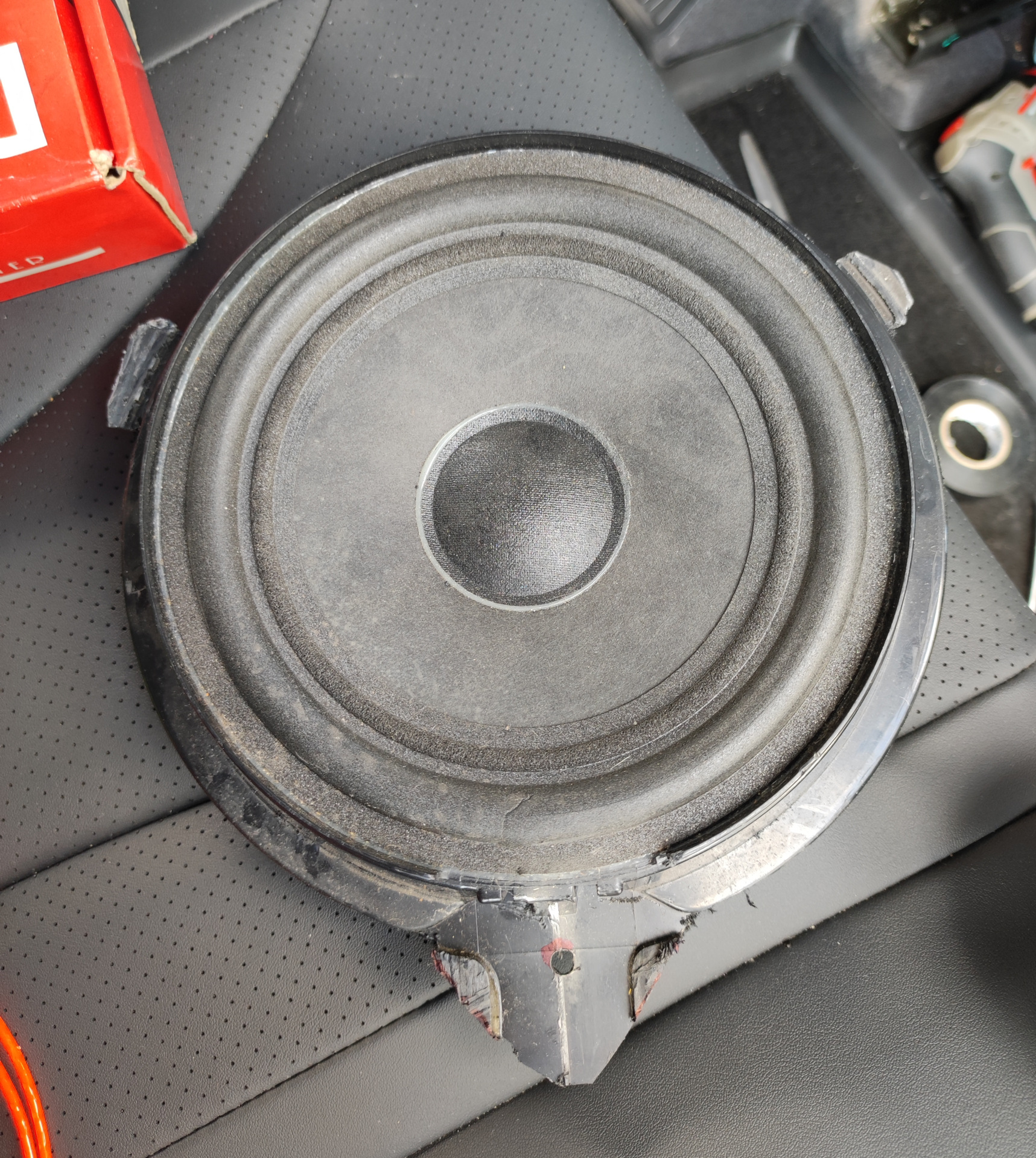

Пошел дорабатывать корпус динамиков, и сделать ушки для крепления. Так как родные места для крепления пришлось отрезать.

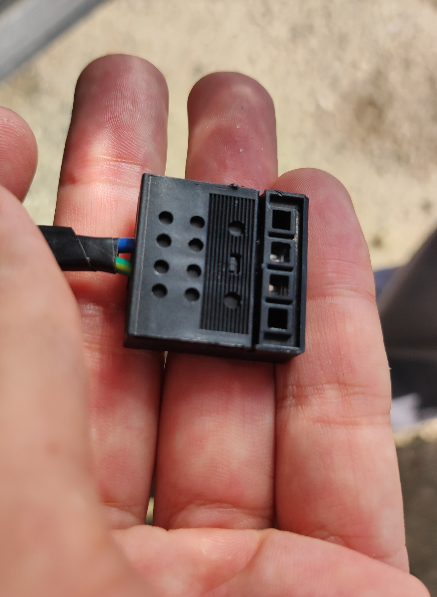

После доработок динамик встает в родные места по креплению, и по вылету. Так как динамики предназначены для авто, проставки не понадобились. Провода для подведения сигнала, использовал от кабеля питания 220В, одного хватило на две стороны. Перепиновал родной разьем для подключения динамиков.

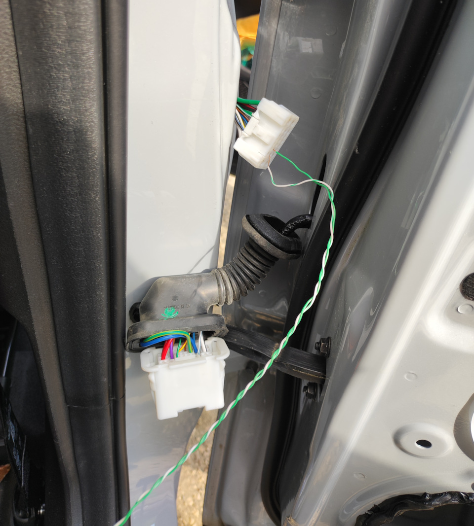

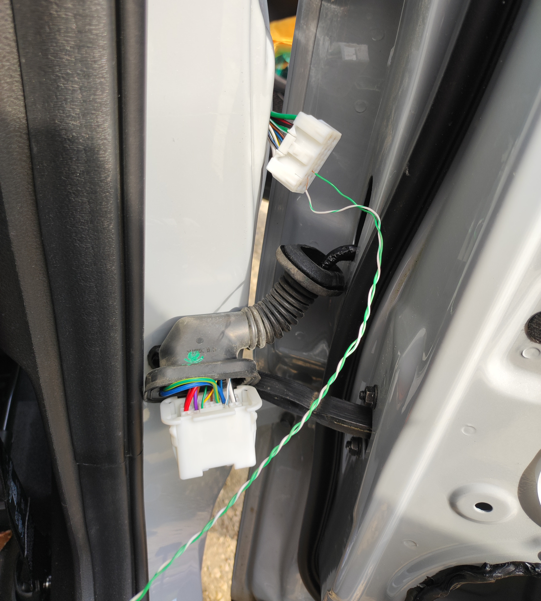

Сделал все соединения в колодке между дверьми, и проверил на присутствие звука на динамиках.
Динамики посадил на родной герметик и прукрутил шурупами. Сразу все заработало, ничего не прошивал.
На слух, звук стал обьемней, добавилось низких частот.
