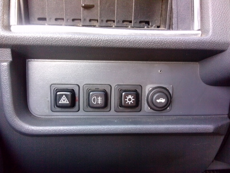

После обрыва второго троса открытия капота, трос был выведен из под капота на правую его часть. Так было года четыре. Давно хотел сделать открытие капота с кнопки. Вот, наконец, решился. Квадратной кнопки капота не нашел, поэтому поставил круглую багажника.

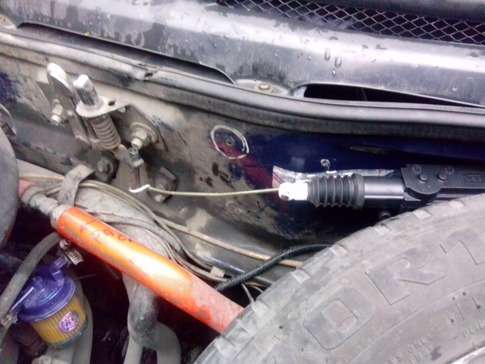

Обычный привод ЦЗ открыть замок из-за нашего тяжелого капота (мой еще и проклеен виброизоляцией) не может, поэтому помогаю ему рукой, слегка приподнимая капот слева.

тросик на всяк случай то поставь
А если акб сядет?о_О)
