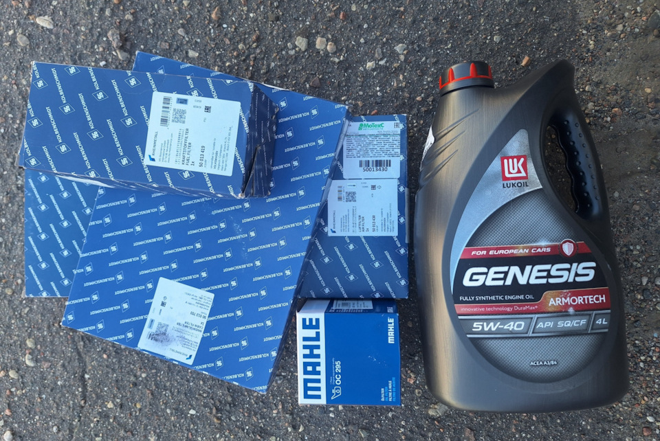

На пробеге по приборке 82000 были заменены: (Реальный + 300к = 382тыс/км)

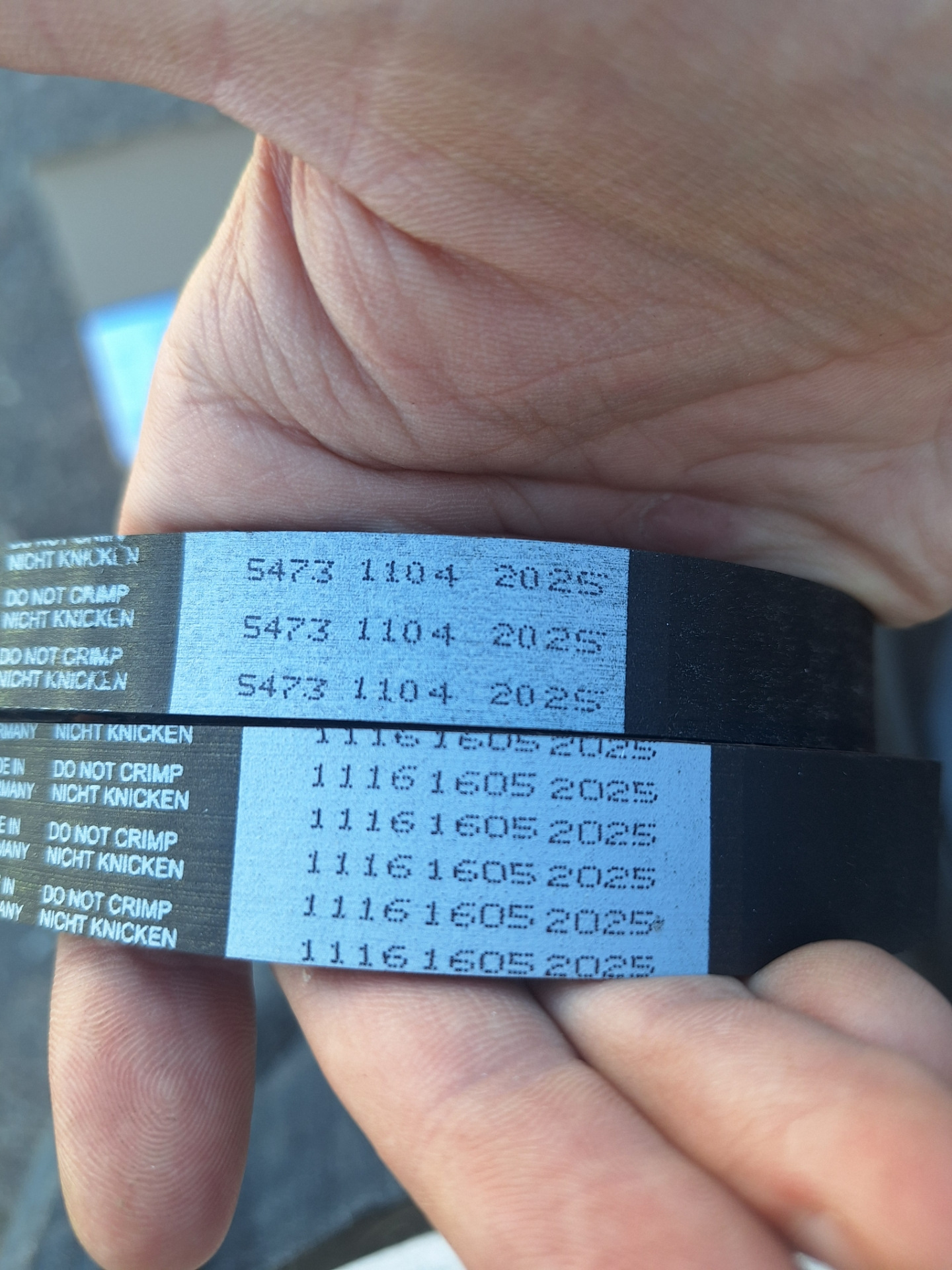

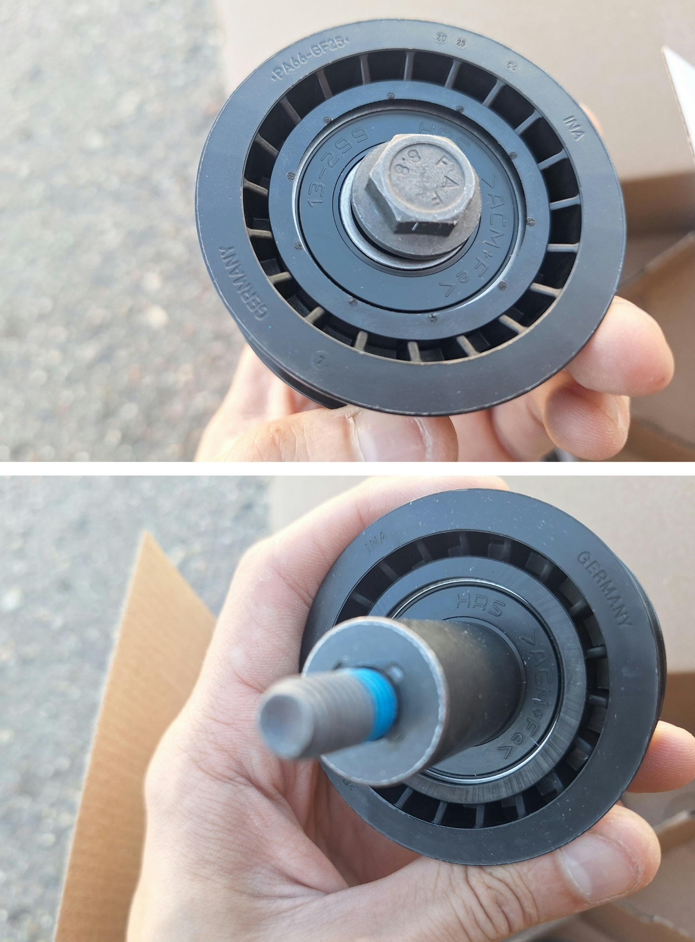

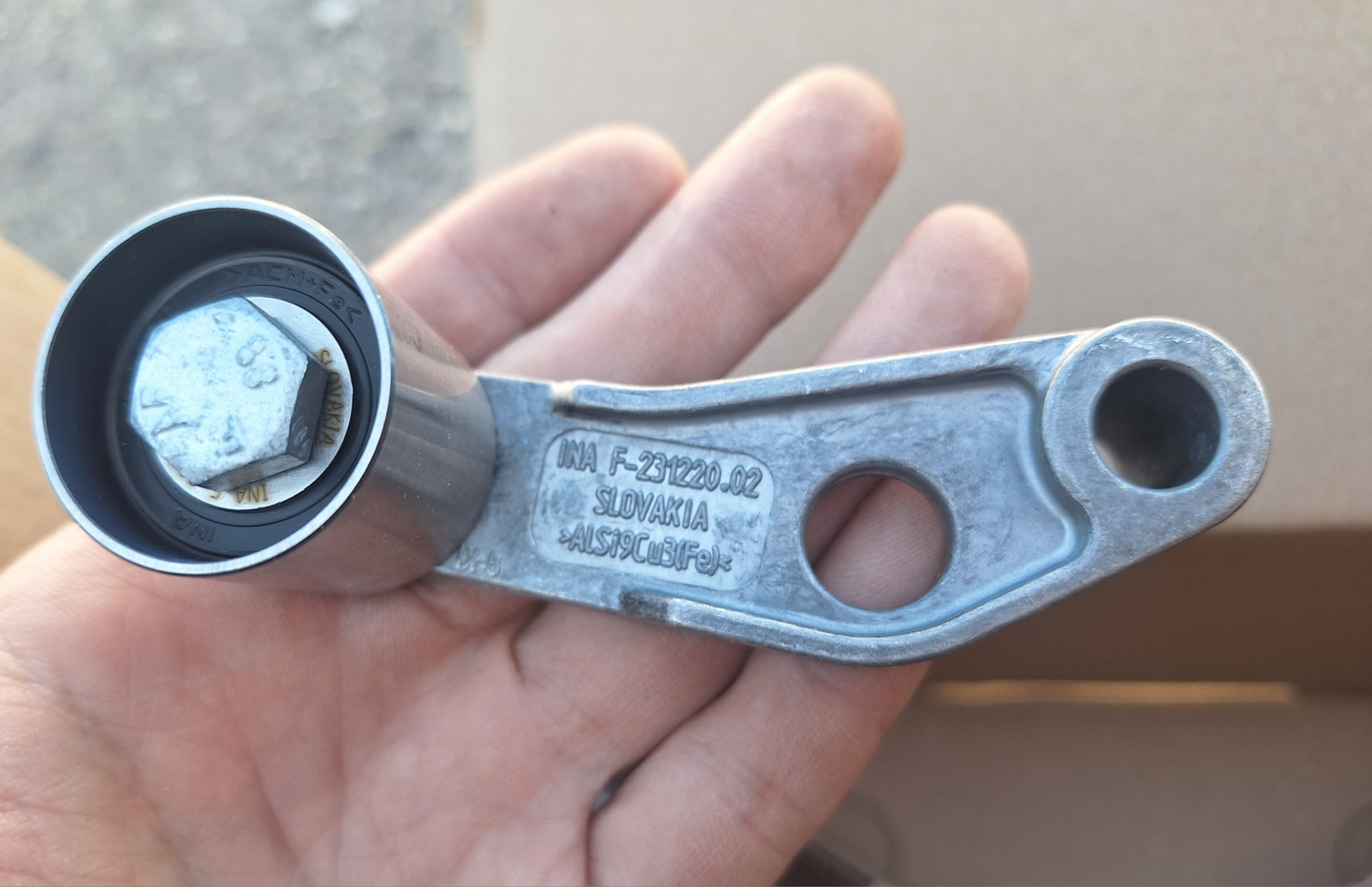

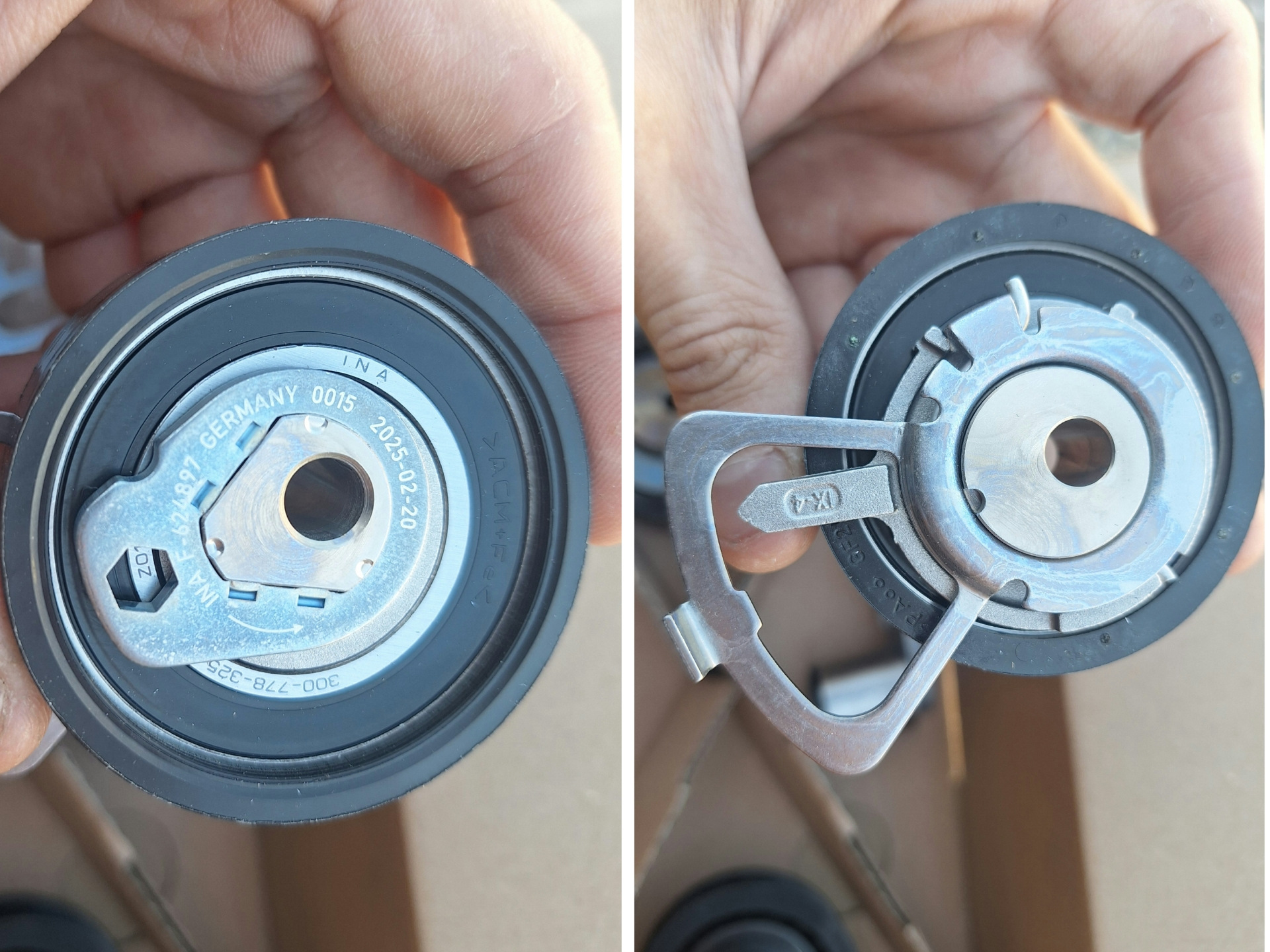

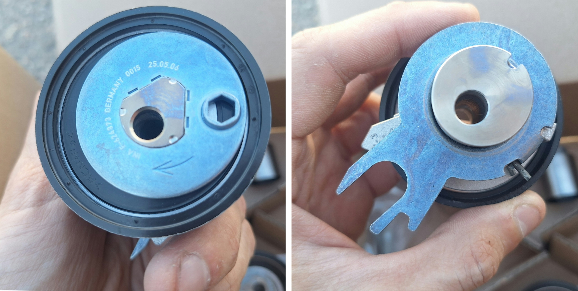

1) Комплект ГРМ CT957 K1 Continental. Дата выпуска ремней малый — 11.04.2025, большой — 16.05.2025.
В этом же комплекте 4 ролика + болты. Производство INA

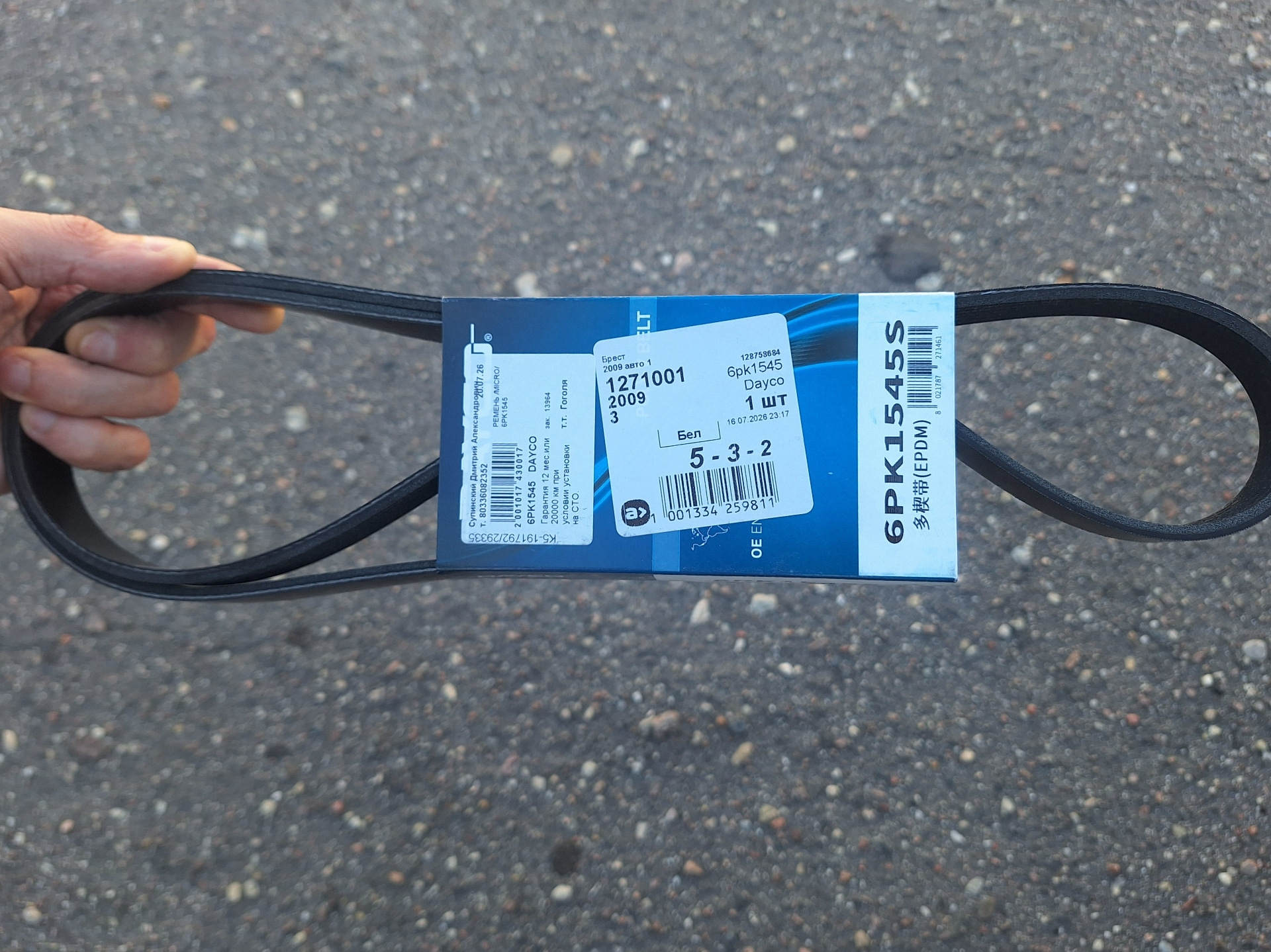

2) Ручейковый ремень Dayco 6PK1545. Для версий с кондиционером.

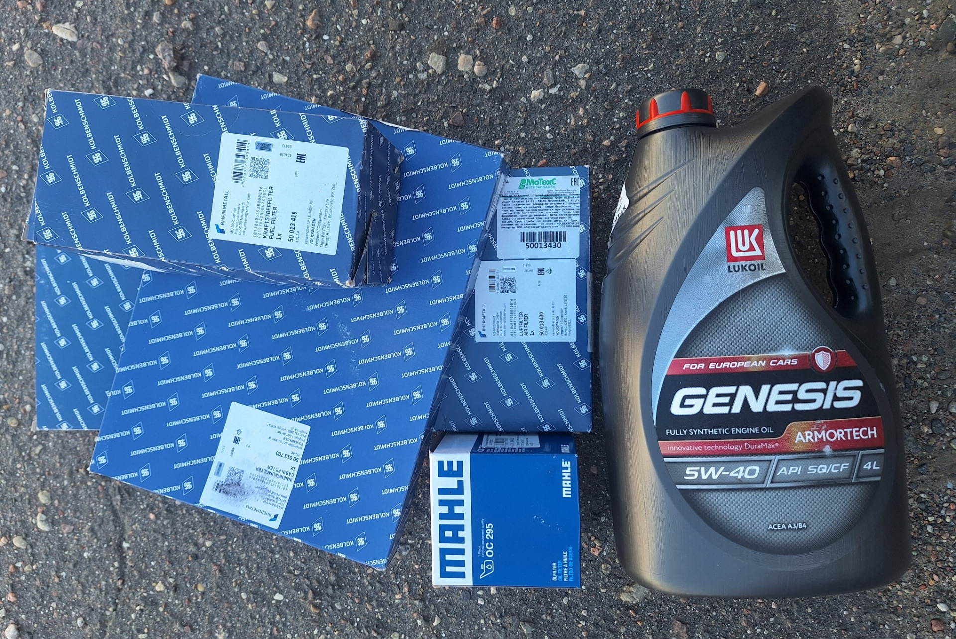

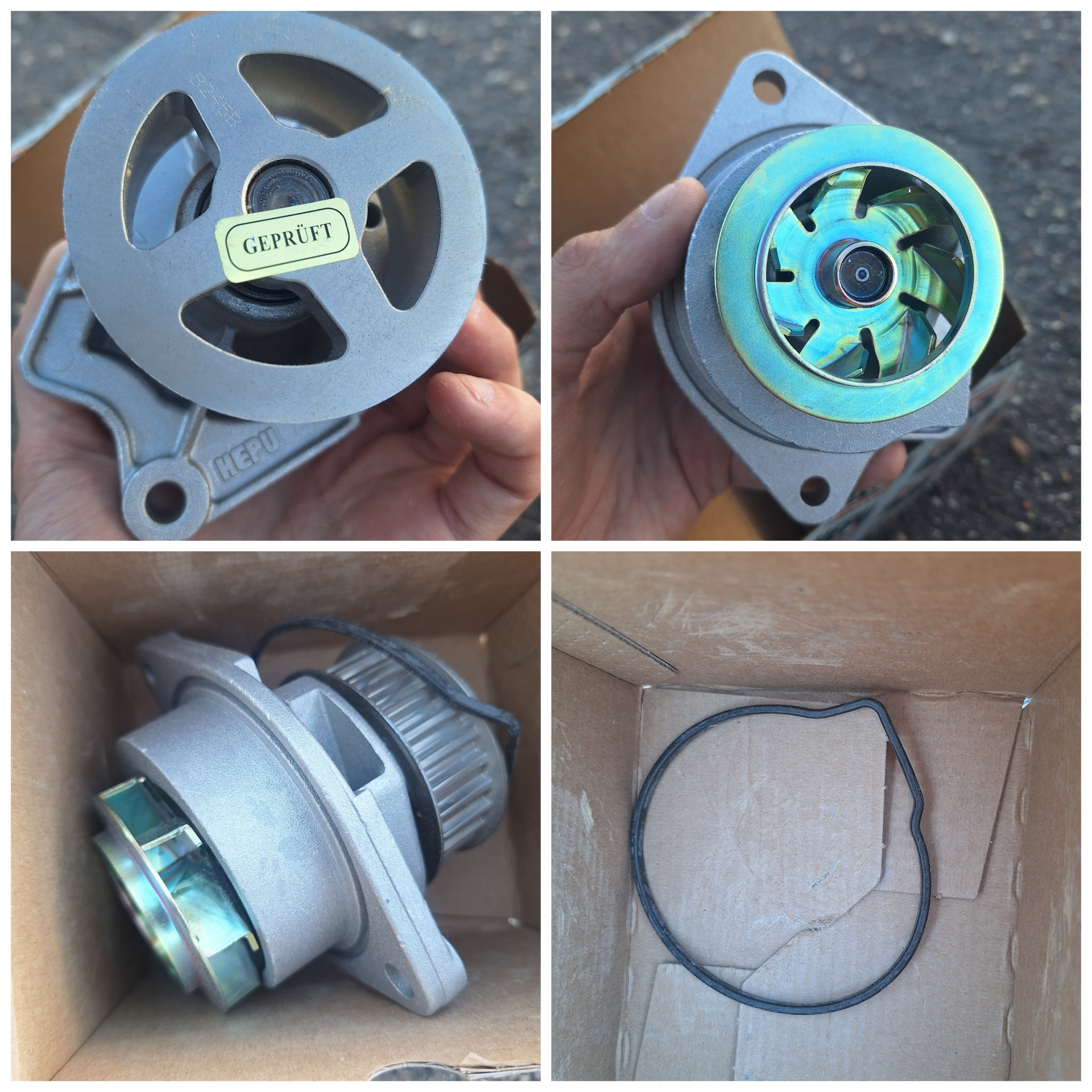

3) Помпа Hepu P557 с прокладкой

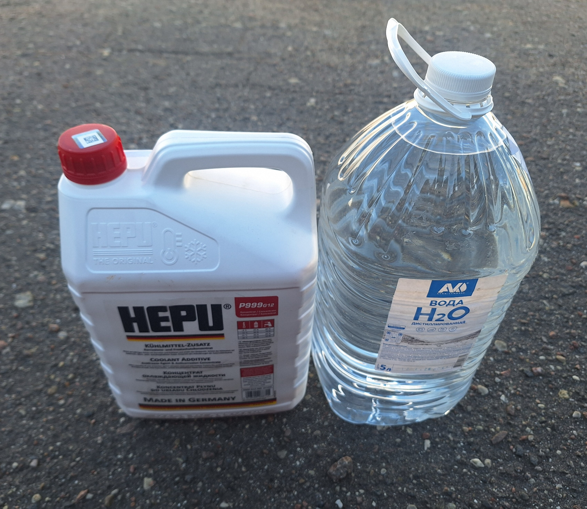

4) Антифриз концентрат Hepu P999G12. Прошлая замена была в марте 2024г. 20тыс/км назад

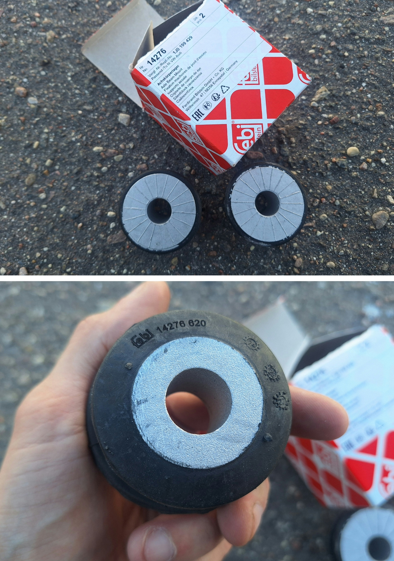

5) Сайлентблоки переднего подрамника Febi 14276.
Ну и по классике. Масло/фильтра.
6) Lukoil Genesis 5w40. Прошлое такое же, отработало 6 тыс/км
7) Масляный фильтр Mahle OC295
8) Топливный фильтр Kolbenschmidt 50013419
8) Салонный фильтр Kolbenschmidt 50013703
9) Воздушный фильтр Kolbenschmidt 50013430

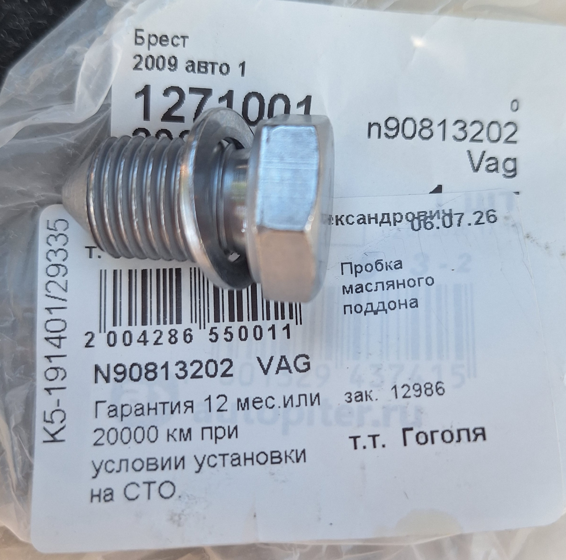

10) Пробка масляного поддона VAG N90813202

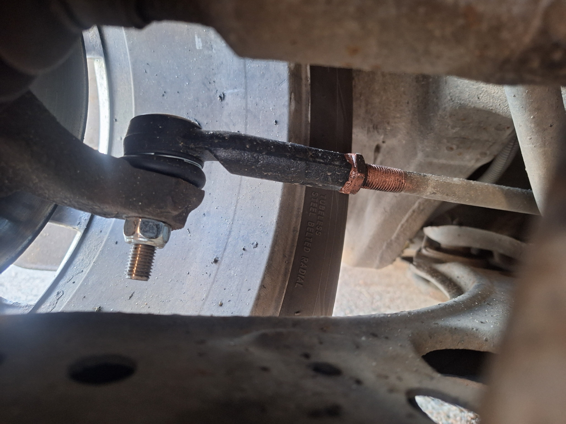

11) В процессе обнаружили что правый рулевой наконечник лучше заменить. Так и сделали и на его место встал Испанский RTS арт.91009951

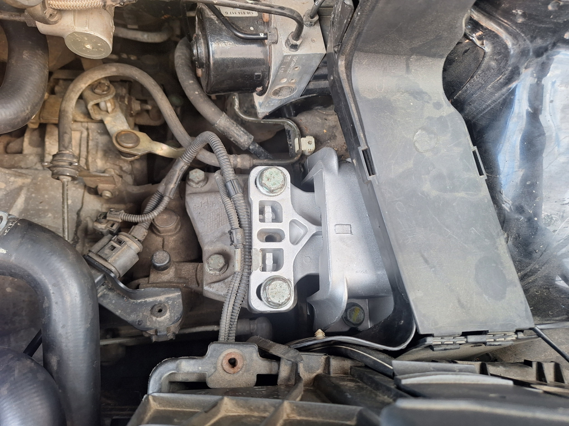

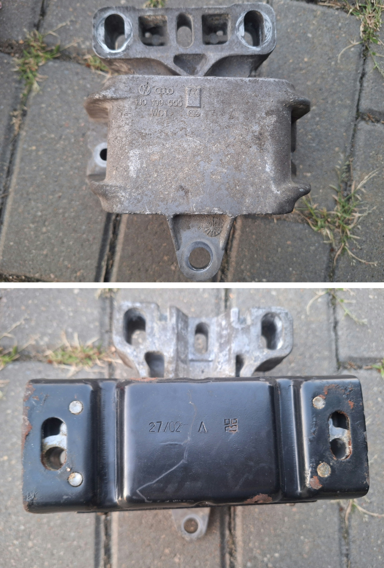

12) Подушка кпп. Обнаружили надрыв. Ещё родная кстати. Я был удивлён. Симптомы к ее замене, были небольшое усиление шума работы двс и резонансные вибрации при небольшой скорости около 20км/ч. Новая, была установлена Febi арт.19494 Сложно ручаться, т.к это упаковщик, а не производитель. Но в среднем по опыту автомобилистов, средний ресурс 50-60 тысяч пробега.

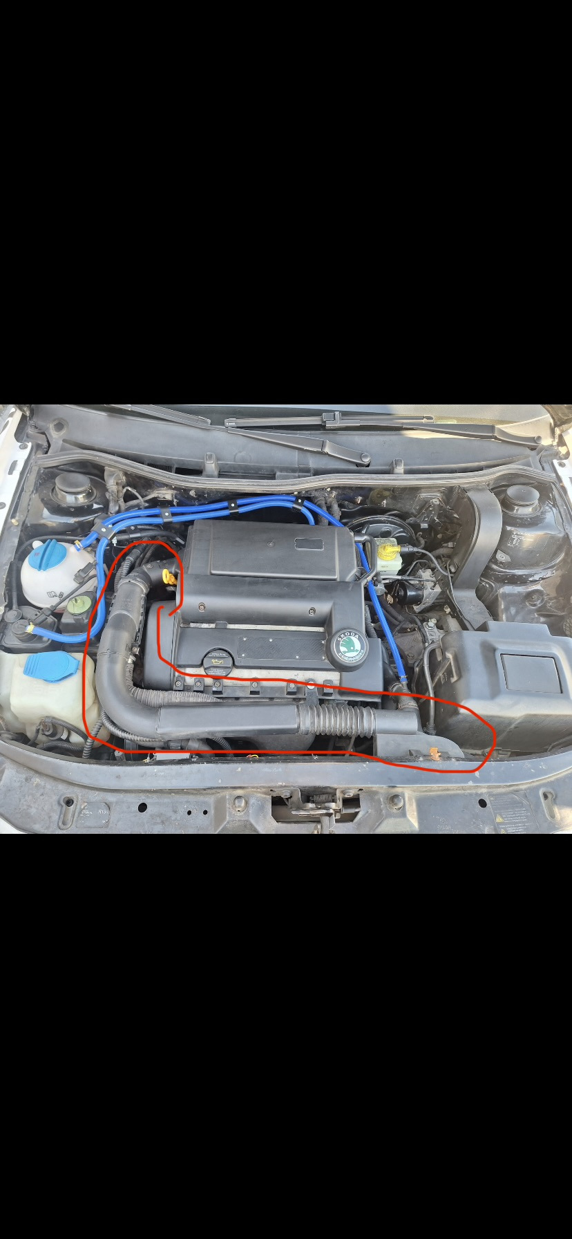

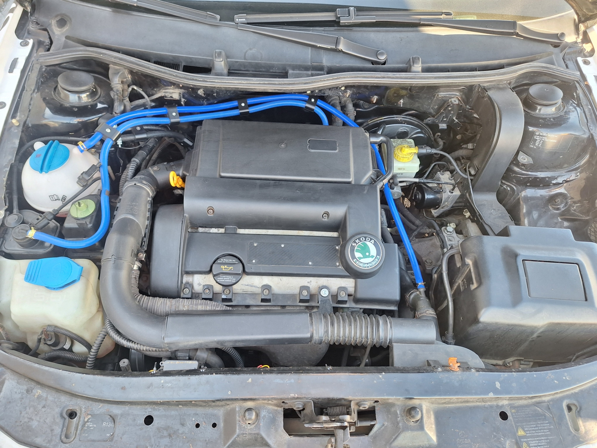

Пришлите, пожалуйста, артикул синих шлангов, которые под адсорбер и малый круг системы охлаждения мотора
Здравствуйте. Синие шланги приобретал на авторынке. Главные критерии это наличие армированных нитей и стойкость к парам топлива. Внутренний диаметр обоих — 8мм
Здравствуйте, а можете подсказать артикул всей этой трубки
Здравствуйте.
1J0129594G патрубок.
1U0805961E заборник.
1J0129618B гофра.
Благодарю
