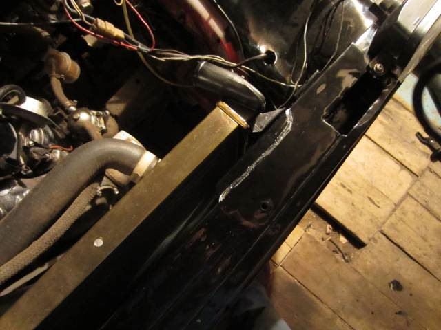

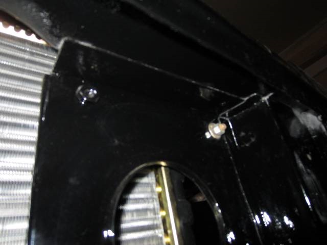

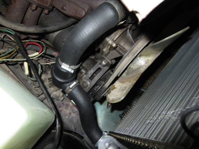

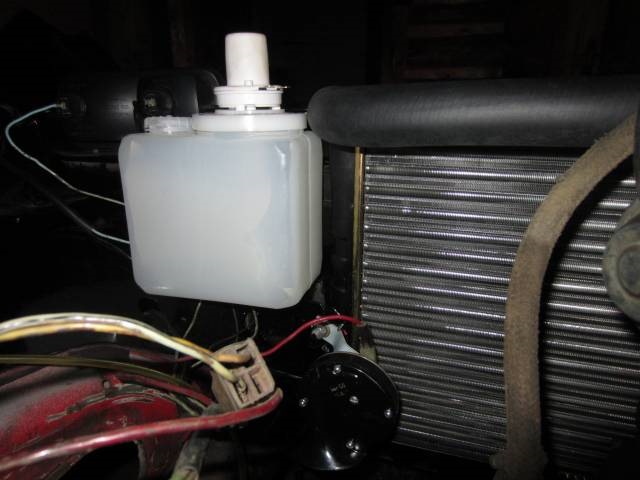

Решил поменять радиатор охлаждения, а то старый где-то потек, да и с виду немного коцаный. Стоял медный. В магазине за медный запросили 4500 руб. поэтому решил ставить алюминиевый. Первый купленный радиатор после примерки оказался неподходящим, пришлось нести обратно. Тогда все промерял и стал искать подходящий. Оказалось почти подходит 213 LUZAR, в комплекте с пробкой и подушками, обошелся примерно в 1200 руб. Докупил комплект патрубков к нему за 300 руб. При установке необходимо малость поработать болгаркой и дрелью, т.к. он длиннее чем родной, потом подкрасить. Кронштейн сигнала можно чуть-чуть отогнуть. Термостат и патрубки пришлось повертеть, расположились немного по-другому. Остальное почти идеально подошло. Процесс и результат на фото…
