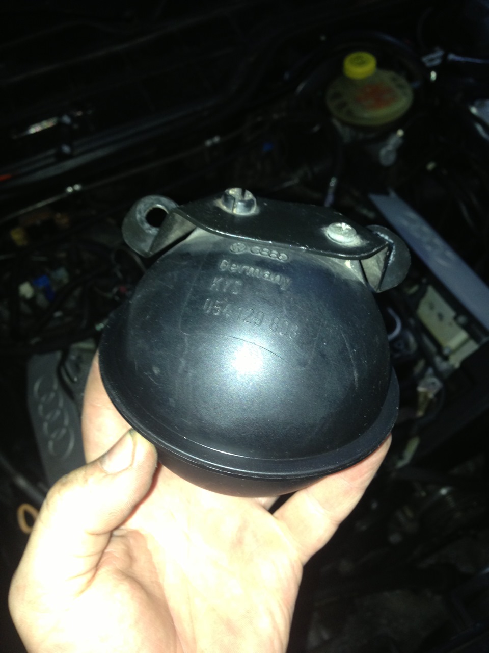

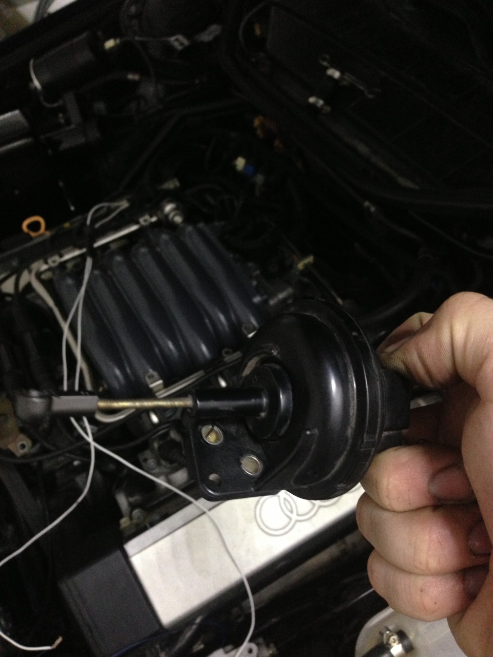

3. Мембранная груша управления воздушными заслонками коллектора (VAG 078 133 159)

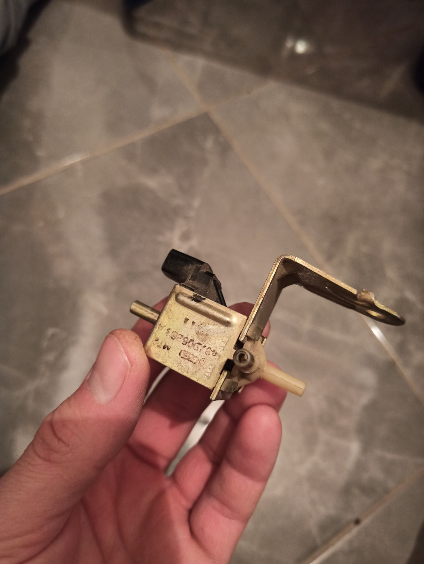

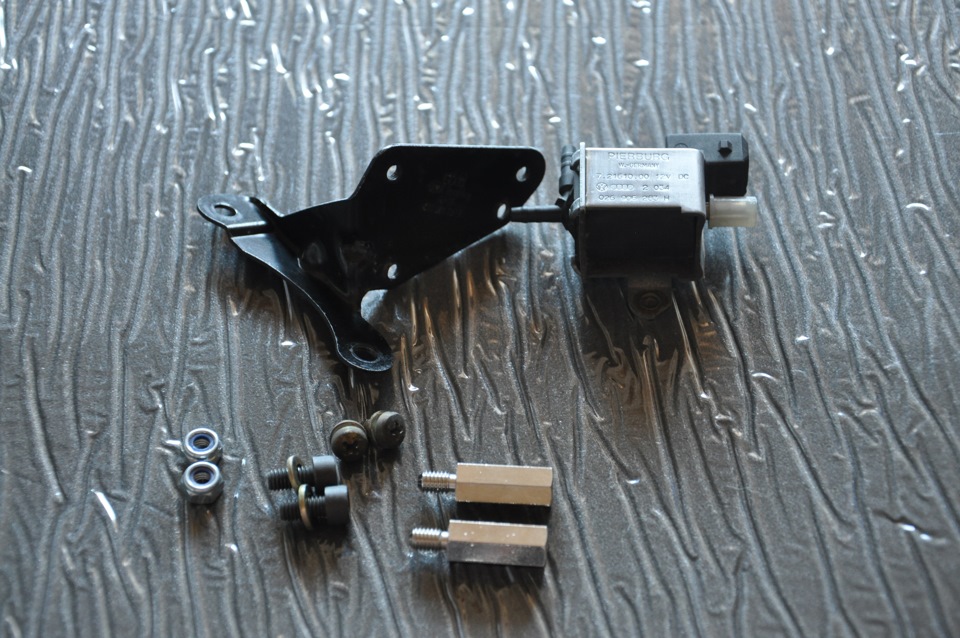

4. Электромагнитный клапан управления переключением воздушных заслонок (VAG 054 906 267 A)

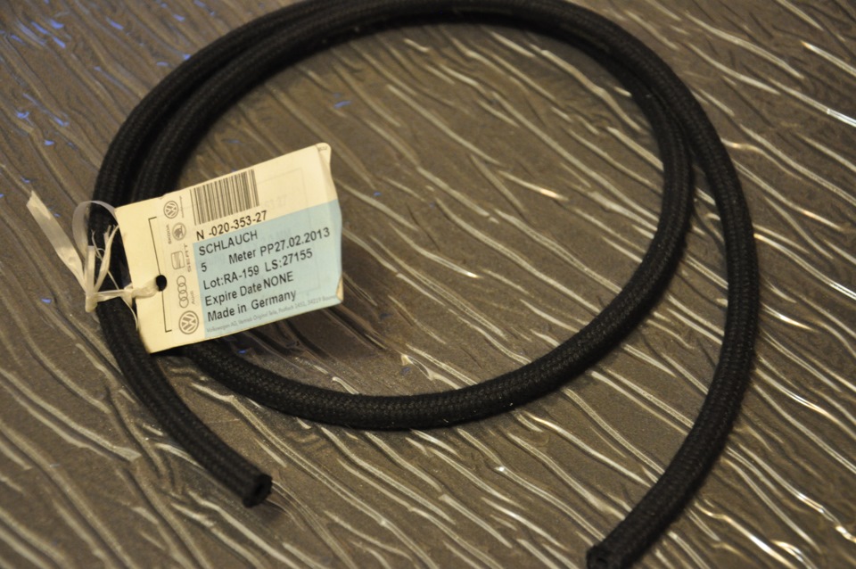

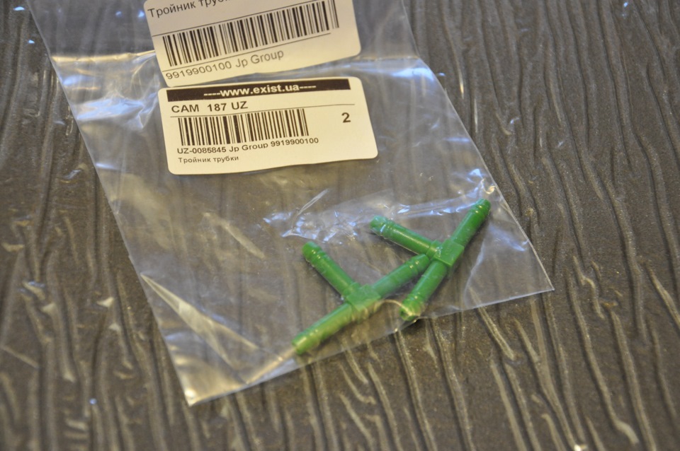

6. Комплект соединительных трубочек вместе с обратным клапаном и вакуумный шланг (VAG N 020 13 91 — трубув, VAG — клапан, VAG — N 020 353 27)
7. Тройник для шлангов (2D0 129 737 A)
8. Вакуумная трубка для усилителя тормозов (это зависит какой коллектор 2.8 вы купите — от Audi 100 C4 или А6 4А)

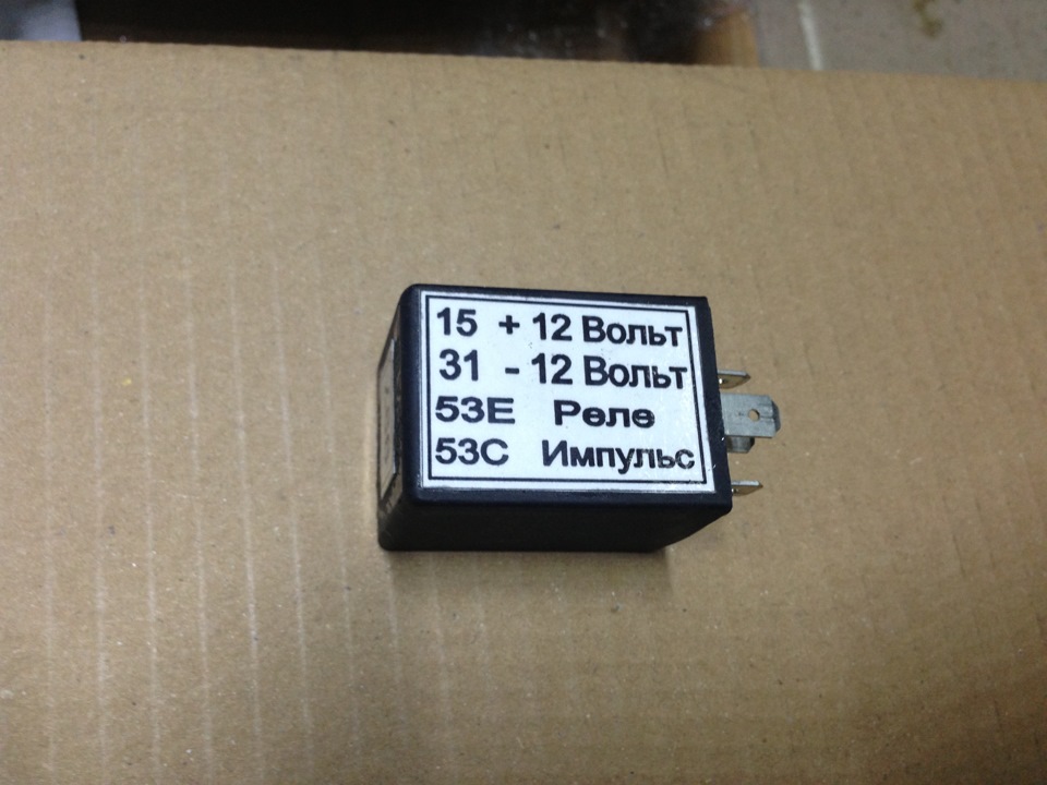

9. Самодельное реле управление электромагнитным клапаном

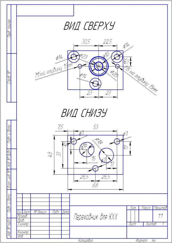

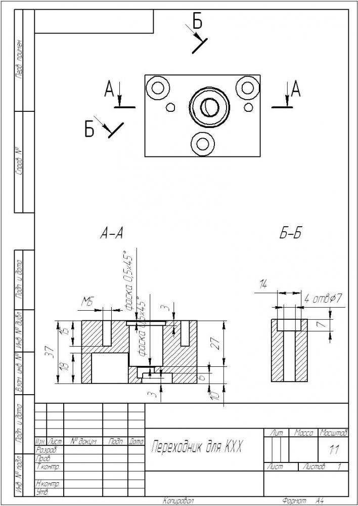

10. Самодельный переходник под регулятор холостого хода 2.6 АВС
Огромное спасибо Юре yjriy за то что сделал переходник и релюшку!)

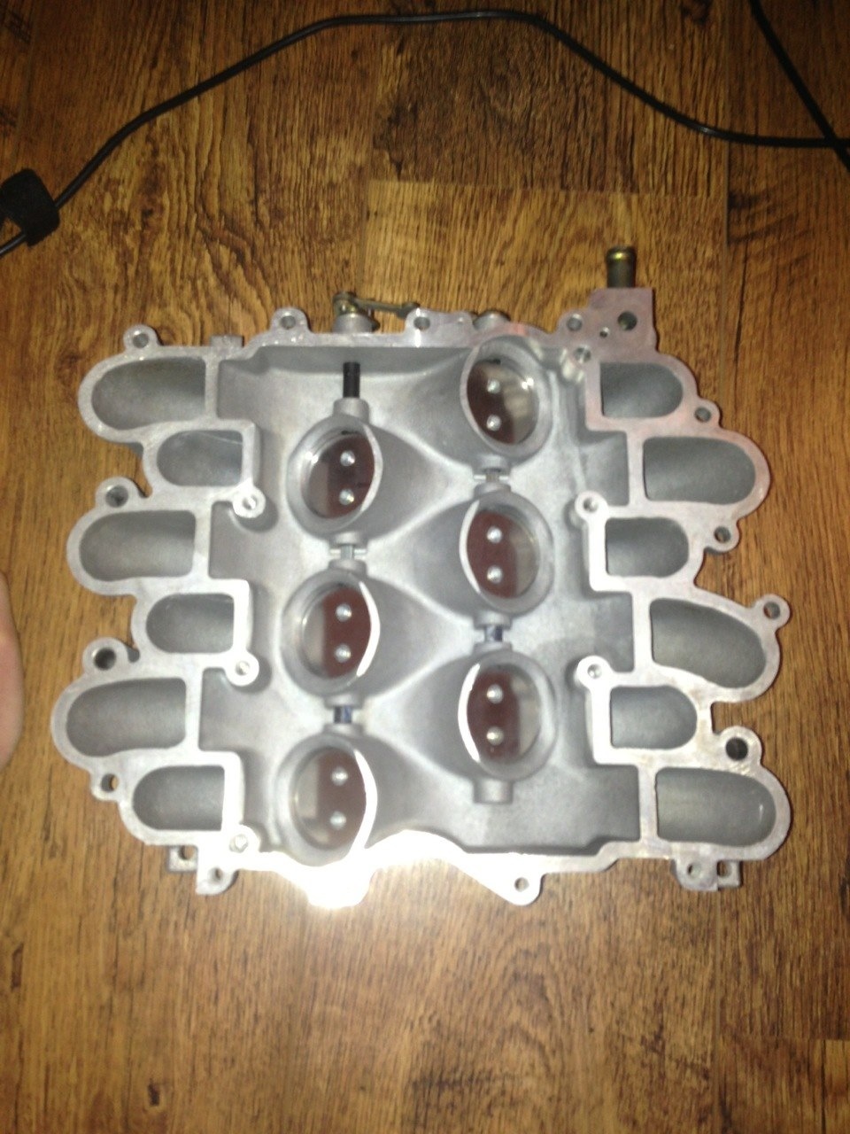

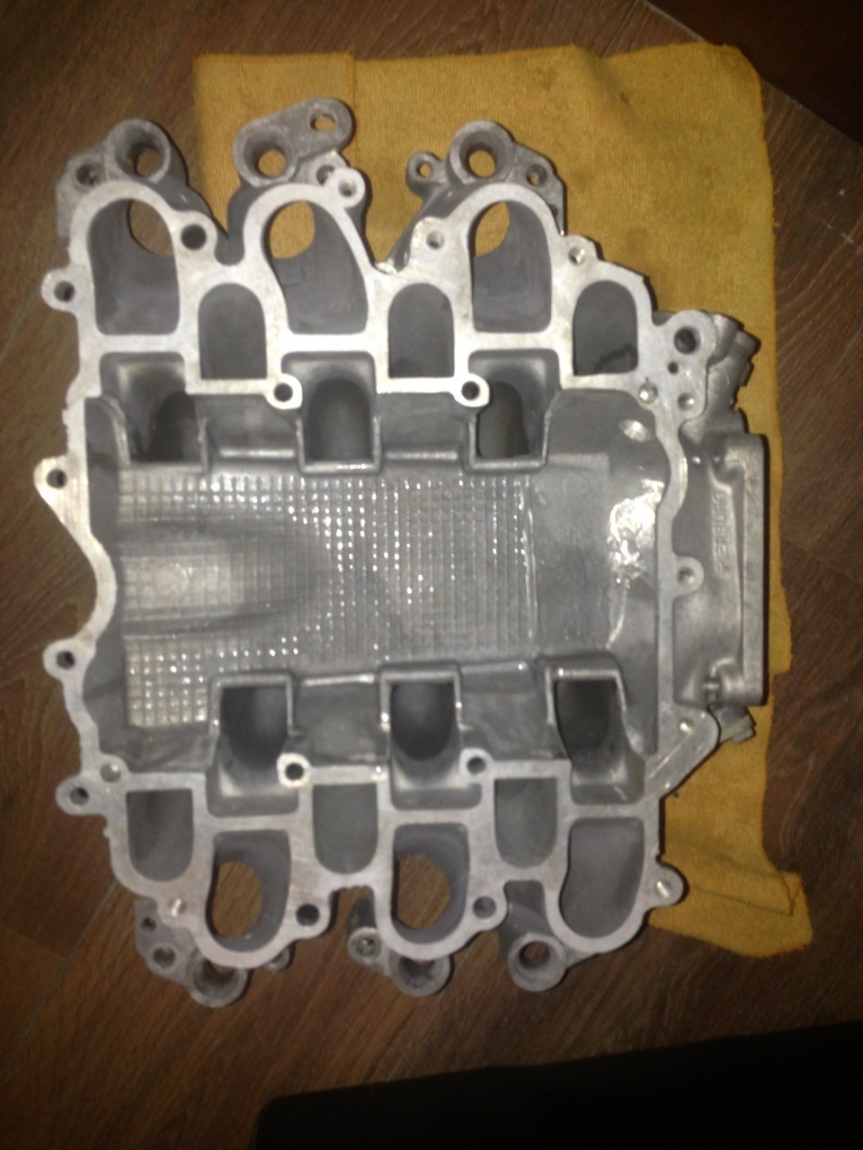

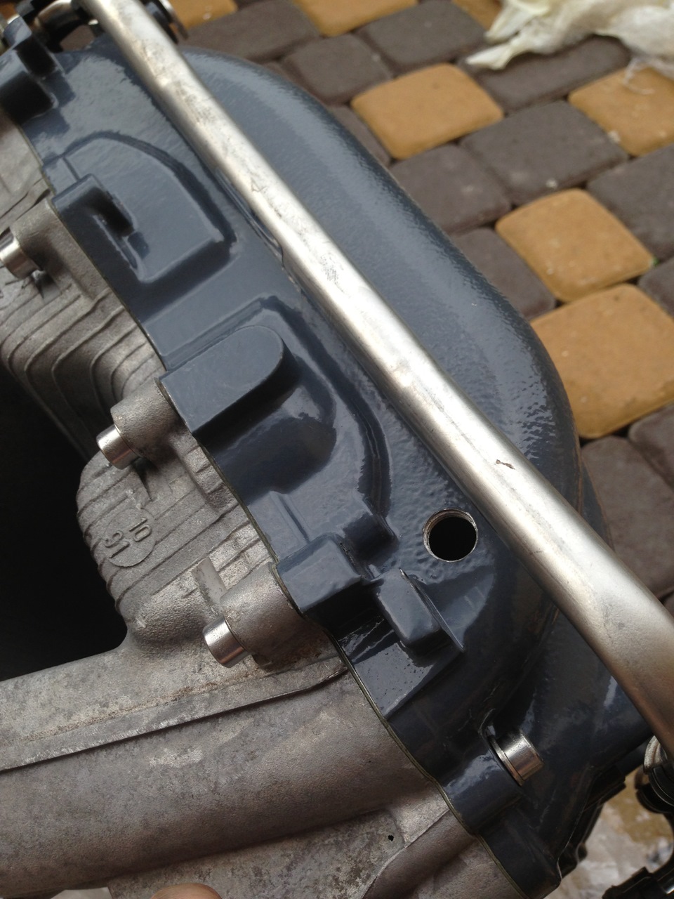

Коллектор я купил по очень хорошей цене — 10$. Ставить б/у деталь без переборки не позволяет религия) По этому все было разобрано, отмыто и перебрано с новыми запчастями.
Список запчастей нужных для переборки коллектора 2.8 ААН:
1. 078 133 073 — 1 шт (прокладка между коллектором и дроссельной заслонкой)
2. 078 129 717 C — 1 шт (прокладка впускного коллектора)
3. 078 129 717 A — 2 шт (прокладка между коллектором и блоком)
4. N 100 801 02 — 12 шт (болты коллектора)
5. 035 906 149 A — 12 шт (уплотнительное кольцо для форсунок)
6. 078 129 949 — 1 шт (прокладка дроссельной заслонки)
Как я уже писал ранее коллектор 2.8 ААН есть два вида от Audi 100 C4 и от А6 4А. Разница только в том что у них по разному расположен штуцер для вакуумной трубки усилителя тормозов. Мне попался коллектор от Audi 100 C4 и мне нужно было найти новую трубку, так как у А6 что на коллекторе 2.6 что на 2.8 штуцер находится спереди — возле насоса гидроусилителя руля, а на Audi 100 C4 в задней части — возле датчика холостого хода. За трубку большое спасибо Юре chicy
Ну значит когда все запчасти куплены, коллектор перебран и покрашен — можно приступить к демонтажу старого и установкой нового.
Со старого коллектора нужно снять топливную рампу с форсунками, регулятор холостого хода и датчик температуры всасующего воздуха и все это переставить на новый коллектор .Тут все просто — рампу перекрутил, колечка уплотнительные на форсунках заменил, датчик холостого хода прикрутил через переходник. А вот с датчиком температуры всасующего воздуха получилась проблемка. На двигателях 2.8 ААН такого датчика попросту нету. Но это не проблема. Сверлим в коллекторе отверствие и делаем резьбу и о чудо на коллекторе уже есть место под наш датчик)

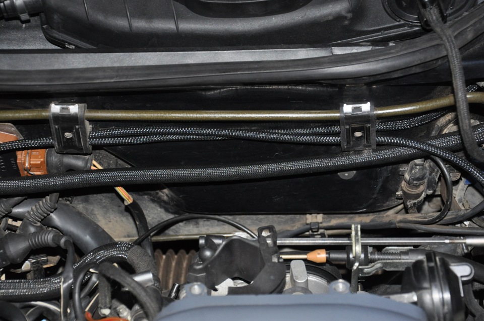

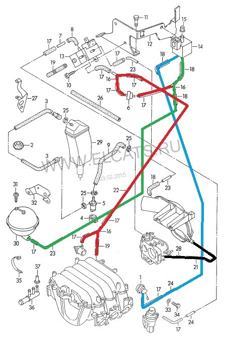

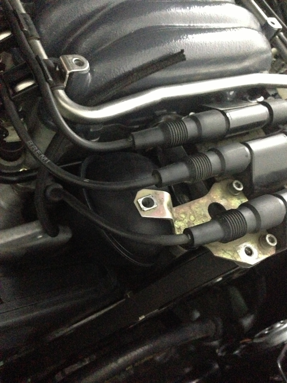

Когда коллектор укомплектован — можно устанавливать на мотор и переходить к подключении вакуумной магистрали.
По схеме все понятно и думаю вопросов не будет. Покажу только куда крепить пластиковый ресивер и электромагнатный клапан и как можно протянуть вакуумные трубки.

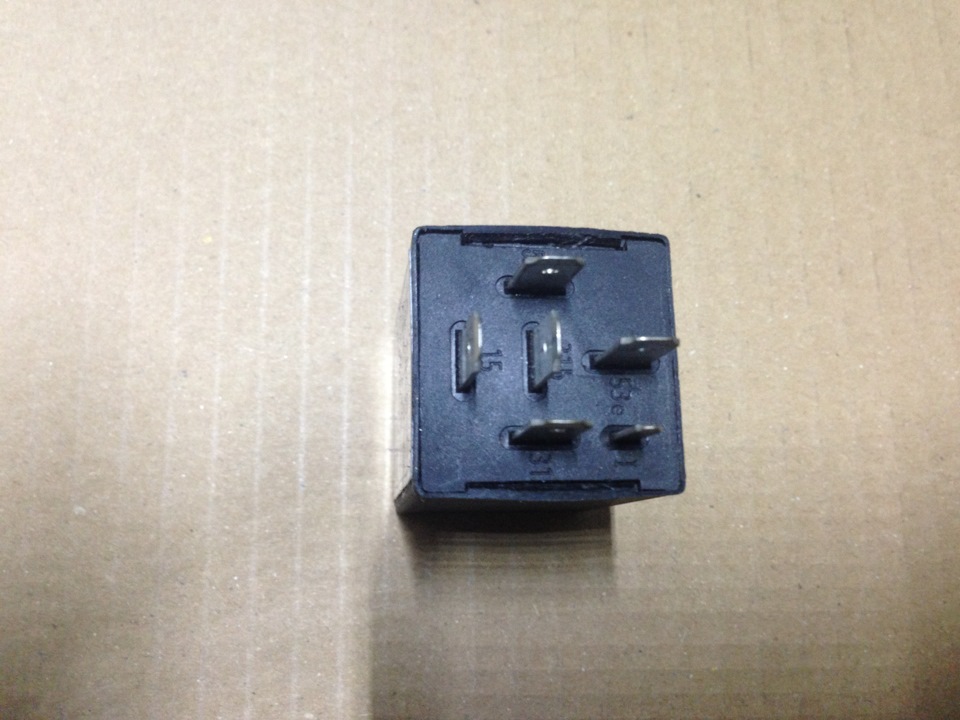

После проделанной работы можно переходить до финального этапа нашего тюнинга — подключение реле которое будет всем этим управлять.
Схема очень простая. Нужно протянуть и подключить только 4 проводка.
1. плюс от зажигания
2. масса
3. импульс от индикатора оборотов двигателя с панели приборов (зеленый разъем, 12 пин)
4. импульс от реле на электромагнитный клапан

Нашел в гараже, такой нужен вакумный Эл клапан? От Ауди, оригинал
И такой сойдёт
Кто подскажет как проверить работу электромагнитного клапана, у меня заводишь и он сразу втягивает грушу, что за фигня?

А почему чертёж с картинкой переходника отличаются?
Никто не мешает облагородить острые углы, чтобы не мешали при обслуживании моторного отсека.
Понял, спасибо

Можешь дать чертеж переходника для рхх?
Я так и не понял с ответом )
Можно чертежи переходника под регулятор холостого хода?
Привет, скинь пожалуйста этот мануал как отрегулировать потенциометр на дроссельной заслонке.

У меня вопрос! Ауди 100 2.8Е. У меня на вп.коллекторе стучат заслонки. Когда я рукою тяну шток мембранной груши, звук пропадает, отпустил, опять стук. Может елмагклапан? Машина больше 130 не едет. хелп
Если стучит разбирай её, там заслонки открутились. Если выкрутиться болт он в поршневую попадет и мотор уже стучать будет

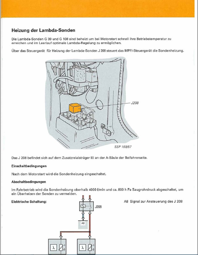

Вычитал из интересной книжки, что ранние ЭБУ Hella управляли подогревом лямда зондов:
"Im Fährbetrieb wird die Sondenheizung oberhalb 4000 l/min und ca. 800 hPa Saugrohrdruck abgeschaltet, um ein Überheizen der Sonden zu vermeiden."
Я так понимаю, что подогрев лямд отключается при 4000 об/мин и разряжении во впускном коллекторе 800 гПа (0.8 бар). Можно ли данный сигнал инвертировать и использовать для включения клапана изменении геометрии впускного тракта?
Ещё вопросики есть)
1. какую функцию выполняет этот толстый шланг?( не понятно мне, остальные все тонкие ведь)
2. штуцер впускного коллектора расположен ближе к решётке радиатора и короткий путь получается со стороны левой головы к вакууму на гтц. А у Вас этот шланг по моторному щиту почему то пущен, то есть по длинному пути? Или я что то не так понял? Пытаюсь разобраться в этой системе, но после прочтения разных записей, связанных с вакуумом возникает много вопросов☺
Заранее благодарю.

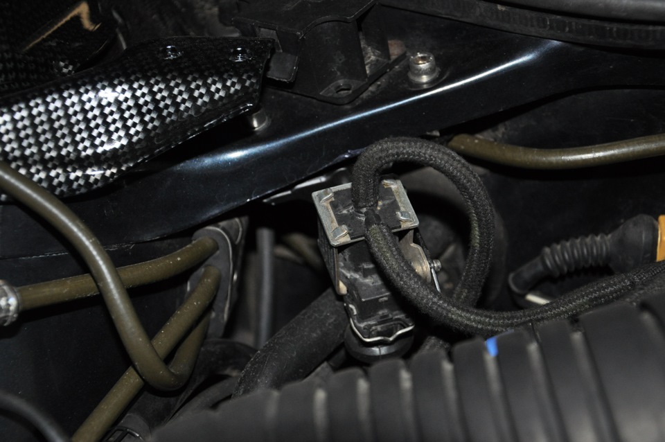

Подскажите пожалуйста откуда и куда идёт толстый шланг что на фото?
от штуцера на впускном коллекторе к вакууму на ГТЦ

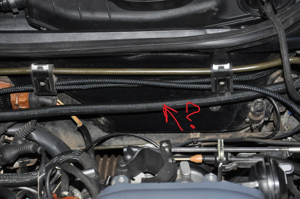

Молодец!(Трубки я затянул в змейку), что за змейка и как она называется правильно?
Материл когда тянут проводку под автозвук
Так и называется — змейка
