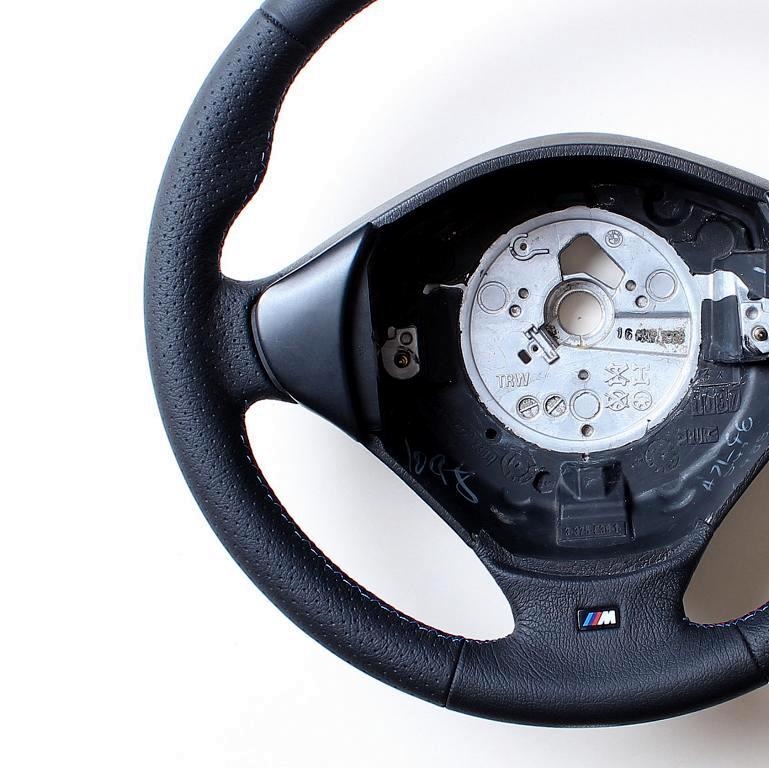

Заменив штатную музыку на более радужную по звучанию столкнулся с небольшой дилеммой — кнопки управления звуком на руле стали бесполезными. Рассматривал вариант приобрести заглушку вместо кнопок, но друг к счастью отсоветовал.

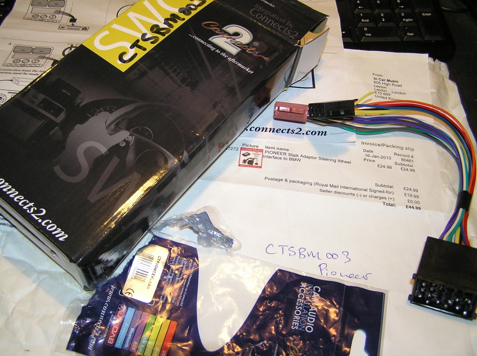

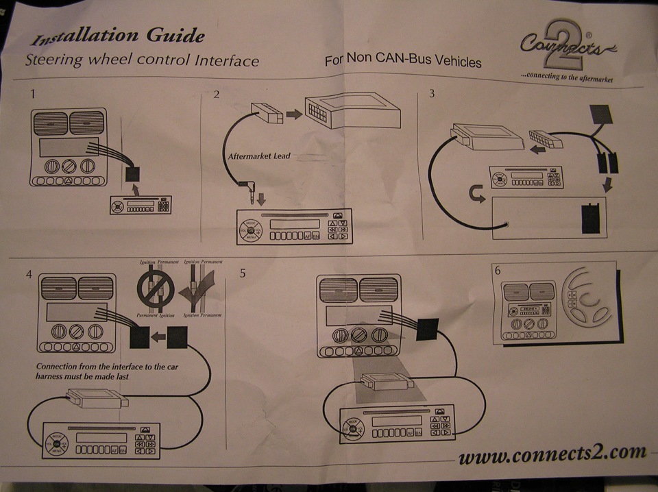

Нашел переходник адаптер на небезызвестном нам всем ибэе (последнее время все чаще к нему обращаюсь). Заказал, подождал, получил. В посылке была коробка с требуемым переходником для 17-ти пинового разъема и краткая схема установки.

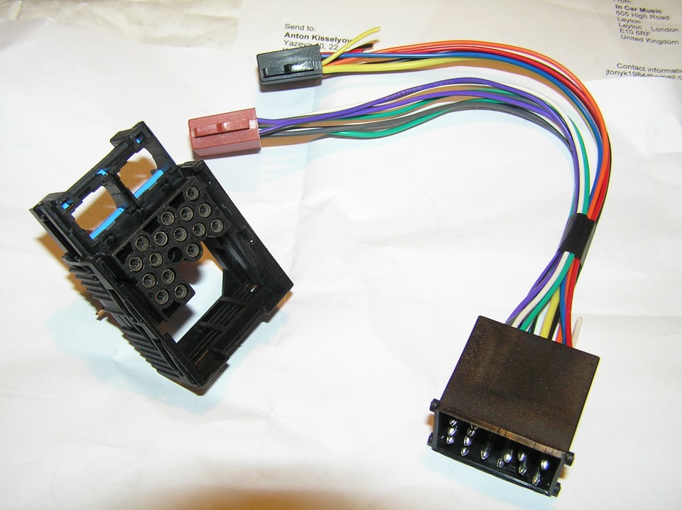

За установку отдельное спасибо моему товарищу Subradin. Подключение у меня было не совсем по схеме — мы взяли из переходника только ту часть, которая отвечала за передачу сигнала с кнопок руля (отдельный прямоугольный блок и провод от него со штекером типа 3,5мм миниджэк) . Подключение динамиков мне уже не требовалось, поскольку все это было проделано ранее. Необходимую часть переходника запитали напрямую к проводке, так что если кому-то понадобится адаптер для подключения пионера к 17-ти пиновому разъему без управления на руле — подарю =). Штекера видно на снимках.
