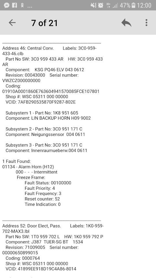

Всем здравствуйте, потихоньку довожу машину до идеального состояния. Сегодня руки добрались до очередной ошибки вылезшей на диагностике, это ошибка 01134 — Alarm Horn (H12).
Эта ошибка сообщает что не исправен либо предохранитель сигнализации либо сам блок.
Мне не повезло т.к. предохранитель был в порядке. Следовательно — блок.

Потекли аккумуляторы. Потом на форумах нашел информацию что на блок гарантия 5 лет и он после это времени выходит из строя как раз из-за аккумуляторов.
Плата была отмыта аккумуляторы выпаяны и заменены на другие похожие (за что спасибо Marswillattack )
Ни какого эффекта это не дало, видимо что-то сгорело в самой плате.Искать причину этого всего было не целесообразно, т.к. у наших Китайских братьев с али можно купить новый блок за 2000 р.
Что я и сделал. Пришел очень быстро почти за 10 дней.
Вот такой вот блок. С маркировкой БОШ и надписью Сделано в Венгрии, но мы то знаем что в Китае много подвалов с названием Венгрия, США, Швейцария и тд :))
Блок установлен на место, сделана диагностика, удалены все ошибка и еще раз считываем ошибки — все отлично ни чего нет :) Садимся в салон и закрываем себя на сигналку, машем рукой срабатывает датчик объема и начинается дикий и ужасный ор родной сигналки:))
