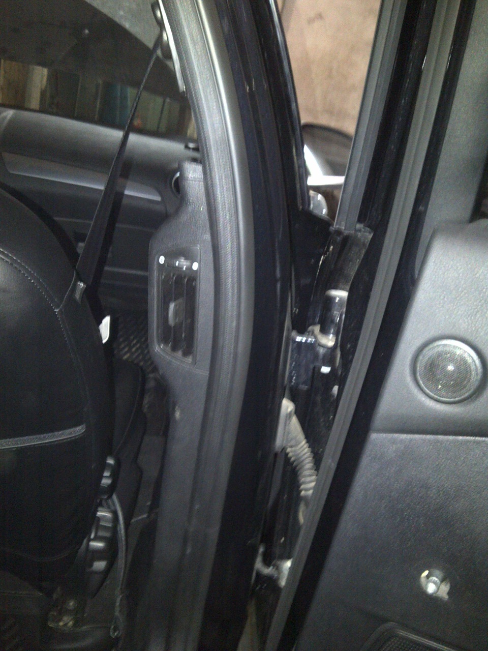

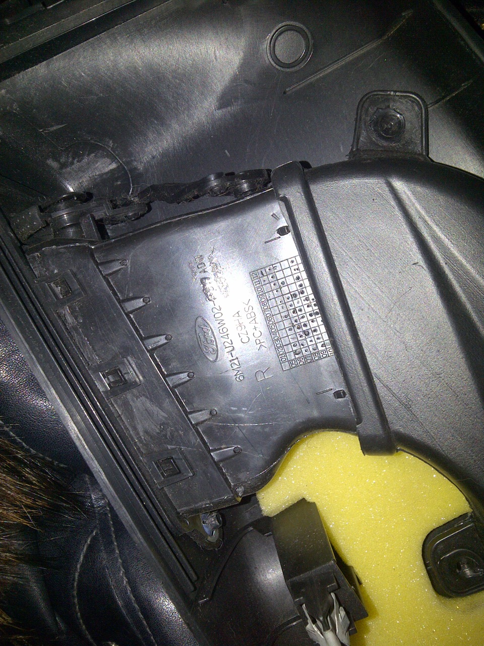

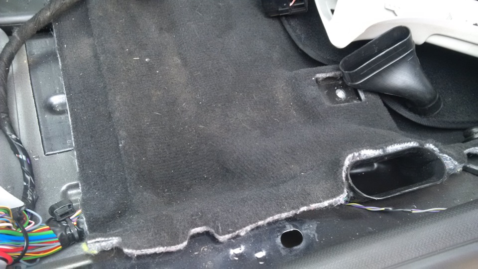

Вот и получил посылку с патрубками на обдув задних пассажиров.
Сзади дует только в ноги, а вот на более топовых комплектациях дует еще из стоект.

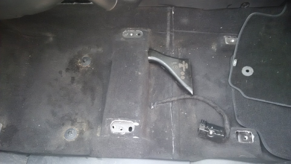

Мною были куплены с разборок сами обшивки стоек с отверстиями и патрубки.
Установка не сложная. Надо только снять передние сидения и по полу проложить вторую трассу. Также меняем черную обшивку стоек на новую.

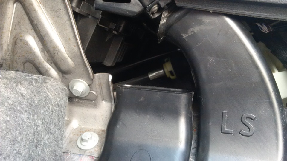

Но после установки сего я заметил, что нет главного патрубка соединяющего левую и правую трассу.
Может кто знает номерок?
Запчасти на фото: 0900598

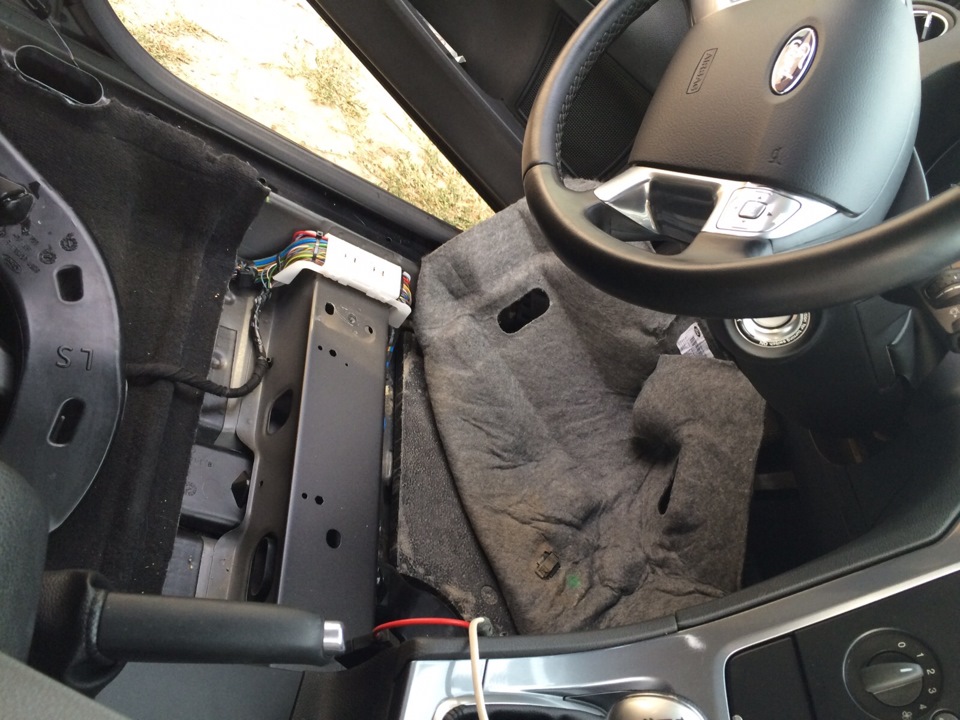

Добрый вечер. Скажите пожалуйста, а патрубок который уходит под торпеду как вы ставили? торпеду снимать надо или там всё просто можно сделать? заранее спасибо.
Вынуть магнитолу и нижние боковые

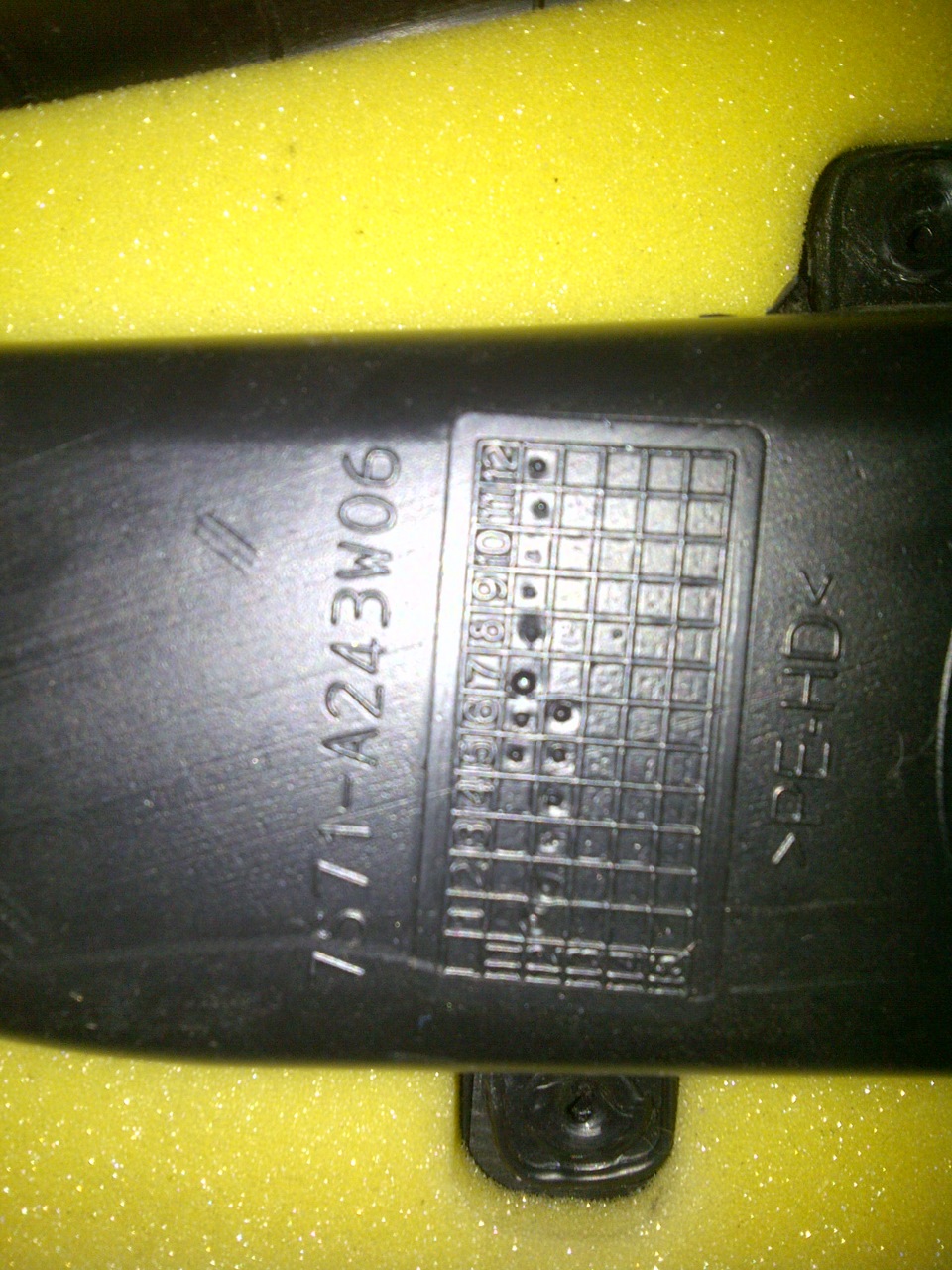

По кодам можно тут все взять fordcat.ru/shop/1/parts/1273482

Интересно, если в боковой обшивке уже есть отверстия под обдув значит он уже установлен или они есть даже если обдув не установлен?
Тогда должны. Просто так зачем же там дырки?
Пойду сниму обшивку и посмотрю!)))

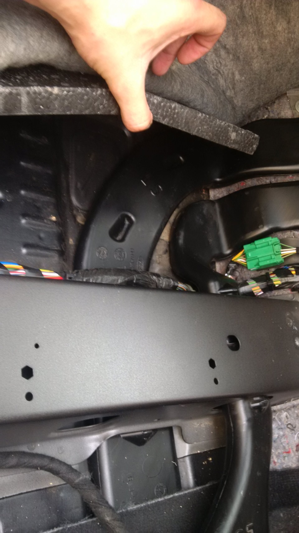

А можете снять обшивку у правой ноги водителя и сделать фото соединений?
А там надо тунель снимать или сиденье? Если это быстро могу сейчас сделать! Или ту которая на двух заклепках держится?

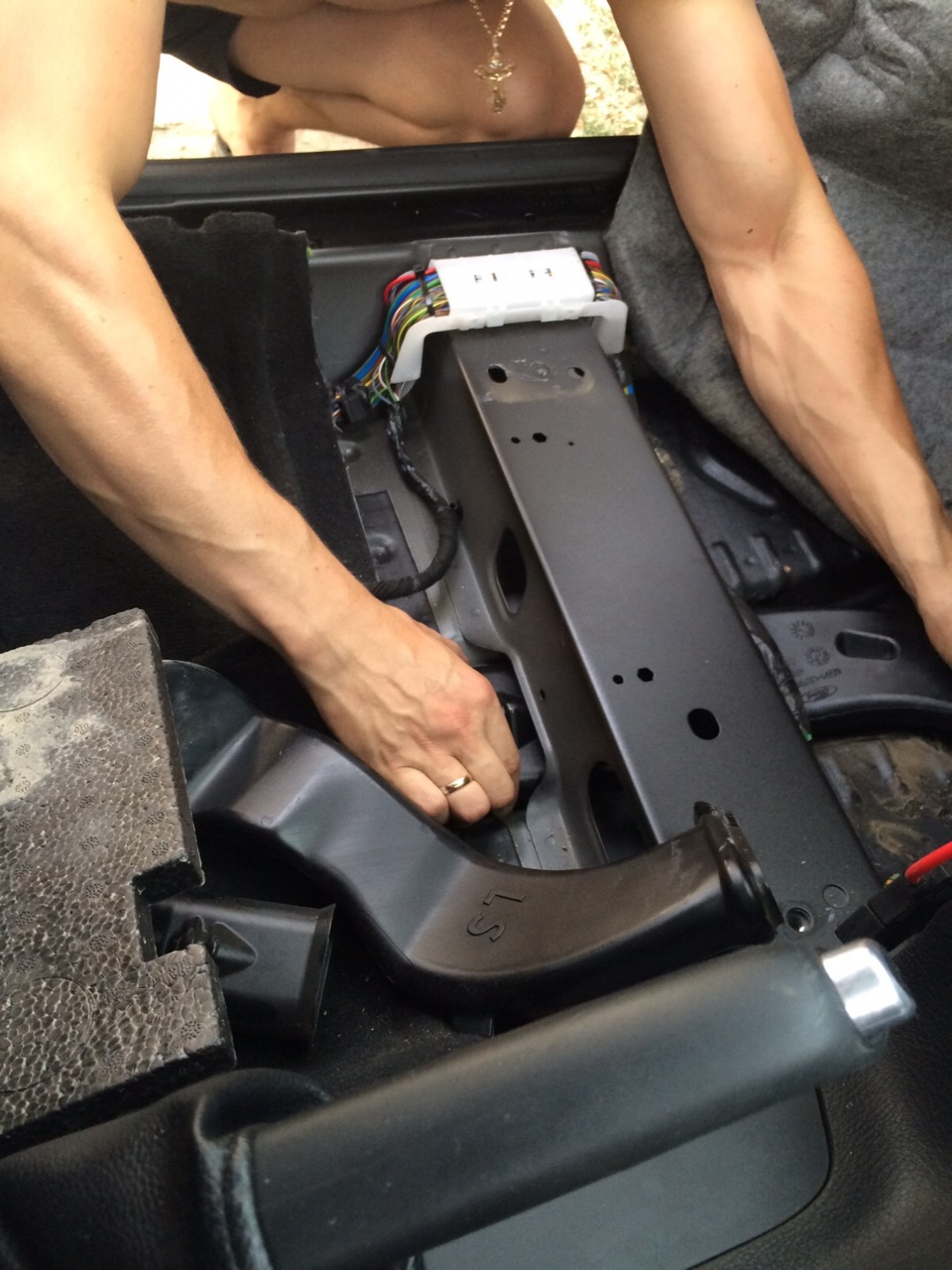

Там быстро. Рядом с правой ногой водителя где педаль есть пластик который держится на одной клипсы. У меня на пятой фото снизу видно, что нет какой-то трубки. Вот там и фото сделай пожалуйста.

Сделал, куда скинуть?
Спасибо. В личную или на почту deus34@yandex.ru

Так у тебя есть все или только в стойках?
Оказывается есть! Сейчас в личку скину фото патрубка!
Спасибо. Мне вот их и надо.
Sergik2086
Ну все теперь понятно. Правый такой есть, а вот левый закажу. Огромное спасибо

Она у меня на 6 фото снизу на коврике лежит.
Точно она! как соберешь, протестируешь систему, дай знать хорошо ли дует из стоек, а то мне кажется где то у меня мимо уходит или кажется просто!

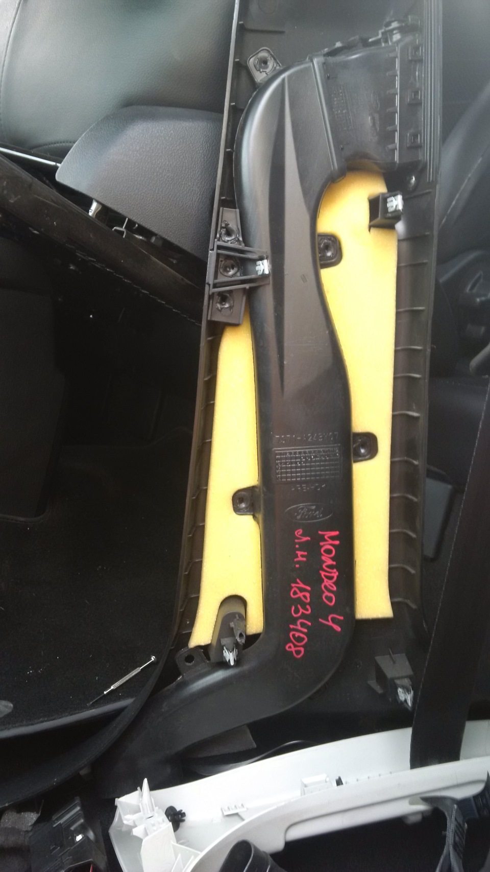

Вот это я давно искал))) А какие патрубки конкретней надо докупать?
1. Две боковых обшивки стоект. Они с патрубками.
2. 4 патрубков салонных. Из них два левых и два правых.
Остальное я еще не нашел. Там еще два или три надо. Искал по разборкам. Фото номеров могу сделать позже.
Спасибо, если не трудно сделай пожалуйста))
Там будут номера одной правой стороны но по ним можно найти. Лучше на разборках. Я искал 4 месяца.

На третьей фото с конца код стойки
Спасибо)
