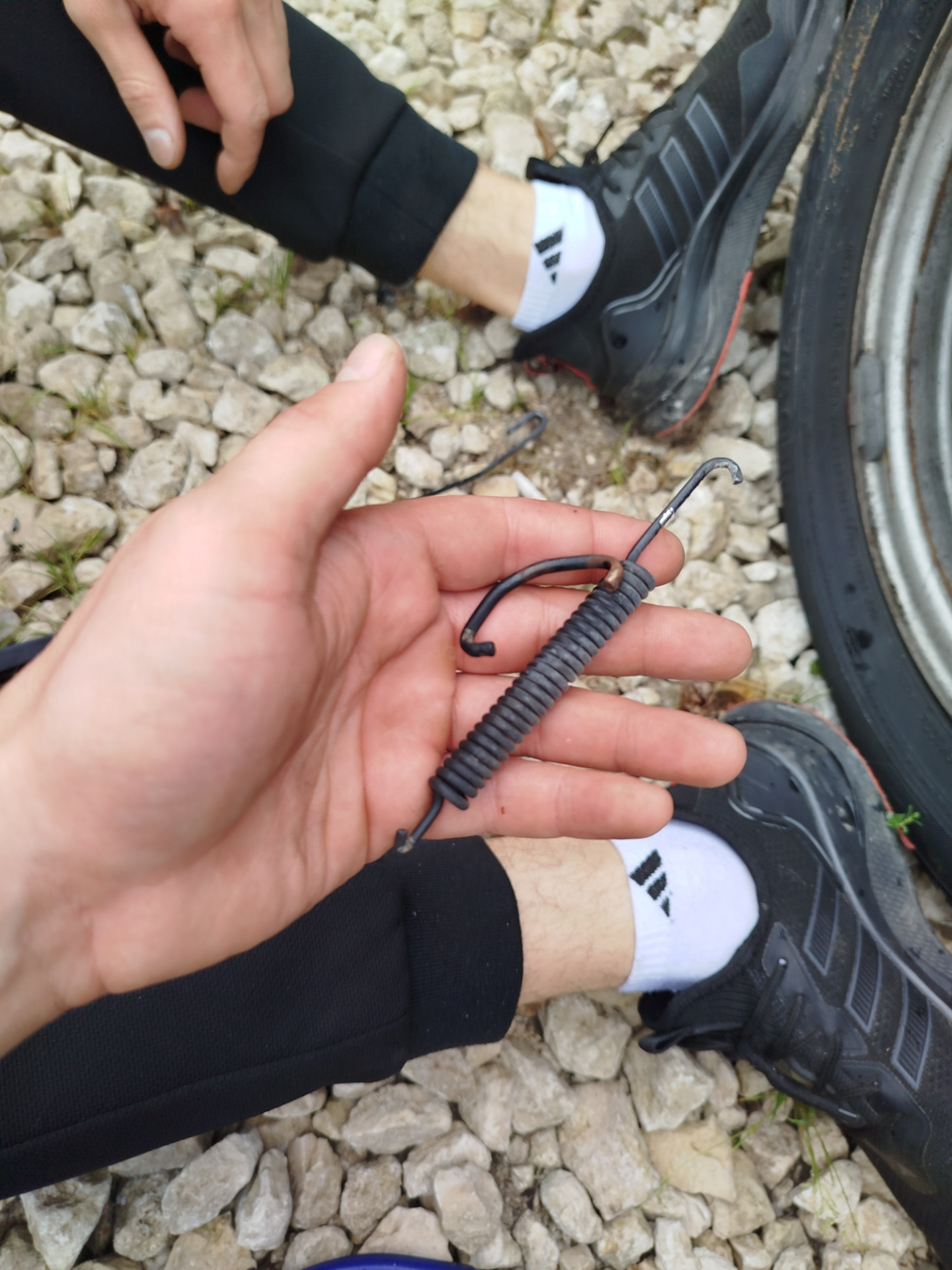

Купил за 150р комплект пружин на задние тормоза ваз 2108

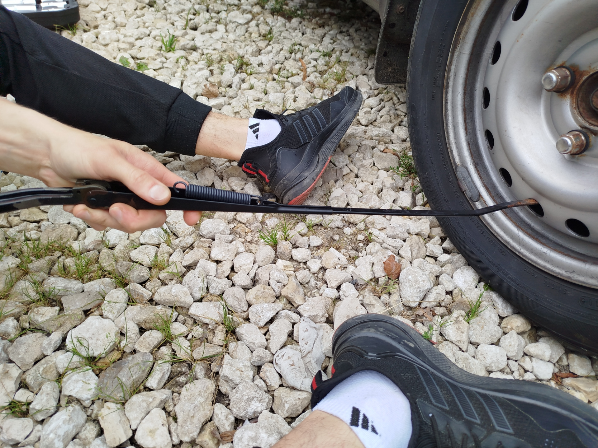

Открутили трапецию, подцепив отвёрткой пружину, слетела она без труда
Достали пружины с 2108, и стали пытаться их натянуть

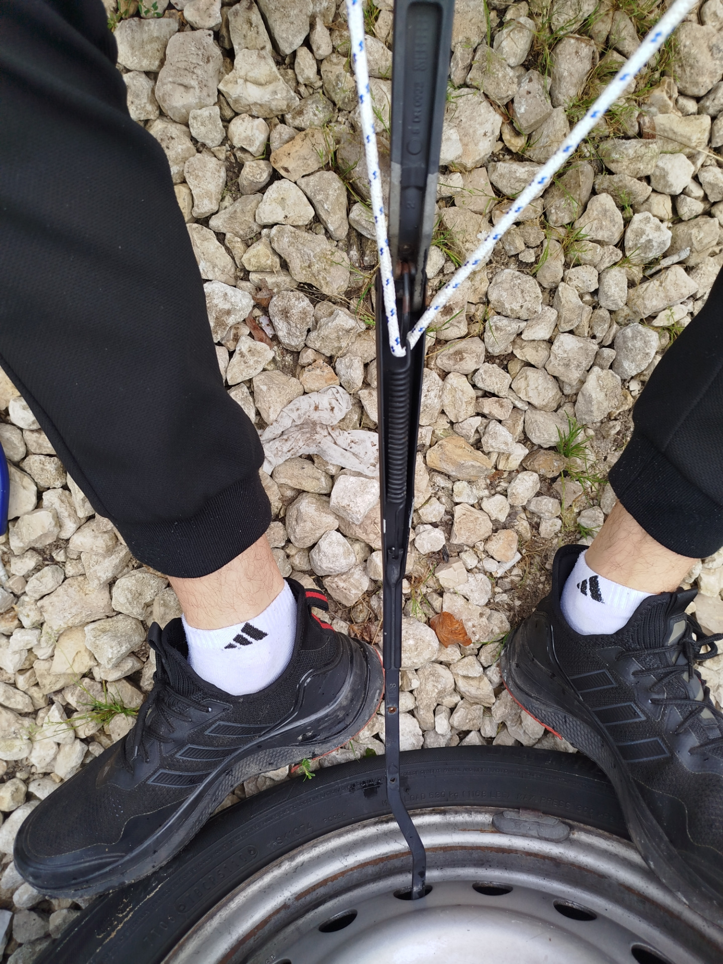

Из нескольких способов самым удобным оказался вставить трапецию крючком(куда надевается дворник) в отверстие штампованного диска
Попробовали натянуть алюминиевым проводом(что было под рукой) эту пружину, но провод оборвался
Быстро доехали до фикс прайса и купили бельевую верёвку за 90 рублей
И с помощью нее натянули
