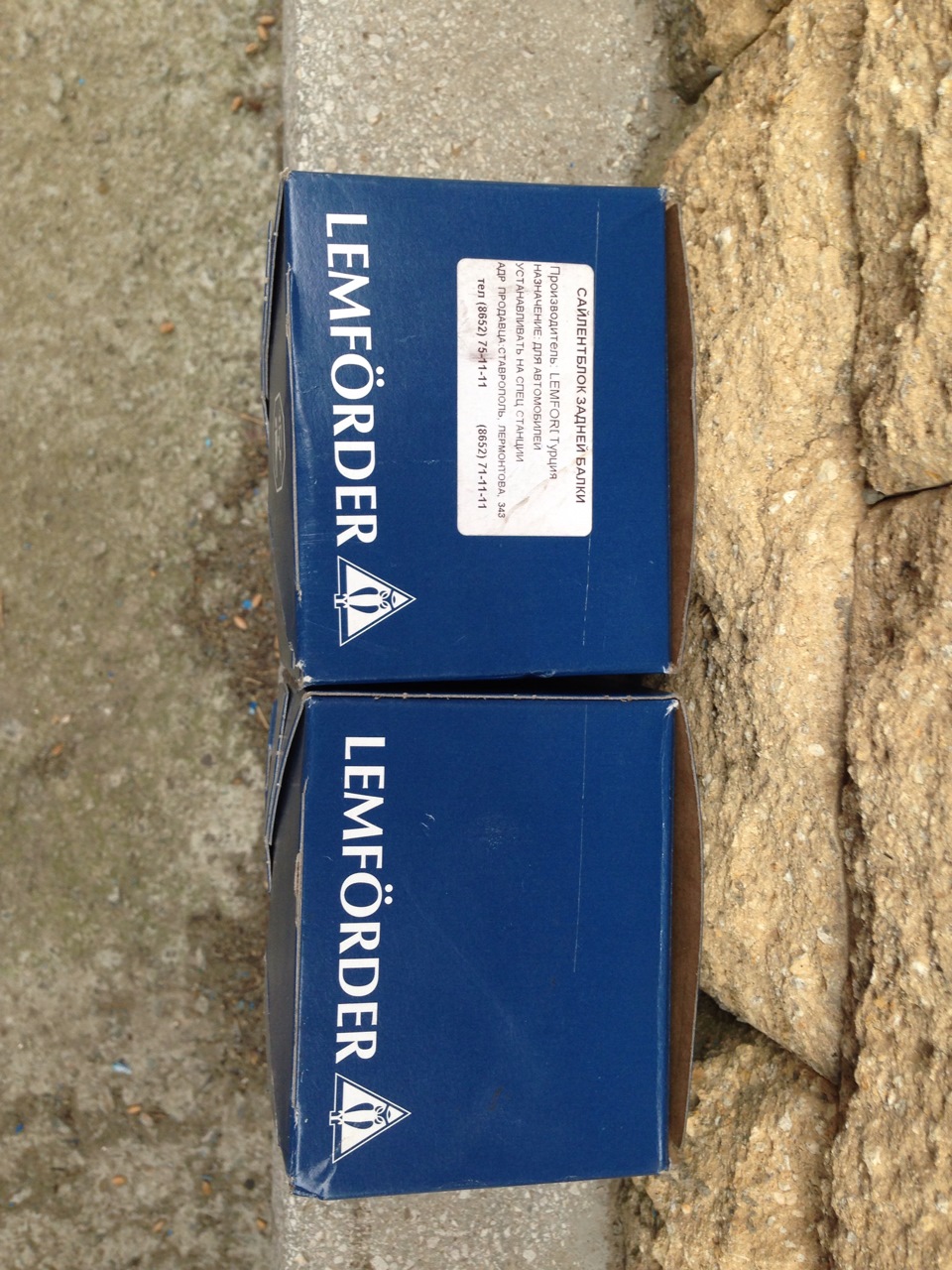

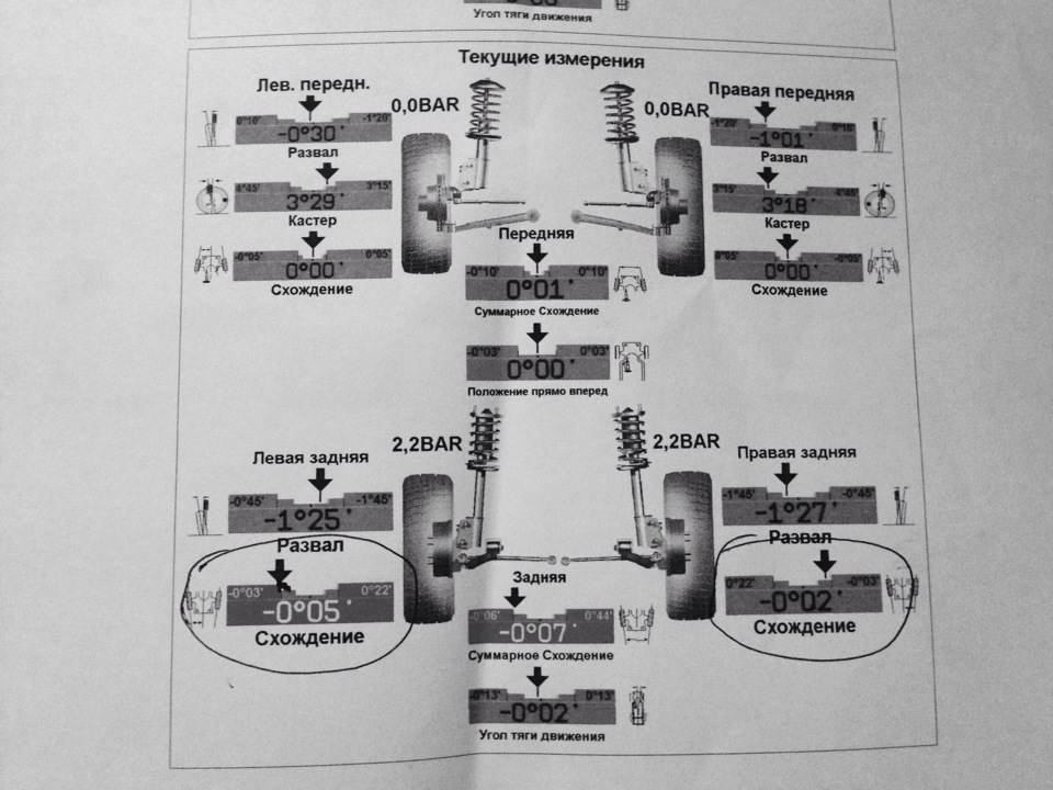

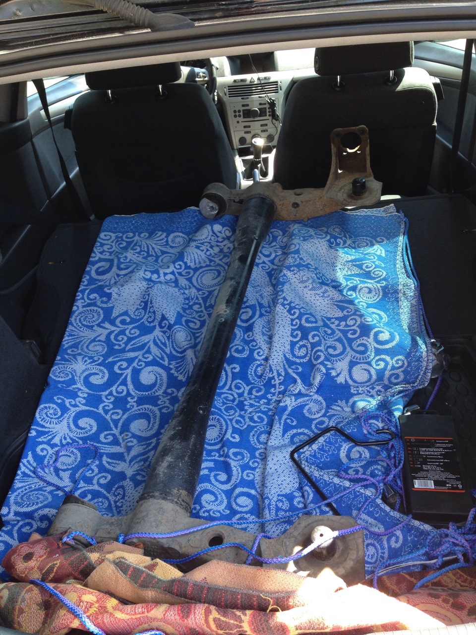

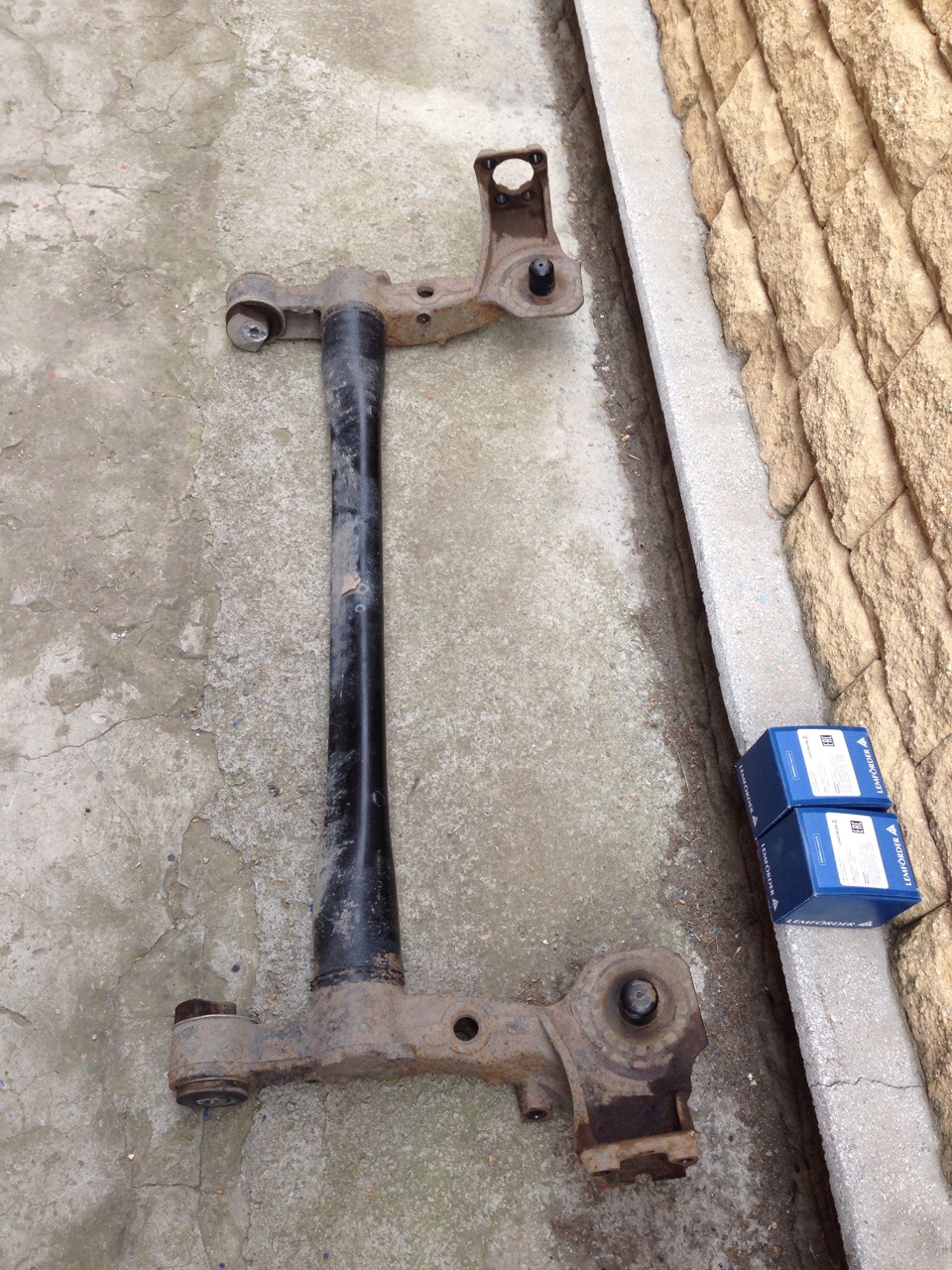

Привет, давненько ничего не писал, поэтому начну с главного, изначально с момента покупки на этой машине была проблема, а именно нельзя было нормально выставить сход/развал т к задние колеса стояли не ровно, на левом заднем это даже было немного заметно визуально, а из за того что сзади стоит балка, то отрегулировать их было нельзя, и тут начинались вопросы, в чем проблема, или балка кривая или кузов кривой. Первое время ездил особо не обращал внимание, но всё равно замечал что на скорости по трассе машину слегка уводило то в право то влево, зависимо от колеи и собственно ездить на скоростях свыше 120км/ч было уже страшновато, и вот решил я что надо всё-таки решать проблему, резину кстате вроде не съедало! Начал я с поездок по разным кузовным цехам, чтоб меряли геометрию кузова и точно сказали кузов это поведенный или всё же балка, но к моему счастью вердикт всех кузовщиков был один и то же (кузов ровный, и без каких либо следов ремонта, а вот балка кривая в очко) решено было ее менять! Новая как оказалось стоит довольно не дешево, а именно около 40к, заказал в итоге голую за 8к с опелевского разбора в Пятигорске, оплатил с карты на карту, пришла в этот же день, правда с ней понятно необходимо было менять и ее сайлентблоки! Вобщем привез все это добро в сервис, за день все сделали, перекинули все с балки на балку, поставили новые сайлентблоки, сделали сход/развал, и тут вот что получается, колеса встали на глаз идеально ровно, по трассе машина идет как по рельсам на любой скорости, а вот на бумаге всё равно не выставили сход в нули, левое колесо один хер стоит в -0,05 хотя понятно что это абсолютно не значительно и никак не сравнится с тем что было, но всё равно, хотелось бы 100% результат, хотя чего ожидать от б/у балки, и на том збс))

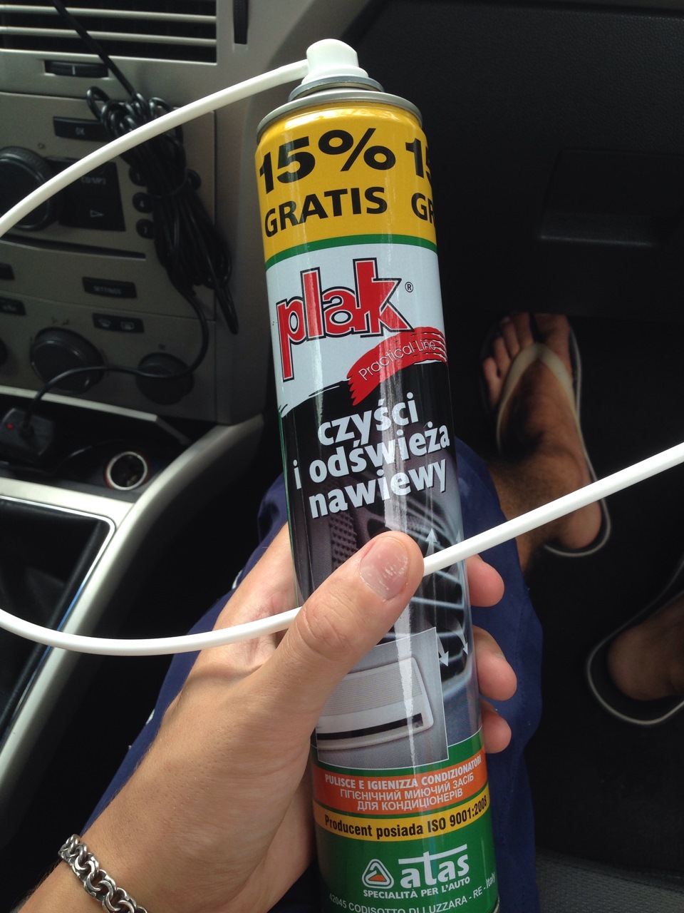

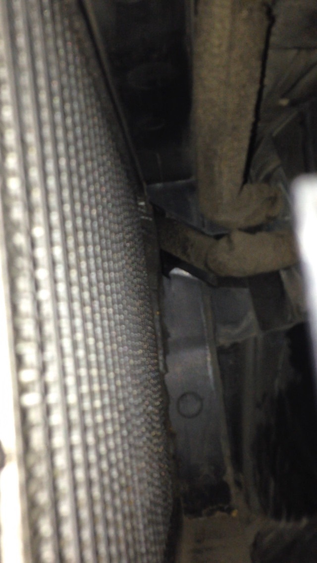

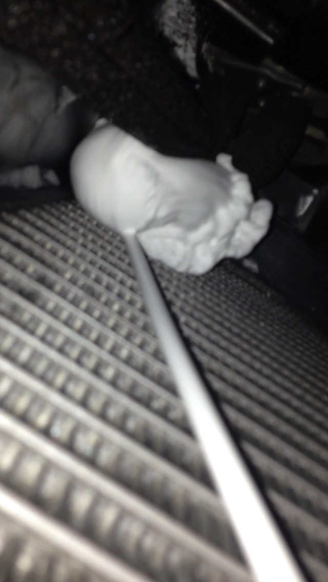

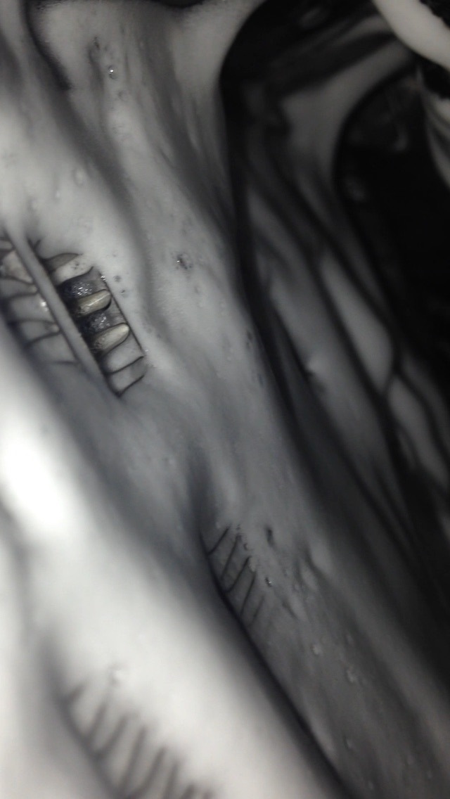

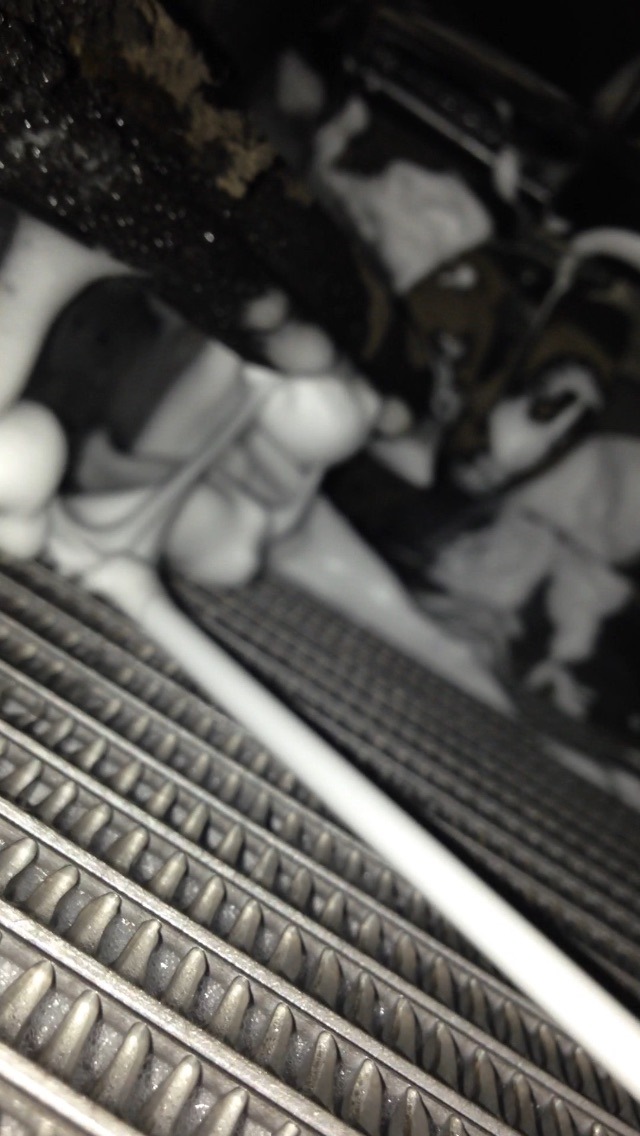

Еще наконец-то обработал испаритель климата средством для очистки, ну тут особо нечего описывать, думаю каждый владелец тачки с кондеем знает что это и для чего

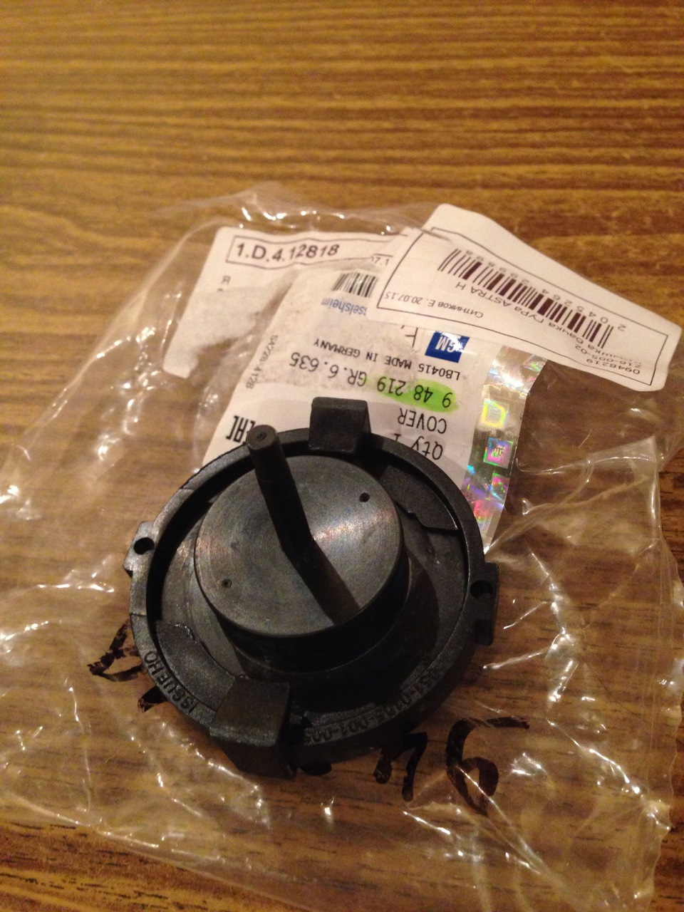

Так же недавно стал замечать что на крышке бачка ЭГУРа скапливается белая эмульсия, хотя жидкость свежая и система герметична, после консультации в ГУР сервисе посоветовали заменить саму крышку, т к держалась она уже не плотно, в итоге заказал, пришла, поменял и вуаля) эмульсия пропала!

Сход-развала нет взади у GTC и не делается
Ну, я знаю что не делается, можно только немного балку повертеть, и то максимум на 0,01-0,02 градуса
Elodio
Может и не делается но руль ведет и мне тележку подправили и сразу руль ровно стал а до этого руль немного влево повернут был
Афигеть! Кусок железной палки 40к…
Ну так это кусок железной палки от дженерал моторз ведь))
Сорррии…забыл;)😂
С испарителя зелёная жижа текла?
До обработки пеной или после? После текла снизу возле колеса, до хз не обращал внимания
В салон тоже натекло?
Не, в салон ничего не текло
