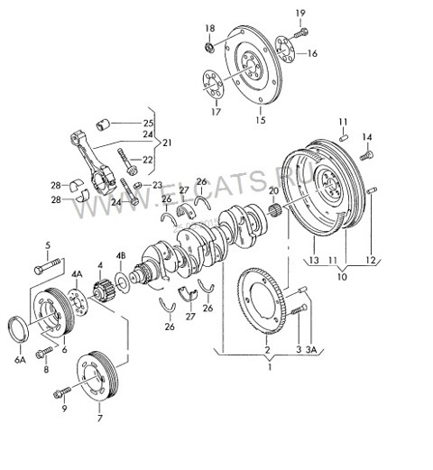

Залез в екзист посмотреть на цены и варианты, пошёл сначала в Гольф ветку. Там мне выдало только комплект под номером 06А 198 491
1 комп. корен. подш. коленвала — верх/низ — Вкладыши 1-5 — AUM, AGU, AUQ
вроде всё просто, заказываешь 5 комлектов и готовченко.
Но потом решил перепроверить я себя, так как мотор у меня от Октавии РС (AUQ), пошёл по ветке Октавии, и тут такое:
Нижние вкладыши идут одного типа "жёлтые" по номером 06B 105 591 007
Вклыдыш подшипника коленвала нижн -Вкладыши 1-5 — AGU, ARX, AUM, AUQ
А вот верхние вкладыши есть 3х видов :
Вклыдыш подшипника коленвала верхн — Вкладыши 1-5 — AGU, ARX, AUM, AUQ
чёрный 06B 105 561 010,
красный 06B 105 561 002,
жёлтый 06B 105 561 007
Вопрос #1 — чем отличаются верхние вкладыши в зависимости от цвета? это цвет "полноты" вкладыша, и надо смотреть на блоке и колене какой цвет поставили при сборке? Если дa то поделитесь "ссылкой / инструкцией / таблицей" как выбрать правильный цвет.
Вопрос #2 — что это за комплект под номером 06А 198 491 ?
Какого цвета в нём идёт верхний вкладышь? или может это ремонтный размер ?
Очень странно что для мотора AUQ VW и AUQ Skoda экзист выдаёт разные номера…
Или вообще лучше купить Kolbenschmidt 77 581 600 шатун, 77 537 600 корень — и не парится?

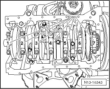

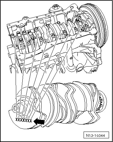

Я таки нарыл информацию по моторы 1.8 AUQ
Спасибо большое RV4444 что откликнулся и скинул мне скрин.
Ниже приведён скрин с инструкцией как понять какой подшипник был установлен на заводе.

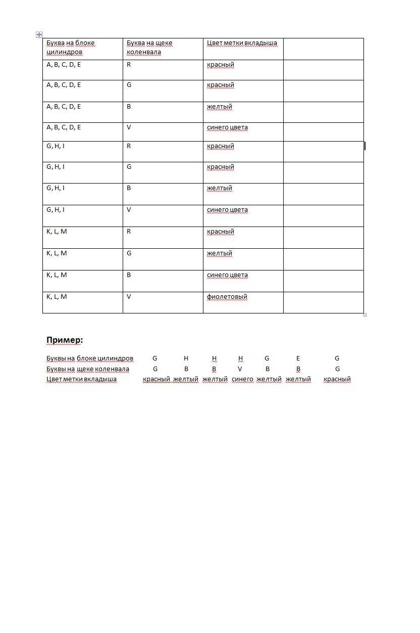

Апдэйт темы #2 — Актуально для моторв 2.8 и 3.2
Нашёл еще людей которые интертесовались тем же вопросом что и я.
вот ссылки:
www.nn.ru/community/auto/…pic_id=37704174&year=2011
passat-b5.ru/showthread.php?t=140676&page=5
passat-b5.ru/showthread.php?t=134081
В итоге ответ был один и тоже — таблицa, скопировали её по видимому лишбы было (текст не отделён и каша получилась в ряд).
Но есть два нюанса :
1) ссылка на 6 цилинровый мотор — он на картике.
2) в этом моторе в блок всегда идёт вкладыш жёлтого цвета, а в крышку уже побор по цветам. ( в 1.8T моторе какраз в крышку (нижний подшипник) идут жёлтые, а в блок (верхние) выбор по цветам)
Таблицу я немного подправил и сделал в нормалном виде — еще раз повотряю таблица работает только для моторов 2.8 и 3.2 (проверил — этка тоже выдаёт что в блок идёт жылтый вкладыш, а в крышку по светам, и цветов действительно четыре — красный, синий, жёлтый и фиолетовый), и служит как примером, ну и может помощью хозяевам этих моторов!

но маркировку посмотрел, было так RRRRR, следовательно верхние вкладыши с завода все стояли красные у меня.

Цветные маркировки вкладышей. S- чёрный цвет. R- красный цвет. G -желтый цвет. На блоки снизу на писано буквы. Какие буквы написано, такие и покупаеш цвета вкладышей.
