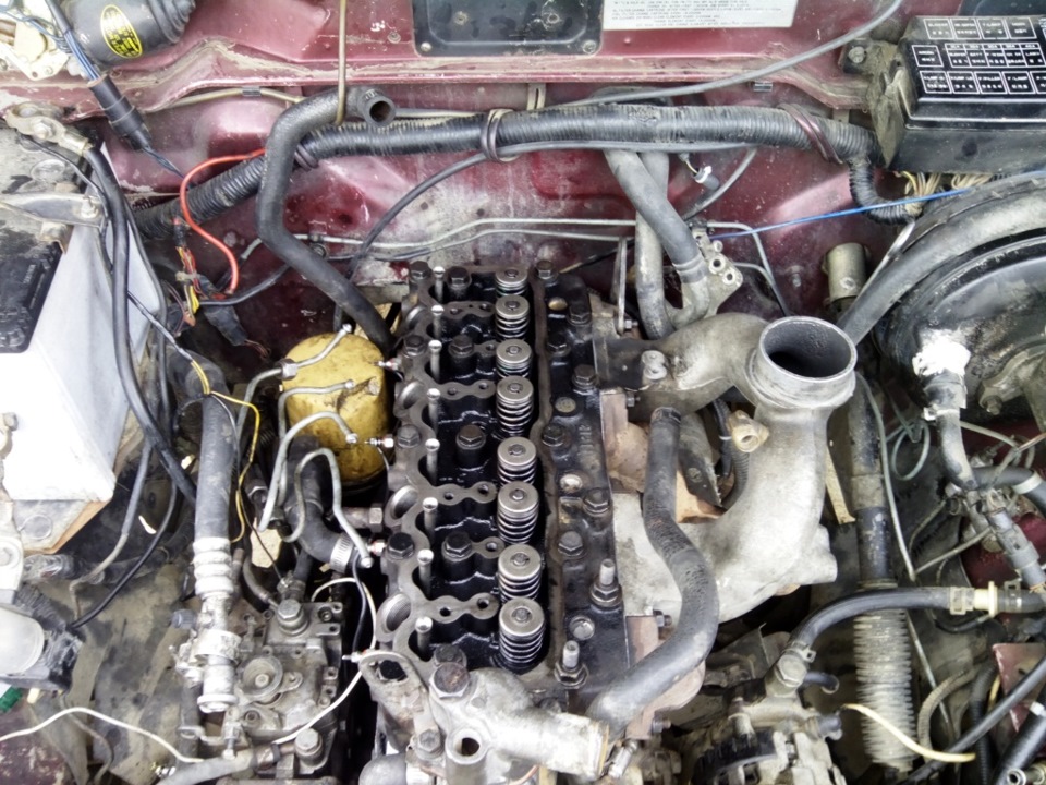

собсно притер клапана и зарядил их на законное место с новыми маслосьемными колпачками
рассухариватель идеально подошел от камаза Оо
водрузил гбц на место
ну и доделал кой какие мелочи

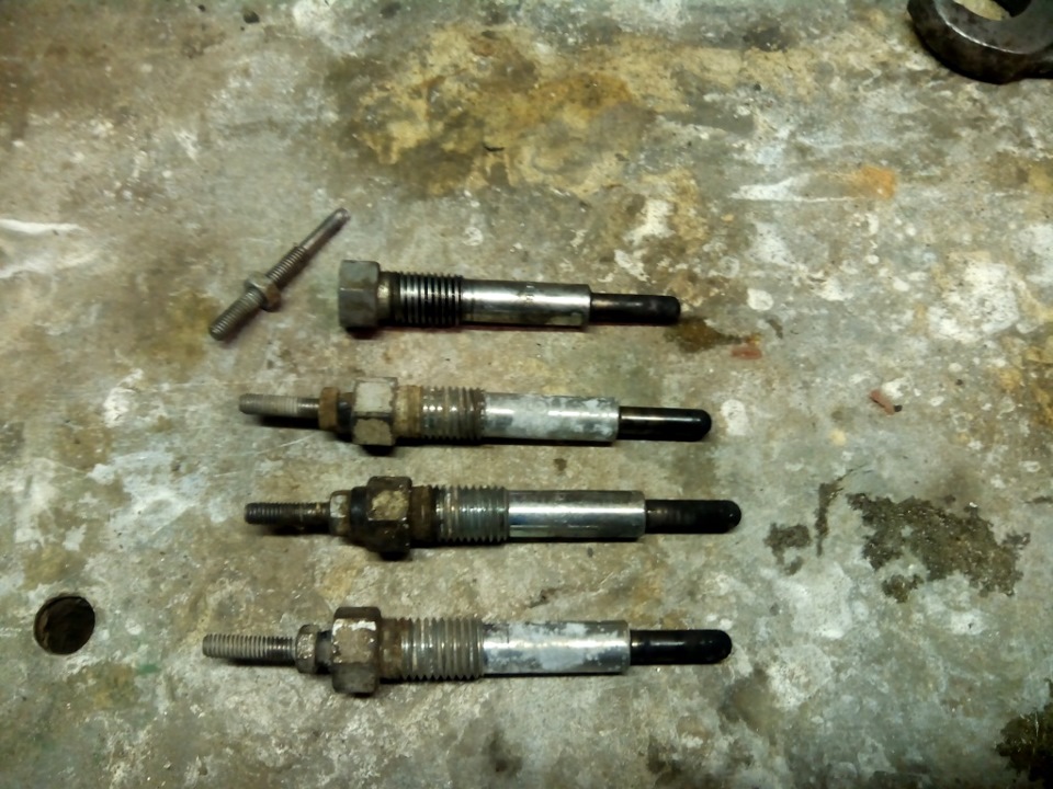

соорудил новую проводку до свечей накала, то что было там налепленно мне категорически не нравилось
так же под замену пошли 3 свечи накала (а ведь им всего пол года…)
фото свечей с которыми купил авто, одна жива до сих пор )

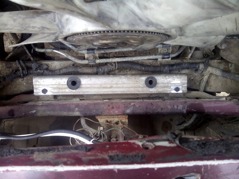

так как радиатор у меня не родной то опирался он на бочек без резинок и прочего
в родных креплениях просверлил отверстия под болты
сворганил из алюминивого уголка некое подобие переходника
вкорячив в него резинки подошечшие от того же камаза =)
прикрутил ) радиатор стал чуть выше, но капоту закрываться это не мешает
