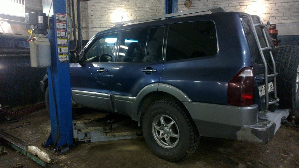

В субботу посетил клубный сервис с целью замены левого переднего привода в рамках борьбы с гулом. Подозрения были на внутренний шрус.
теперь они честно бушные из владика :)
А не так давно, стал замечать, что левый внешний шрус издает подозрительные щелчки и треск.
В общем, "удача" — подумал я.
В итоге, поменяли, а оказалось что правый шрус тоже хрустит… а он с честно-пиленого распила. Проехал 500-1000 км, не больше… Думаю что шрус бу хоть и хороший, но имеет выработку на определенном положении, возможно не лифтованой машны. А у меня +5см. вот и убился…, ведь новый HDK на правой полуоси прошел больше 1000 км и нормуль :)
Шрусы видимо придется менять на новые HDK. один есть, второй придется прикупить, если опять захрустит.
Такой вот опыт с бу деталями…
