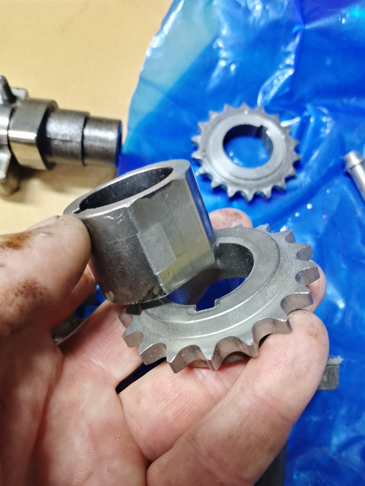

Обрезал старую звезду коленвала. Мне нужна втулка, которая вращает маслянный насос, в моём комплекте грм была просто звезда. Измеряем, считаем, отрезаем, готово

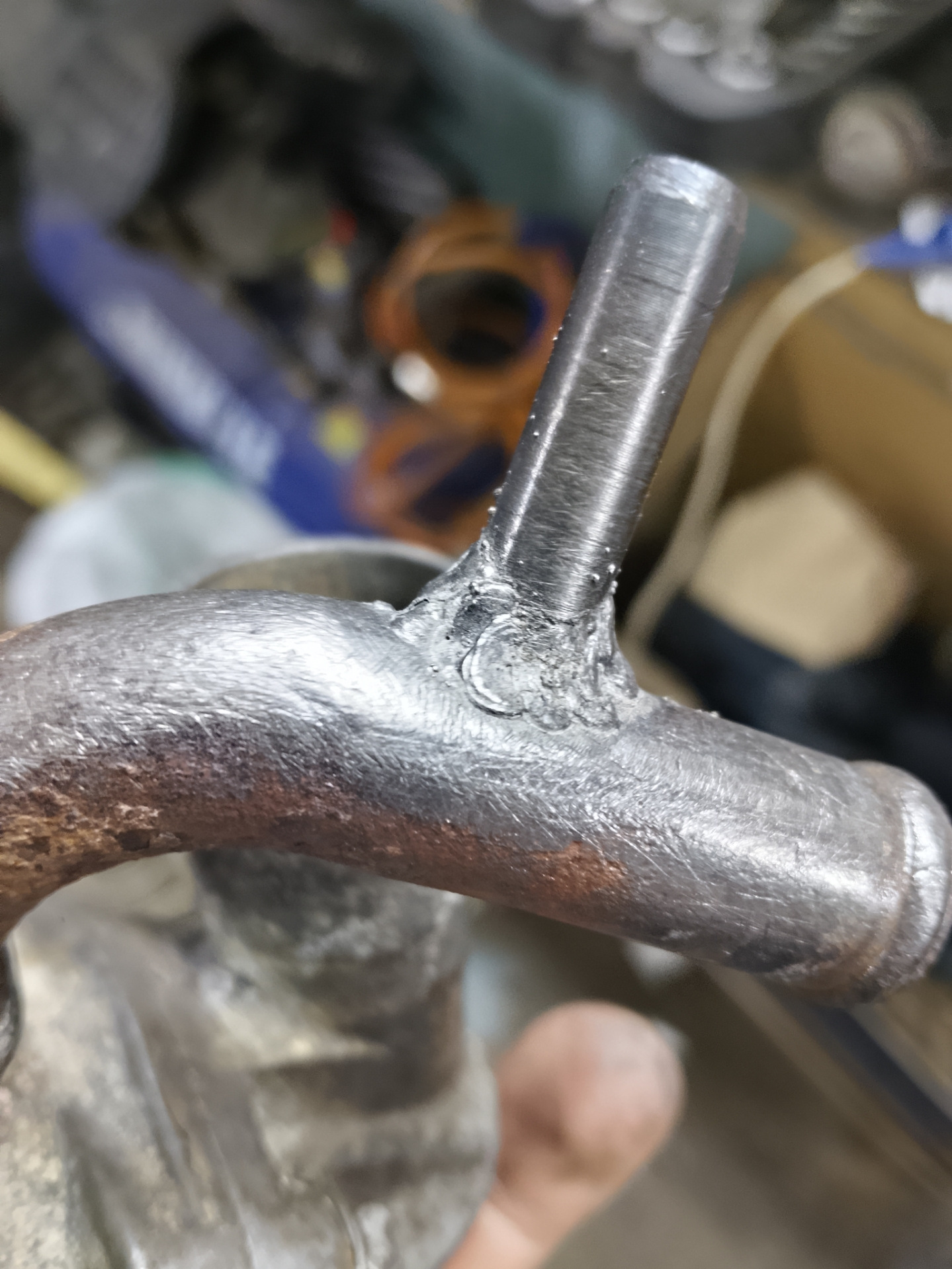

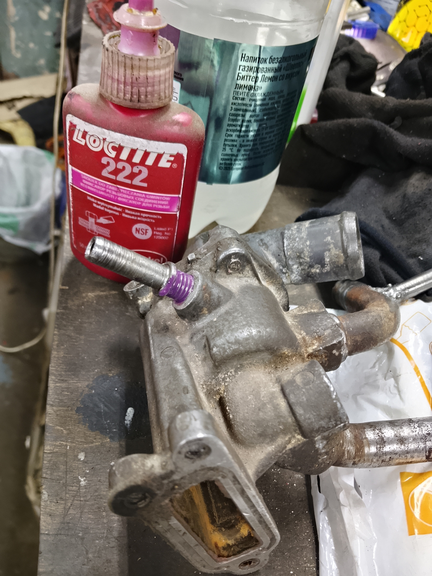

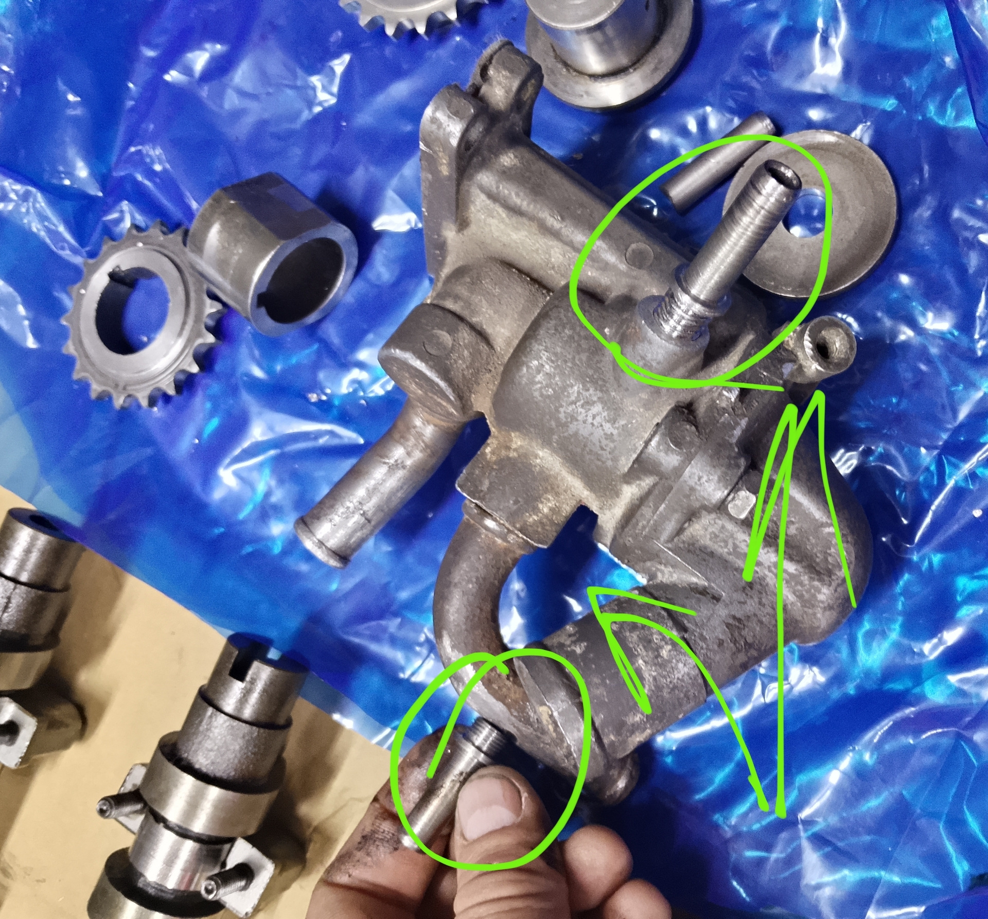

За одно выточил из нержавейки новые трубки в корпус термостата, они текли, пайка это временное решение, поэтому решил больше не заниматься ерундой
По итогу одну трубку закрутил на резьбовой клей
Вторую решил приварить

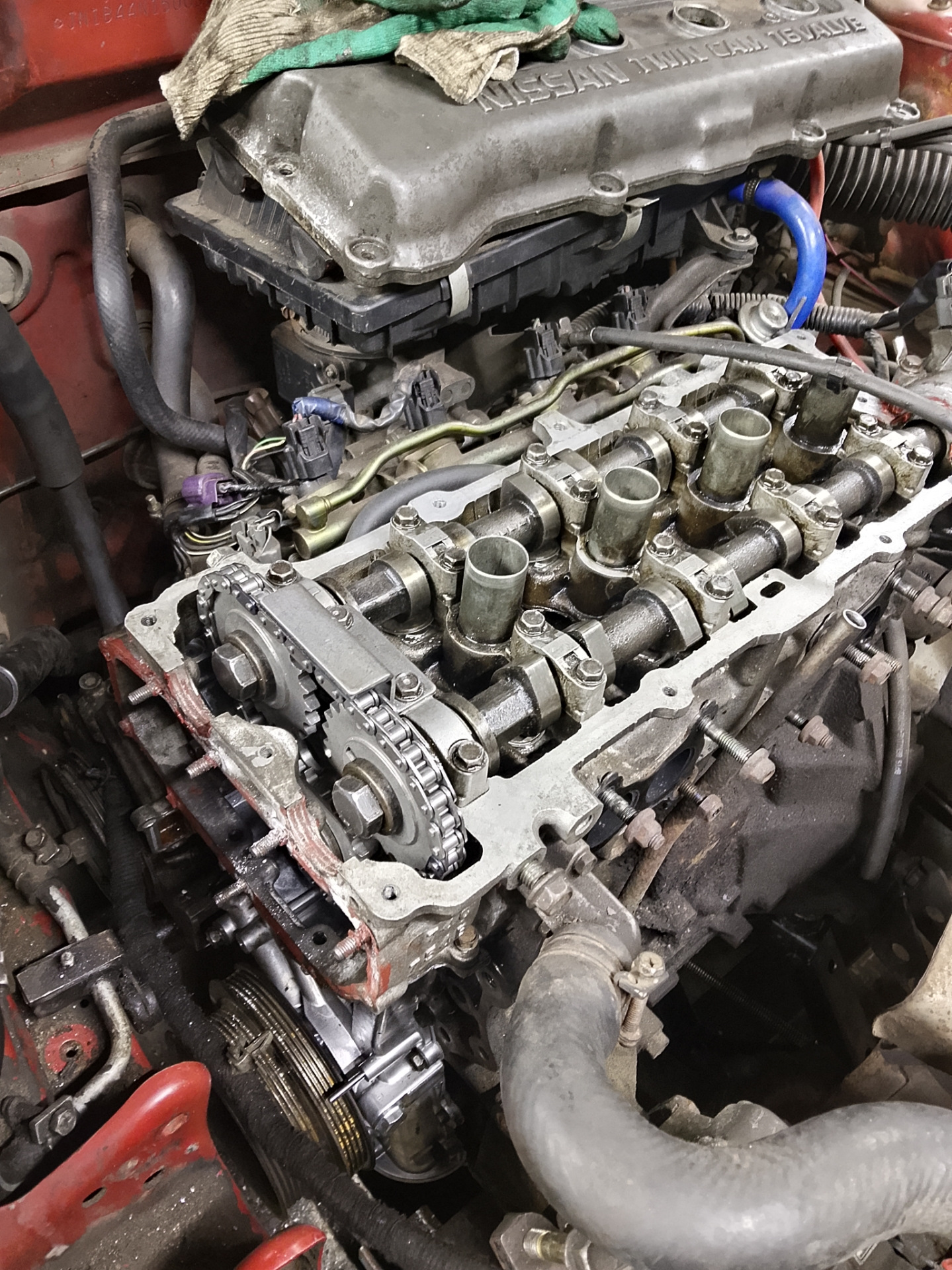

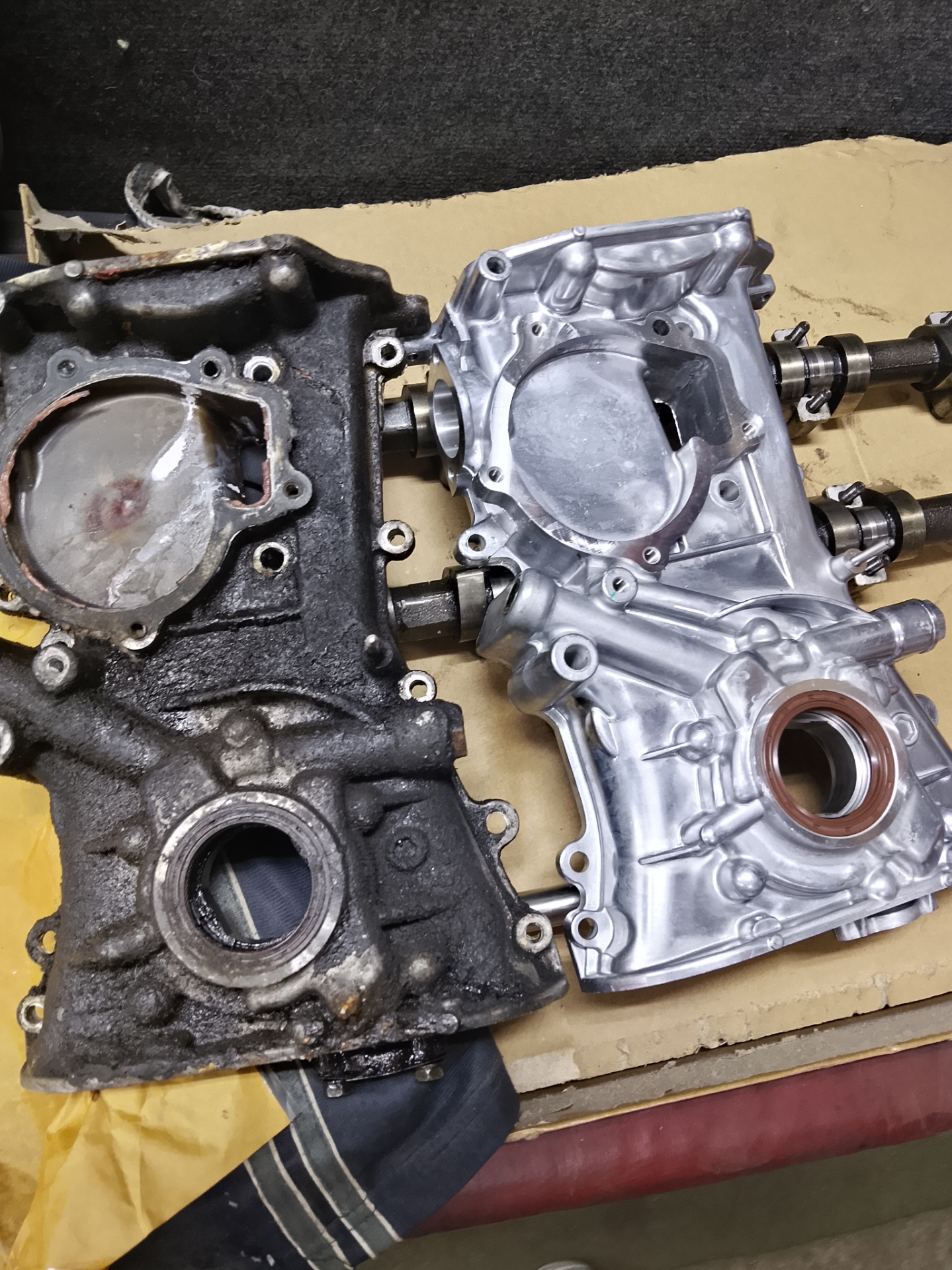

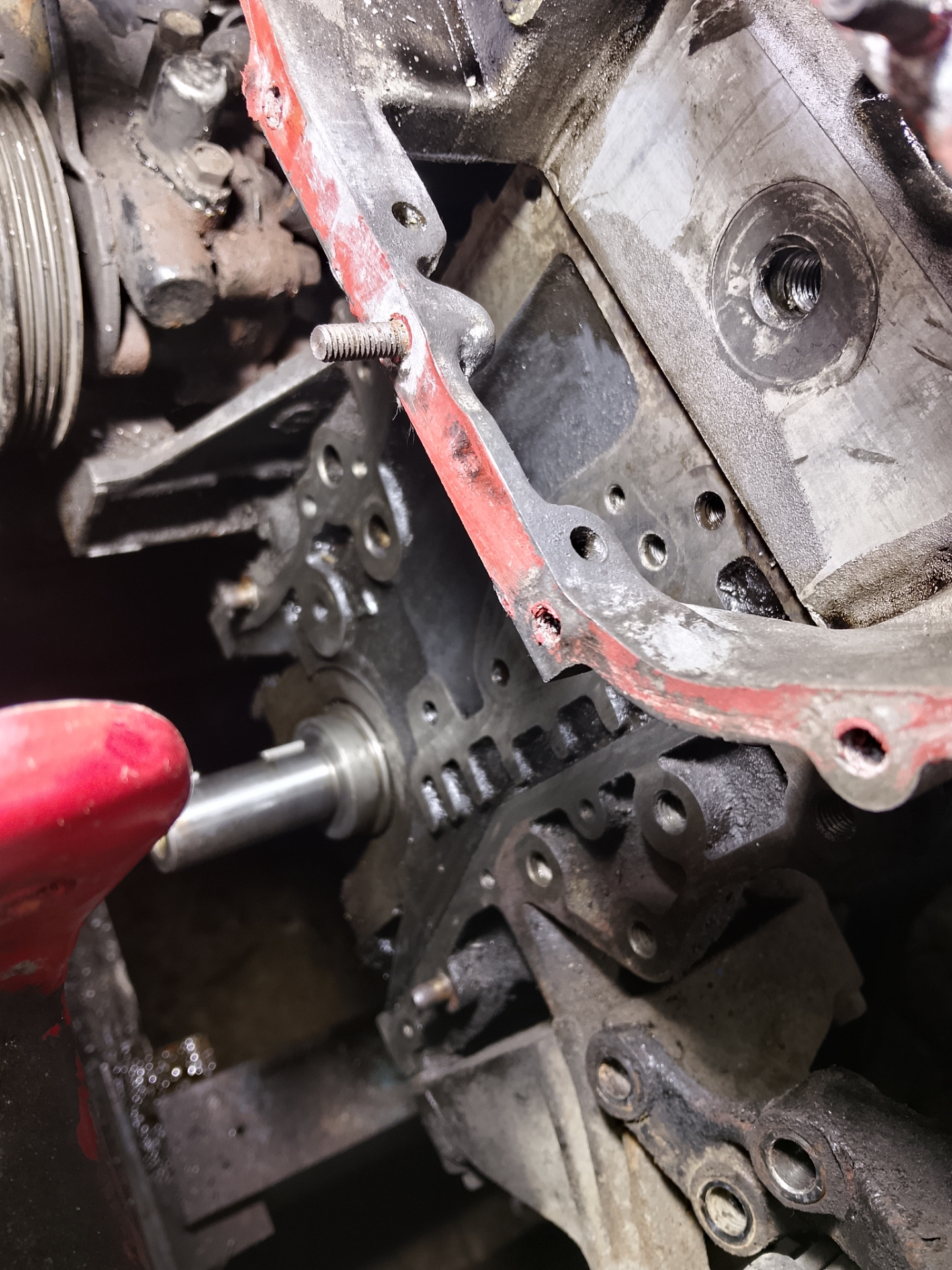

Лобовину я не стал ни мыть, ни варить, пусть отдыхает уже, годы всё таки
Помыл, протёр, разобрал
Примерил, накинул, поставил

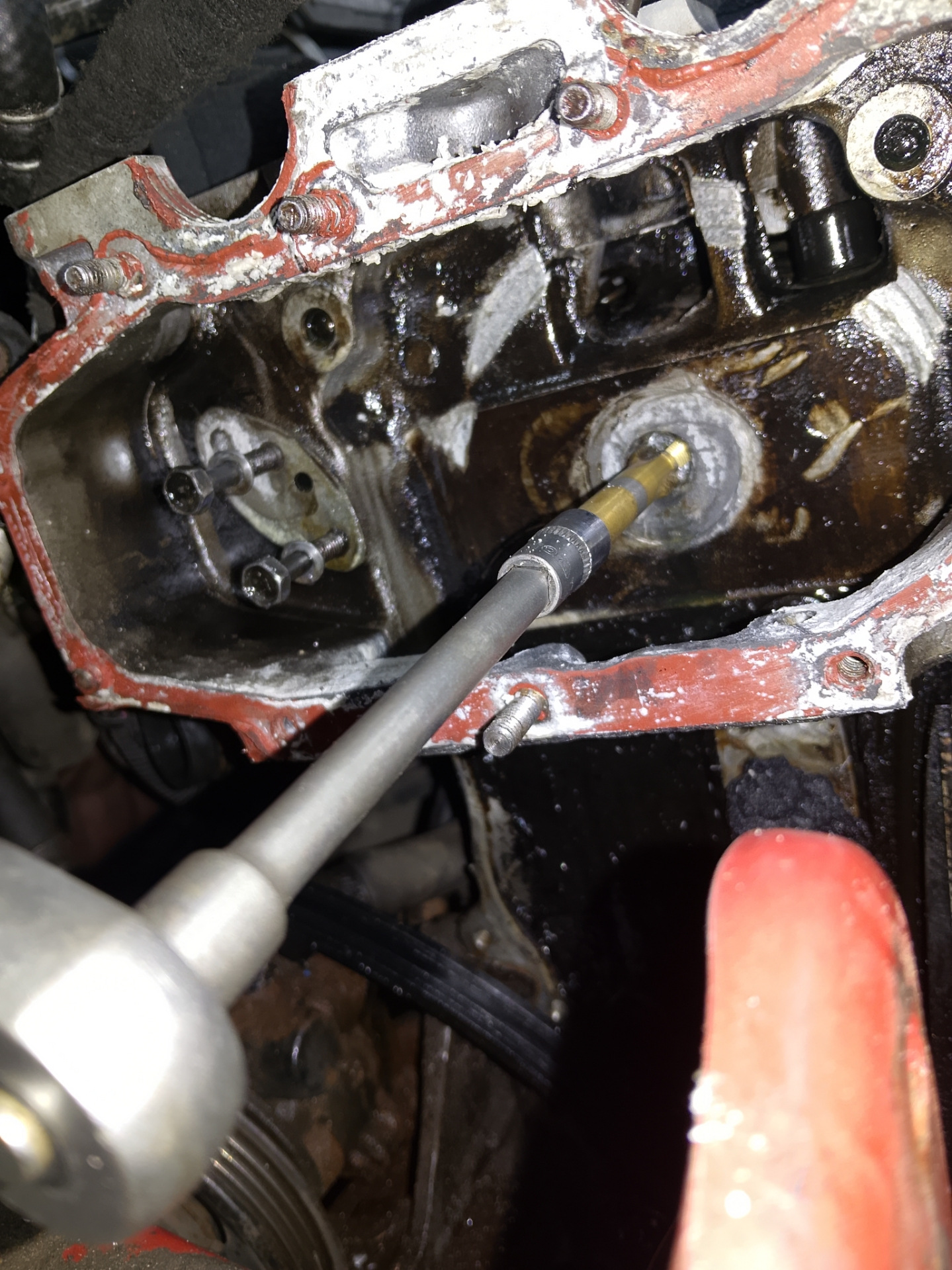

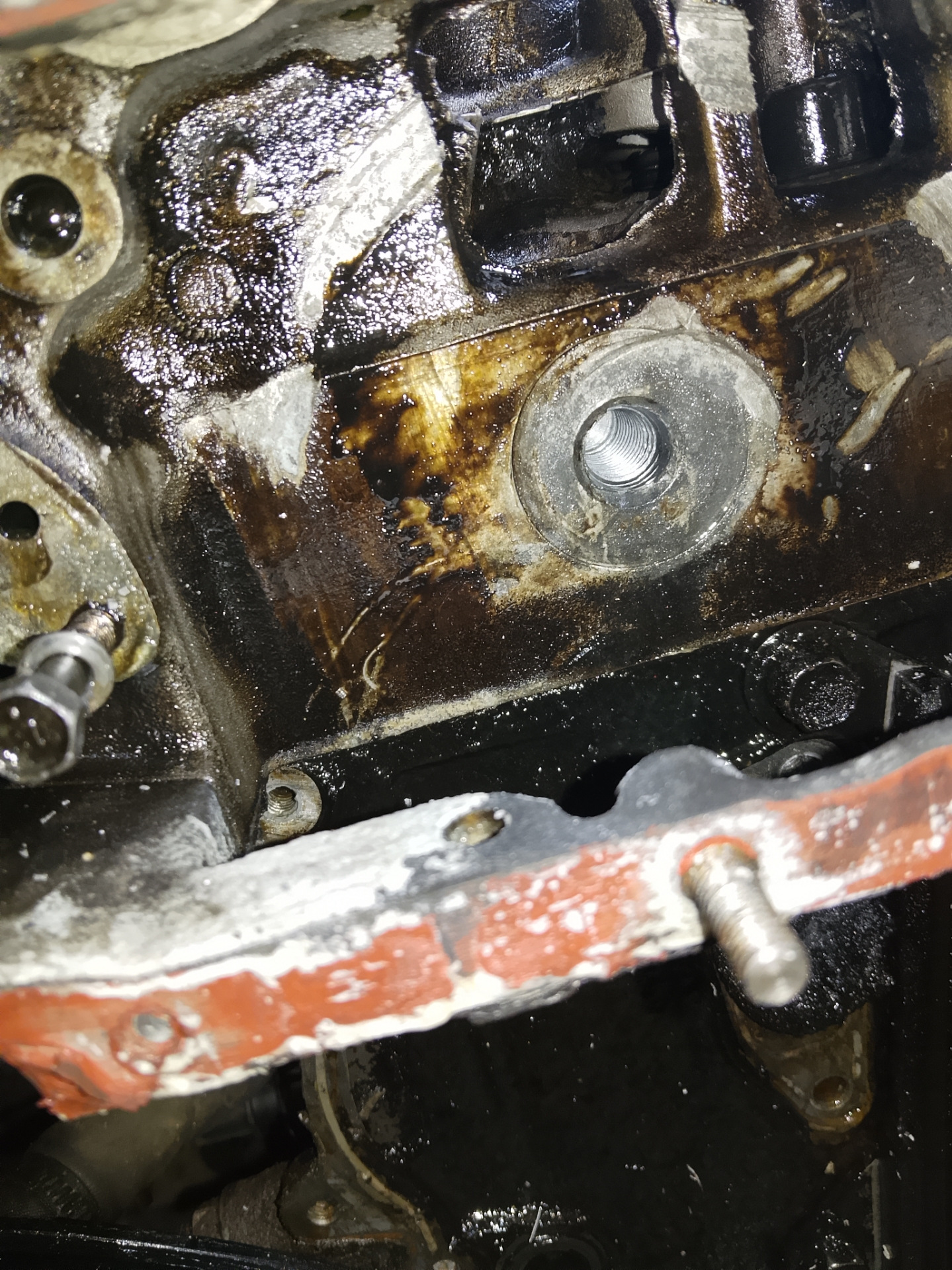

Кстати перерезал резьбу на м12
Глубиной 32мм

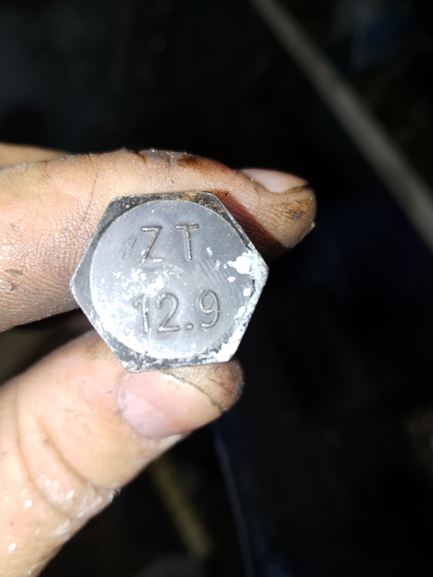

И нашёл болт, такими я прикручивал себе заднюю балку к переваренным креплениям
Итог к пол второму ночи

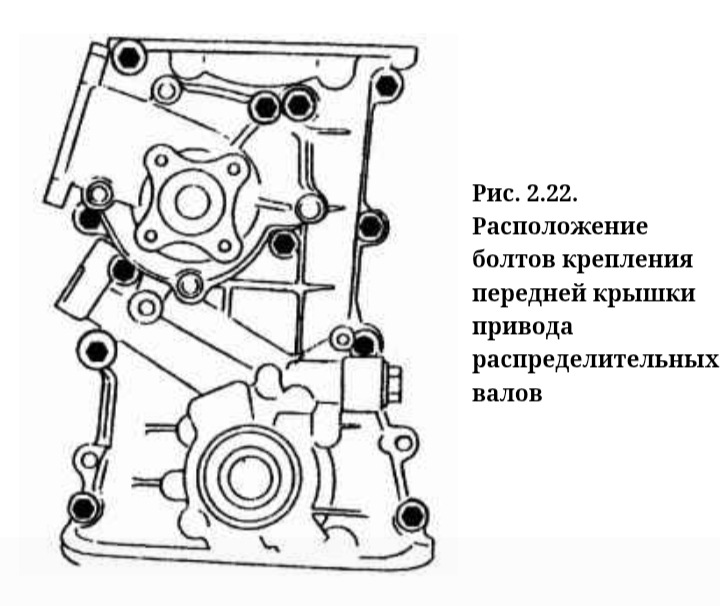

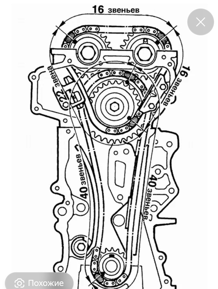

Немного литературы для подсчёта болтов

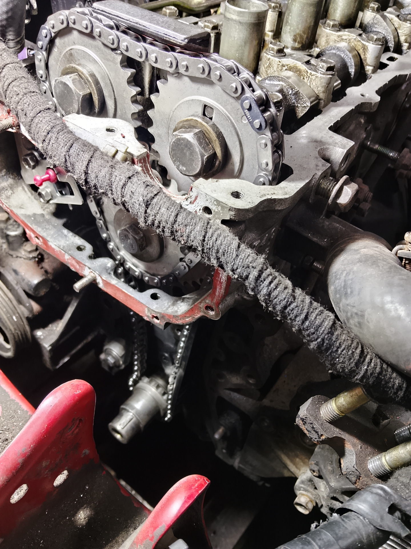

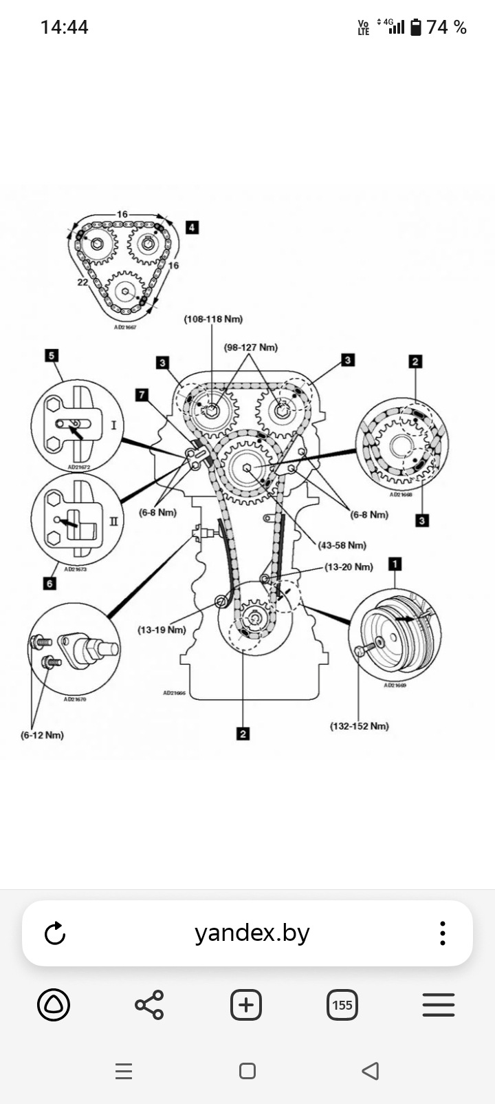

Что то про метки
Что то про затяжки. Промежуточную звезду, в виду увеличения резьбы зажал 90Нm и тоже на резьбовой клей от греха подальше
