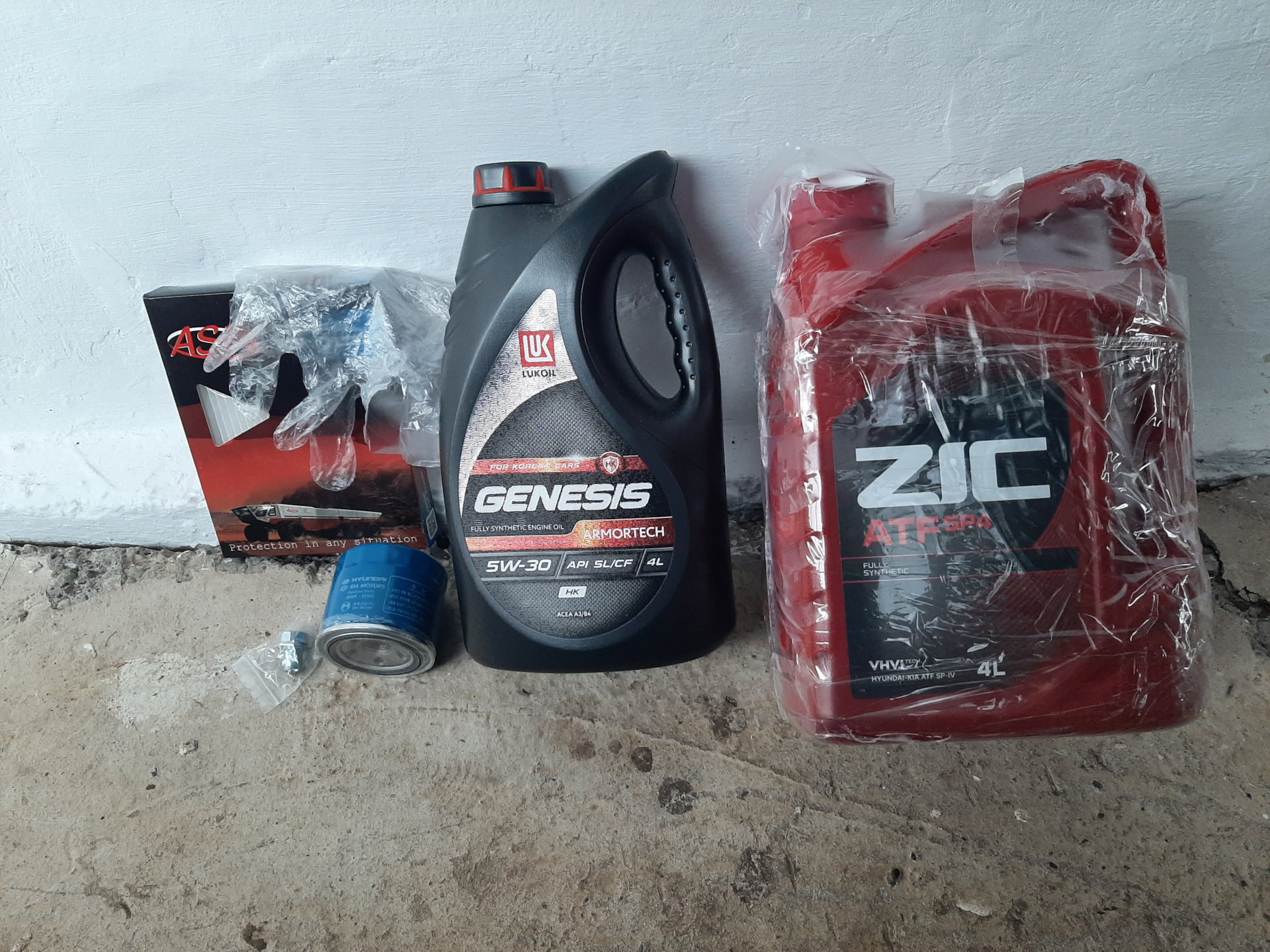

Пробег 7500 км от предыдущей замены масла в двигателе. Масло лукойл куплено на официальной заправке. Масленный фильтр покупал через озон в ТРИКОР 3-K.

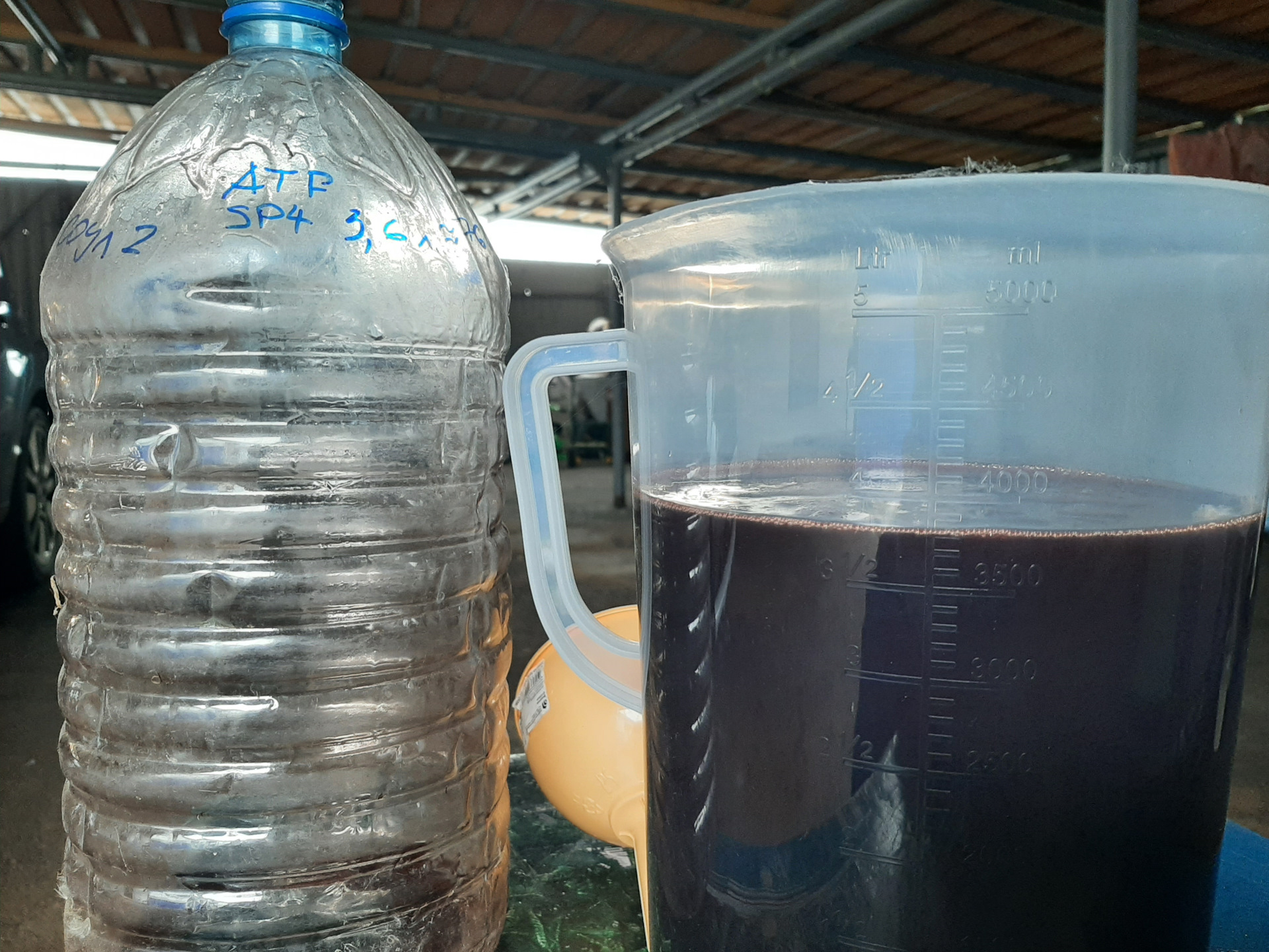

Замену масла в АКПП проводил частично в два этапа. Первая замена была на 76616 км 11.05.2026. Вторая 13.09.2026 на 80070км. Масло ZIK ATF SP4, проверка оригинальности масла.

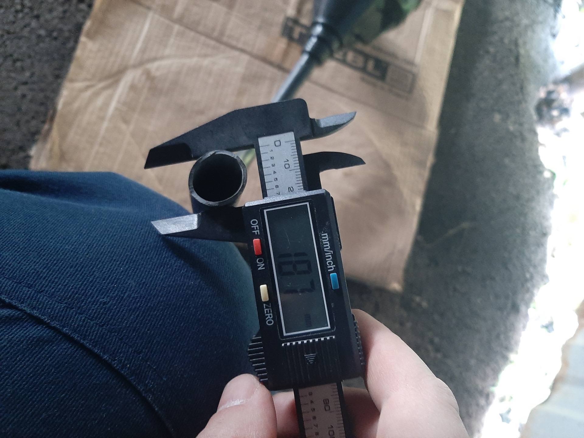

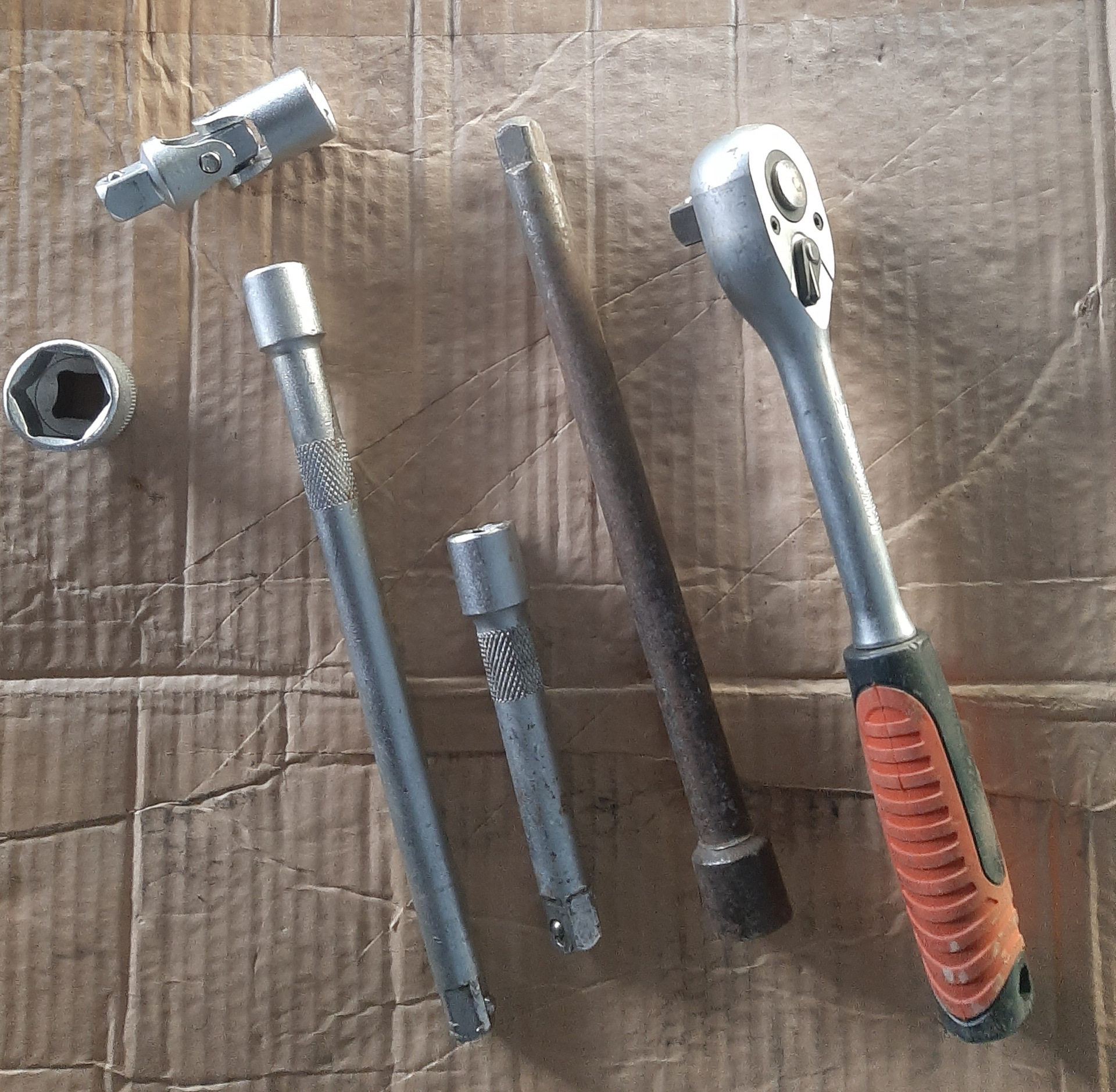

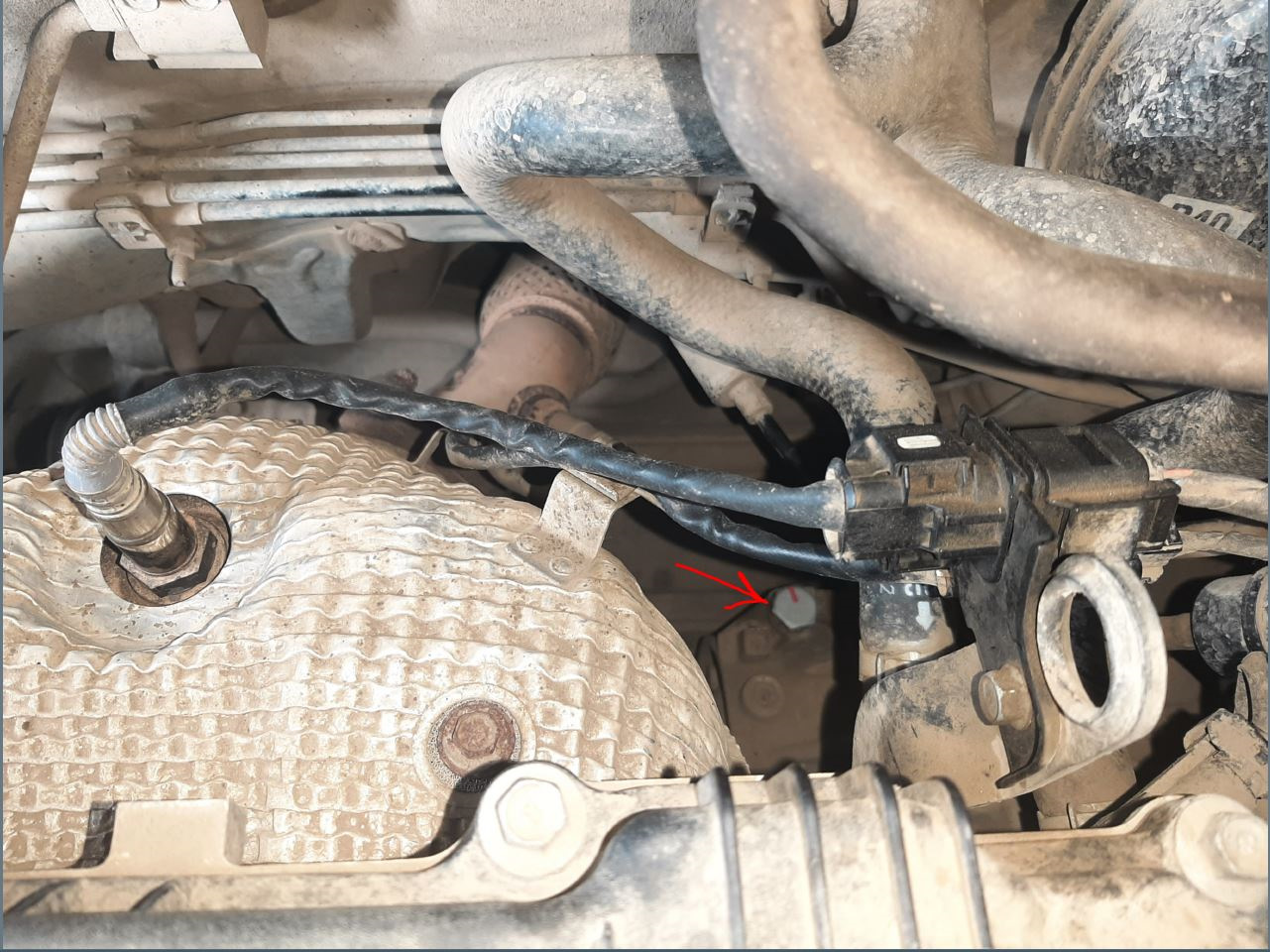

1. Если первая замена, то прежде пробуем открутить/сорвать болт на 24 заливной пробки за двигателем, закручиваем обратно.
2. Далее катаемся 10 км для нагрева АКПП

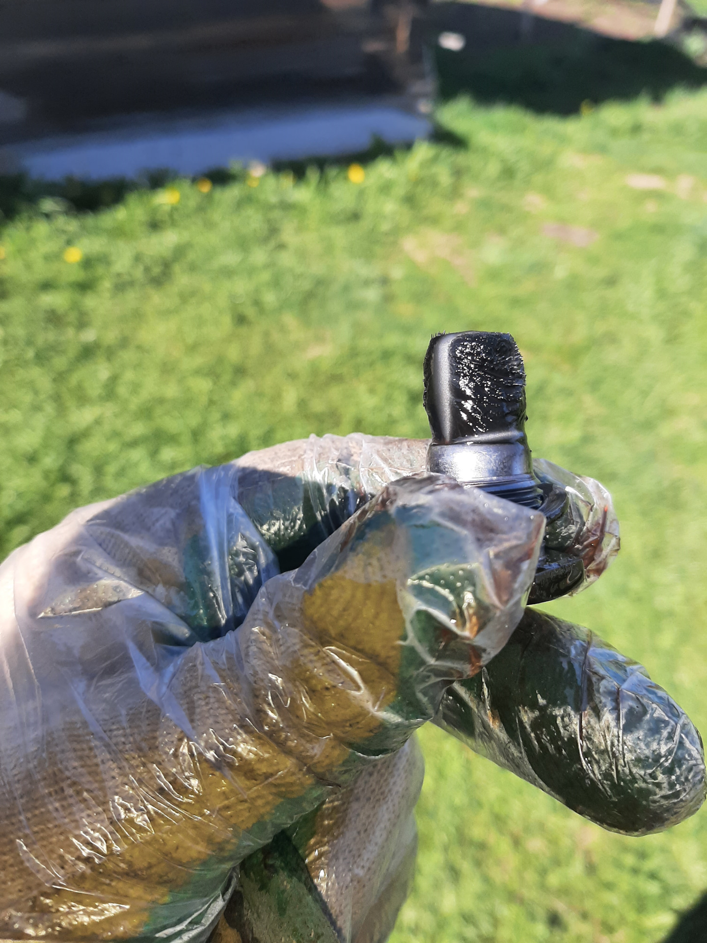

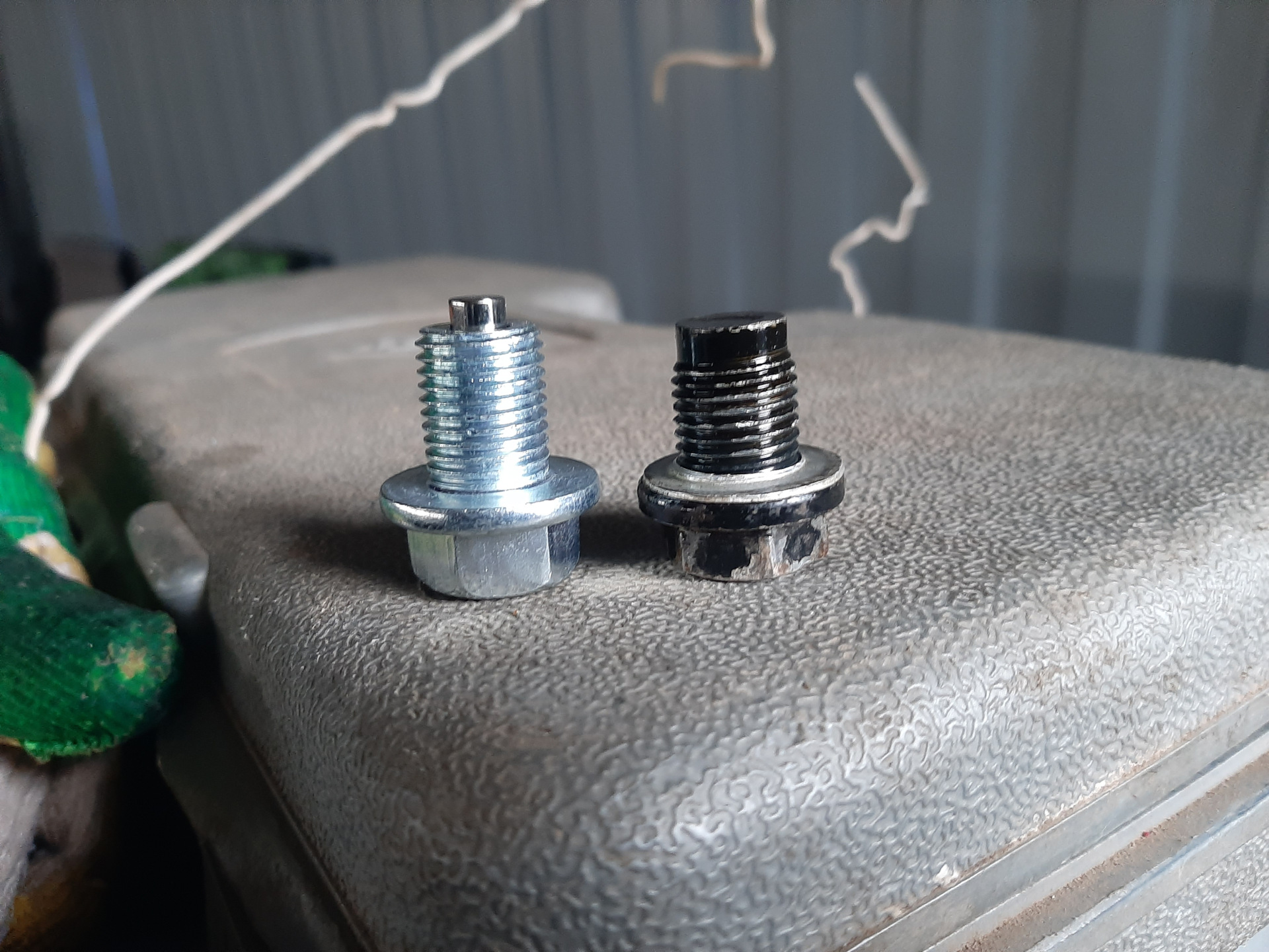

3. Снимаем защиту, откручиваем сливную пробку на 24. У меня слилось 3,6-3,8 л.
4. Закручиваем сливную пробку обратно.

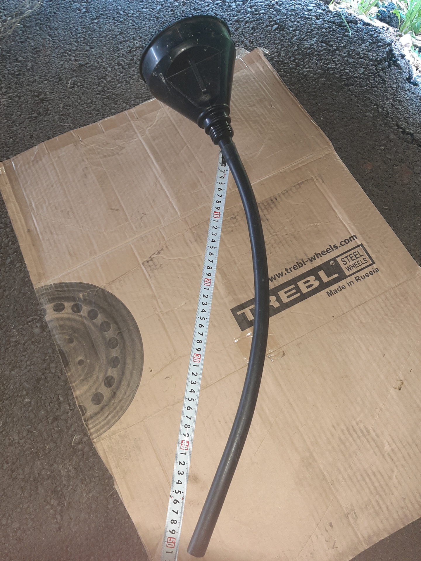

5. Откручиваем заливную пробку, заливаем масло в объеме слитого + 200 мл., закручиваем пробку обратно.
6. Заводим машину, даем поработать, ждем нагрева АКПП до 50-60 градусов, контролировал нагрев пирометром направляя на сливную пробку АКПП. Времени уйдет 20-30 минут. После на заведенном авто удерживая педаль тормоза, переводим рычаг АКПП в разные положения задерживаясь на 2-5 сек. (раз пять туда сюда достаточно).
7. Далее коробку оставляем в режиме паркинг на заведенном двигателе и откручиваем пластиковую заглушку для контроля уровня масла. Когда потечет тонкой струйкой закручиваем пробку, ставим защиту. Адаптация на усмотрение, если есть пенки, то пробовать сброс через елм адаптер. Катаемся и повторяем процедуру. Для подобной замены достаточно 8 литров. Далее каждый 30000 км.
