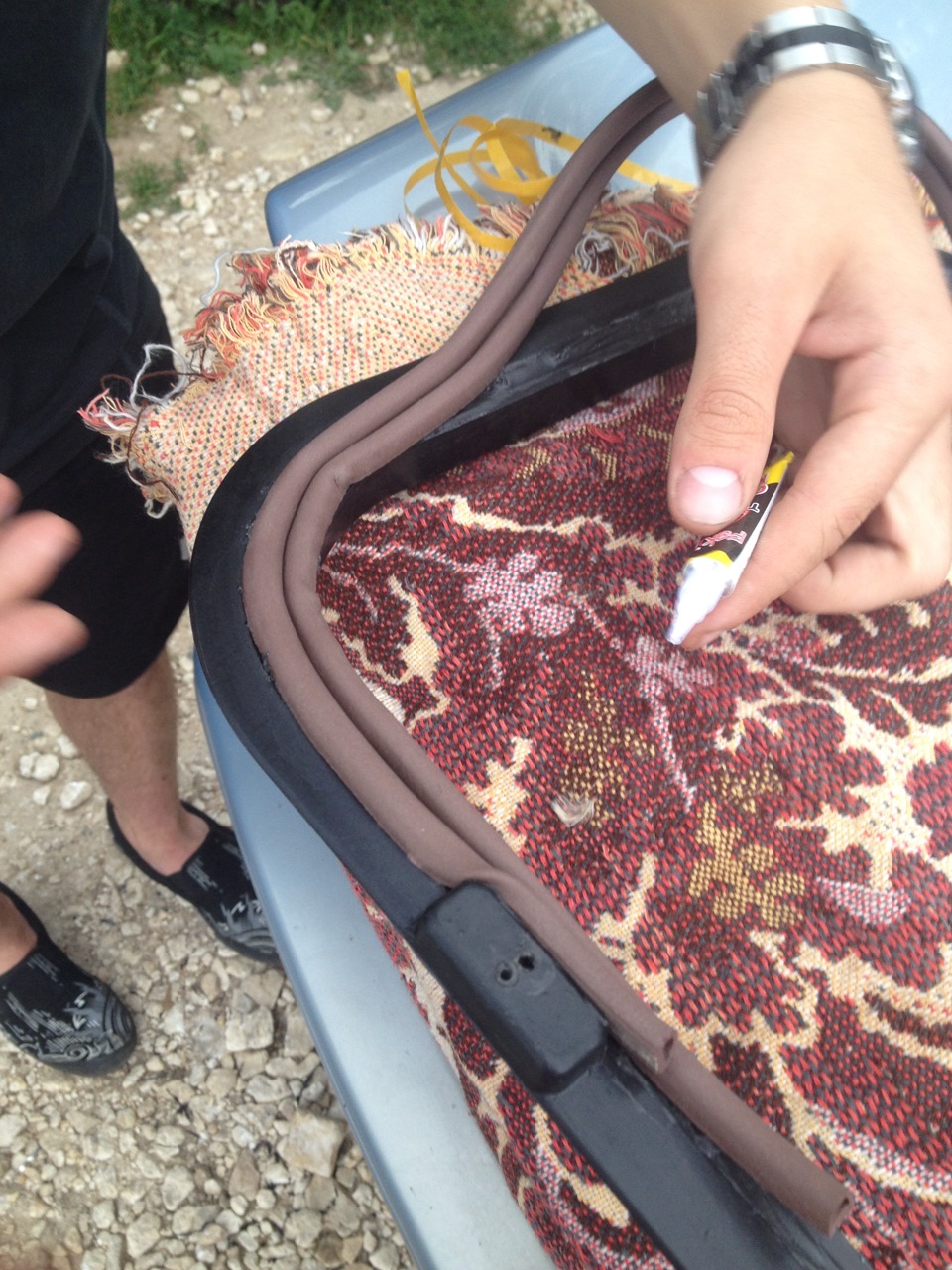

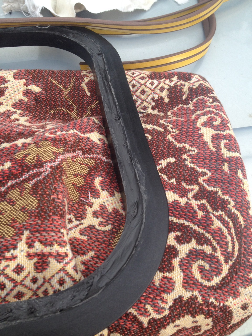

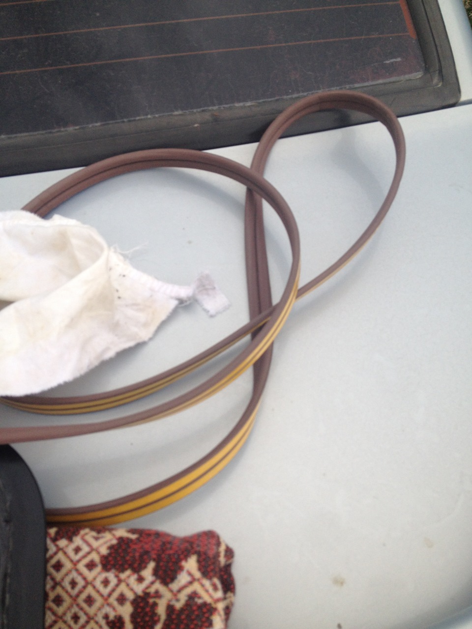

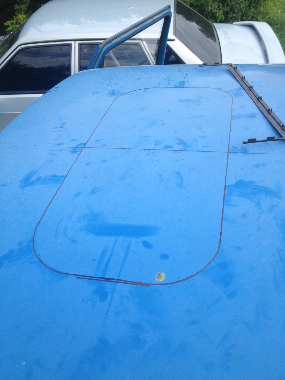

Ну из названия следует что я обзавелся весьма полезным ништячком.Купил врезной люк, универсальный, произведен в Нижнем.Что хочу сказать, либо мне так "повезло" либо все люки немного дефектные…В общем при покупке, дурак, в чем каюсь, не посмотрел на состояние люка в целом, про подробном осмотре уже дома был выявлен сразу же один неджостаток, который привращает сей девайс в бесполезную хрень-резинка уплотнимтель, не фига не прижималась к стеклу, соответственно о герметичности люка можно было забыть.Коль уж денег заплатил и идею поставить люк я не отставил, было решено исправлять)Сперва пробовал сделать дверной уплотнитель от ваза вроде 7, прямо на стекло надевал, но результат меня не очень убедил, открытой оставалась кромка родного уплотнителя, который я уже к тому моменту убрал.Потом вспомнил как, я при покупки новой двери домой, покупал ещё уплотнитель на двустороннем скотче, помчал в магаз где приобрел дверной уплотнитель, хотел черного цвета, но такого не оказалось, купил корочневый.Кромку залил герметиком, наклеил уплотнитель, попутно прихватывая его суперклеем.Вроде всё, первый тестдрайв провел облив люк из лейки, потеков внутри не обнаружено.посмотрим как будет уже на машине)))Люк пока не вырезал, но разметку уже нанес, будет хорошая погода и время поставлю)

Пролей уплотнитель селиконом а то при закрытии будет по углам с переди отрыватся и протикать. Проверенно
Будет сделано :)
ershek98
Возможно другой уплотнитель сделаю, реализую задуманное с дверным уплотнителем от ваз :)
И фоты в студию. Но у меня с силиконом месяц пока работает каждый день открываю и закрываю
Фоты будут обязательно, как сделаю:)

Мне кажется, поторопился с решением вопроса уплотнителей. Люк на герметичность нельзя проверять пока он не установлен жёстко. Да и дверной бытовой уплотнитель — это ежемесячный гемор по его замене. Опять же, вполне реально купить электрический бу люк от кого-нить за 3-5 тыщ. Его только ставить будет сложнее, чем универсальный врезной.
Прошу прощения за мою ложку дёгтя в этой бочке с мёдом. )))
Я думал уже об этом, учитывая что люк у меня был в гольфе и я знал его устройство и принцип работы, но тут появляются другие но, во первых он занимает довольно таки много места в крыше, что бы его установить надо прям кусок крыши переваривать вместе с полозьми и прочим, второй момент.так как эти люки потайные.тоесть прячутся в крышу, для них надо делать водоотводы, тоже гемор, цвет будет отличаться, ещё приоткрою завесу тайны, этот люк мне нельзя ставить из-за того что он большой.а я хочу сделать большой люк над пассажирами, есть уже идеи, мысли, жду только пока соберу все компоненты для его установки, но на первый этап ставлю устнавку двигателя, а потом уже всё остальное)ну в общем я отказался от этой идеи.Другой момент уплотнители, я их поставил что бы просто проверить, если будут выходить из строя часто, то использую первый способ своей доработки люка использовав дверной уплотнитель на самом стекле люка, этот вариант уже безотказный)Ну и ещё на последок,
