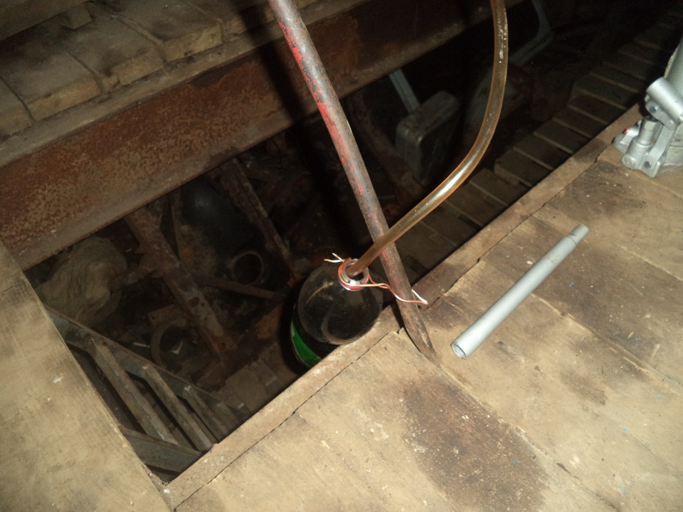

Идем дальше. Соединяем приготовленную трубку со шлангом обратки
Второй конец трубки опускается в приготовленную емкость для отработки (в моем случае, это обычная 1.5л бутылка)
Далее, поворотами руля из одного крайнего положения в другое, сливаем жижу в бутылку.
При вращении руля, жижа из бочка ГУРа проходит в рулевую рейку, проходит через нее и через обратку возвращается в бочек. В нашем случае не в бочек, а в бутылку (емкость).

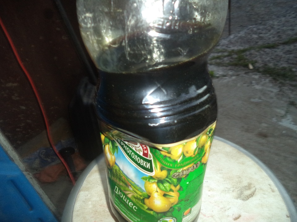

Проделываем это до тех пор, пока жидкость вся не сольется.

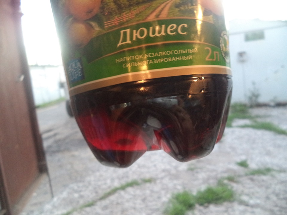

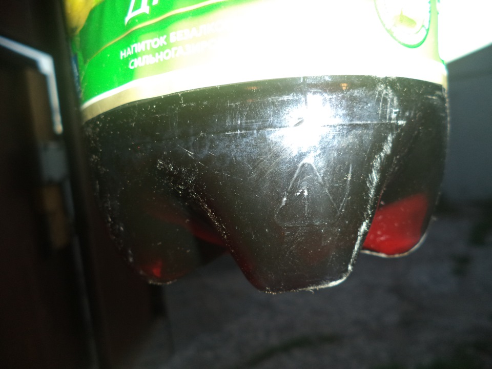

Т.к меняли жидкость аж на 40 тысячах пробега (сейчас 120тыщ), решил промыть систему. Поэтому и взял 2л жидкости. Промывка производится также как и слив жидкости, только с добавлением новой жижи в бочек.
Вот что вышло из системы
