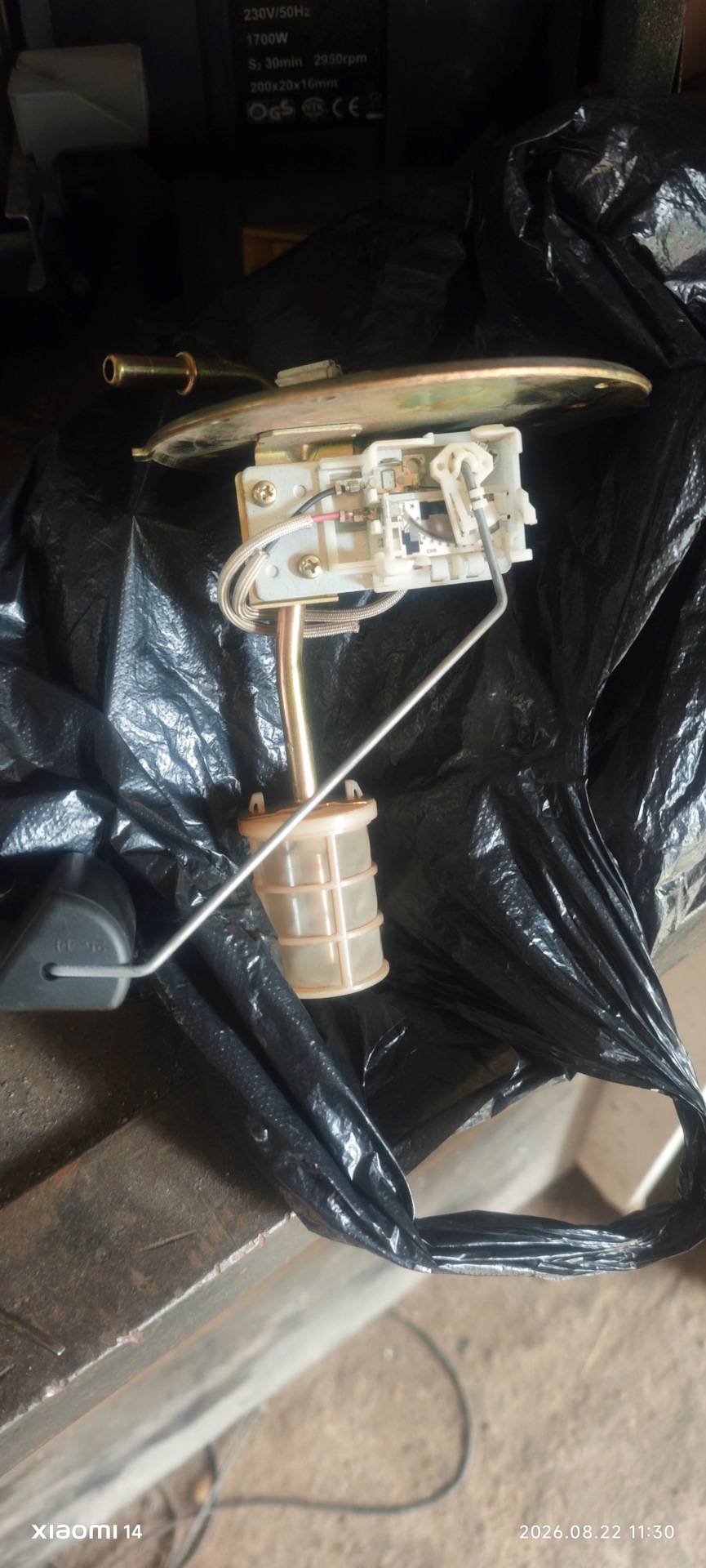

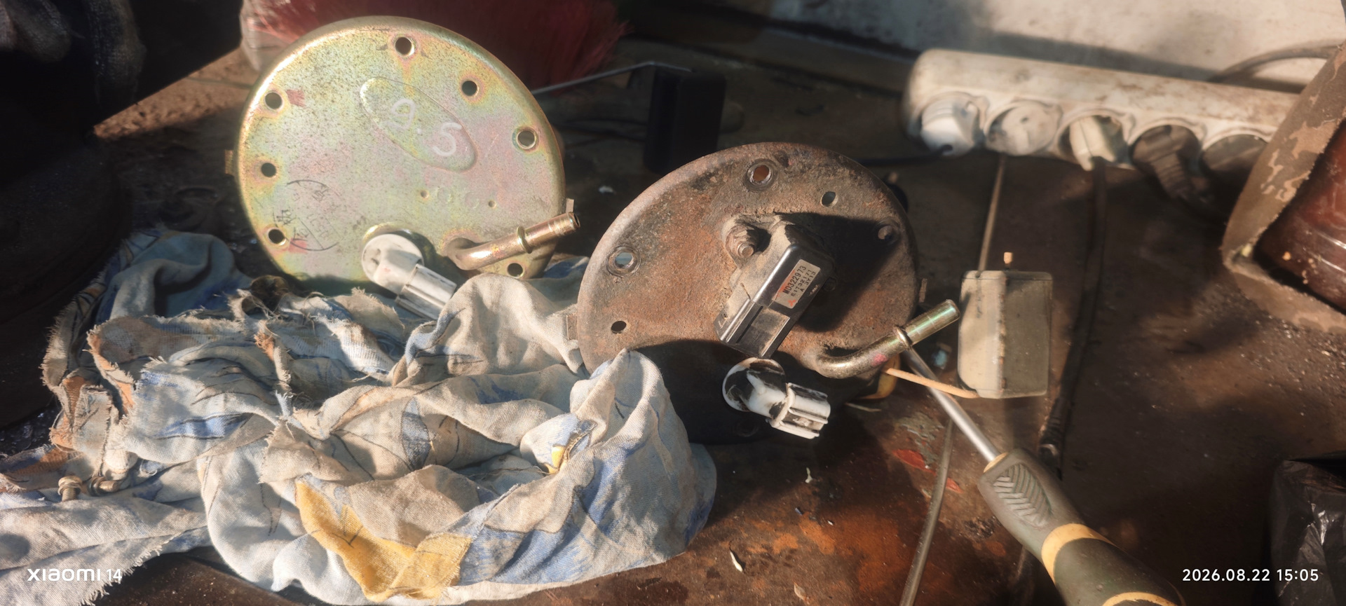

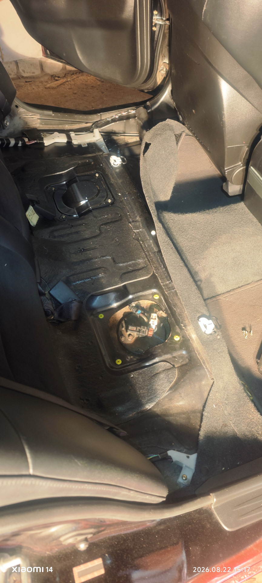

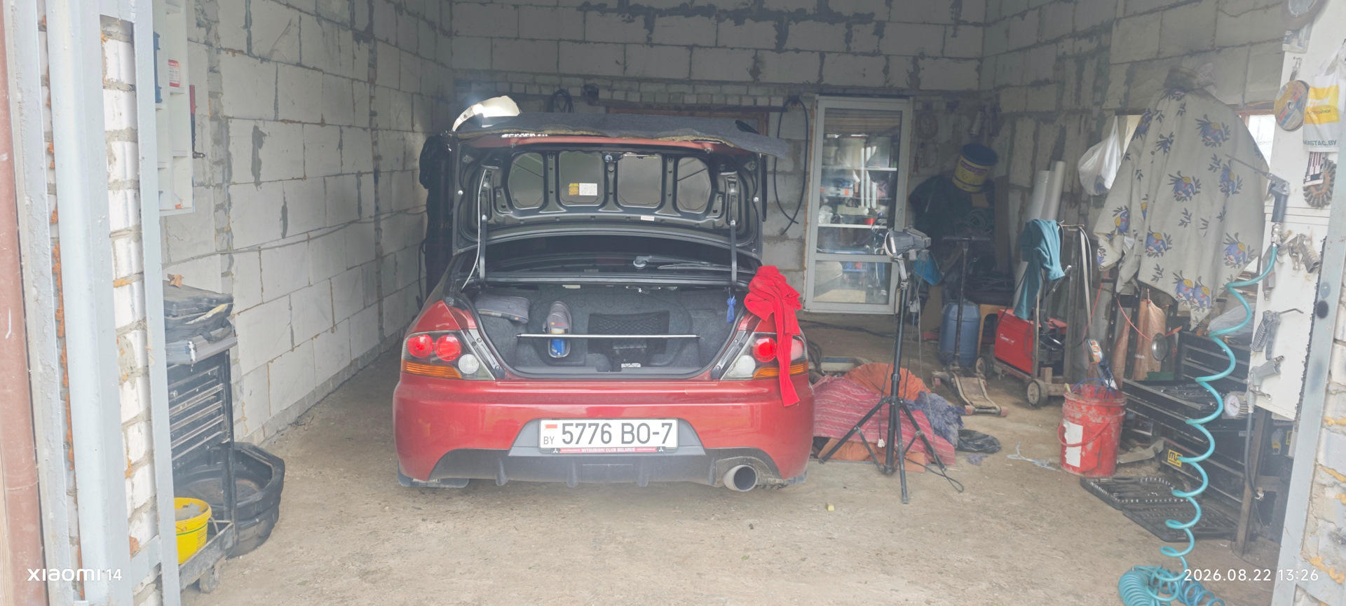

Периодически как топливо в баке меньше половины, то начинало падать стрелка то в ноль то обратно. Решил приобрести и заменить правый поплавок уровня топлива.
Пришлось перекинуть сам поплавок на старый кронштейн.
Проблема ушла но не совсем полностью, буду искать дальше. На старом датчике снизу дорожка заметно стёрлась.

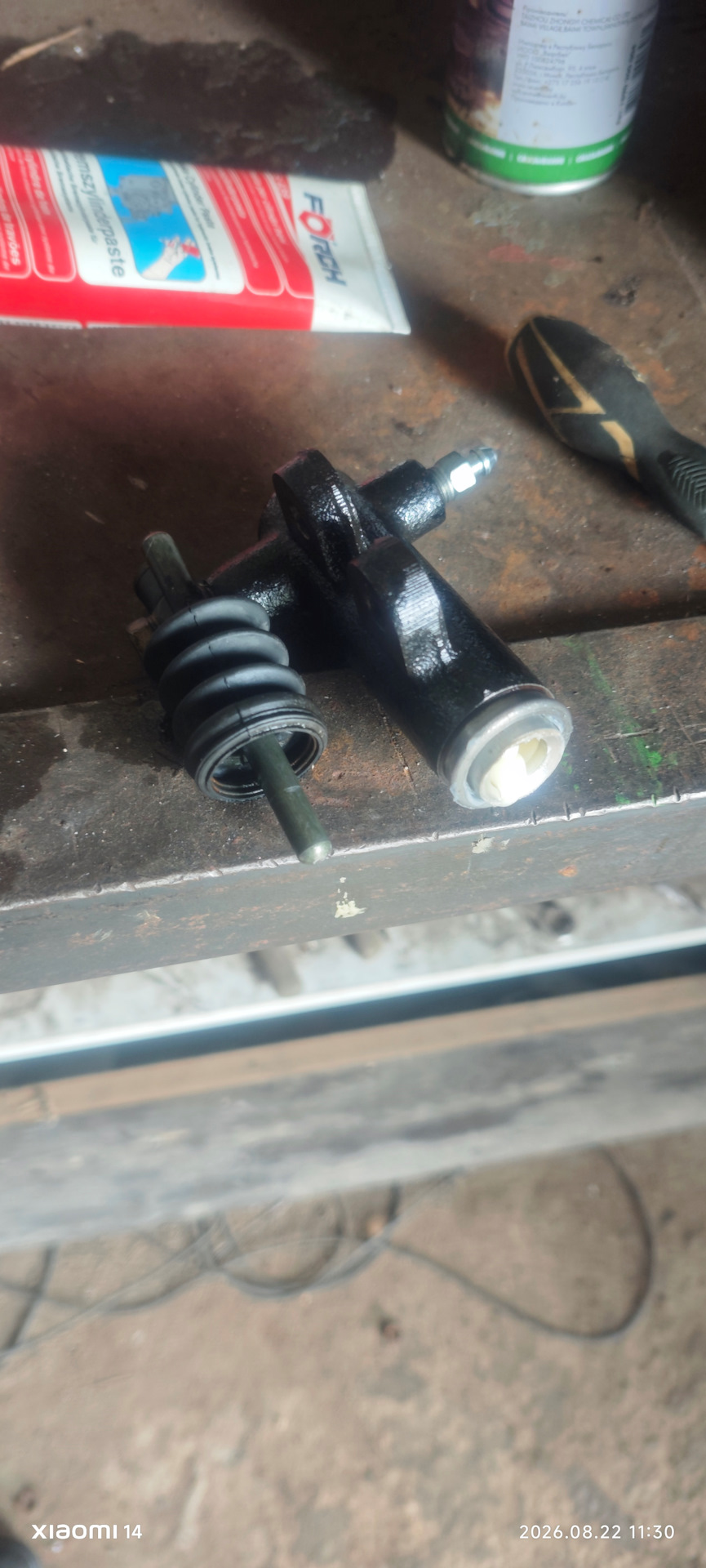

Заменить решил цилиндр сцепления рабочий, заказал вместе с поплавком. В позапрошлом году перебирал старый свой. Мне не очень нравился выжим, как проходил, поэтому решил купить другой.
Теперь другое дело, до этого задняя не всегда включалась с первого раза, приходилось два раза выжимать. Теперь всё прекрасно и педаль стала мягче.

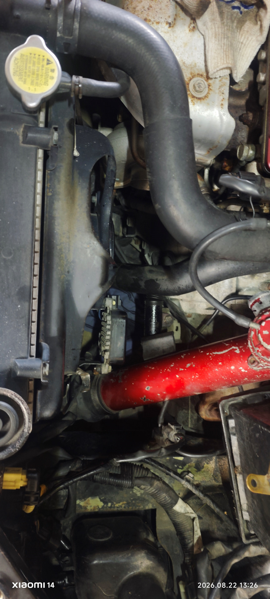

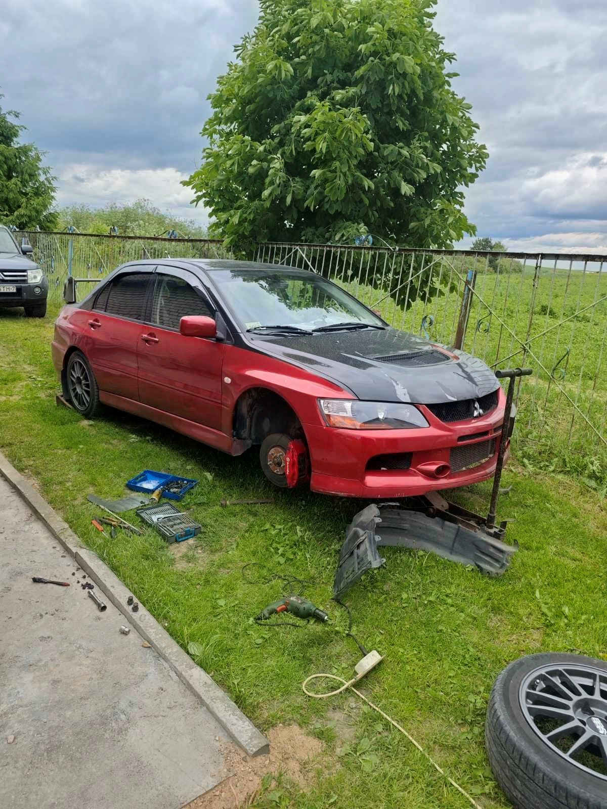

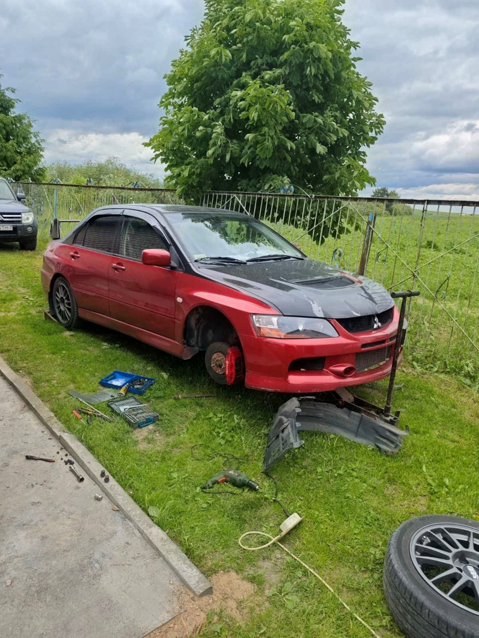

Передние подкрылки поменял, старые в одном месте чуть были протёрты.
