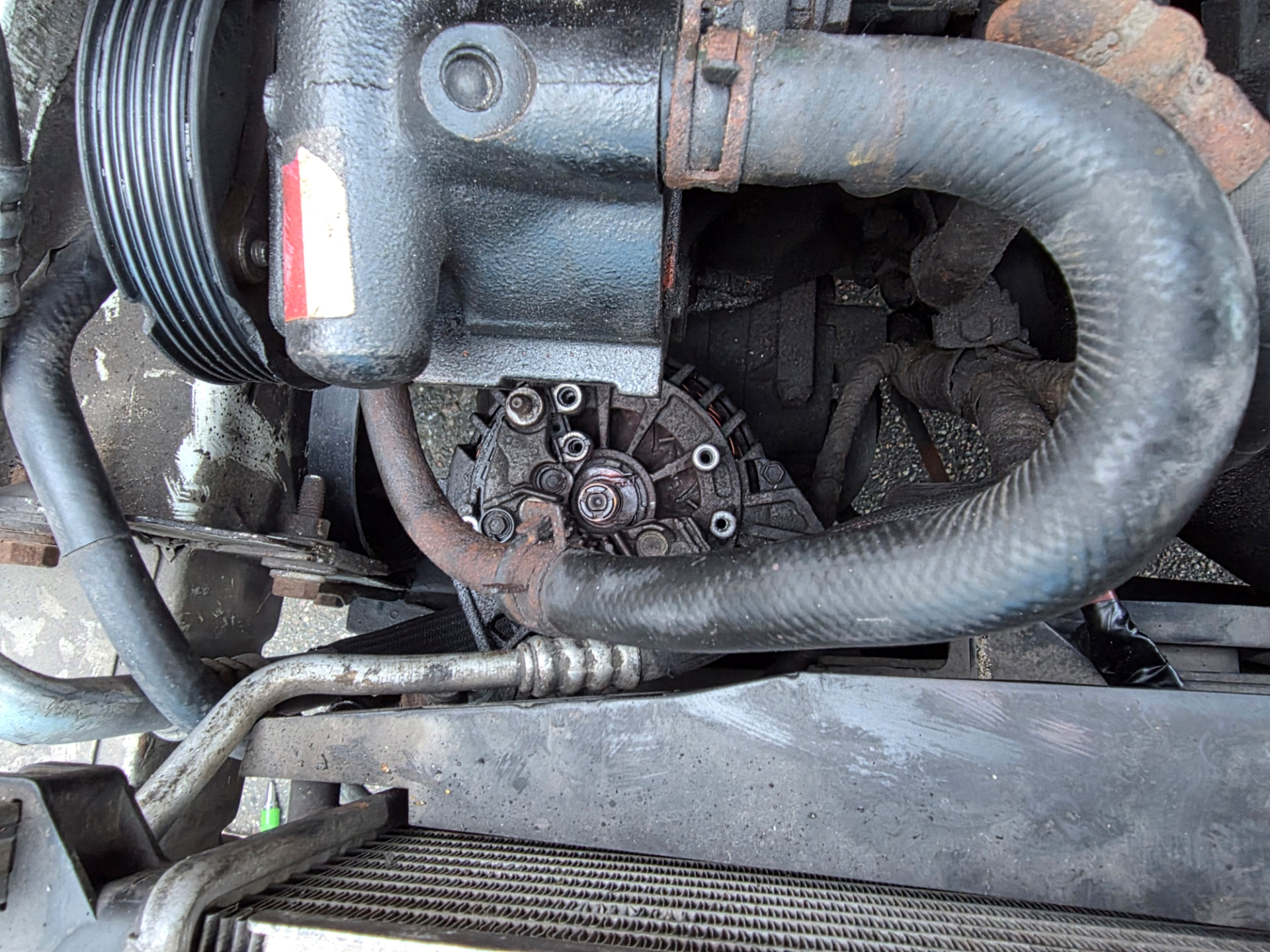

Все началось с классической неприятности — выдавило заднюю крышку гидроусилителя, решил что поставлю чугунный вместо родного алюминиего, да и на этом все, но не тут то было. Масло вытекло аккурат на корпус генератора который ровно под гуром. И вот, спустя примерно месяц, в один «прекрасный» день на приборке не погасла контрольная лампа зарядки.

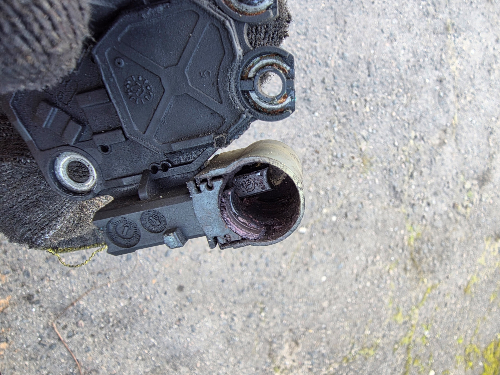

Причина простая и коварная: жижа из ГУР вместе с дорожной пылью забила щёточный узел, и щётки регулятора напряжения просто зависли в забитых каналах, потеряв контакт с ротором.

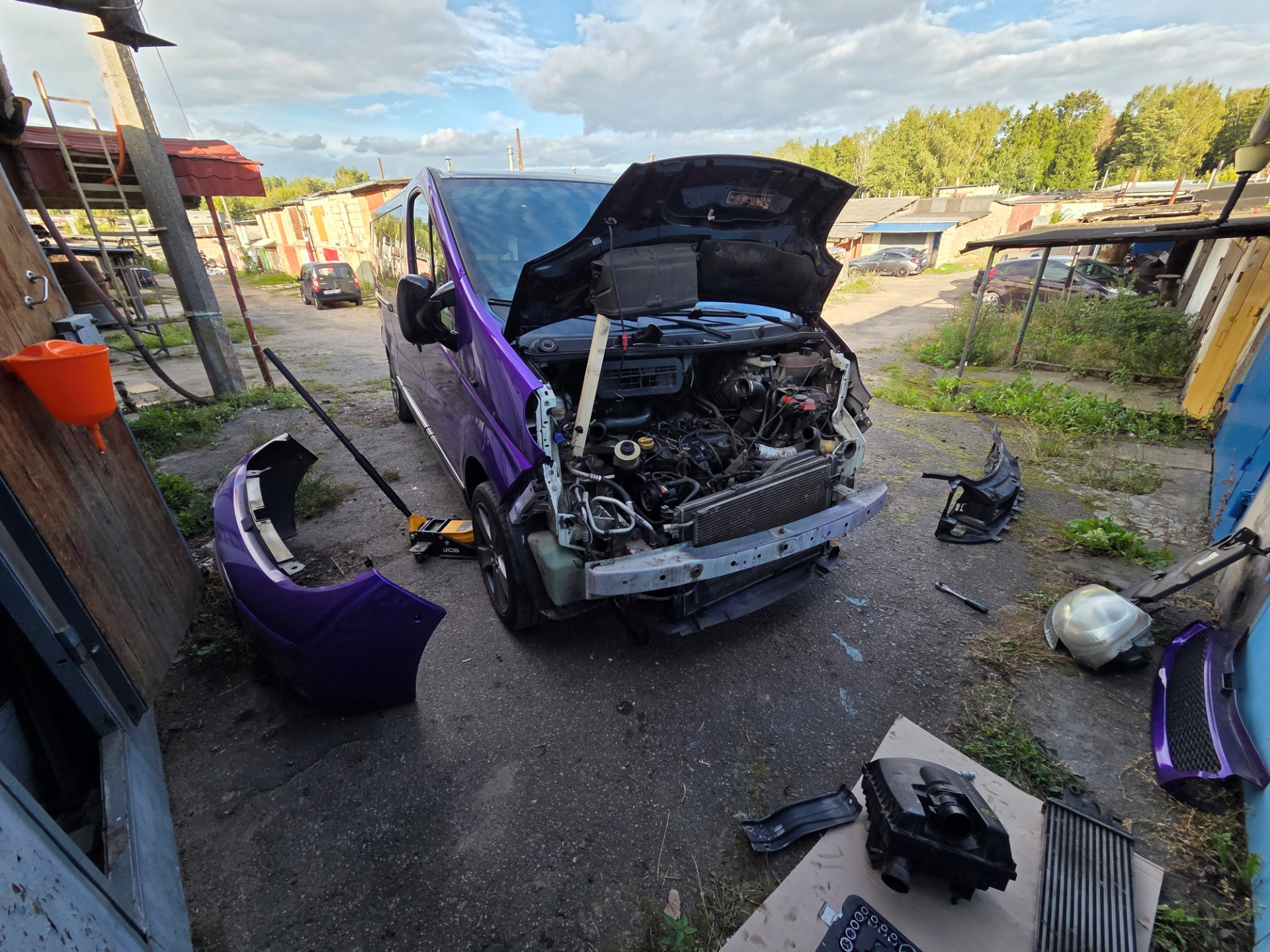

Особенность компоновки подкапотного пространства Renault Trafic в том, что снять генератор или хотя бы нормально подлезть к его задней крышке «снизу на ощупь» — задача из разряда фантастики. Пришлось применять проверенное французское средство: переводить переднюю часть в сервисный режим.
Но даже это не позволило достать гену на 2.5 моторе))) по этому решил уменьшить послествия и снять регулятор не вынимая генератор из под капотки, тк или снимать передний уселитель, или ронять мотор вверх вниз, или снимать радиаторы. Ничего из этого я делать уже не хотел)

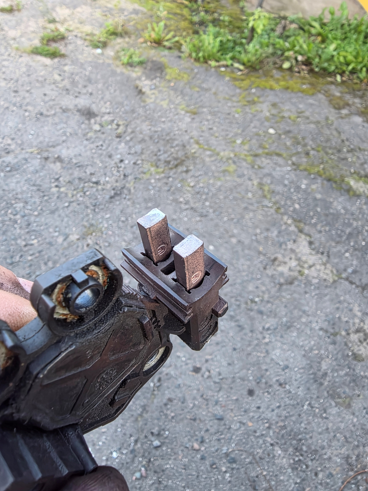

Уложил его удобно шкивом вниз, открутил 2 болта и снял пластиковую крышку, затем 3ще 3 и регулятор у меня в руках. Проблема была сразу очевидна и я приступил к ее устранению. Пока нагревался паяльник, взяо очиститель тормозов, отмыл контакты на якоре, они абсолютно идеальны( хотя готовился и их менять), но очень обрадовался, что в этом нет необходимости.
В общем, замена счеток занимает 5 минут

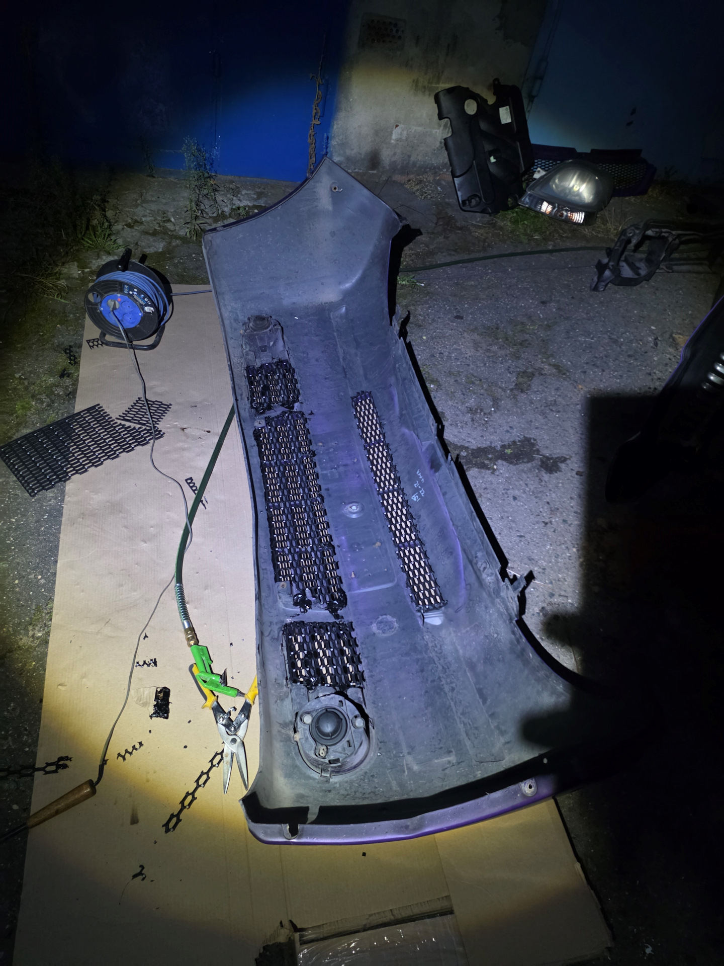

, далее сборка в обратном порядке, но затянулась. Вспомнил, что с момента покраски, так и не было повода снять бампер и доставить сетки во все отверстия в бампере
и окрасил в черный

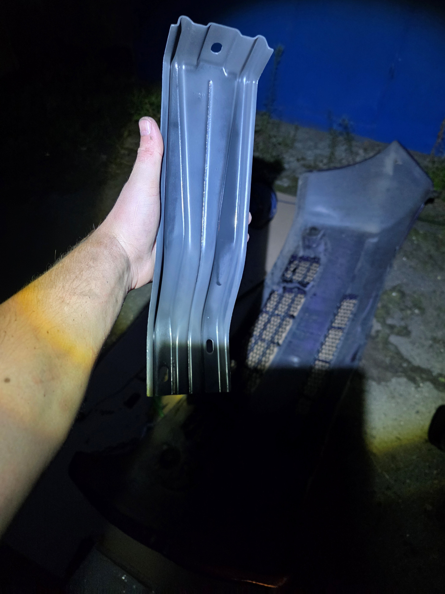

кранштейн который стал хорошо виден после модернизации решетки интеркуллера) и получается, собирал все уже при свете фонарей в кооперативе)

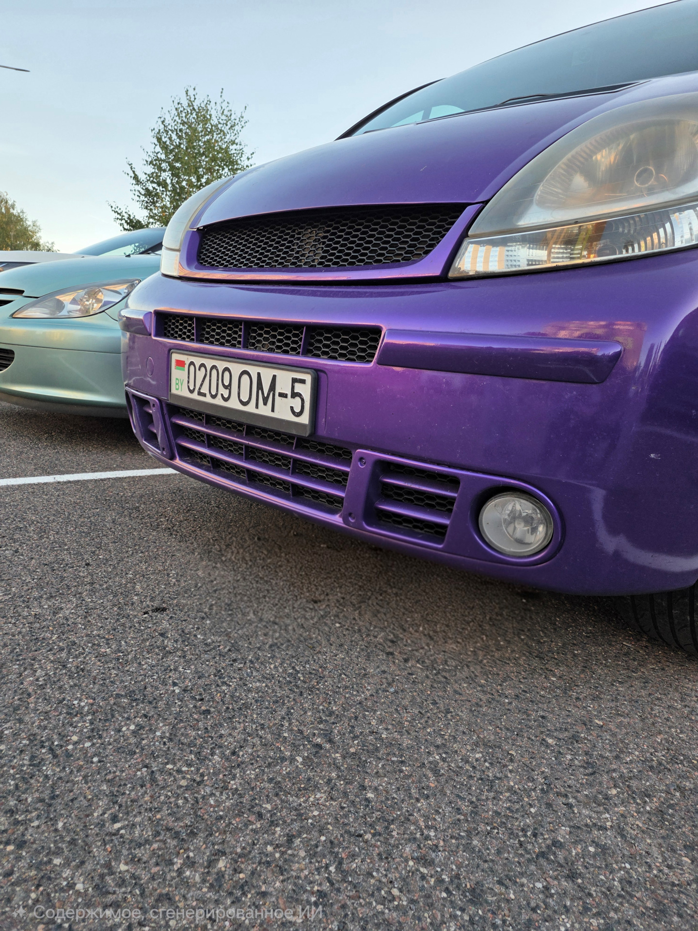

После сборки генератора и возврата морды на место проверяем зарядку мультиметром на клеммах АКБ: напряжение уверенно держится в районе 14.2-14.4 В, ну и отдельный результат 3д соты в бампере, в общем, даволен проделанной работой.
Добавил фото решеток в бампере, мне нравится 👌🤭
