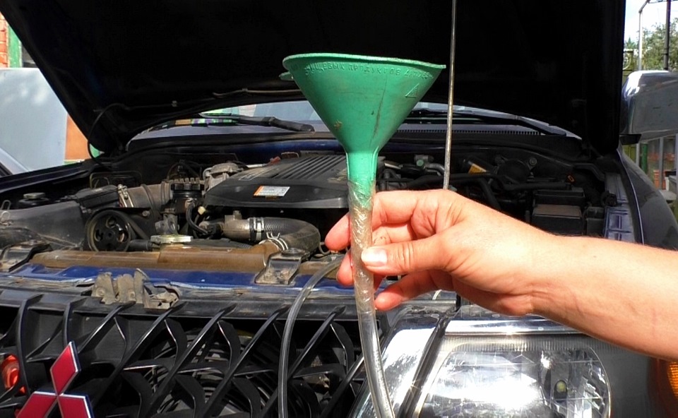

Решили поменять масла в двигателе, коробке и раздатке. В двигатель залили 4,5 литра масла Motul 8100 X-CESS 5W-40. Сразу же заменили масляный фильтр.
*Перед сливом масла рекомендуют прогреть машину, подождать минуток 10, после чего сливать.
Как правило производители фильтров наносят на резиновое кольцо смазку, в данном фильтре она отсутствовала, мы смазали ее моторным маслом. Делают это для того, чтобы при установке фильтра достигалась необходимая герметичность в посадке.

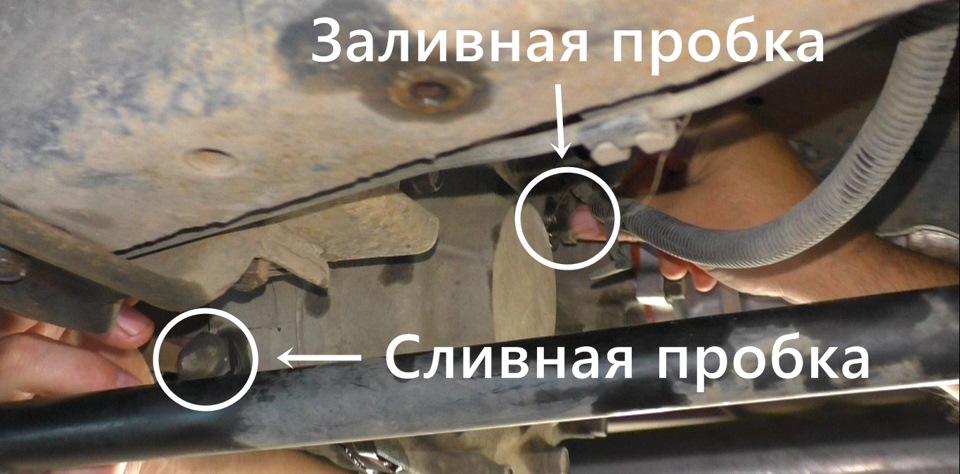

Для замены в коробке и раздатке выбрали масло Motul GEAR 300 75W-90. Мануалы гласят о том, что в механику нужно заливать 2,5 л масла, в раздатку — 2,3.

Заливали масло в коробку и раздатку с помощью воронки и двухметровой трубки.
Касательно раздатки:
