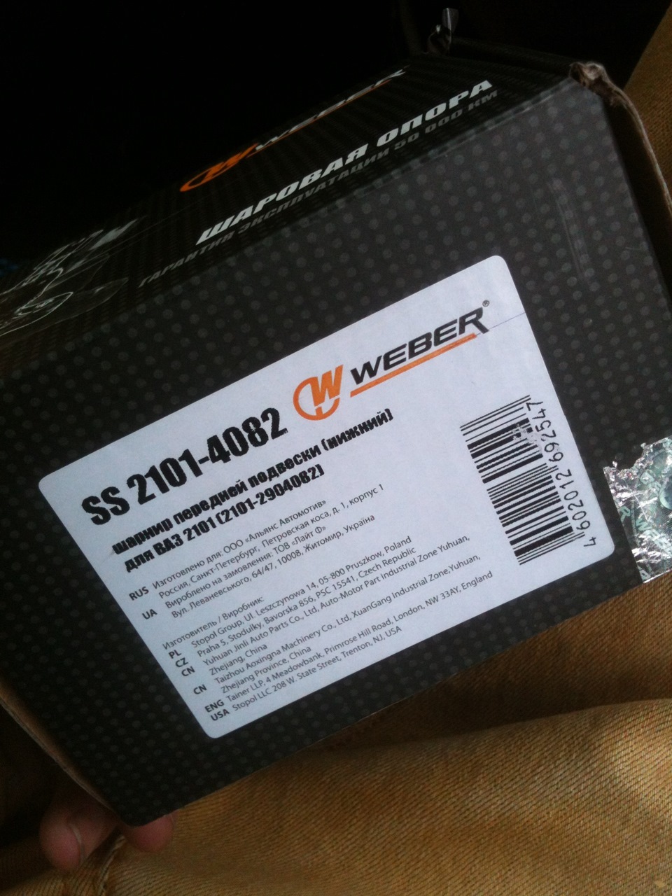

В общем вот такие шаровые опоры я выбрал, не знаю хорошие нет. В интернете вроде отзывы положительные.

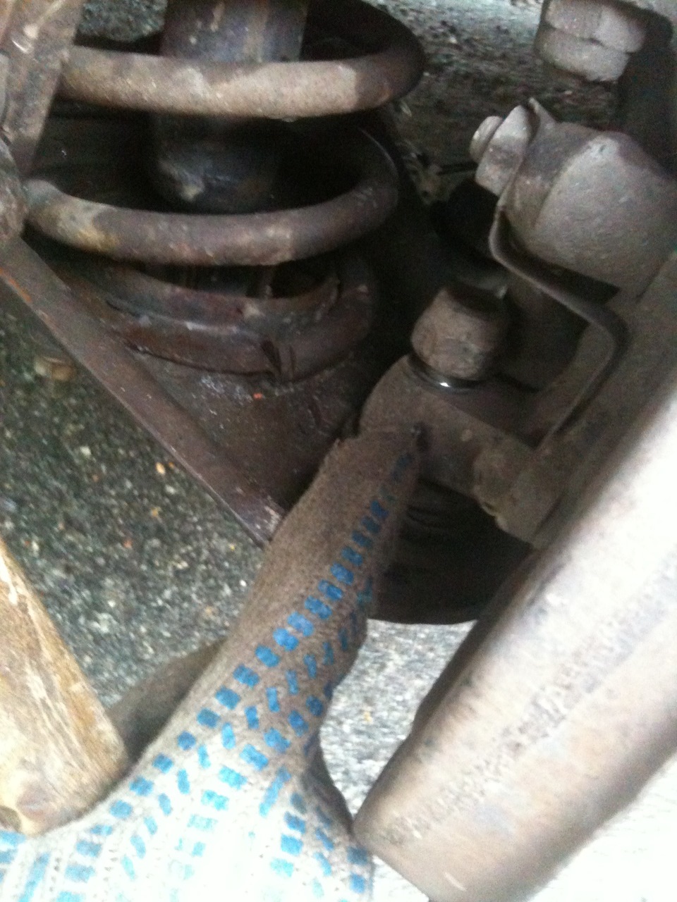

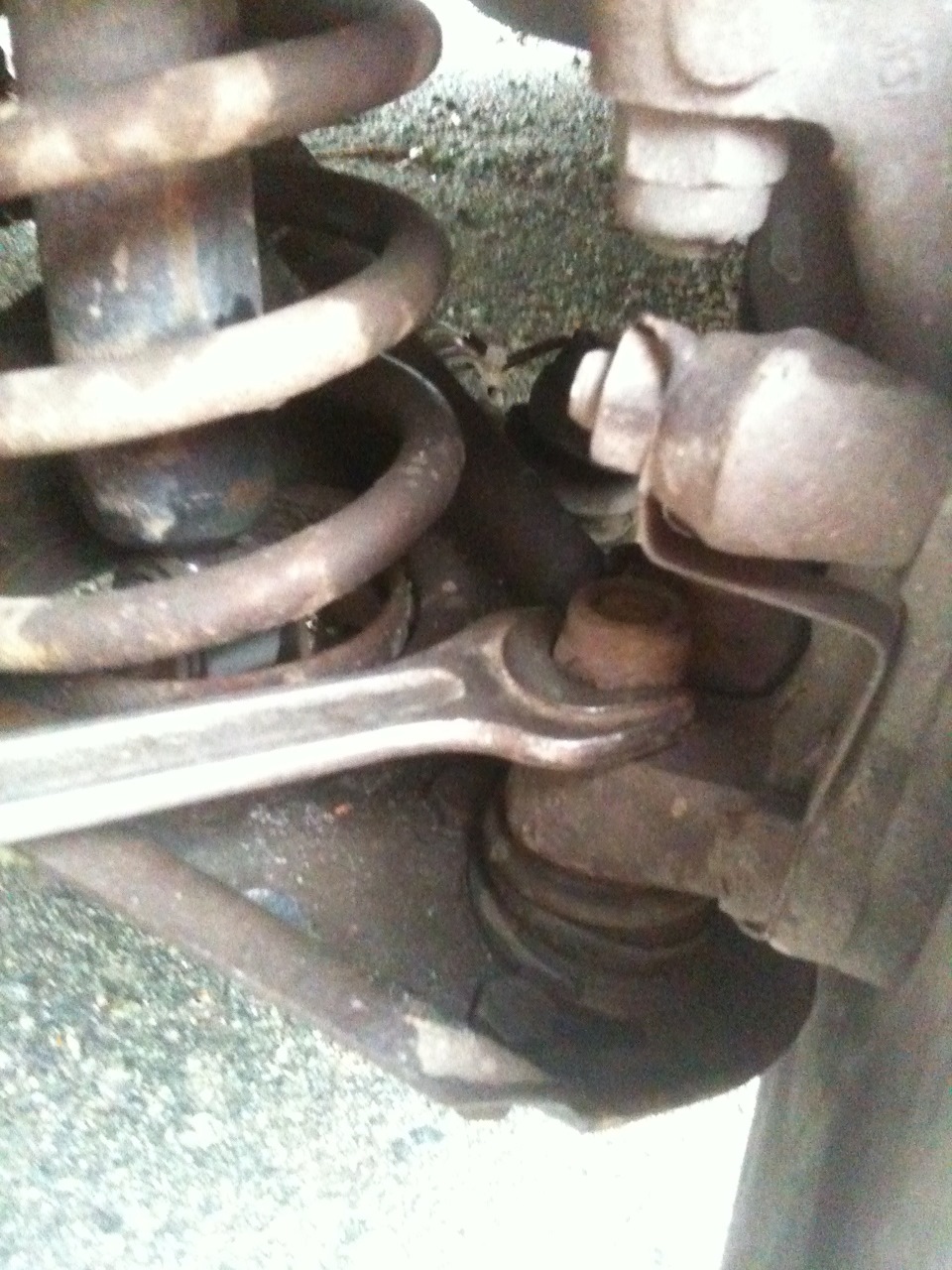

Сначала поставил машину так чтоб не свалилась в ходе ремонта, на два колесо вместо домкрата. Первое что нужно сделать это открутить данную гайку. Не полностью а буквально чтоб появилась щель в 4-6 миллиметров.

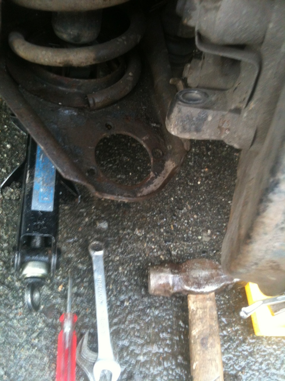

После того как открутили немного, нам нужен либо съемник, либо молоток) съемника у меня не было, но был молоток. Молотком нам нужно ударить именно в то место куда указывает мой палец :)

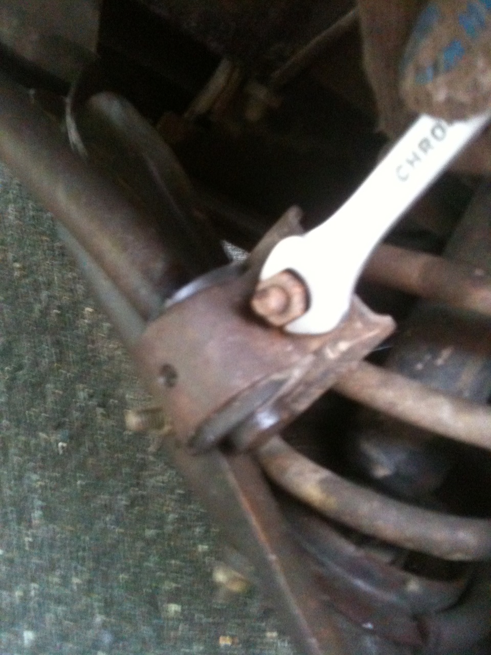

Еще нужно открутить крепление стабилизатора к рычагу, не вытаскивать но хотябы ослабить.
С первого удара палец конечно не выйдет из своего законного места, пришлось нанести еще около 20 ударов чтоб он выпал в низ. Но так как гайка не откручена полностью рычаг не упал, и после этого можно полностью откручивать гайку. И смело снимать с опоры.

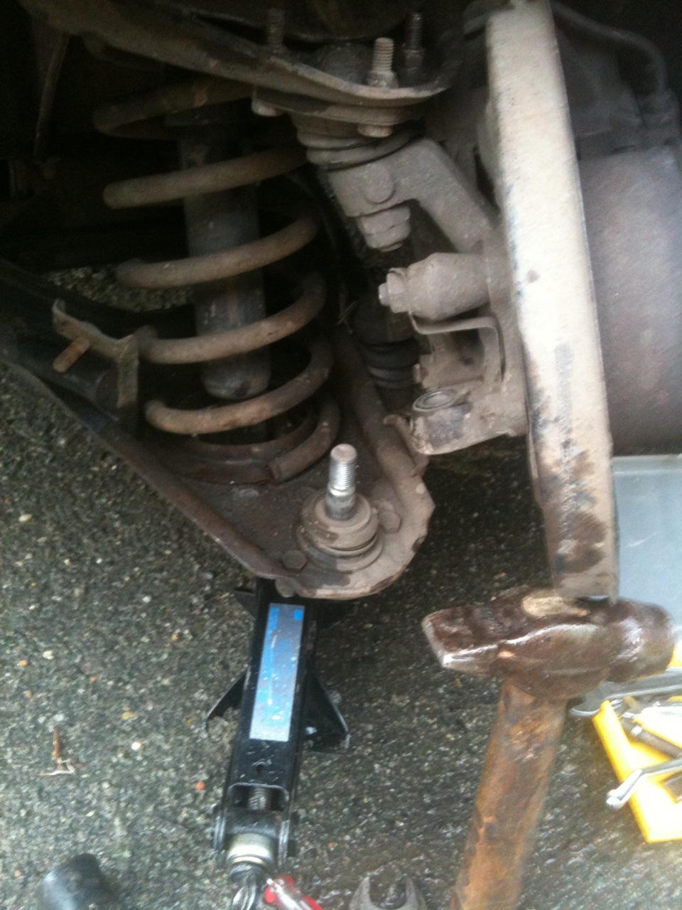

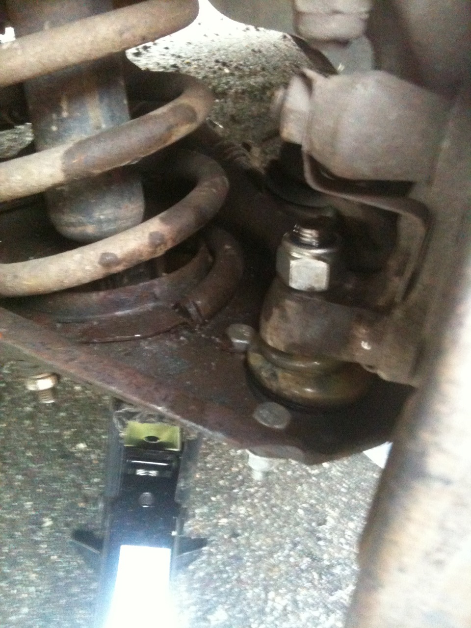

Дальше нужно открутить три болтика крепления шаровой по периметру
Вытаскиваем:)

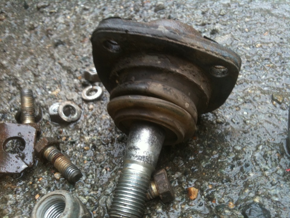

Старая вся болталась, вот это и стало наверно причиной испорченного схождения колес и развала

Собираем мы ее в обратном порядке)

А для чего стабилизатор откручивал? И так же можно поменять
Да это я понял уже на другой стороне что сделал лишние движения)
