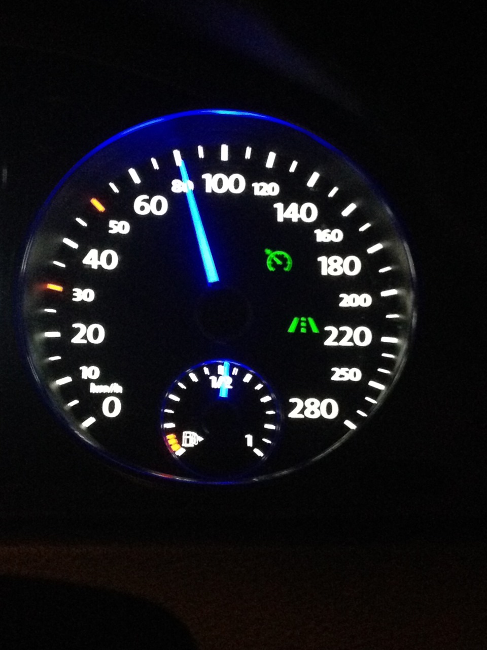

Данная опция была установлена достаточно давно, а точнее в конце мая. В общем я успел испробовать все прелести. Однозначно скажу, очень полезная вещь при движениях на дальние расстояния. Ладно, хватит лирики.

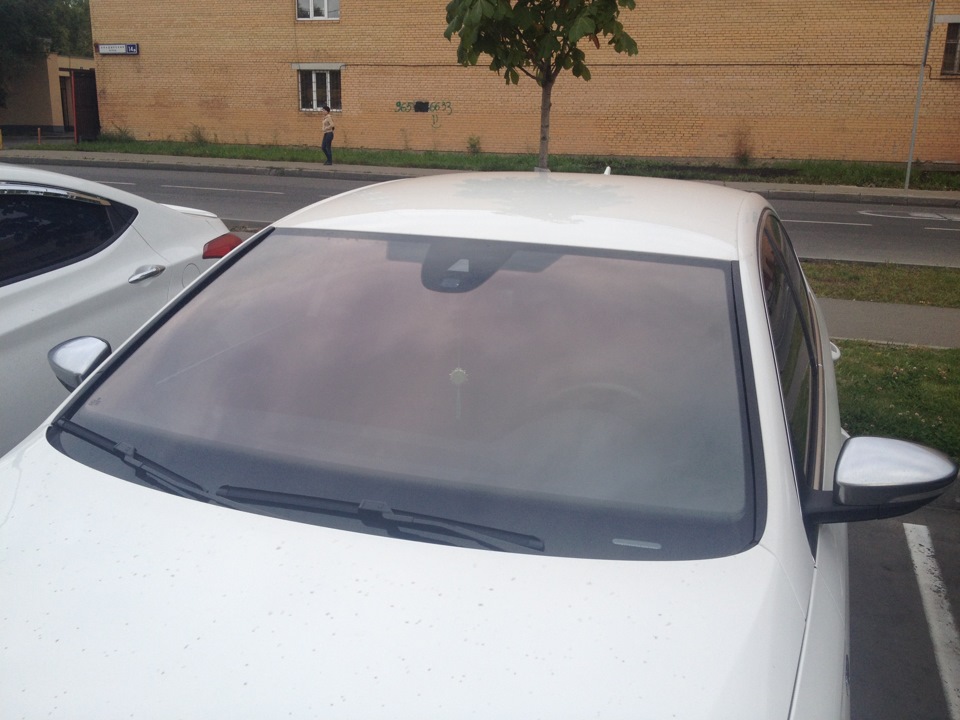

Так случилось, что камеру покупал очень давно, еще в прошлом году, а лобовое стекло поменял только в мае этого года. И как положено, инсталляция не заставила себя долго ждать.
Лобовое стекло от В7 с датчиком дождя/света, местом под камеру ассистентов, с пленочным обогревом и обогревом зоны камеры и щеток, а так же с IR фильтром (в простонародии "антибликовое") — было приобретено новым и устанавливалось у официального дилера.
Камера покупалась б/у -сделано это было специально, т.к. она была уже откалибрована.
Зеркало покупалось новым в Польше.

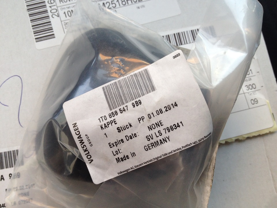

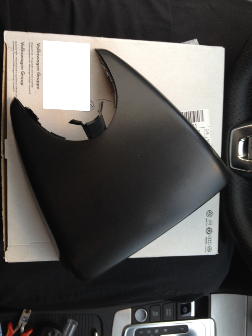

Список запчастей:
3AA980654C — Камера ассистентов
3AA845011ARNVB — Лобовое стекло от В7
1K0857511E9B9 — Зеркало заднего вида, "Чёрный satinschwarz"
3AA8684379B9 — Облицовка зеркала, "Чёрный satinschwarz"
1T08585479B9 — Колпачок зеркала, "Чёрный satinschwarz"

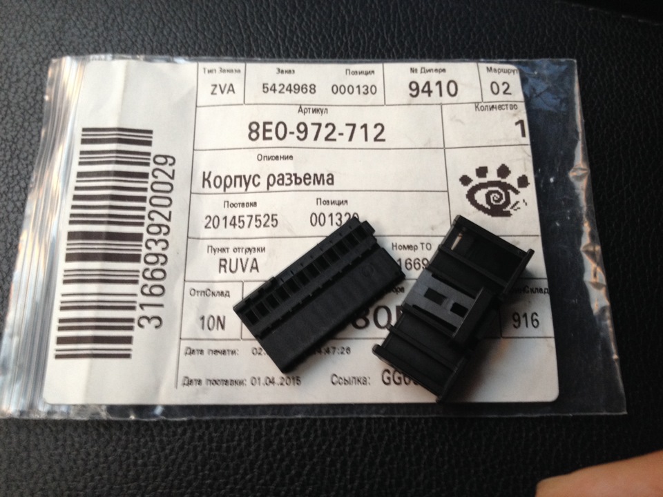

8E0972712 — Корпус плоского разъёма для камеры ассистентов

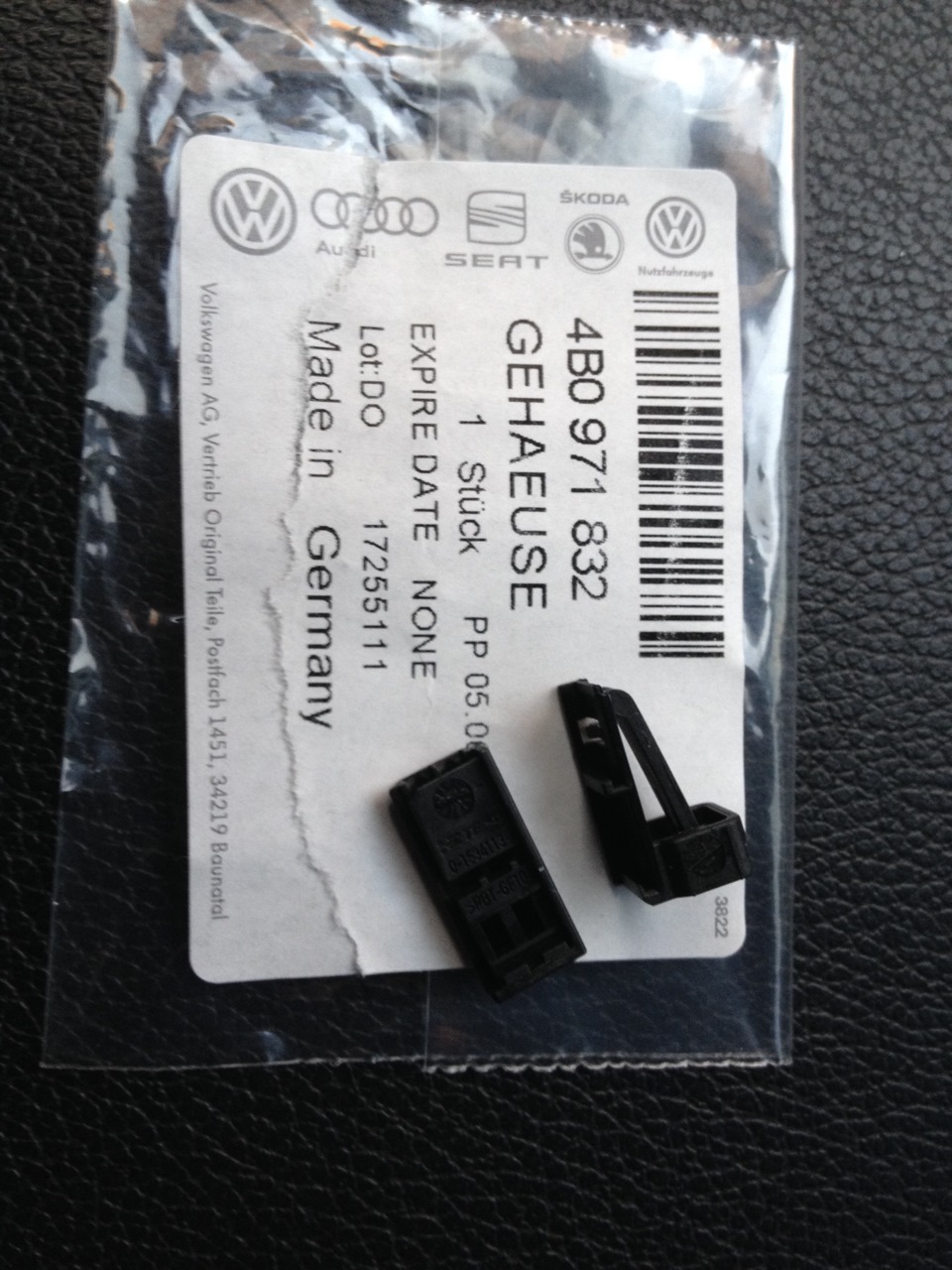

4B0971832 — Корпус плоского разъёма для обогрева

Это стекло подходит на octavia a7 fl?
А обычное зеркало заднего вида станет или нужно заказывать именно такое?
Не встает. У него ножка длиннее
Добрый день ! а можно ссылку на магазин по продаже стекла. очень хочу поменять ищу вариант по покупке
Брал у дилера

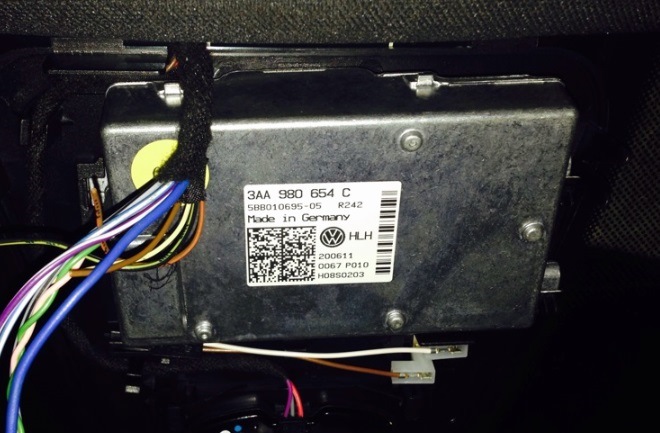

Вопрос по поводу фото №2, "Камера версия С":
на фото под камерой видны два провода, белый и коричневый, идёт на две фишки белые.
1) что это за фишки (контакты)? Их тоже надо дозаказывать?
2) собственно, для питания/контакта чего они нужны?
Они идут с лобовым!
Это подогрев зоны камеры!
Ага, понятно. А питание к ним откуда вести? У вас это один коричневый, и один белый провода.
У меня уже есть коса готовая в сборе: широкая фишка, которая 8E0972712. Далее от неё идут два провода, красный и черный, и два тонких свитый в один, оранжевый. Я так понимаю, это CAN-шина. Длиной эти два оранжевых метра 3, и на конце у каждого по контакту плоскому, судя по всему, для какой-то клеммы.
Неужели туда можно еще что то пихнуть?)))уже не верится)))
