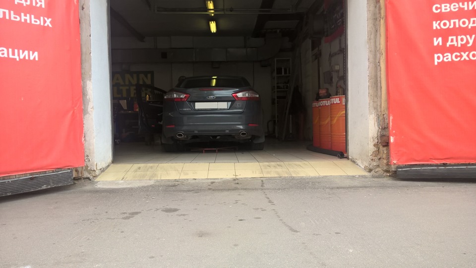

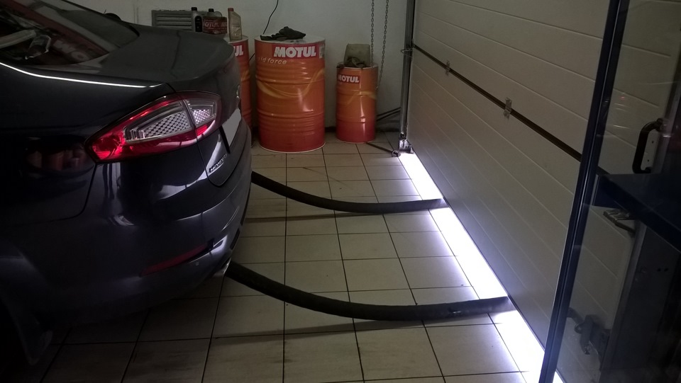

Приветствую вас мои подписчики.Сегодня, мы с моней, побывали в конторе по замене масла в акпп, а именно в MTL-Garage(не реклама).
Масло привез свое — Ravenol ATF T-WS LifeTime(купил 12 литров для полной замены).
Замена длилась не долго, так как старое масло после 68 тыс. км пробега было не убитое, мастер сказал, что таких машин к ним мало приезжает(в плане частоты масла).
Ну и цена вопроса:
1.Ravenol ATF T-WS LifeTime — 6195 руб.(за 12 литров)
2.Работа по замене масла — 3700 руб.(а так со своим маслом 3900, мне сделали скидку за чистое масло=))) )
3.Уплотнительное кольцо для акпп — 275 руб.
Итого: 10 170 руб.
Если бы я использовал бы их материал, то стоимость работ была бы 10 775 руб., разница не большая, но мне как то не хотелось почему то в коробку лить Motul.
После замены, по моим ачучениям коробка стала мягче и практически пропала мелкая дрож когда коробка в положении D, а машина на тормозе.Ну пока катаюсь, после первой тыщи напишу, что да как.
Ну и фоточек немного:

сколько слили и залили ?
Слили 3.5 литра, потом долили новое и аппаратом прогнали.
