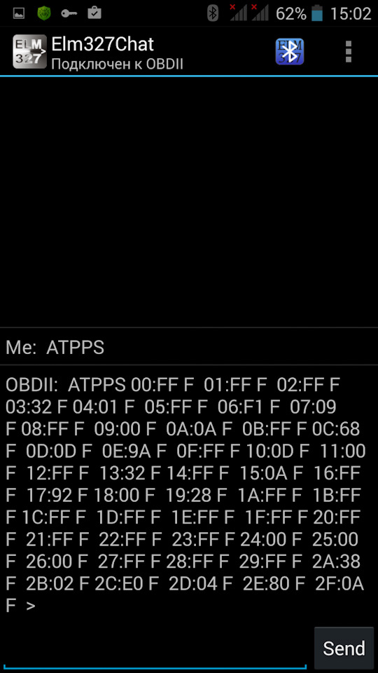

— После покупки нужно сразу проверить ваш дейвайс, например, скачать приложение ELM327 Chat или ELM327 Terminal и подключившись к адаптеру, дать команду ATPPS
Если в ответ придет куча цифр, то ваш девайс v1.5, а если придет знак вопроса ("?") — то перед вами подделка (v2.1).

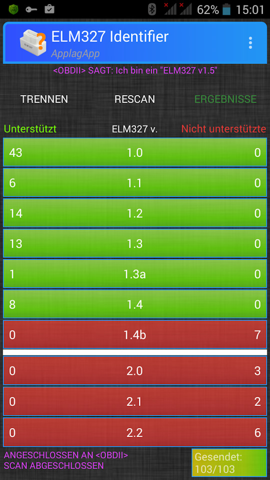

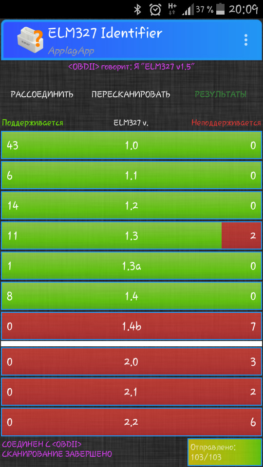

Первый мой адаптер, которым пользуюсь уже несколько лет показывает в программе что всё хорошо.

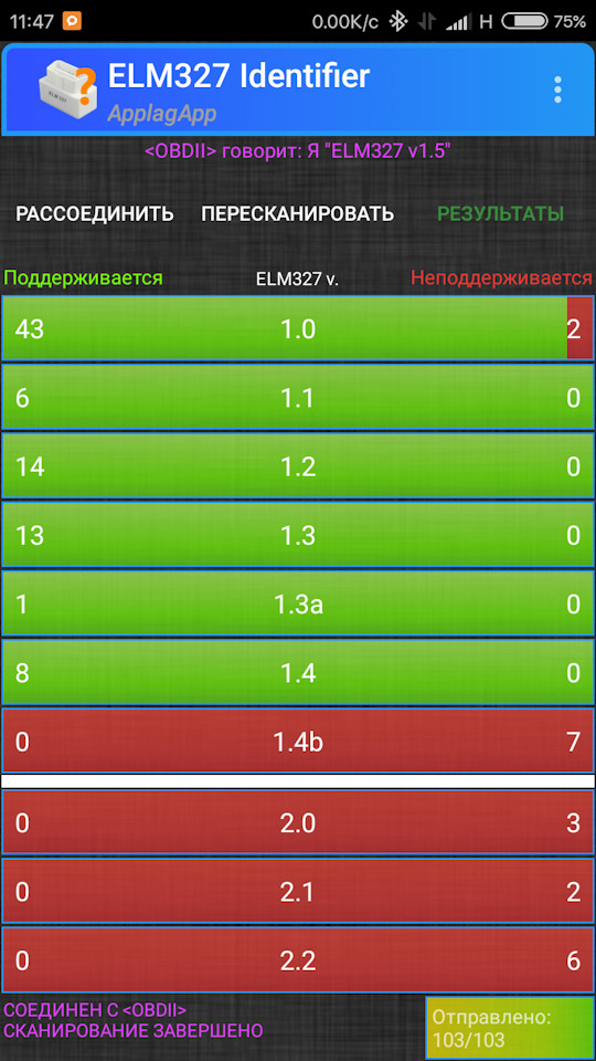

Терминал
По тесту качественный должен быть

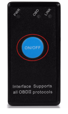

Приветствую! Приобрел на АЛИ ОБД2 V1.5 мини блютус. Выглядит как мой V2.1 Фото 1, но тесты прошел как V1.5
Еще не вскрывал посмотреть какой чип, вскрою отпишусь.
Такой же приобрел.

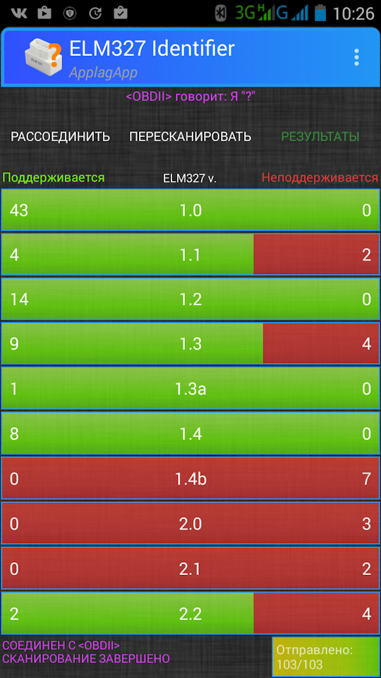

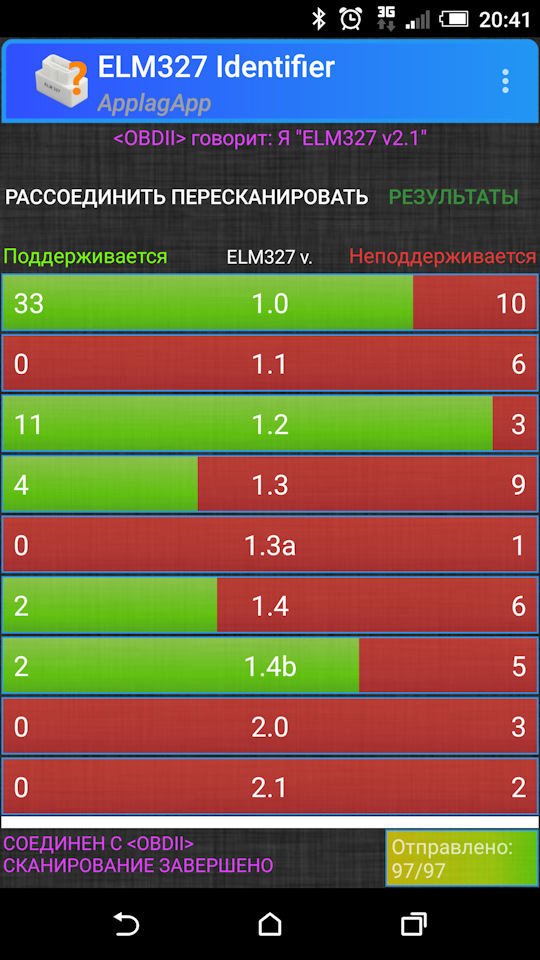

Привет, заказал адаптер с описанием 1,5, по факту пришел 2,1 и к ЭБУ Приоры не подключается, но к Гранте, Калине, Солярису подключается и работает. Приора прошита Евро-0, может проблема в прошивке или все таки в версии адаптера, как думаешь?
Скачай программу ELM327 Identifier, проверь ею адаптер и сделай скрин и дай мне посмотреть.
Вот так
Проверил, 2,1. Вот скрин
это "хороший" адаптер версии "2,1" (бывают хуже). но никак не "полторашка". с отечественными машинами они не работают.
это плохой — кривой сканер!

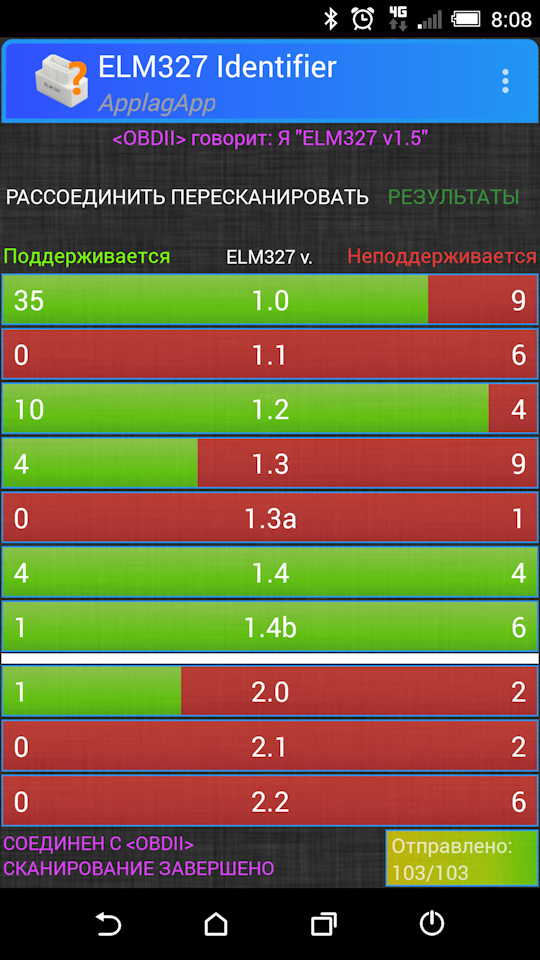

Вот так

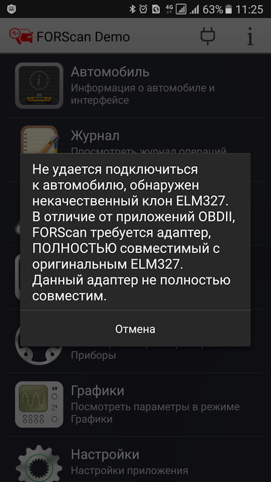

Подскажи как будет работать такой сканер.
Скорей всего это кривой сканер, нужно чтобы все до 1.4 включительно было максимально зеленым!
Еще можно скачать программу Форскан ДЕМО и попробовать ею подключиться к сканеру, если сканер кривой, программа так и напишет!
Попробую, скину скриншот.
stasilok
Вот печаль, можешь ссылочки кинуть на хороший адапнтер.

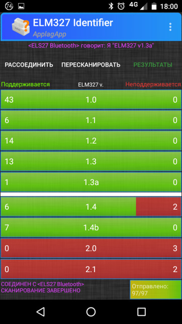

Я например задолбался с этими китайскими сканерами, 4 штуки валяется в шуфлятке, каждый имеет хоть какой-то глюк))
В итоге заказал ELS27 за 55$ и уже год проблем не знаю))

Я читал что надо давать терминалом команду аттпс. Это надо воткнуть адаптер в машину и дать эту команду?
Да, именно так!

Чо за команда atpps? Atsp0 может?
хм команды брал с этого форума forscan.org/forum/viewtopic.php?f=10&t=1592 сегодня попробовал воткнуть в гранту на гранте работает и подключается

Надо спрашивать у продавца работает ли его шнурок с программой форскан, т.к. форскан не работает с кривыми адаптерами — это раз!
А во-вторых, нужно спрашивать понимает ли его адаптер команды, например, ATPPS, ATD0, ATSW00, ATWM3E01, ATIB10!

Ребзя, не могу прочитать тазик 1.5 16в, мозг Ян 5.1, купил 2 адаптера, 1.5, 2.1, вот что пишет в прогах за 1.5 .
