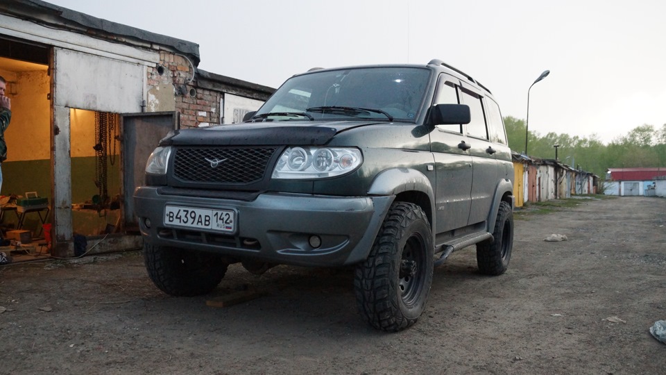

За 30 км до крыльца дома и ворот гаража, обратил внимание, что выскочила ошибка 2187 и следом P0171-Бедная смесь. При этом стрелка тахометр прыгает на ХХ от 800 до 1200, приблизительно за 3 сек туда и обратно, а обратно опускается после какого-то щелчка и изменяется работа двигателя. Далее попробовал сбросить p0171 и тут началась колбасяня на ХХ и все заглохло, далее после запуска опять крбасня и заглох. Капот открывал, так как рхх и дхх нету то полез в дроссель. Тряпочкой снял ооочень много налёта пыли с маслом, и решил все сделать завтра, завёл и поехал с офигенно подгозовкой до гаража. Вобщем расход приближался до 20 литров. Как бэ обратил внимания на 200км ушло 40 литров.
С утра полез чистить дросельную заслонку, грязи было ооочень много. Заводил много раз и долго. После многих попыток запробовал прогазовать, не больше 3500 оборотов. Тут же вылизанная дросельная и начала видимо работать, дала возможность форсункам правильно выдыхать. Целый день четкая работа двигателя и очень низкий расход, приятная тяга. Радовался не долго, после 80 км по трассе вылетела ошибка P0171 и теперь совсем не хочется ее сбрасывать 😬
Чво делать не знаю, но предполагаю, что чистить форсунки, менять воздушный фильтр и готовить первый кислородник, а ну ещё свечи новые воткнуть.
К чему я это натыкал? Да инфы мало как и на драйверов так и везде. Хотелось бы знать кто всё-таки пережил и вылечил эту проблему.
Позже подробнее опишу и выложу все с фото
