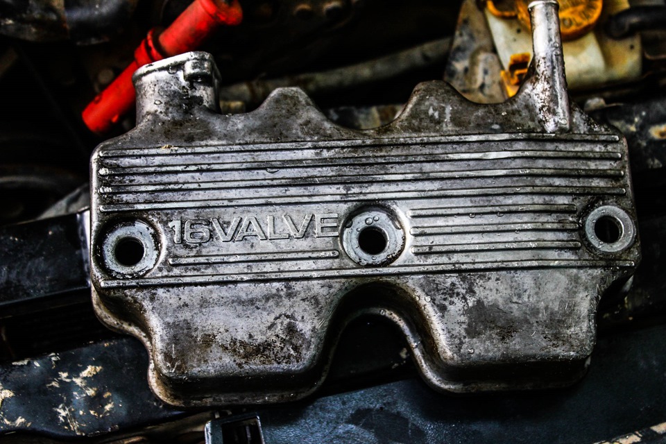

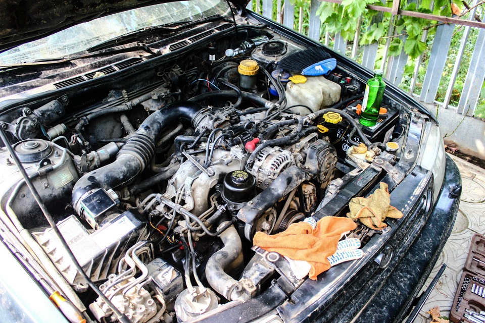

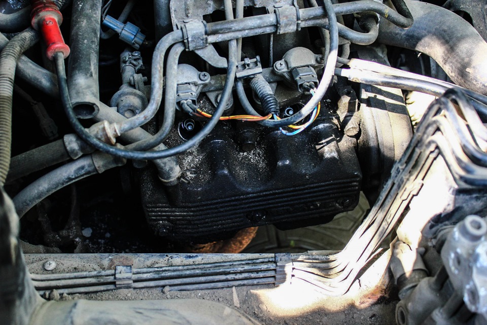

Как и у любой старой машины, у субару есть проблемы. Самая крупная из них, это пожалуй то, что из под клапанных крышек вытекает масло. Причем не капает, а именно льется. Заказал в ABS-Auto прокладки. Пришли через неделю, отдал 300 деревянных. Привез машину с СТО домой, взял свой инструмент (как это приятно, брать чистые трещетки, которые и пыли то не видели) и погрузился в работу. Снял корпус воздушного фильтра, гофру и прочее что мешало подобраться в правой головке. Спустя 15 минут уже ставил новую прокладку, предварительно все протер тряпкой смоченной в растворителе, затем все обезжирил, и собрал. С левой головкой было чуть сложнее, там проходит проводка, и мешает бачок омывайке. 2 минуты и бачок демонтирован а проводка убрана в сторону. Те же 15 минут и новая прокладка на месте. Все вытер. Завел, прогрел, порычал оставил под машиной бумагу, вышел. Какие то, мать их капли были на бумаге, сразу под машину, первым делом на крышки, сухие. Облегчение. Течет гур, и течет жестко. вытекло все. Сейчас кряхтит и не пытается помогать в рулежке. Но это мелочи. Это мы исправим. На сегодня все, Любите Субариков и следите за уровнем масла.
