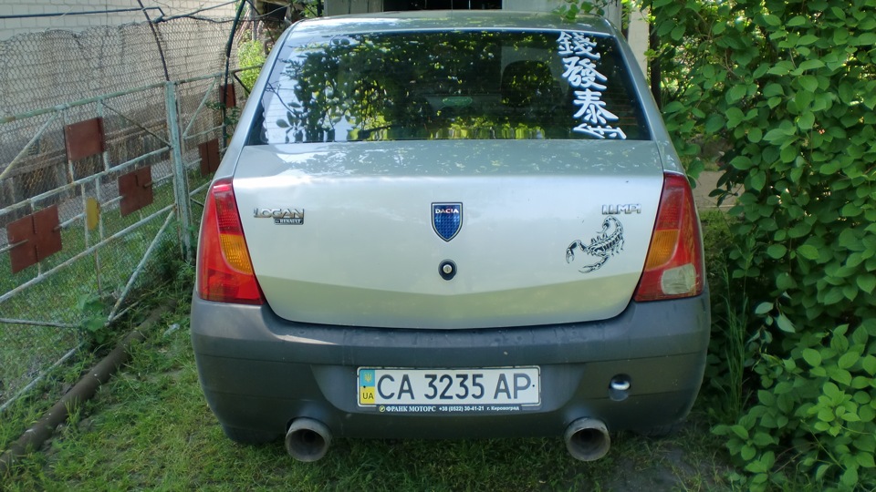

Ребята посоветуйте нормальную фирму запчастей! Мне надо заменить: Шаровые опоры, рулевые наконечники, комплект Сайлентблоков, полуось правую со шрузом и пыльником взборе, тормозные колодки передние и задние, ремень грм ролики, свечи зажигания и хорошие галогенные лампочки! За ранее спасибо что откликнулись!

сайт не самый дешевый cgm.com.ua, лучше приценится с другими сайтами в поиске их валом,
если хочешь поставить и забыть, ставь LEMFORDER, дорого, но оно того стоит при спокойной езде хватит на много…
Спасибо!
А если нужны амортизаторы-то самые надежные и проверенные LOVBI-бельгия. Передний 340-400гр, задний 240-270гр.
И никаких там SACHS-DELPHI-MONROE-деньги на ветер.
шаровые- TRW, SASIC, FEBI.
наконечники лучше FORMPART, если нет то можно SASIC, FEBI.-только каждых три месяца придется пыльники проверять и менять с 2108. (разрезается пыльник на верхнем кольце).
Все запчасти-подними пыльники и заполни графитовой смазкой.
Сайлентблоки-SASIC, FEBI. можно и от ВАЗ 2108 (запрессовывается в родную втулку от дачии и по длине подогнать наждаком на 46мм. Хватит на 50тыс км.
Полуось-ASAM можно, но в будущем заменить наружный пыльник на пластиковый SASIC, KAGER.
Ремень грм GATES ролик можно любой-на 60тыс хватит.
Свечи-франция отлично, можно NGK на15-20тыс/км.
www.cgm.com.ua/ -тут попробуй, но не все.
