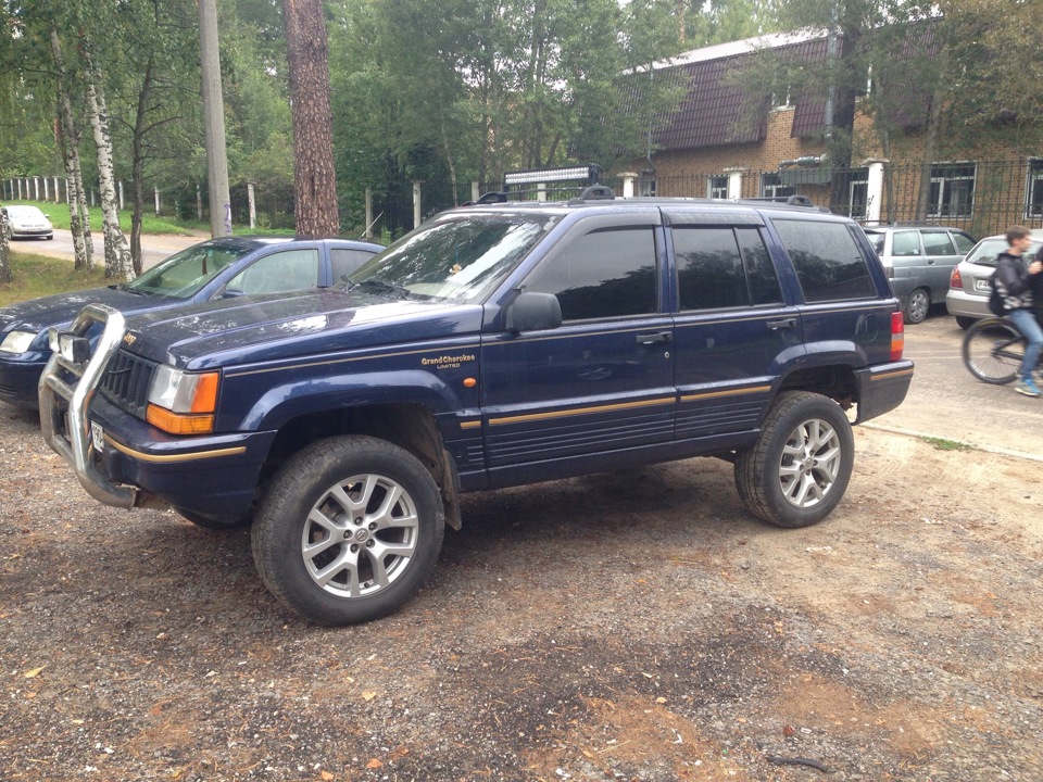

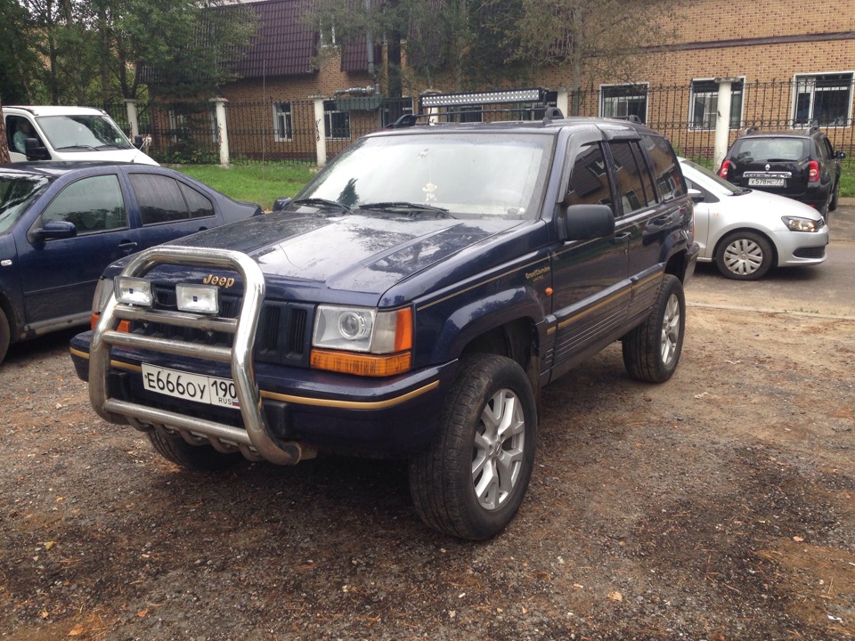

Итак, сделано было следующее:
Установлены мерсопружины (как оказалось не от 500 а от 600, и они толще и жестче), пиленые на виток.
На зад установлены передние пружины.
Переварен передний домик панары.
Заменили обе ступицы и правый шрус.
Новые аморты в круг — спереди с проставками, сзади переварены крепления амортов на мосту.
Установлены кулаки, тормоза и рулевые тяги от WJ.
Попутно выяснилось: лопнул задний стаб, в одной из панар кончился сайлент, и пушной зверек уже давно снится рулевому редуктору. Ну и приехал я с подклиневшим задним суппортом стирая железом тормозной диск)
Колодки задние я купил, а вот с дисками поставщик меня подвел и диски и сайлент купили ребята.
Вобщем на запчасти дополнительно пришлось потратить 6000.
По остальному где то 16000 (работа, разные проставки, пересверливание дисков, тяга от гелика для второй панары) и 2500 развал-схождение с выставлением мостов на сервисе поблизости.
Еще проблемненько было добраться до них своим ходом:)
Лифт получился около 6 см, посмотрим как покатаюсь может подсядет. Заднего стаба пока нет. Но надо ставить.
Получилось вполне жестко, но не слишком. Мне нравится, только жопу кренит без стаба и может пружины потом пружинки от 5,2 подпиленые поставлю — мягковато вроди) но без стаба не понятно. Еще задние рычаги думаю надо чуть удлиннить — сзади до бампера много места:) с другой стороны колесо когда в арку влезает встает на место))
Тормоза еще не прикатал, но разница ПИСЕЦ! Машина тормозит, педаль стала жестче, перестала быть ватной.
Следующий шаг по тормозам это замена вакумника и гтц с полным удалением абс (физическое удаление всего барахла)
